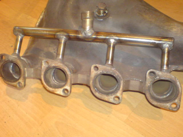

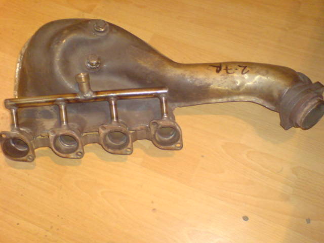

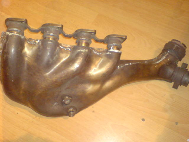

marty
voila....je viens de recevoir le collecteur droit de chez QV london avec un kit de joint et de boulons de goujons de collecteur(exhaust ring+exhaust manifold gesket+fitting kit+o ring) 620£ ht+54£+94£ de port sur Paris. Il ont pris en plus 250£ HT pour la caution du retour de mon collecteur . Ci-joint qq photos avant le montage que je commence mardi ....j'espere que ma diva sera prête pour Samedi !!!
