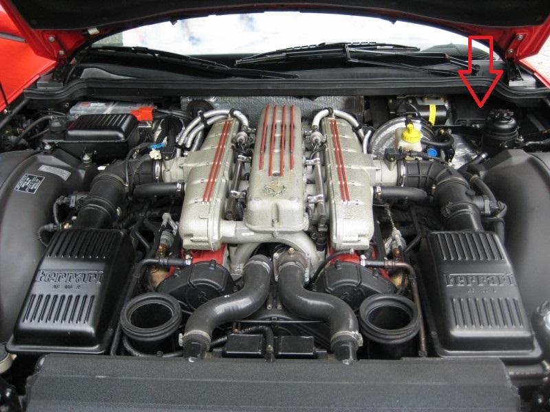

Une solution à tester , pour ce problème d'interférence :
actionner la commande de l'alarme le plus près possible de l'antenne de l'alarme qui se trouve sur la Maranello , côté conducteur ,sur le tablier dans le compartiment moteur !
Alexout
Ah merci beaucoup, je me demandais où était l'antenne !
