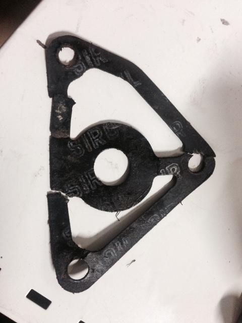

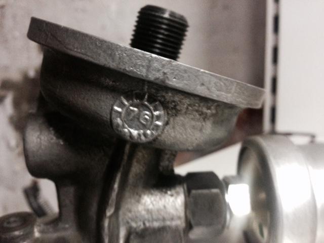

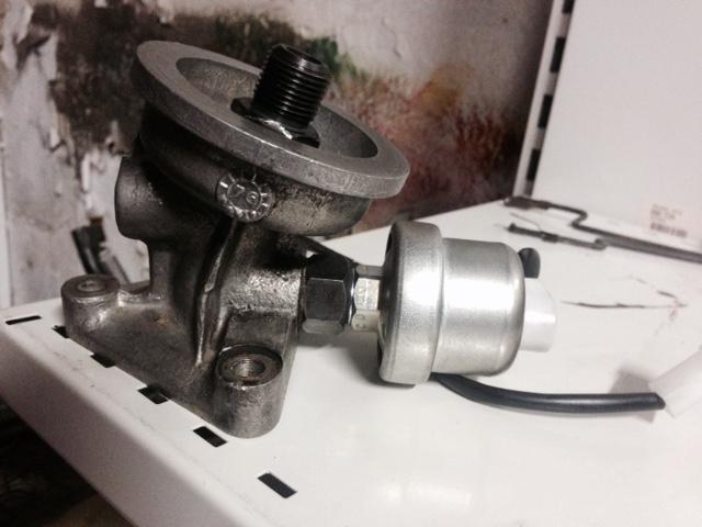

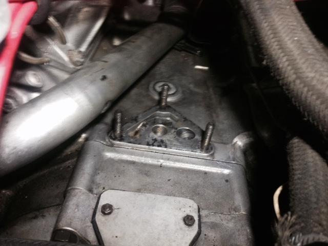

Bon finalement j'ai été obligé de démonter l'embase. Cela se fait bien car impossible dans mon cas de démonter le capteur directement.
Voici des photos de mon support de filtre avec le nouveau capteur. Il faut que je commande le joint d'embase car il est coupé en deux..
Il y a marqué 76 dessus (est ce l'année?)
Je vais également commander un nouveau filtre à huile avec un nouveau joint.
Tu sais quoi demander au père noël : de nouvelles clés pour accès difficile ;)
Je t'avais prévenu ;)
Oui, c'est l'année de la fonderie, on voit bien l'insert métallique entre le capteur et l'embase en alu ;)
Et oui, comme prévu, n'oublies pas de mettre un peu d'huile sur le joint du filtre au remontage ;)

vince812
Concernant l'insert métallique c'est sur le nouveau capteur (il est livré avec) car sur l'ancien capteur il n'y avait qu'un seul écrou fixé au capteur qui était directement vissé dans le support du filtre.

Alors qu'y a t il de l'autre côté du capteur (diamétralement opposé par rapport à l'axe), on ne voit pas bien sur ta photo ?
vince812
Diamétralement opposé il n'y a rien du tout. On dirait un emplacement pour une autre sonde mais sur mon support c'est bouché d'origine alors que sur la photo du capteur que tu as mise il y a une sonde genre temperature d'huile ou autre.
TripleBlack®
Oui c'est le branchement de la sonde d'absence totale de pression qui est apparu en 1978 avec son voyant sur la jauge du tableau de bord... ;)

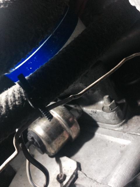

Étonné par la remarque sur l'accessibilité, j'ai regardé sur la mienne :
L'ancien capteur avec son insert, c'est du 17 :
L'insert de l'ancien capteur, c'est du 24 :
Le nouveau capteur en place avec un nouvel insert fourni par le vendeur (le modèle initial ne se vissait pas), la clé classique passe sans problème, même pas cherché une position optimale, c'est du 19 :
Tu as utilisé quel type de clé ?

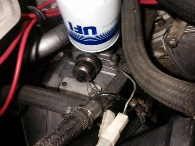

Alors sur mon capteur c'était direct l'insert et en 22 pour ma part...
J'ai l'impression que ta clé passe à coté du support du filtre donc effectivement tu dois pouvoir enlever le capteur sans tout enlever.
Je vais essayer de prendre des photos de l'ancien capteur et de la "non" place pour ma clé
TripleBlack®
Les embases n'ont pas la même hauteur, je pense que ce n'est pas une question d'insert.
Quand tu regardes son embase en #40 et celle que j'ai posté en #24, il y a un léger décoché sur les notres qui à mon avis font gagner un peu de hauteur, assez pour manipuler la clef, je ne pense pas que vince812 soit à ce point incompétent ni de mauvaise volonté... :D :D
Tu vois le mal partout :P c'est qu'une question d'outillage B)
