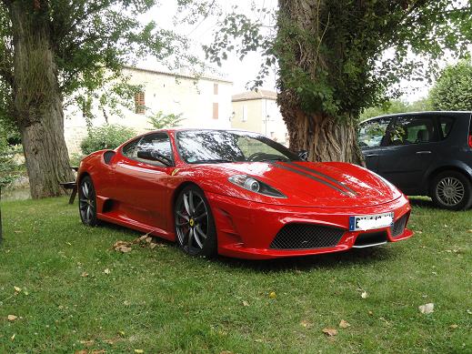

Salut alain! comment vas-tu?
Belle ta scudéria!
