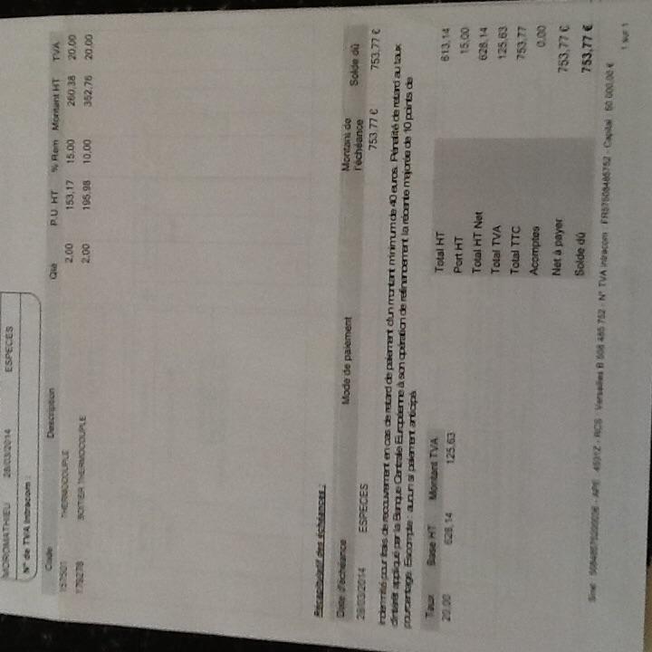

Skamat81
Mio je l ai fait l année dernière et plus aucun probleme
C pas donnée mais bon ta la facture en pièces jointes et c en stock

Les prix ont bien monté!! J'avais payé les deux miens 500€ ttc il y a 3 ans sauf erreur...
Cyril68
moi autour de 600 TTC avec MO en concession l'an dernier.
