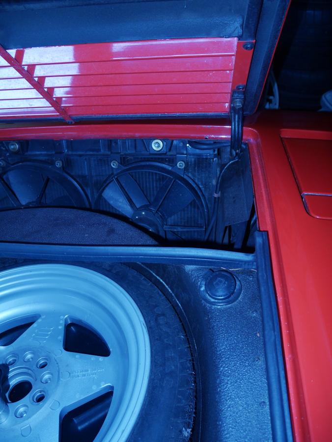

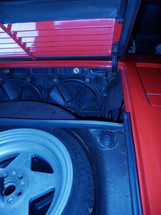

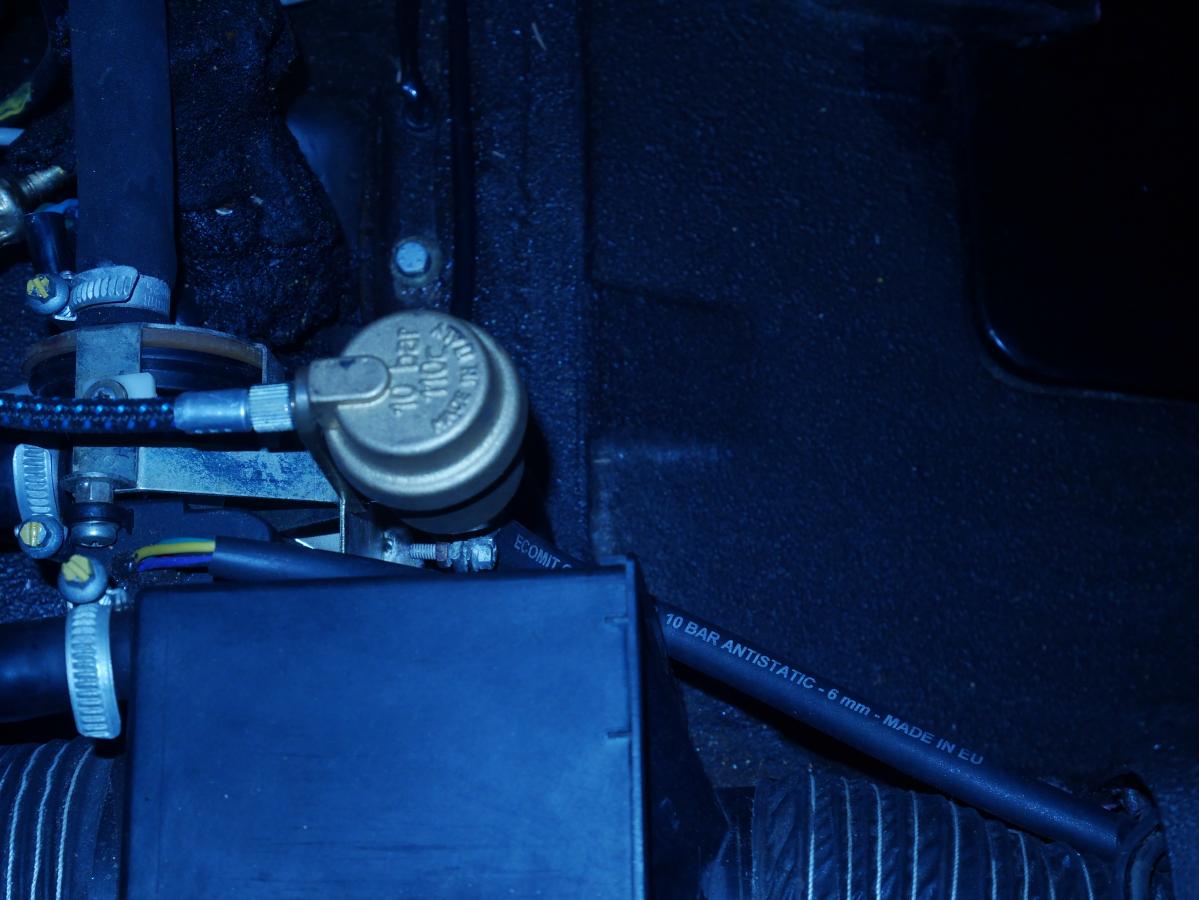

Voilà le montage actuel  en attendant un raccord coudé au niveau du radiateur qui permettra au tuyau de purge d’être mieux aligné voir caché sous la tôle de la carrosserie.
-Le tuyau de purge cours dans l’aile avant et passe par le passage de la gaine de ventilation
-Au niveau du boitier de commande de la ventilation, il suffit de fixer le purgeur avec une petite pate sur une vis existante.
- Bien sur après la repose de la garniture le purgeur n’est plus visible
Bref aucun trou n’y modification définitive.
(Attention au parcours du tuyau de purge, il ne faut pas créer de point bas).

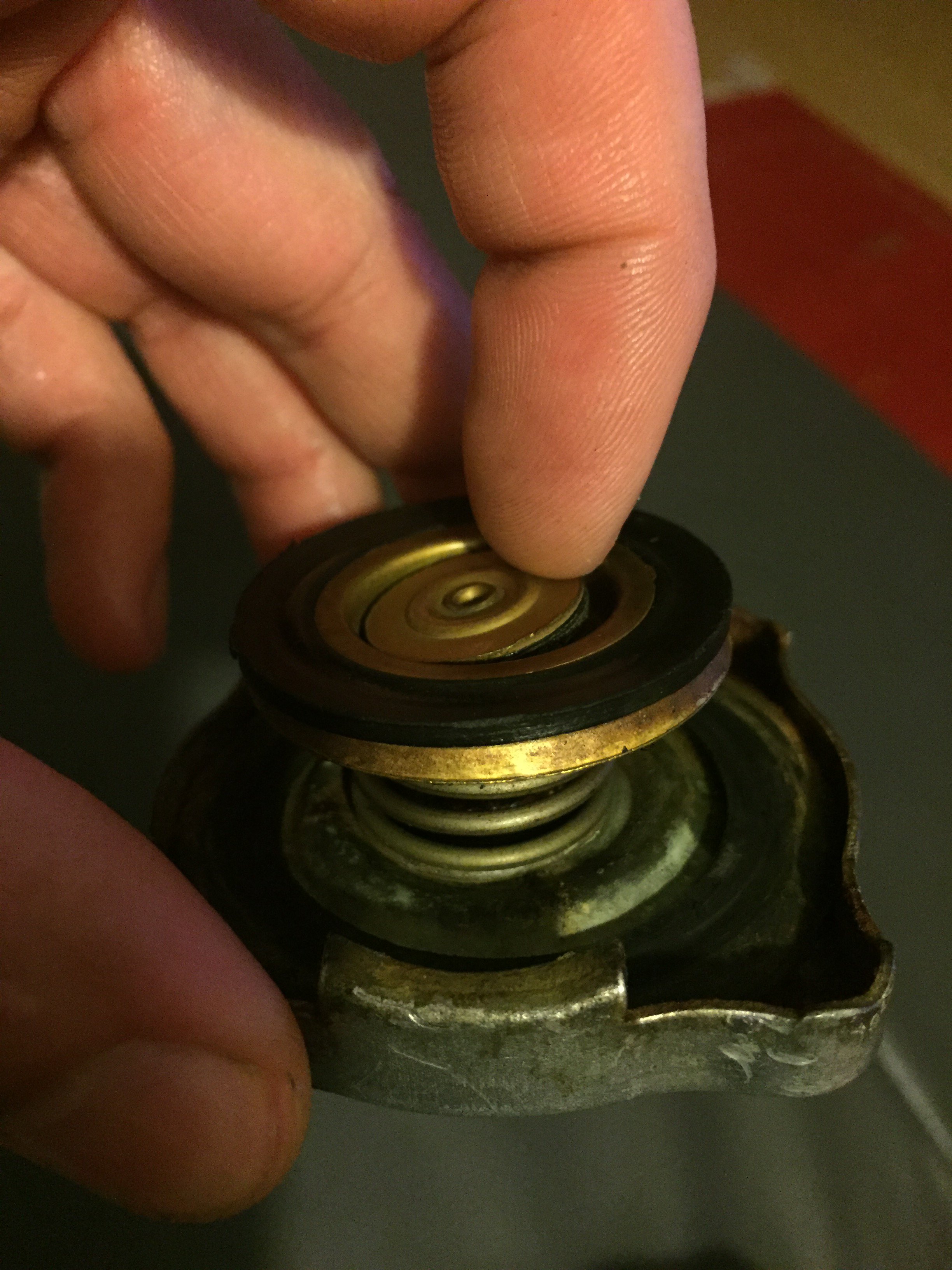

Voici la soupape de respiration, que j'ouvre sans effort avec le doigt. Elle est maintenue en place sur son siège par un petit ressort, il faut une dépression très faible pour qu'elle s'ouvre.
PS84
Merci pour cette photo, je regarde ce soir. Je referai un test en m'assurant que cette soupape de respiration fonctionne.
Je vous tiendrai informé si cela règle le problème ou si celui-ci persiste.
PS84
Alors l'ancien bouchon que dire, très sale au niveau de cette petite soupape. Le nouveau, à l'ouverture, effectivement beaucoup moins de dépression qu'avec l'ancien. Pas la même conception (superperformance). L'origine de mes soucis? Il faut que je sache donc:
