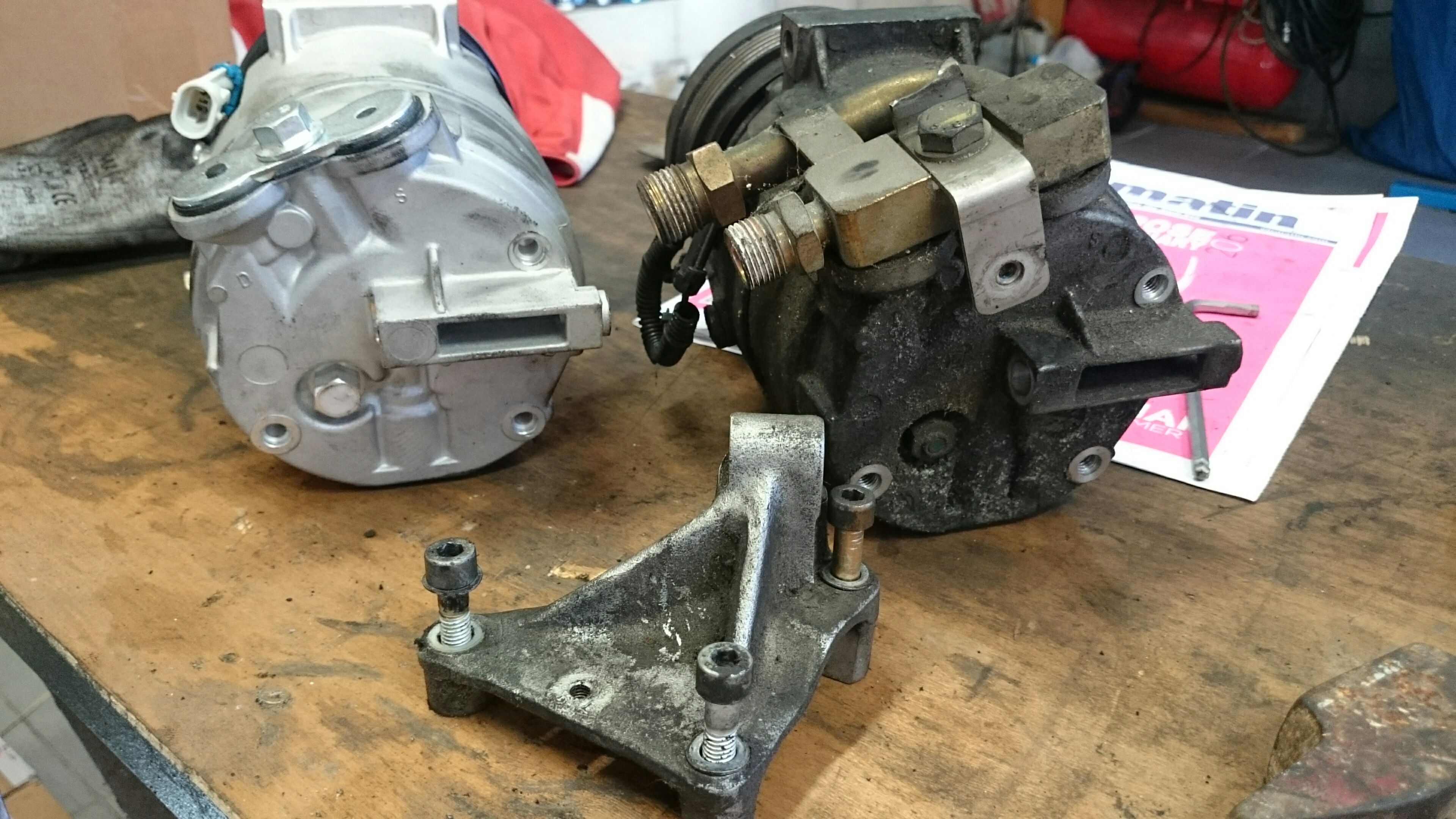

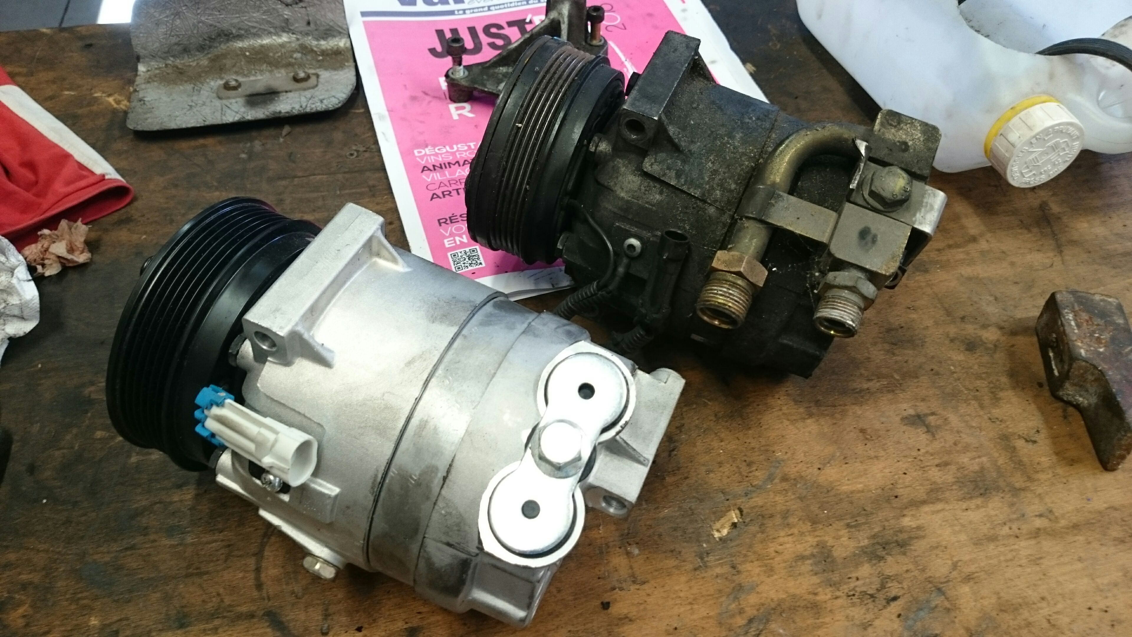

Le 29/08/2015 à 10:47, fabrices a dit :

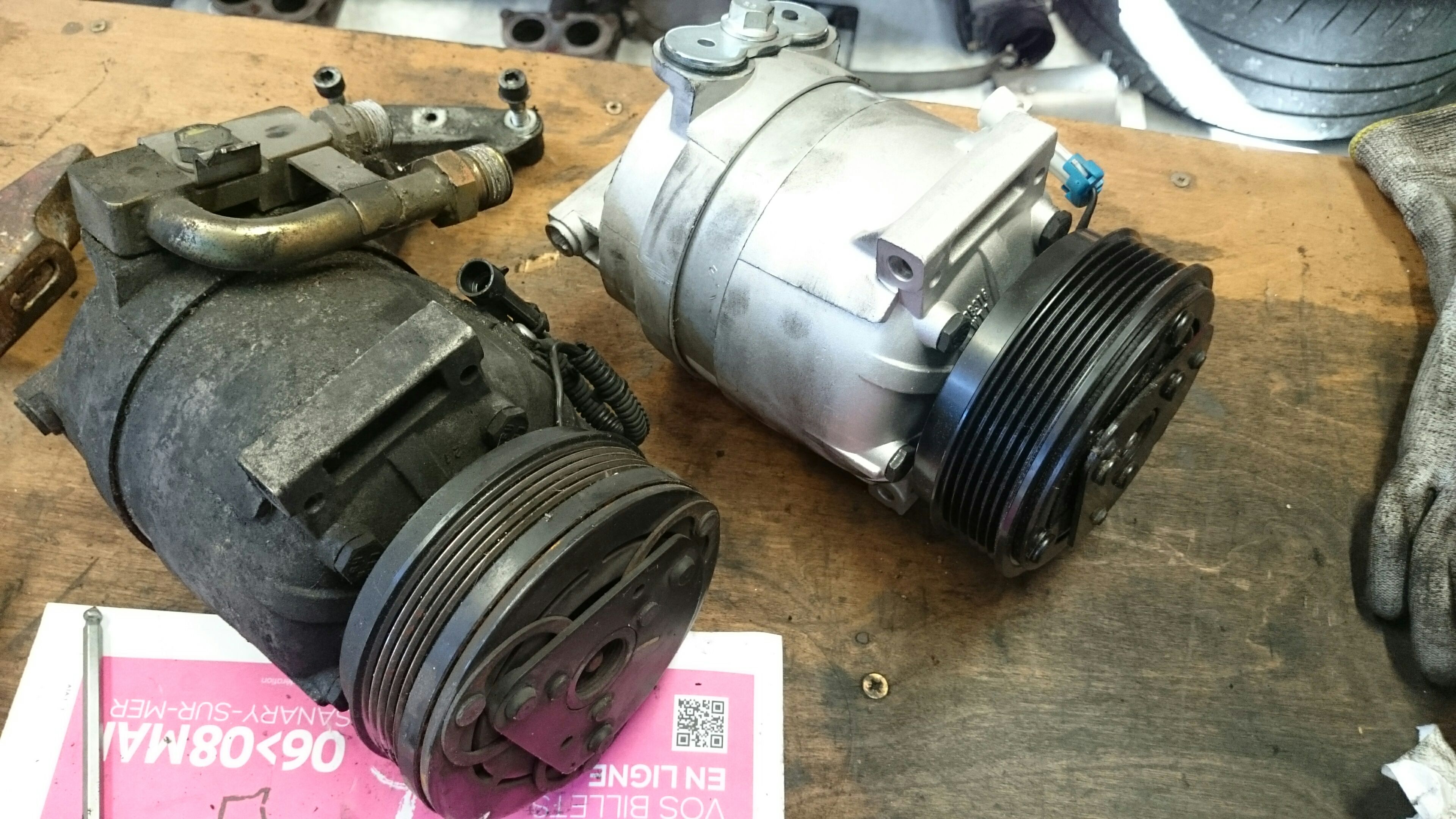

- compresseur clim:          référence chez OPEL est   : 01135240 = 255 euros TTC (oscaro)
Pour info j'ai monté ce modèle de compresseur et cela fonctionne.
J'ai laissé la poulie qui comporte 1 rainure de plus sur le compresseur Opel donc penser à bien aligner la courroie ensuite.
Je n'ai fait que récupérer le couvercle arrière du compresseur Ferrari pour pouvoir revisser la patte de fixation (évite de devoir tarauder les trous du compresseur Opel). Cela nécessite de refaire le plein d'huile du compresseur.
Il faut aussi récupérer le connecteur électrique.
Pourquoi payer plus cher ?! ;)

Info top... mon compresseur est HS... donc mille mercis ;)

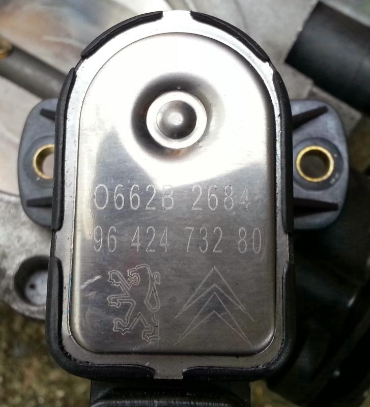

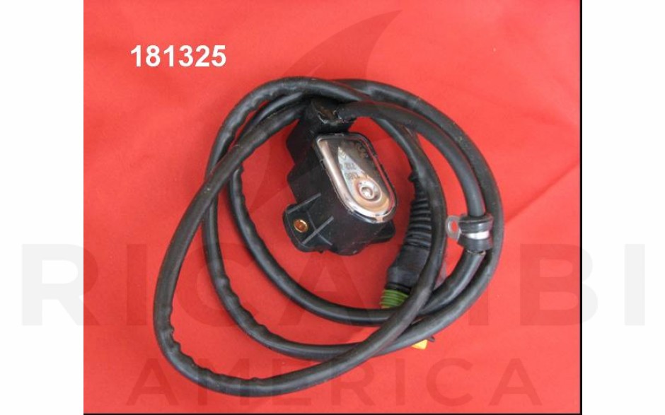

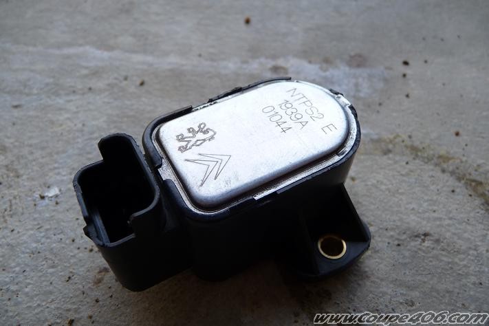

fabrices
Le fameux capteur de position enclenchée de nos chères boite F1 = 1321 euros TTC euros chez Ferrari ref 181325
Ref Peugeot : 9642473280 à 110 euros TTC
xmen59
Salut Fabrice. Merci pour ce renseignement des plus intéressant, mais il nécessite quand même une modif, car je crois que sur le Ferrari le faisceau électrique sort direct du capteur et n'est pas broché comme il a l'air de l'être  sur le Peugeot. Sinon tu as un essayé ? Tu as un retour fiable de compatibilité ?
Merci à toi
fabrices
Aucune modif mon ami...il suffit de brancher le faiseau ......:D
ci-dessous une pieces d'origine Ferrari, comme tu peux le voir, elle porte les marque Peugeot /citroen
Oui c'est nikel, je l'ai déja fait sur la voiture d'un ami..
