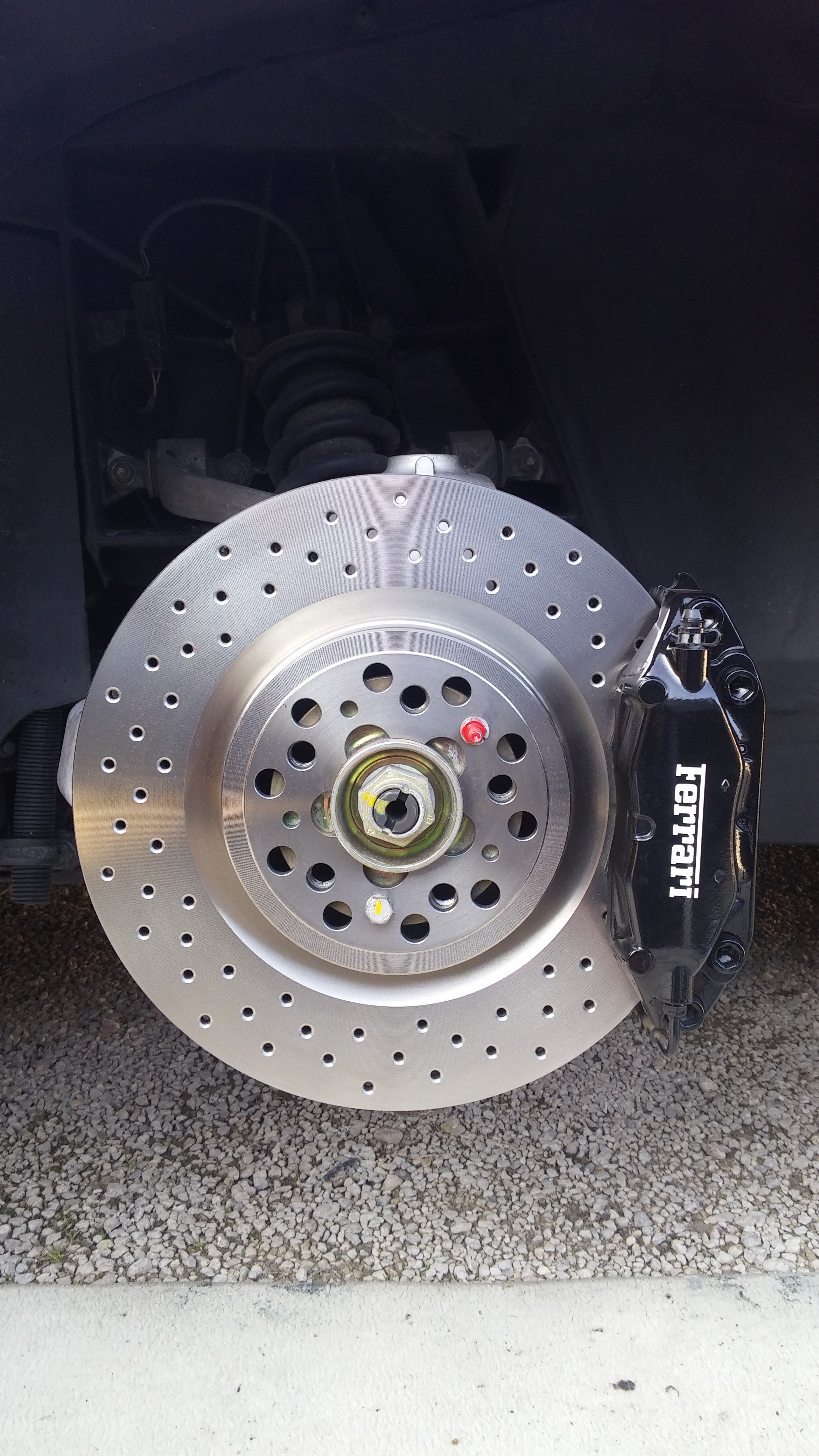

Disques Brembo 09.7267.50 + plaquettes DS3000: enfin, ça freine!!!:)
