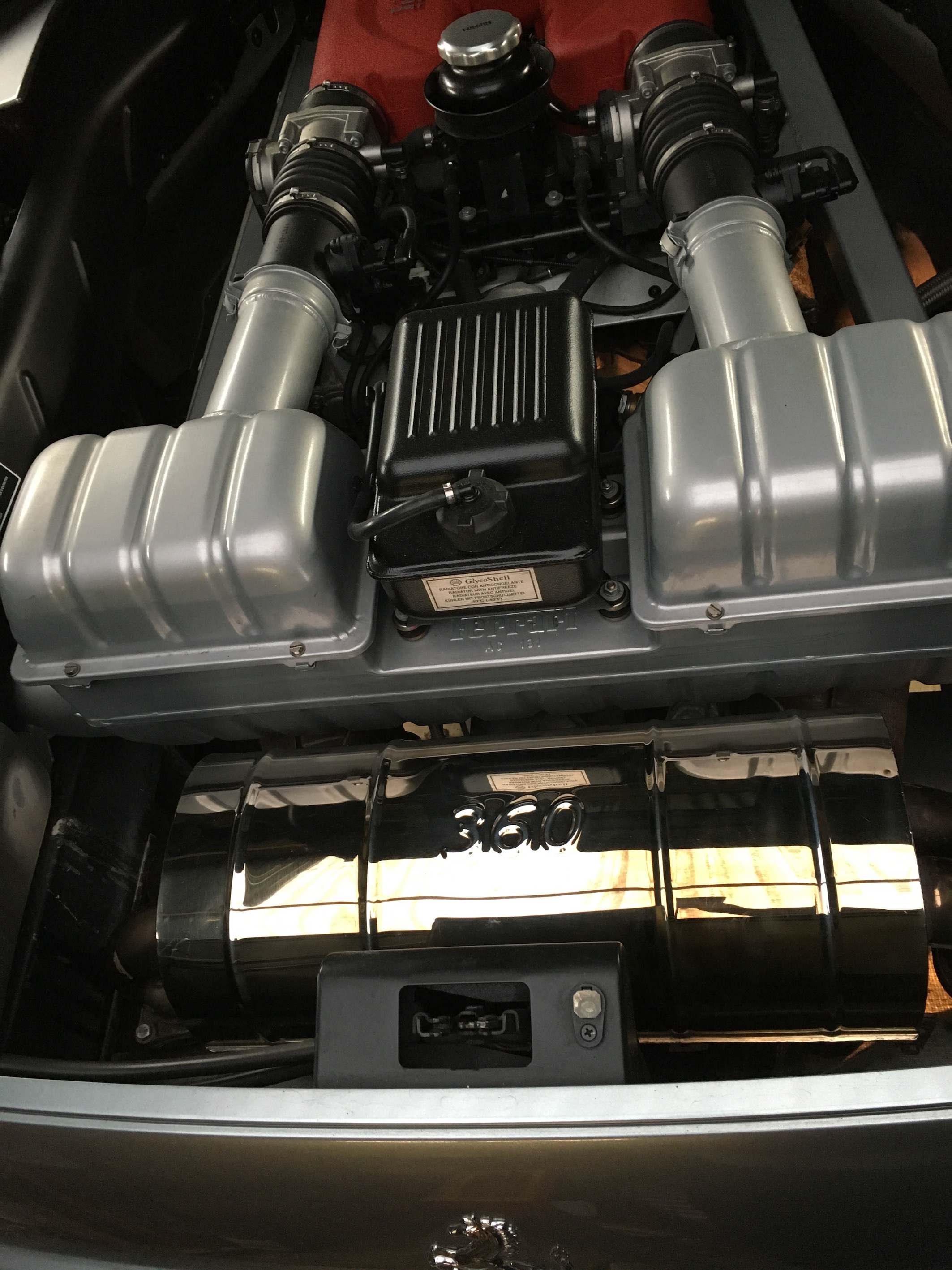

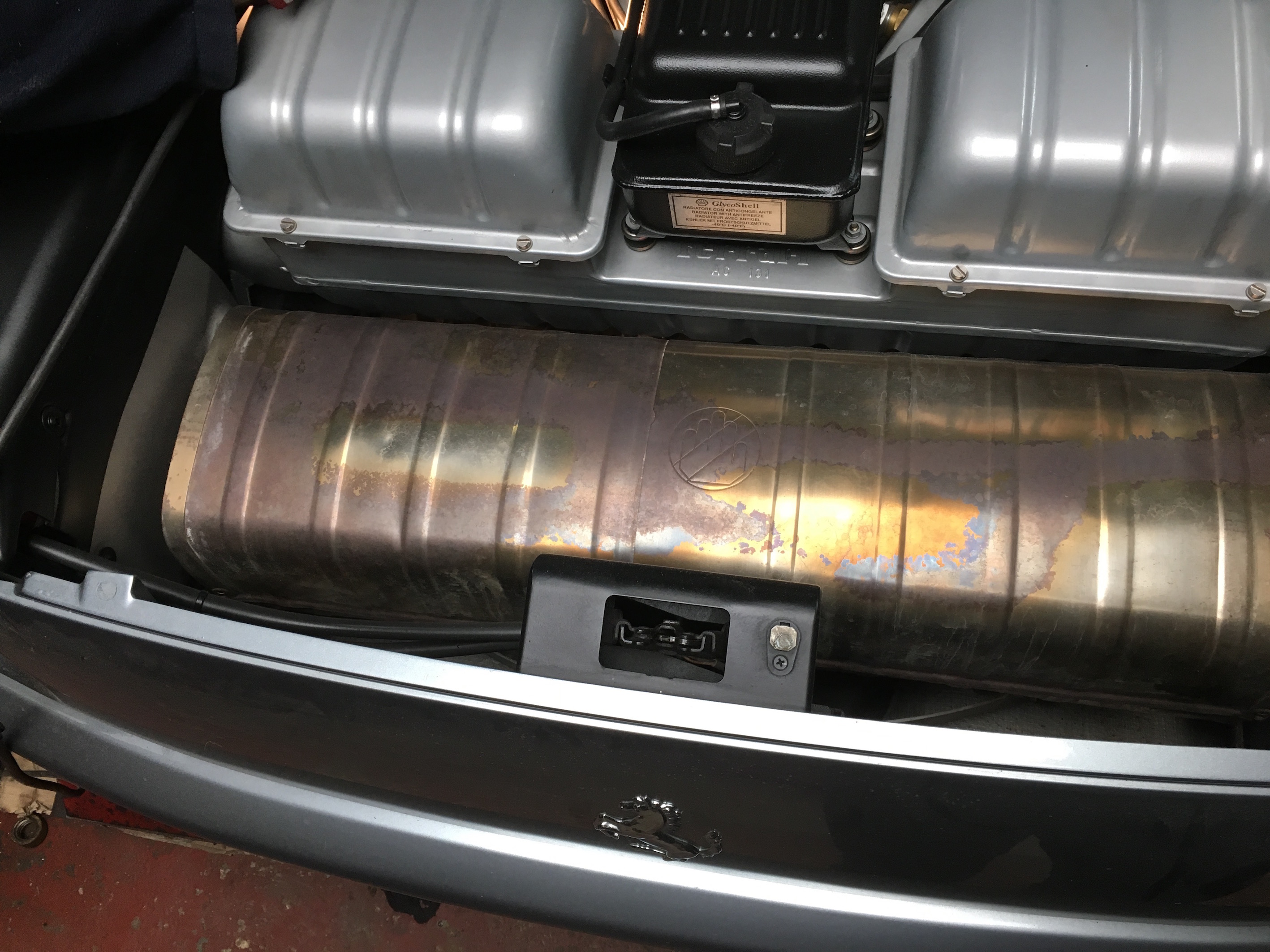

Il y a 8 heures, roadking a dit :
On vient de poser un tubi ! On en a chier à cause des écrous grippes !!!
Mais le son a l'air juste parfait et la sensation que l'auto est libérée ! :o
j'enverrai des photos demain ;)
Cool. As-tu posé une grille challenge ?
roadking
Non en fait ça n'est pas nécessaire ;)
Regarde la différence de taille c'est impressionnant ! du coup il a de l'air ;)
Le Tubi reste beaucoup moins isolé thermiquement que le lourd pot d'origine enrobé d'une sorte de plâtre réfractaire.
Je me posais aussi la question suivante:
Sur le tubi, il n'y a pas de système de by-pass avec des valves.
En conséquence, tous les gaz passent dans toute la marmite Tubi, y compris à haut régime.
Donc la marmite Tubi chauffe plus, à haut régime, que celle d'origine.
D'où l'éventuel besoin de grille challenge.

Le 2 octobre 2015à20:40, F355QV70 a dit :
Pour bien travailler, Lever la voiture, retirer les roues. Enlever les 2 parties basses des garde boues, ensuite clef de 13 et retirer les 4 écrous du bout de pare-chocs.
Démonter les 4 écrous clef de 17 à côté des longerons.
Retirer les vis inférieures du fond plat ( 4 vis )
Débrancher la prise d'éclairage plaque et tirer le pare choc.
Bien garder l'emplacement des cales de distances .
Et hop accès à la marmite
Au fait merci de ton tuto, il m'a sauvé hier !
@vincent, je viens de faire 100 bornes à un bon rythme et je trouve le compartiment moteur beaucoup moins chaud ! je pense que la chaleur s'évacue mieux ;)
