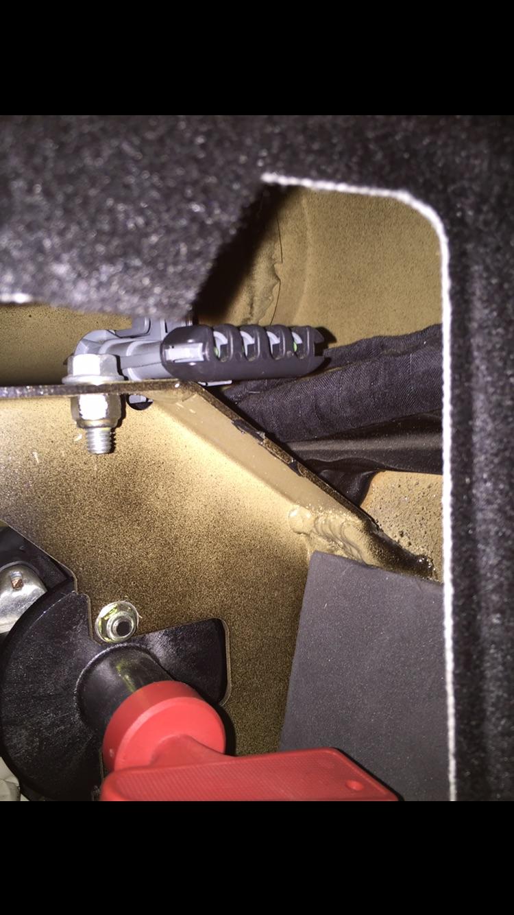

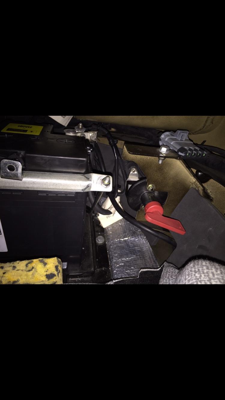

Bonjour,
Ma 599 GTB est équipée d'un coupe circuit derrière une trappe à droite dans le coffre. Je souhaiterais y brancher un chargeur. Je pensais trouver un câble provenant de la batterie au niveau de cette trappe, mais je ne vois rien d'autre qu'une fiche qui ne me semble pas être ce que je cherche. J'envisage un XS 3600 de ctek. Quelqu'un aurait il un tuyau?

Normalement tu as un cable avec une sorte de prise, sur lequel to connecte le chargeur (maintien de batterie, pas chargeur...). Je te recommande de regarder dans le manuel, tu en sauras un peu plus. Il m'est arrivé que le cable soit difficile d'accès mais il est là c'est sûr. Ensuite je te conseille un CTEK MXS 5.0, c'est ce que j'ai sur ma 599 GTO et ça marche parfaitement.

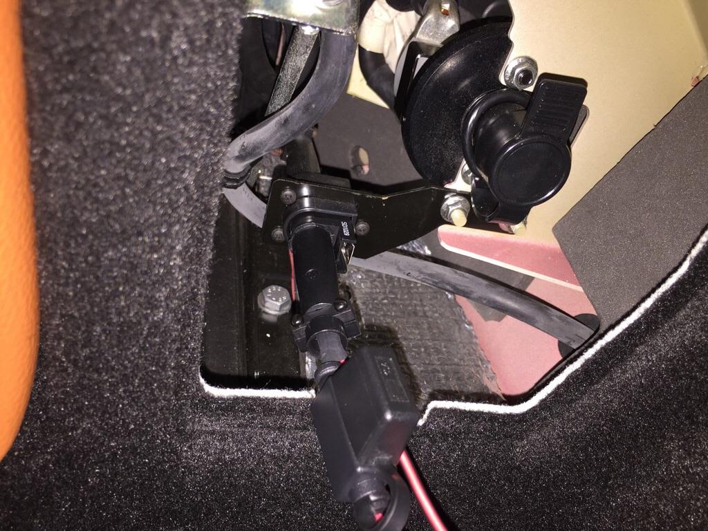

J'ai le même souci. J'ai mis des photos sur mon sujet de présentation. Sur tes photos je ne vois pas de cables qui sortent de la batterie.

Il y a un petit kit pour retrouver le connecteur d'origine qui se branche sur la prise grise que tu vois a coté de ta batterie ci joint le link:
http://www.eurospares.co.uk/parts/ferrari/599-gtb-fiorano/electrical-ignition/battery-42013/200857
c 'etait une option....
perso  je l'ai branché sans ce kit le CTEK fonctionne tres bien. Le seul hic sans le kit de connection, le lock out de démarrage ne fonctionne pas il faut se racorder sur le cable gris (je ne l'ai pas fait car pas de cable d'origine pour le connecteur) pour que les ecu de la voiture sache qu elle est en charge.
