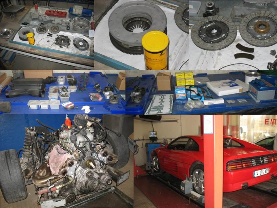

Je viens de ressortir du carnet de ma voiture les factures du dernier entretien.
C'était en mars 2010 l'auto affichait 47057 kms (ce qui est indiqué sur la facture). Les travaux ont consisté au remplacement de :
- Huile Moteur / Boite / LdR / Liquide Freins / Fluide Clim
- Filtres Huile / Air / Essence / Clim
- Bougies
- 1 durite de reniflard
- Courroie distrib avec Galet et Galet tendeur
- les 2 courroies Accessoires avec galet et roulement
- Pochette joint couvre culasse
- Joint torique AAC et joint Speed AAC
- Pastilles de soupape (2 visiblement)
- Pompe à Eau avec son joint
- contacteur de feu de recul
- 4 pneus Bridgestone
- Compresseur de clim et recharge
- Embrayage (bi disque et butée) / Joint torique arbre BV
- Graissage volant moteur / Joints volant moteur
- Contrôle et réglage de la géométrie
- Contrôle Technique
Alors le prix ( à part Equidae) qui sait, à votre avis sachant que ces opérations sont faites par un indépendant ?

Bon résultat, vous êtes assez proche de la réalité. Comme je l'ai souligné au début, les travaux ont été réalisés par un indépendant qui semble relativement bien connaître le propriétaire de l'époque, ce qui justifierai les seulement 28 H de MO facturées à 60 € ht pour l'ensemble de ces opérations. Certaines pièces ont été fournies en amont comme la butée d'embrayage par exemple et d'autres ont été traitées en locale (compresseur de clim acheté pour 424 € et suite à analyse et test un simple regarnissage (remplacement des patins) d'embrayage pour seulement 102.86€ ttc. A ce jour et 6500 kms plus tard, je ne rencontre aucun souci de ce côté.
Bref le total représente donc 6299.14€ ttc
Encore une fois ce type d'opération aussi complète et réalisée par le réseau et bien nous serions proche des 10 000 € mais au dessus!
En attendant cet automne c'est dépose du groupe moteur pour les opérations de gros entretien et l'ensemble des contrôles et remplacements préventifs à faire.
