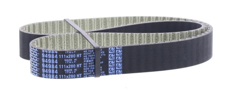

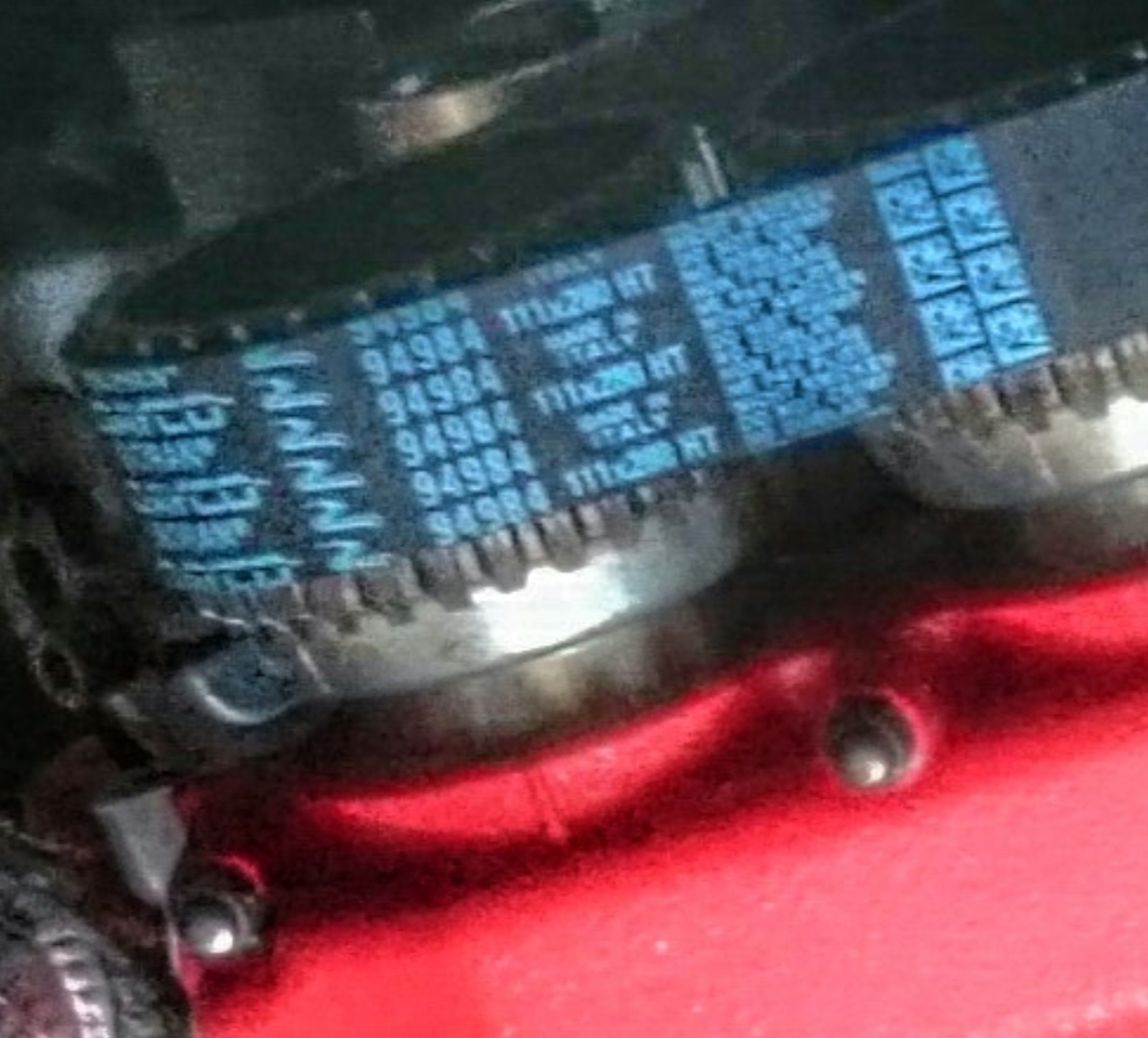

Ok, les miennes ont été produites en 2018, année du remplacement des courroies.
il y a une heure, fairline a dit :
Tu te base sur184986 ? C'est la référence Ferrari.
Modifié par bernard
Je suis surpris que la référence de cette courroie Dayco en photo ne se termine pas par HT pour High Tenacity
DAYCO : 111RHPN280HT
A croire que vendue en boîte Ferrari ce n'est pas indiqué contrairement au conditionnement en boîte Dayco
https://www.eurospares.co.uk/search?partNumber=184986
https://www.oscaro.com/courroie-de-distribution-dayco-94984-1605102-306-p
Modifié par tifosi101
Sur mes courroies en conditionnement Dayco j'ai bien le HT :
Conclusion :
Les courroies en conditionnement Ferrari tiennent 3 ans...
et celles en conditionnement Dayco (et moins chères) tiennent 5 ans minimum car elle sont High Tenacity ! 😆
