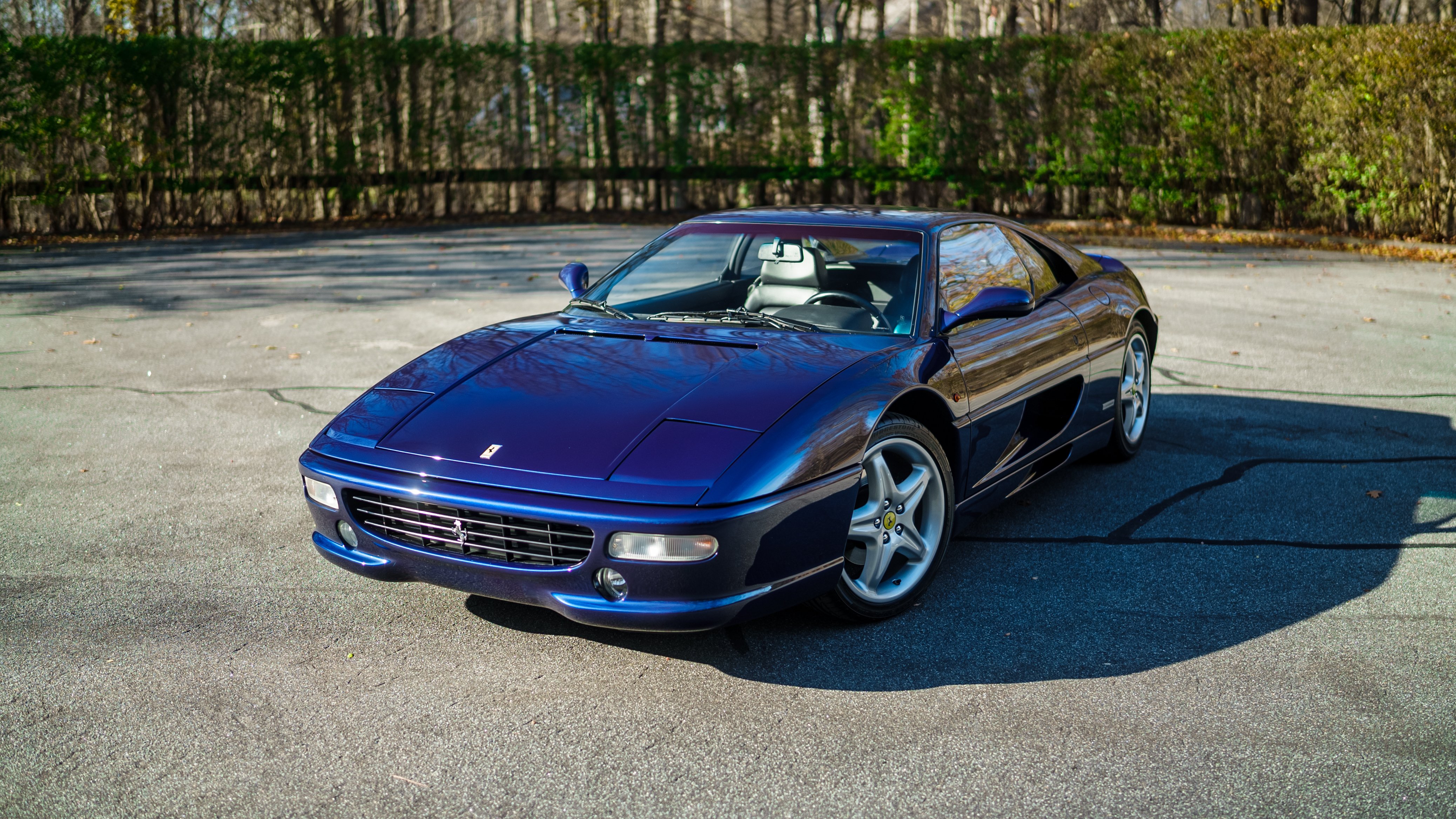

Le 28/01/2023 à 08:58, JeJeDaix a dit :
Je crois qu'elle a déjà été annoncée ici, mais au cas où
Combo qui pique...boite manuelle, bleu TDF avec cuir tan...sublime
https://www.youcar.be/fr/buy/ferrari-f355-gtb-52-manual-1st-paint-just-serviced-manual-1st-paint-just-serviced-5072442
Va pas rester en annonce longtemps 😍
