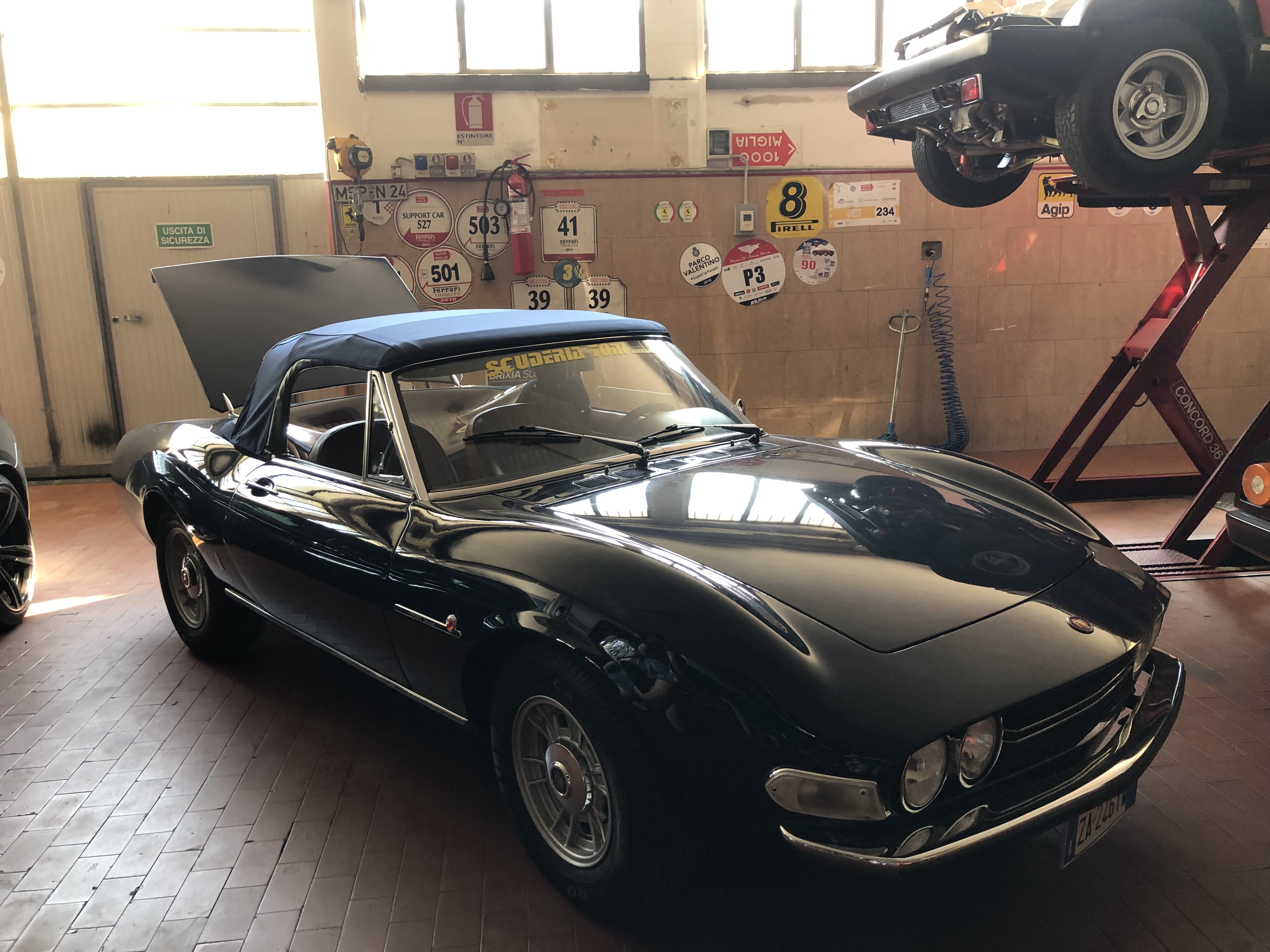

Mika 348
Refaire un moteur c’est normal dans la vie d’une auto.
cela ne veut pas dire que son propriétaire a tapé dedans comme un fou.
j’ai souvenir de Toni Silvano, qui fièrement me montrait sa superbe fiat dino spider 2.4L avec le V6 ferrari à son bord.
il venait de refaire le moteur à 92000km de mémoire. Je lui ai demandé pourquoi.
il l’a fait e préventif pour rouler tranquille.👌👍
voilà tout simplement.
