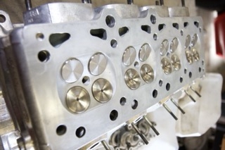

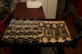

Exactement, tu roules, sans te soucier des km... et le moment venu, tu refais la mécanique !!!
Ainsi tu profites pleinement de ta voiture et elle reste "neuve". Seul inconvénient, le prix de l'entretien, mais somme toute, c'est uniquement  le prix des km parcourus.
Je suis passé par cette case et je viens de terminer le rodage de mon moteur refait sur ma 348 qui affiche fièrement 100.000km
