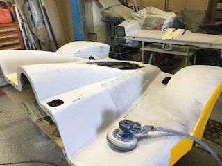

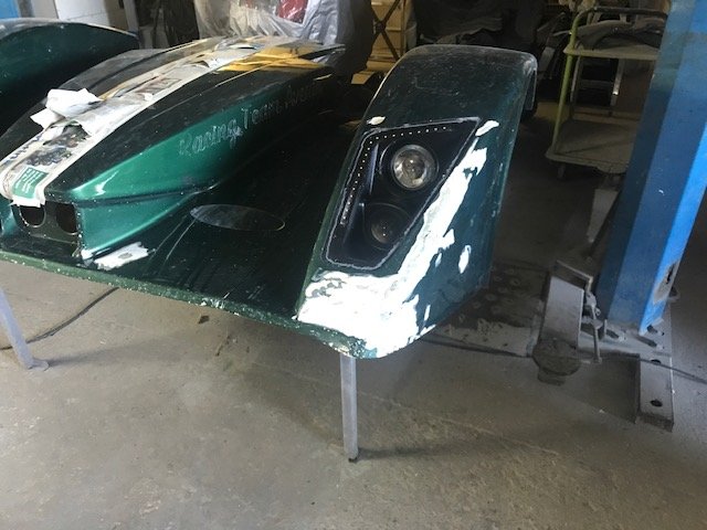

Le 15/11/2019 à 18:33, camille a dit :
Episode Carrosserie du 15.11.
Ponçage des impacts et masticage au polyester puis re-ponçage et pose de la résine aux endroits nécessaires
Je ne suis pas rapide car je prends mon temps pour bien faire tout en prenant toujours autant de plaisir.
je vais certainement me faire offrir une ponceuse pour Noël.:lol:
J'adore ce genre de travail ,  un conseil si tu veux t'équiper prends une deos de chez mirka en éléctrique ,  j'ai une ceros de chez eux avec centrale aspirante et quel confort de travailler presque sans bruit et surtout sans poussière .  ;)

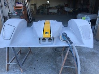

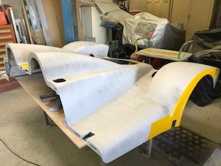

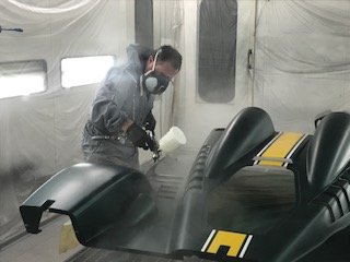

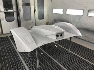

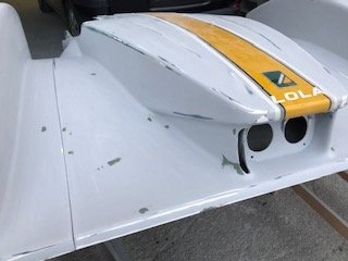

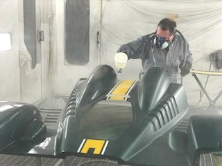

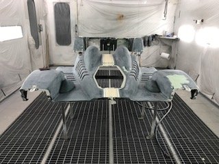

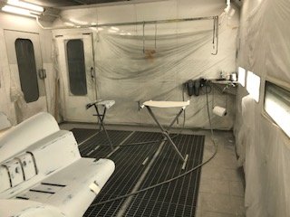

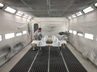

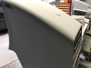

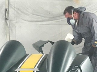

J'avance j'avance m^me pas mal, premier ponçage terminé. Mise en apprêt terminé. Ponçage au 500 et à la main c'est presque terminé et si tout va bien demain en cabine de peinture.
NB : je me régale toujours autant mais c'est crevant. Je voulais ne faire que la face avant et finalement je suis en train de faire toute la voiture!
Voici quelques photos de l'avancement du chantier.

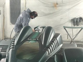

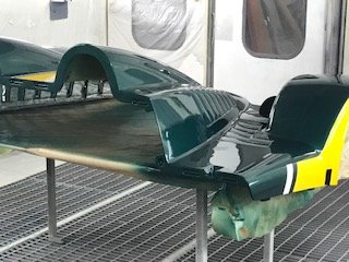

Merci @ZzZ, j'en viens à bout. Au début je ne voulais faire que la face AV et de fil en aiguille je fais toute l'auto. Et c'est du boulot. Que de temps passé à préparer, récurer, gratter, poncer, cacher,  pour un temps de peinture ridicule.
Je suis content du résultat. C'est pour moi une satisfaction. Je vais remettre quelques photos du chantier.

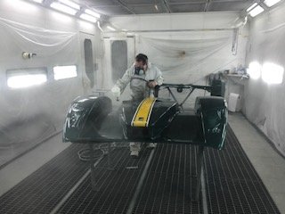

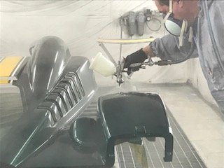

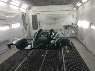

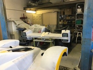

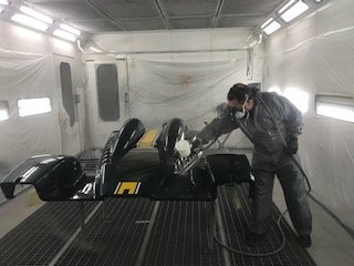

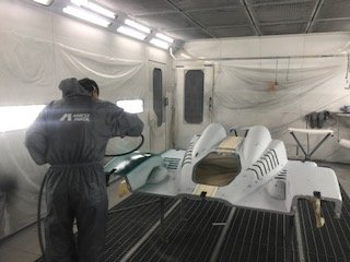

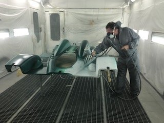

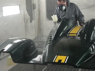

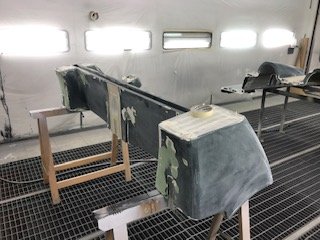

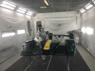

et Oui tu as raison à croire que plus c'est chiant et plus j'aime:lol: Allez voici les photos ( beaucoup ?) pour ceux qui aiment les transformations:P;)
Je précise le peintre ce n'est pas moi... je ne peints pas...pas encore:lol:
