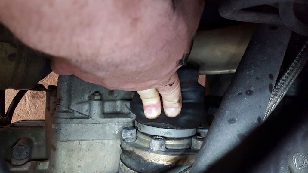

Ne vous disputez pas pour ça! Paul est de bonne fois et il me dira en toute honnêteté si il aurait du le contrôler ou pas. Si vous me demandez mon avis, c'est évident que je vous dirai que c'est a contrôler et a changer. (Voir photo du soufflet gauche) Maintenant ça n'engage que moi. Je verrai demain avec lui comment on peut résoudre se soucis. Heureusement j'ai la 355 pour combler ma peine.;)

Soufflet de cardan gauche. Qu'en pensez vous. A changer ou bon?
LeMans65
Difficile à dire comme ça, tu devrais te faire une idée en examinant la texture du caoutchouc au toucher. S'il est souple de partout, ou s'il est plutôt raide...

à l’instant, LeMans65 a dit :
Pour moi comme pour un ami préparateur rallye qui est passé hier matin. Ils sont HS. Fallait les changer. Et selon lui. La fissure de suite après la sortie du garage (100m apres) est juste lié à sa manipulation lors du remplacement du kit de butée d'embrayage. Donc je le répète. Rien de grave mais juste un mécontentement personnel d'avoir perdu 2 demi journée de travail pour aller au garage porter puis reprendre la voiture. Puis maintenant retourner la voiture pour tout nettoyer et remplacer ces 4 soufflets alors que quand je la laisse je précise toujours que tout ce qui est durites, flexibles caoutchouc ... Doivent être controle et changé même en préventif dans le cas où ils sont vieux car je sais que ce sont ces bricoles là qui sont pas chères mais au combien problématique quand sa lâche.
'Je ne leur ai pas reproché de ne pas avoir changée la butée en juin 2013 lors de grosse GR. Elle était bonne. 1 an et demi apres et 2500km apres elle fuit et faut changer le kit. C'est normal. Mais les cardans vieux, usés et craquelé bof.
Ils me diront demain ce qu'ils en pensent. Et je vous dirai. Dans tout les cas ce sera fait et bien fait. ;) C'est pas le genre de la maison de laisser traîner les choses et encore moins de bâcler le travail.
