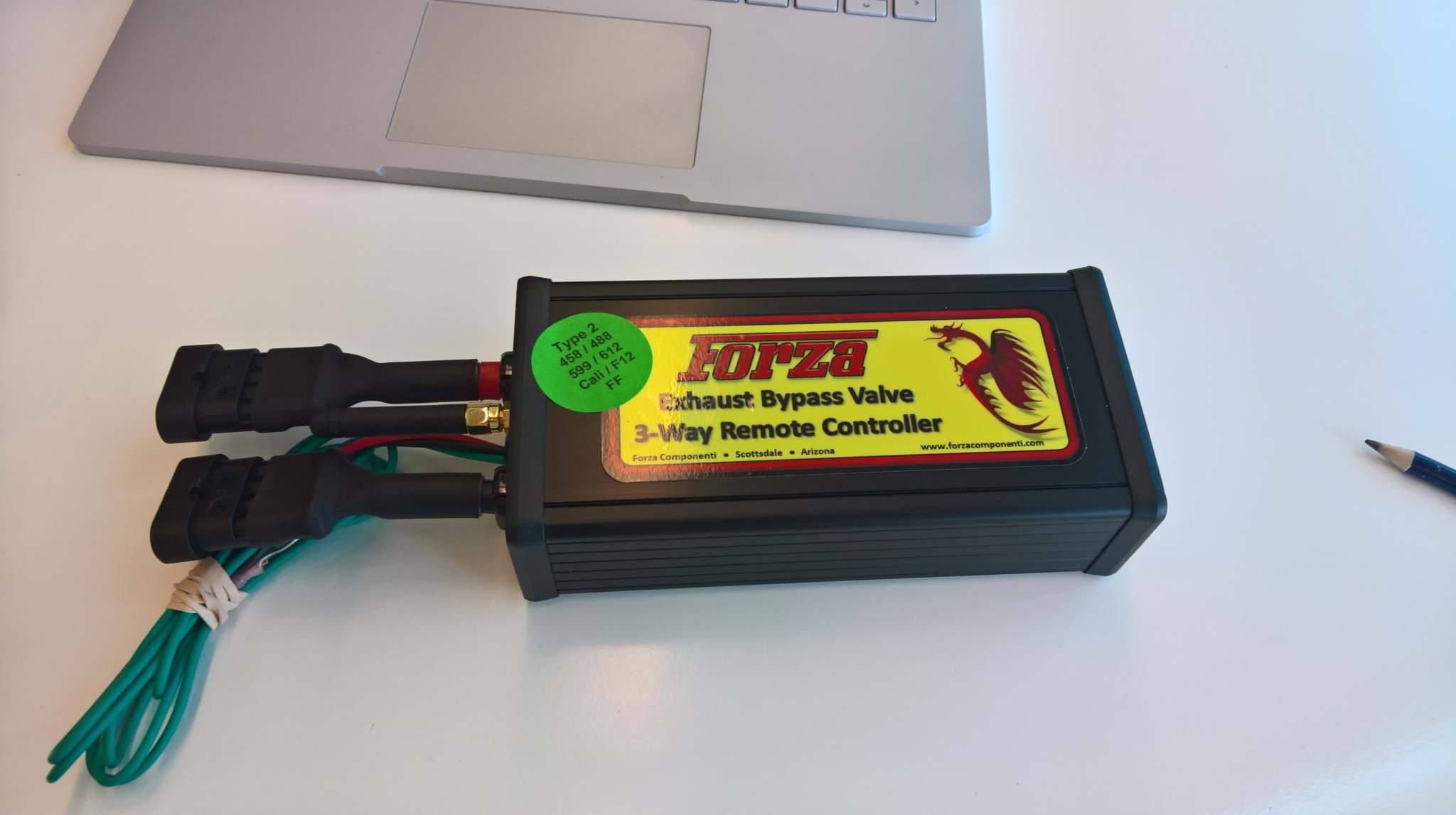

Il y a forza componenti j'en ai posé un sur ma f430 pose très facile et rapide à peine 300 euros une télécommande et tu appuie quand tu veux
christopheL
Il y a 5 heures, golfeur77 a dit :
Fiable le Forza Componenti ?
dispo en France ou tu l'as fait venir des US ?
Le truc un peu chiant et qu'apparement pour la 458 Spider, il faut démonter le pare-choc arrière. Pas cool.

Il y a 14 heures, christopheL a dit :
pret à etre monté :)
Tu vas te faire plaisir:wub:

il y en a un sur le site web de Forza Componenti en fonction de la voiture sur laquelle tu le montes
Titof
Il y a 2 heures, christopheL a dit :
Tu l'as acheté directement chez eux ?
christopheL
Il y a 2 heures, Titof a dit :
Oui. Envoyé par US Postal. Arrivé en une semaine environ.

Kit monté, fonctionne très bien.
Seul soucis: peu de place pour placer le boitier dans un spider contrairement au coupé où il y a beaucoup plus de place libre.
Mais bon, j'ai trouvé quand même où le mettre.
Et effectivement, ca fait du bruit. Je sens que je vais couper de temps en temps sinon, je vais finir sourd :lol:
