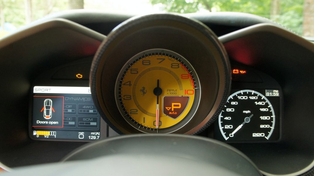

Quelqu'un sait ce que signifie le petit triangle à coté du rapport engagé en mode auto ?
il disparaît lorsqu'on passe en manuel et ne réapparaît pas même en repassant en auto.
Phoenix85
Quand tu arrête la voiture en mode séquentielle, au démarrage elle se mets en mode auto déconectable. C'est ce que ça indique ce petit triangle. Si tu ne touche pas les palettes, elle restera en mode auto.
Goffer911
Je comprend mieux :) merci (ceci dit ça doit être dans la doc de la voiture, mais j'ai eut la flemme de sortir le pavé :lol:)
