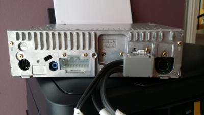

philM, vos désirs sont des ordres. Voici l'arrière de l'autoradio.
philM
il y a 10 minutes, F35595 a dit :
dans ce cas, je veux bien un peu plus de pixels :lol:
et côté F355 t'as quoi comme prises ? si c'est de l'ISO, ce type d'adaptateur devrait faire l'affaire non ?
