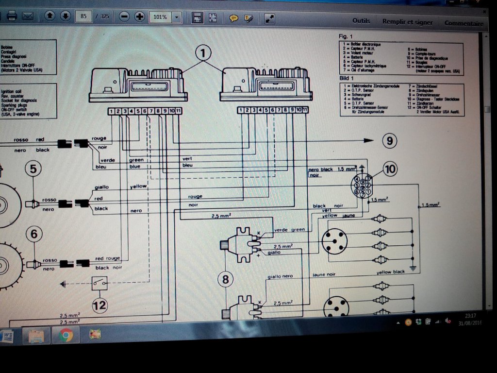

essais partiel schéma

Le compte tour est raccordé à la borne 10 du boitier principal , c'est le seul a avoir la borne 10 raccordée.
Le capteur tachy est raccordé aux bornes 2 et 3 des 2 boitiers.

Sur le schéma, on voit que le compte-tours est branché sur la borne 10 du boîtier Digiplex de gauche. Si ton compte-tours fait des sauts en même temps qu'apparaissent les ratés, il y a 90 % (voire plus) de chance que le problème vienne du banc de cylindre correspondant, les cylindres alimentés par la bobine d'allumage sur lesquels sont branchés les fils vert et jaune.
C'est exactement cela!
