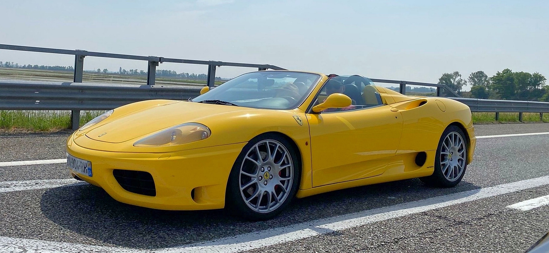

2000: Sortie de la Ferrari 360 Spider, mécaniquement identique à la 360 Modena, avec une capote rabattable électriquement et des renforts de châssis ajoutant 59 kg au poids total. Environ 7 565 Ferrari 360 Spider ont été produites, dont 2 119 en boite manuelle. Tarif de la Ferrari 360 Spider en 2004 en BV6 : 152 000 euros, tarif en boite F1 : 160 300 euros.
