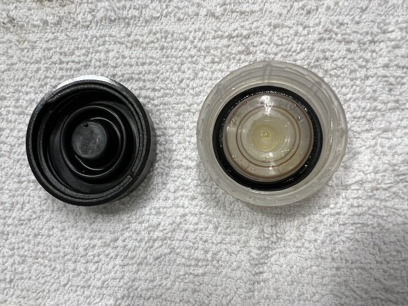

    Quels sont les éléments remplacés lors de ce rappel ?
    La cause du problème serait un bouchon qui laisserait s’échapper du liquide. Il sera donc remplacé. En effet lorsque le liquide de frein chauffe, la pression monte et le bouchon actuel ne permet pas de l'évacuer. Le contenant du réservoir prend plus de place et s'échappe. Le design du nouveau bouchon doit permettre à la pression de s'échapper.
    La référence du nouveau bouchon, désormais de couleur noire, est 000810768.
    Le plus gros changement par rapport au bouchon précédent est que le bouchon est composé désormais aussi d'un diaphragme souple transparent au lieu simplement d'une partie en plastique solide. Le bouchon noir vient se clipser dessus.
    Un autocollant sera placé dans votre manuel de propriétaire, indiquant que le rappel a bien été effectué. Cet autocollant porte la référence 079641778 (du moins pour le modèle américain en photo ci-dessous).
    Photos de SAFE4NOW postées sur FerrariChat.
    L'opération comprendrait aussi l'effacement des éventuelles erreurs stockées et liées à ce problème, ainsi qu'une mise-à-jour du software pour tenir compte des modifications réalisées. L'opération prendrait environ deux heures en tout.
