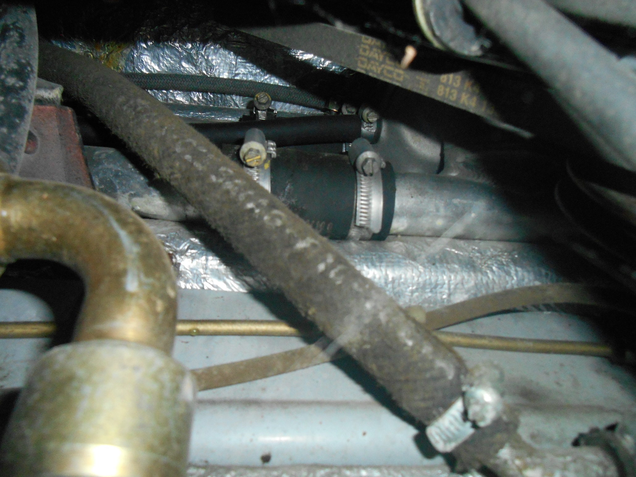

Bonjour les amis.
Dans le cadre d'un projet de remise en route d'une testa j'aimerais changer les durites d'eau et d'essence d'une testa.
j'ai bien trouvé certaines correspondances mais pas toutes.
Pouvez vous m'aiguiller/ confirmer ces données ? merci
122969  durite 1-3/83" soit 35mm ?
122938 40mmx 155mm de long
124961 16mm
121166  32mmx52mm de long
me manquent
127218   16mm ? (retour vase)
125088 (remplissage vase)
et le coude 122944 a 75degres  diametre ?
Merci et bonnes fêtes!

Merci Rosso pour les "tuyaux"...la liste commence a se préciser, me reste a trouver les 2 durites du manchon de remplissage du reservoir qui sont HS..
Ferrari Part #115677
Fits: Ferrari 400i (1983 Mechanical), Testarossa (1985), Testarossa (1990)
#115677: Sleeve
En tout cas il était temps...un coup a mettre le feu.
