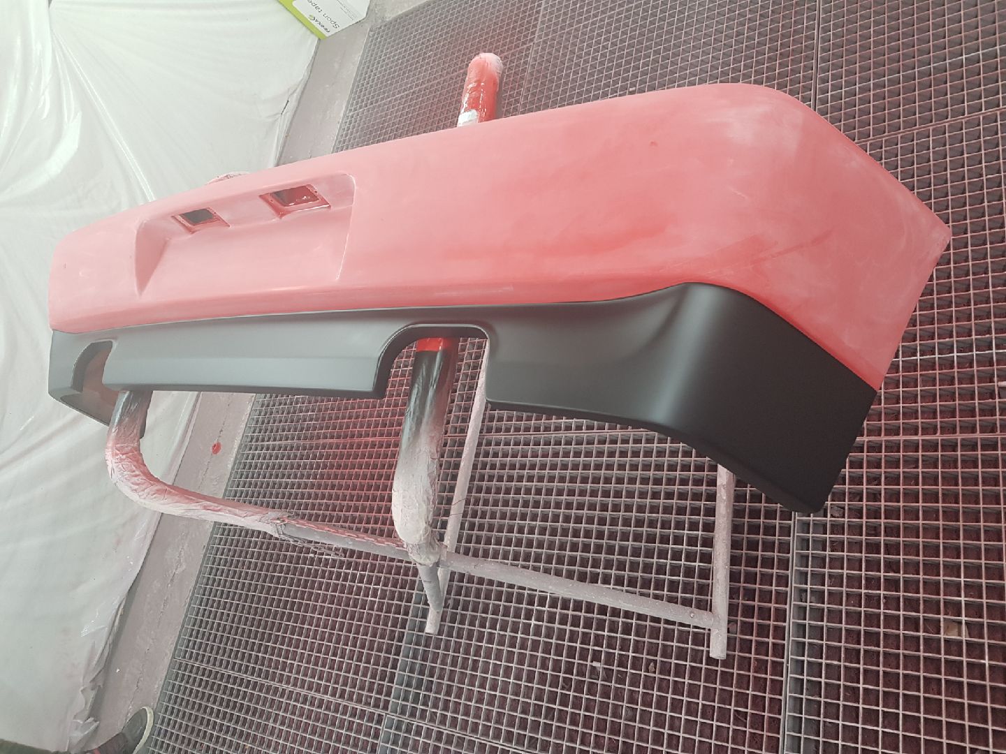

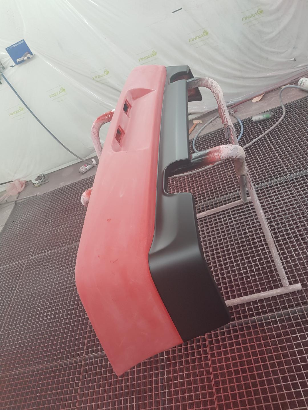

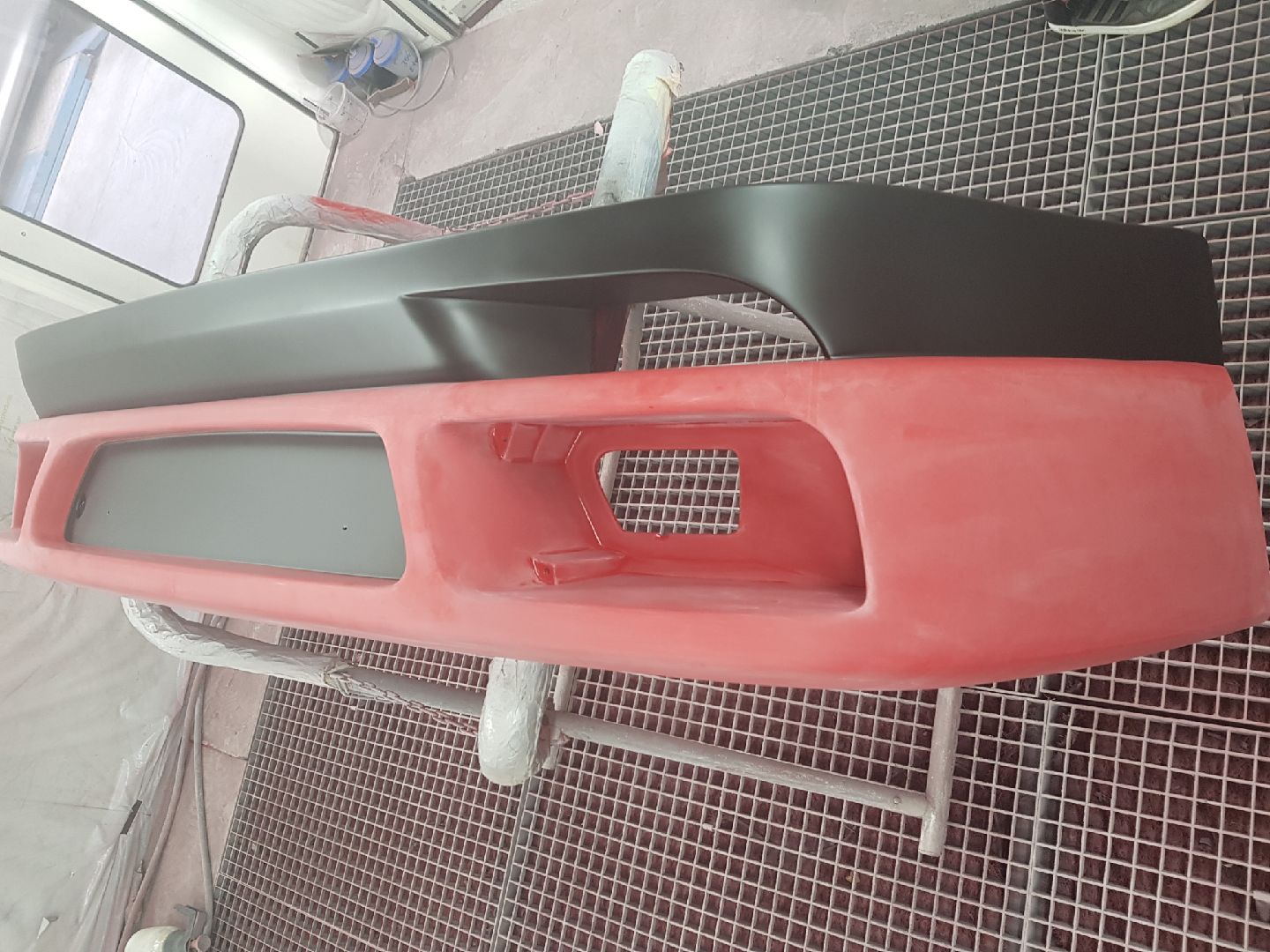

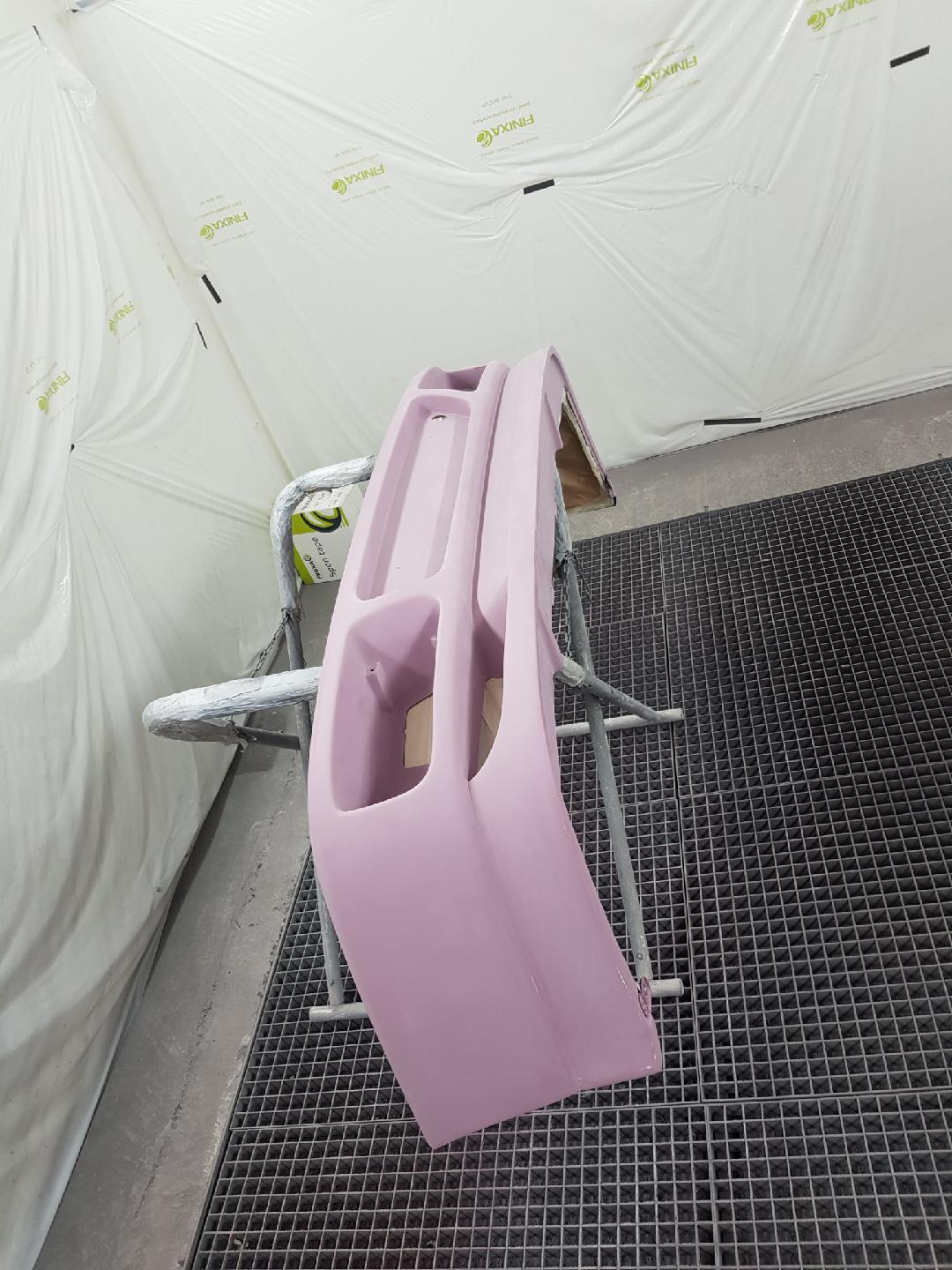

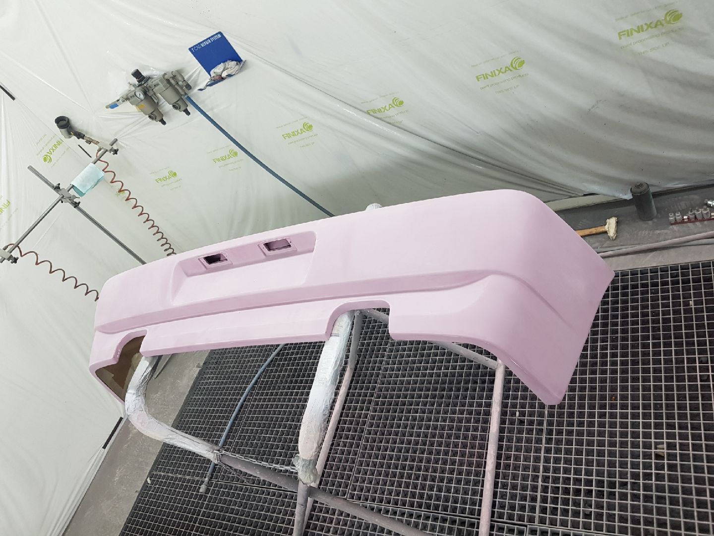

Il est normalement prévu que je récupère la caisse auprès du carrossier sous quinzaine :rolleyes: ...
-- Réfection complète des pare-chocs avant et arrière ( avec notamment recharge en résine et consolidation :) )
Puis surtout : retour à l'origine :wub: ....
IMG_0511.thumb.JPG.9e49b4dafda22ecc31689773e8c4e42c.JPGIMG_0512.thumb.JPG.a58a04851089a5ad30d04e71461d76f2.JPGIMG_0514.thumb.JPG.e1007c88fded0bdfb8b8c3b3d4b7afd8.JPG

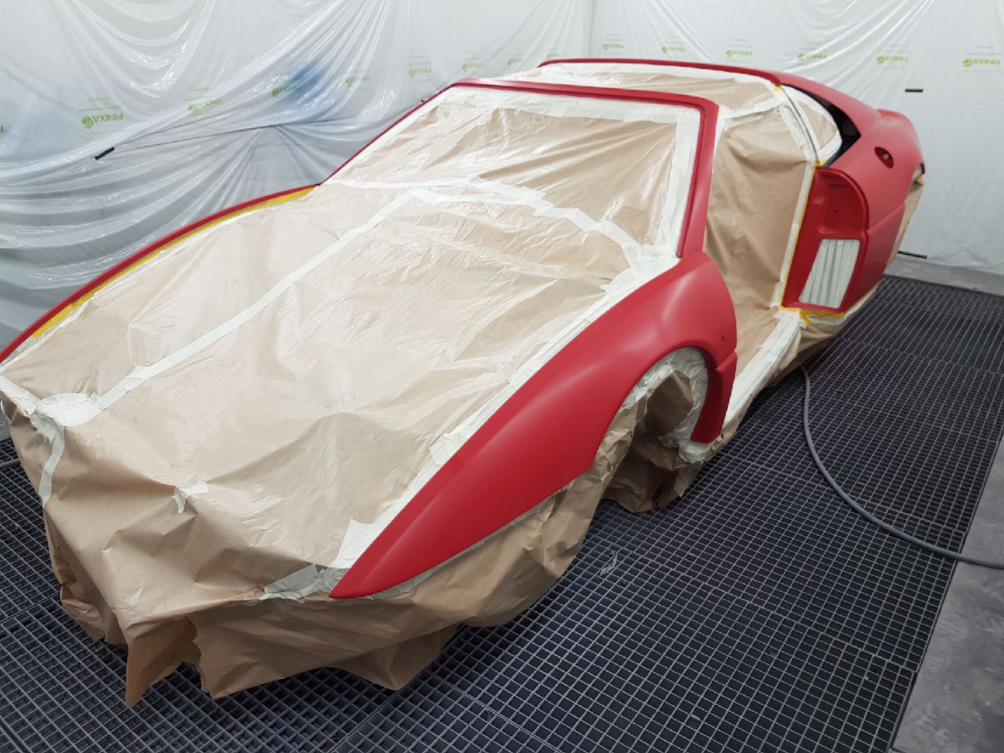

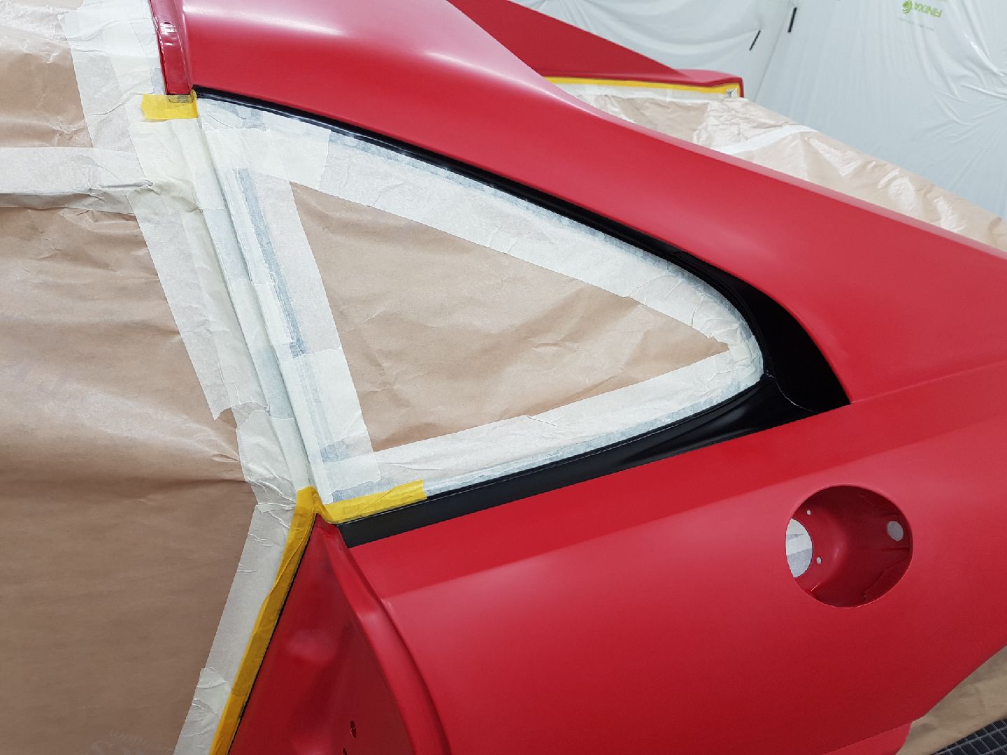

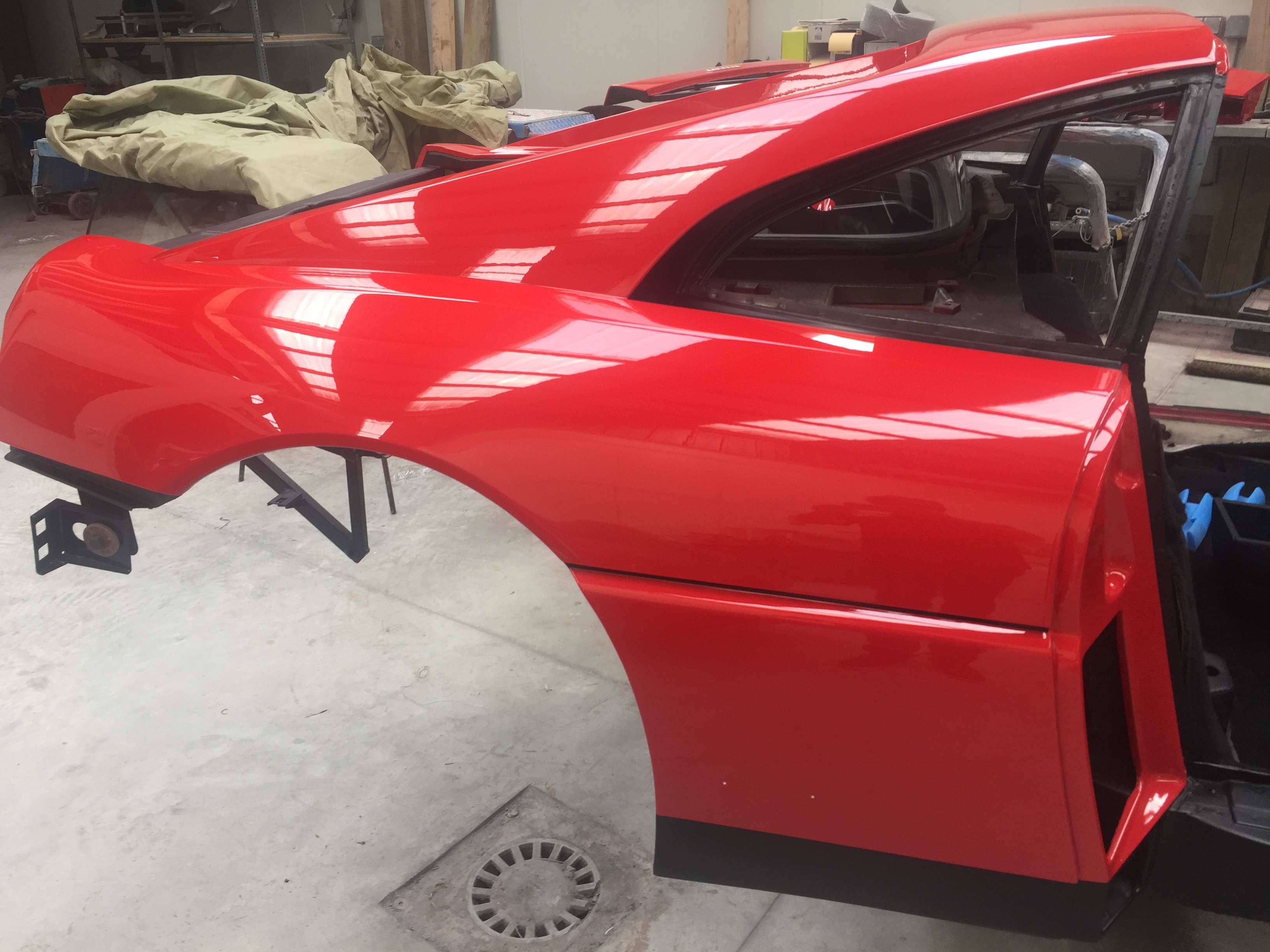

askim2
Devant le coût exorbitant des 2 custodes arrières, nous avions décider avec mon carrossier de ne pas les démonter ( celles-ci sont vendues jointées)... Or lors du sablage, le technicien les a malencontreusement abîmer :angry: Par grand professionnalisme, il a fait fonctionner son assurance et me voilà avec 2 custodes neuves :) ... Décision fut prise aussi de peindre le liseret noir ( plutôt que le modèle normalement adhésif ). Il pourra ainsi le fondre dans le vernis pour un aspect impeccable !
IMG_0494.thumb.JPG.f7e612e1459529797e3bd1019f151641.JPGIMG_0495.thumb.JPG.8a1fcb81d72e8c41085a1e80da8e3150.JPGIMG_0496.thumb.JPG.44281e28d048580973781669611afb64.JPG
Ferrari 348 TS

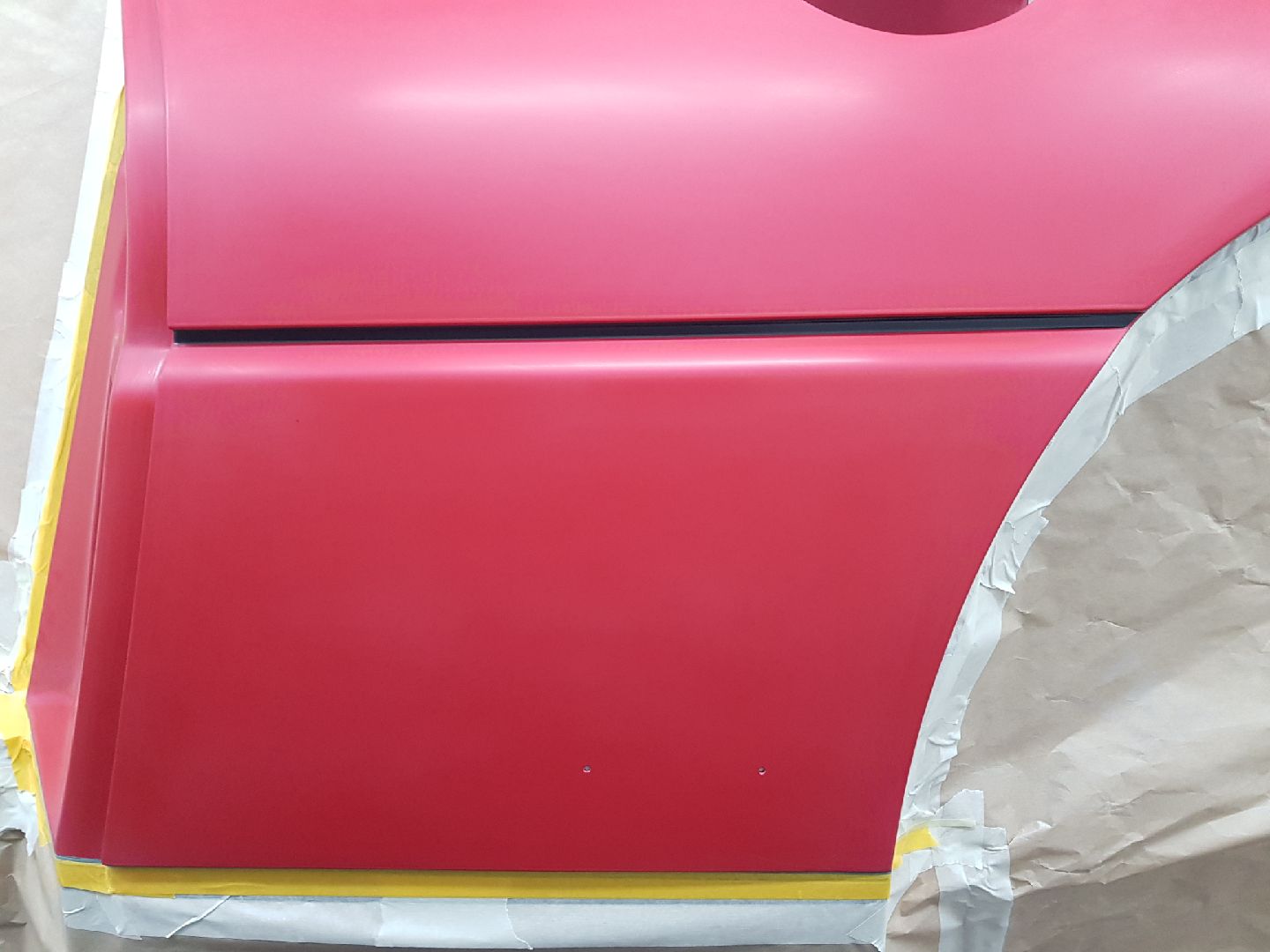

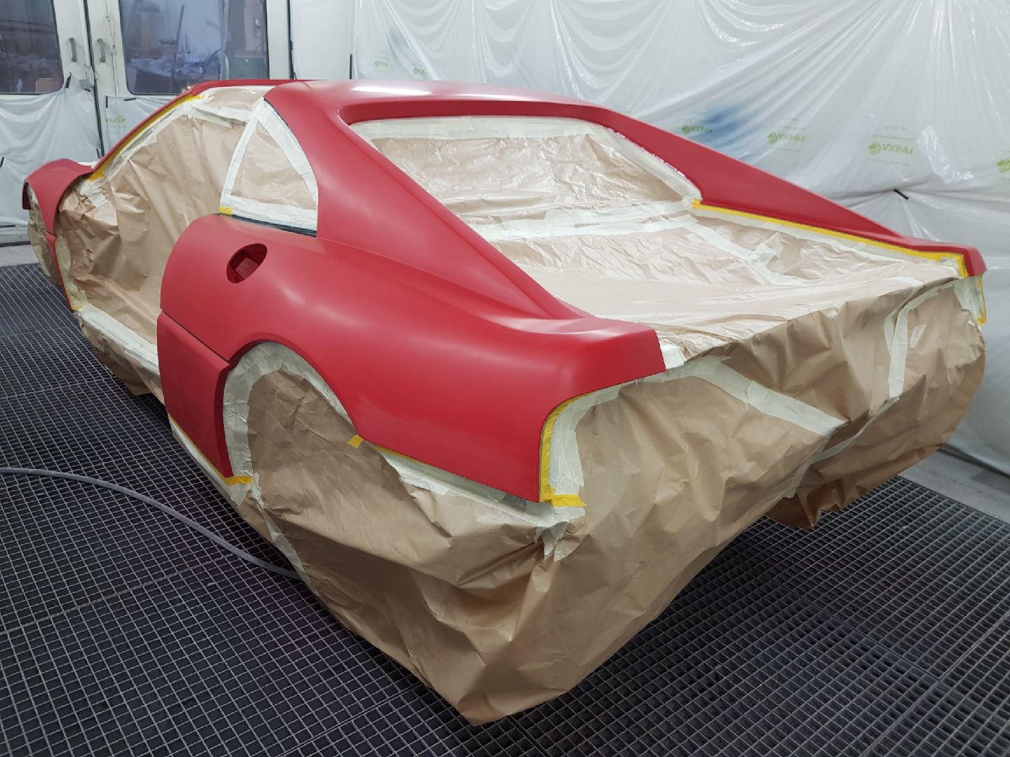

askim2

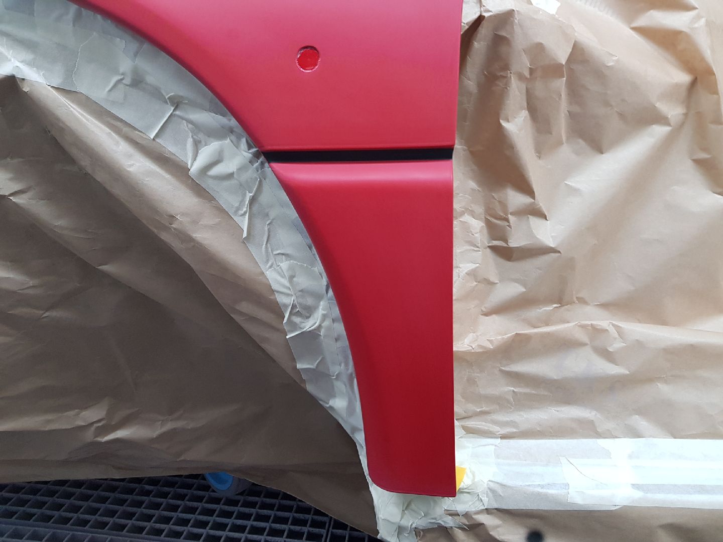

Enfin et dernière étape , peinture définitive avant couches de vernis ....
IMG_0493.thumb.JPG.3d6c8e89c37606ef91a2ea46f79e292c.JPGIMG_0497.thumb.JPG.91e4a18bdf3f5c7ea164a76f9051f6bb.JPG

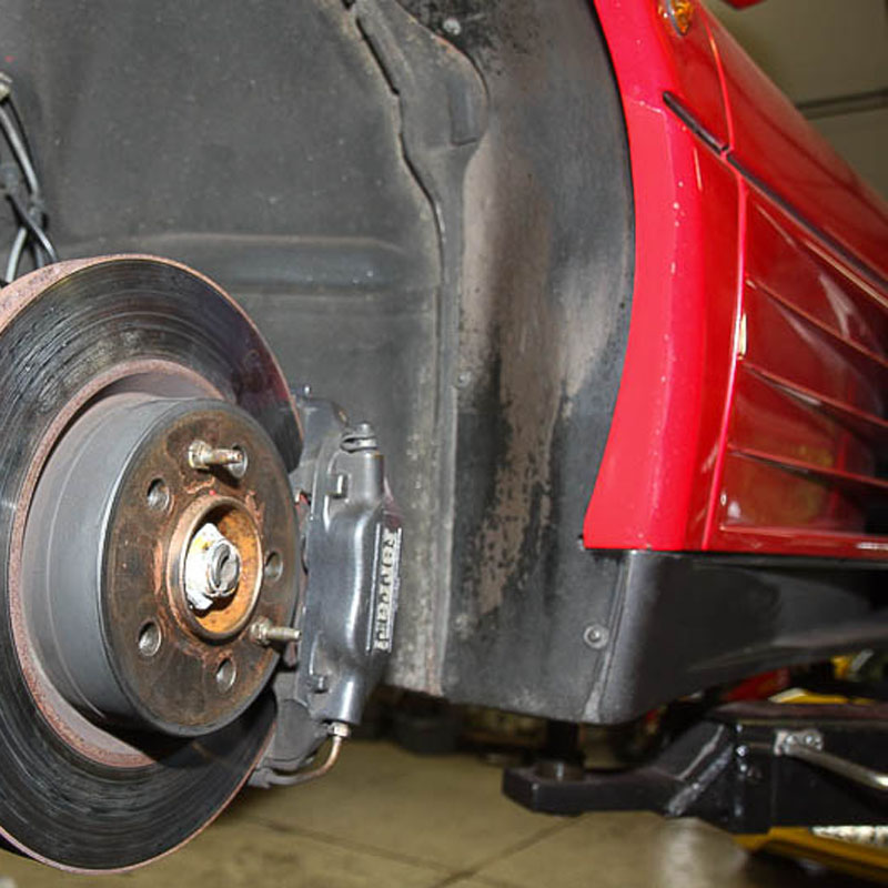

Petit détail : soit vigilant à la  peinture dans l'arche de roue avant, derrière la roue. En effet, les tb/ts n'avait pas le même schéma de peinture que les GTB/GTS.
Je ne parle pas du bas de caisse couleur carrosserie, mais de la peinture de l'aile. Les GTB/GTS n'avaient plus la "pointe rouge"

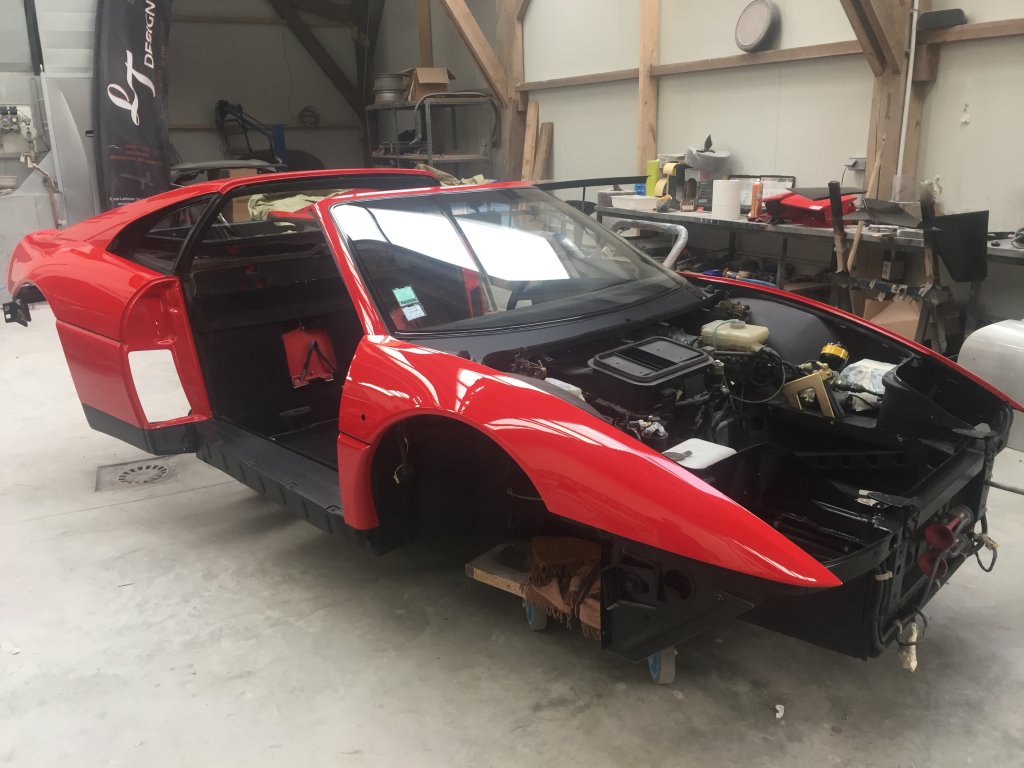

askim2

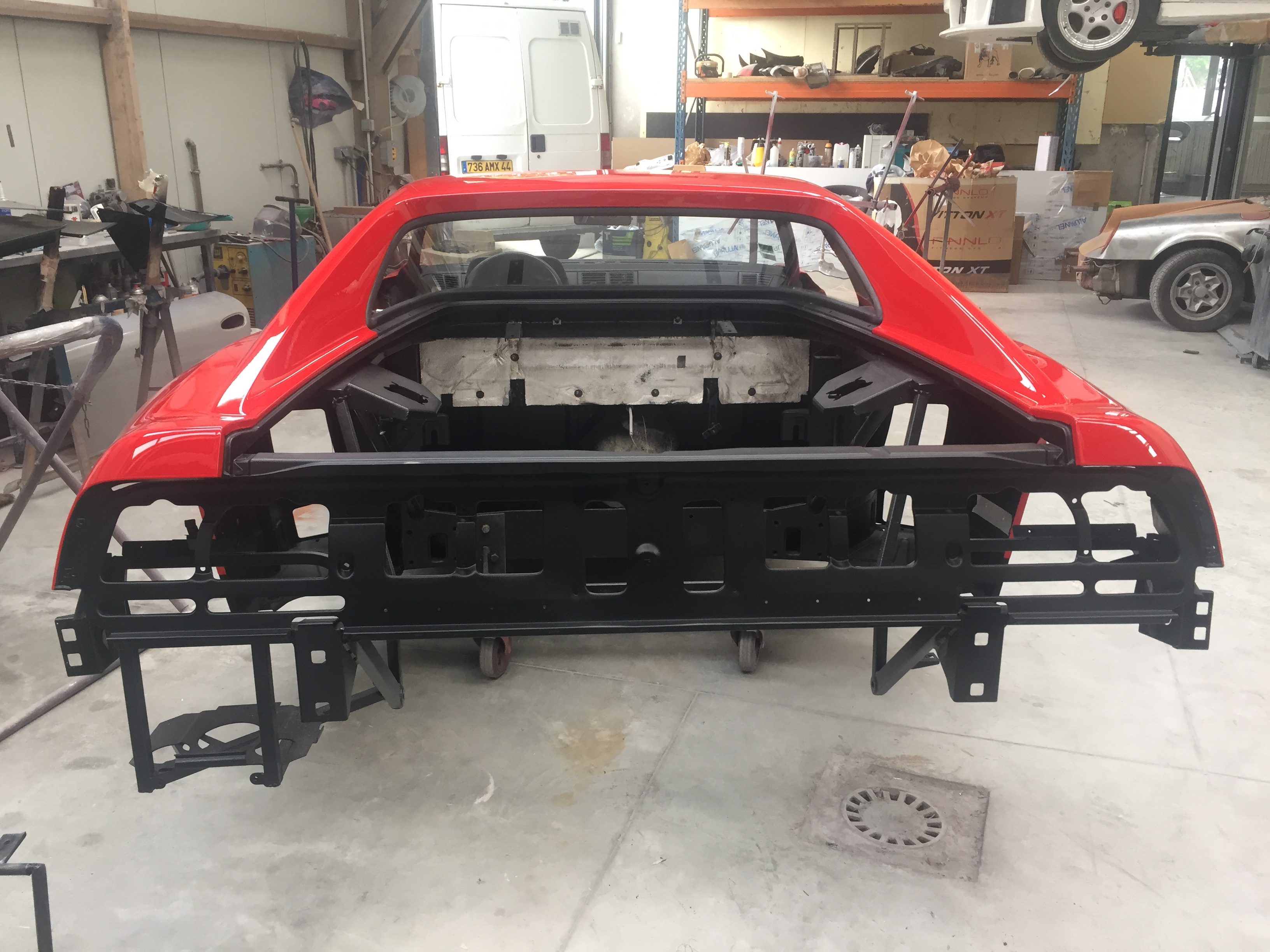

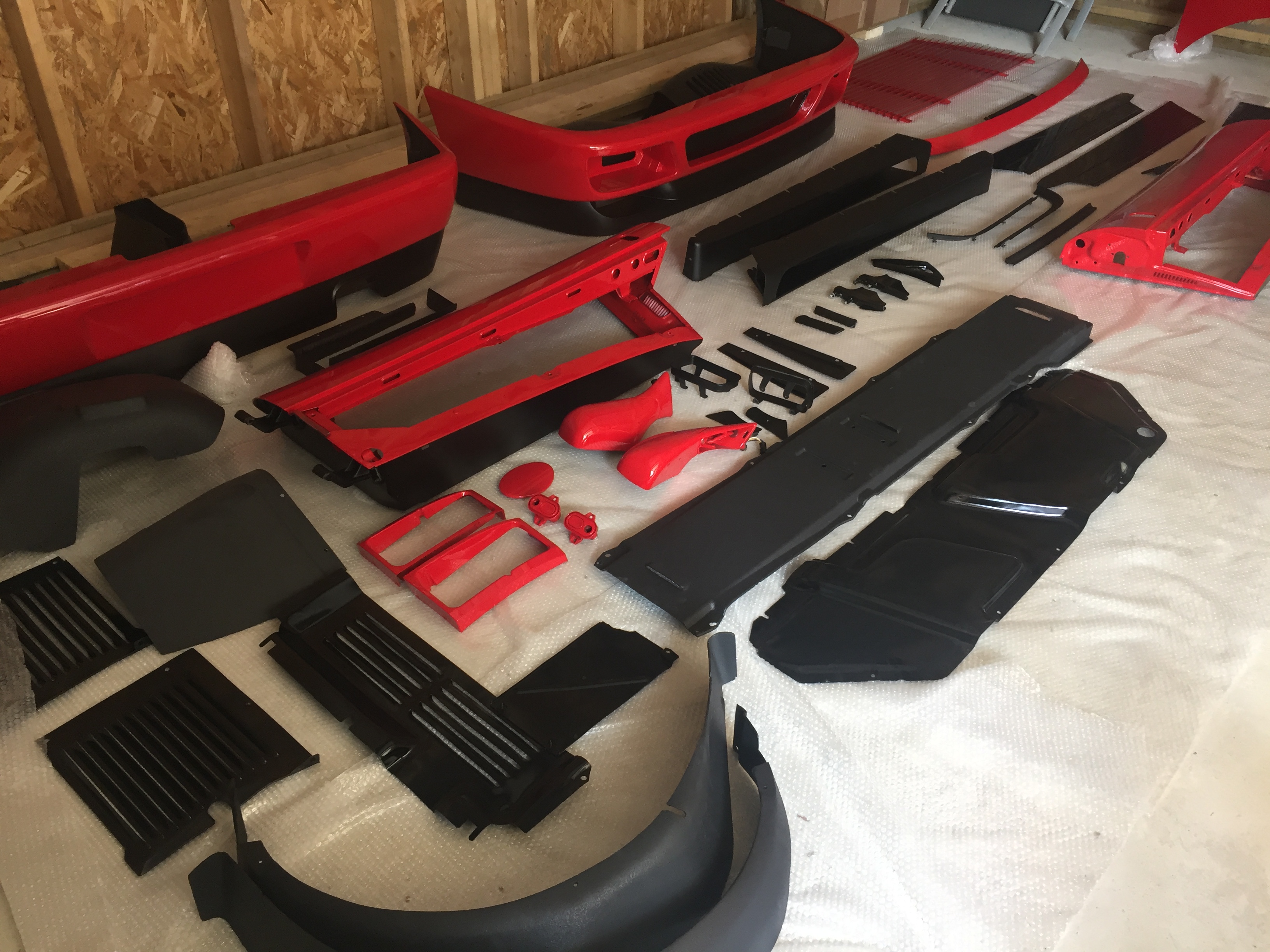

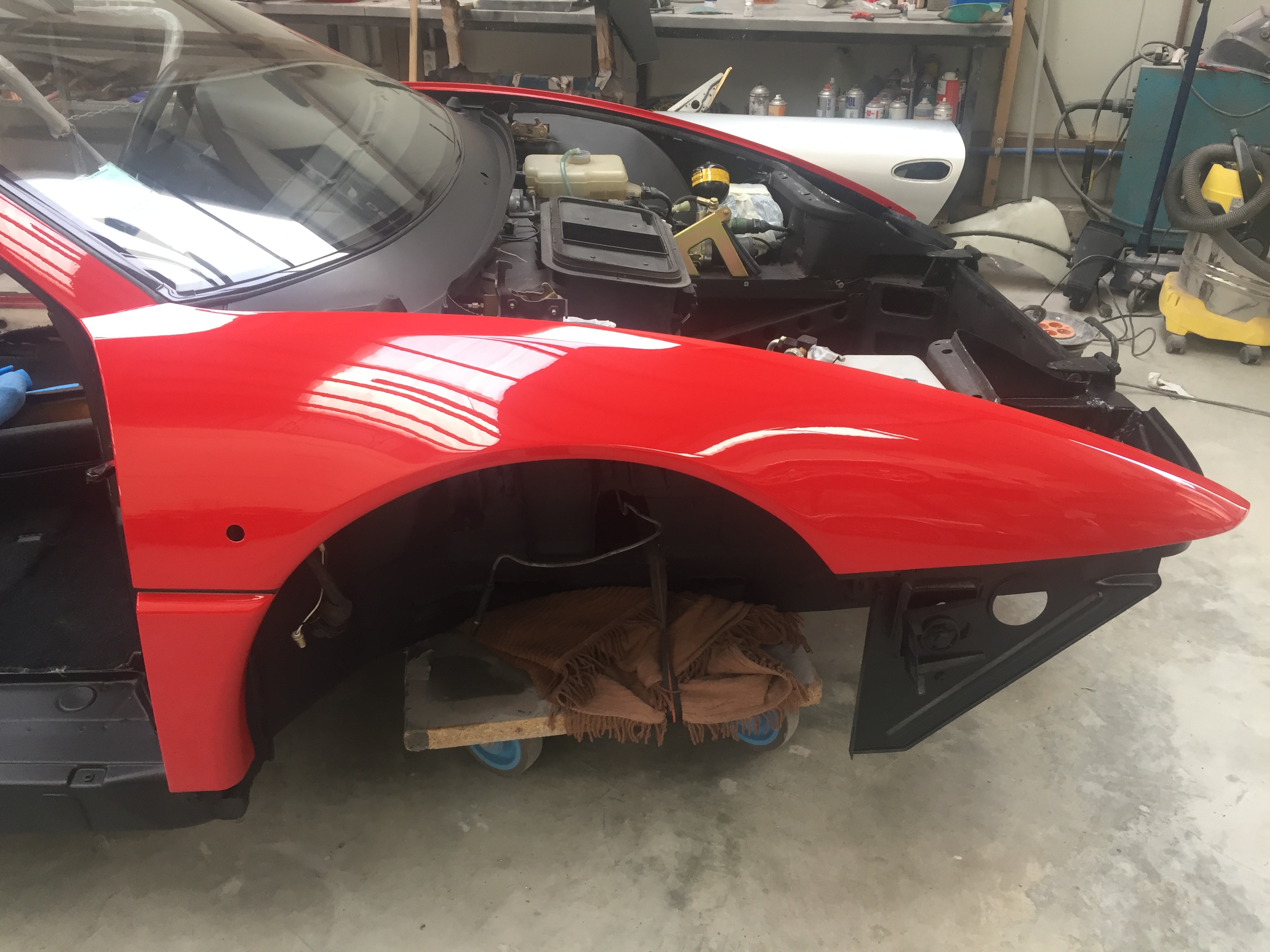

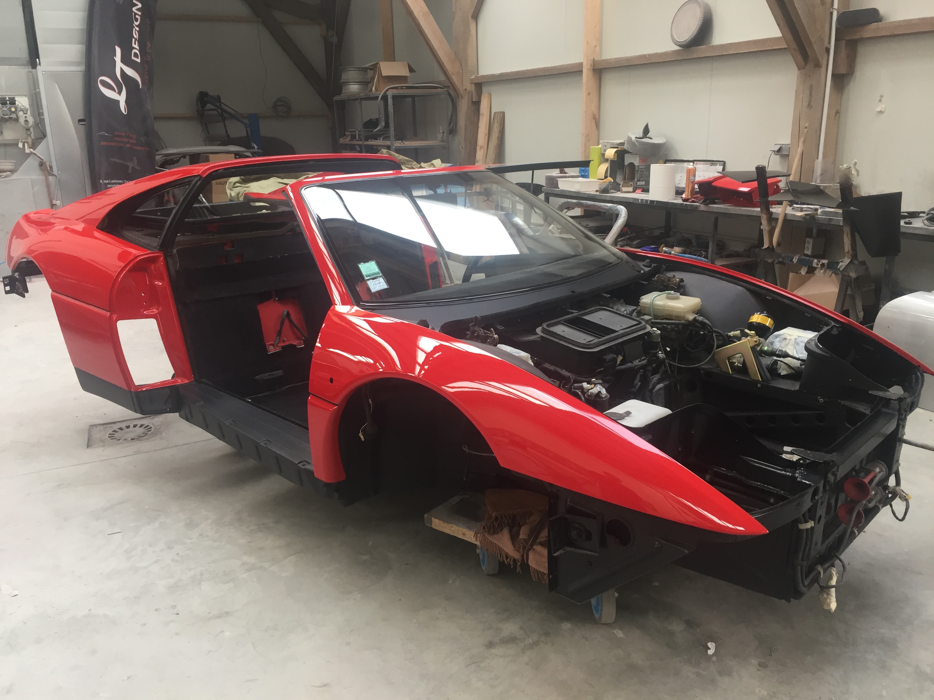

Caisse terminée chez le carrossier, nous la récupérons sous 48 heures....:wub:..
009.thumb.JPG.29345d5d6361d3a039fe37c0cf1c2587.JPG012.thumb.JPG.939466dafe6401fdb889ac1f604a879c.JPG013.thumb.JPG.044f667cbe766a3fce3e61f8ad8334d9.JPG010.thumb.JPG.2d2020ae892f7f5b1c42bc1adf9a22a1.JPG
