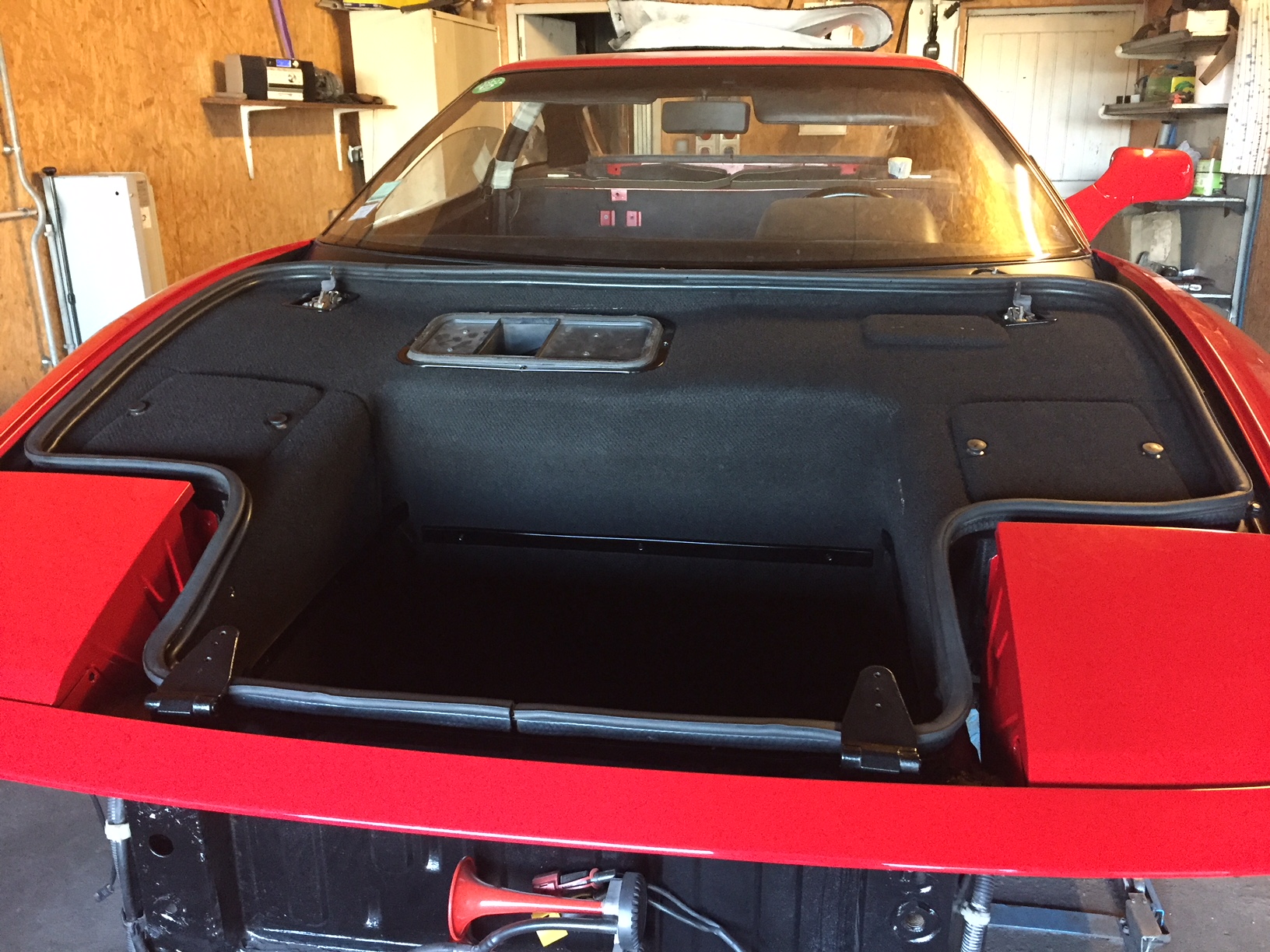

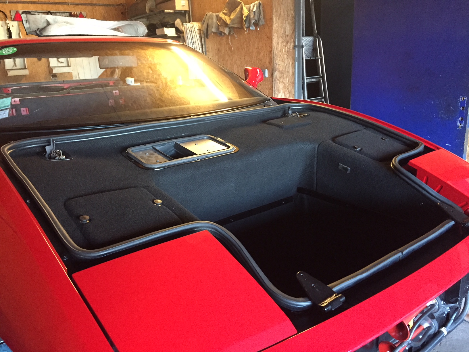

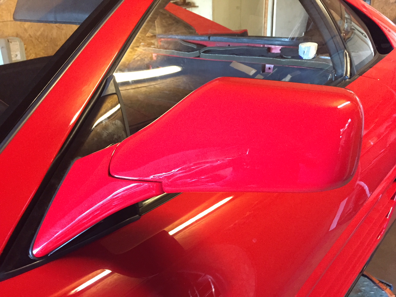

Sans doute moins glamour que les précédentes interventions, nous arrivons presque à la finition de la partie avant ! Restera le pare-chocs avant que nous installerons à la fin de l'intervention sur l'auto. Aujourd'hui, mise en place des moquettes avants ( qui seront lessiver lors du nettoyage / detailling complet du véhicule ) et ajustement des rétros . En terme de timing, je pense pouvoir m'attaquer à la partie moteur sous huitaine et un redémarrage "possible " mi-août ;)

Mieux que neuf

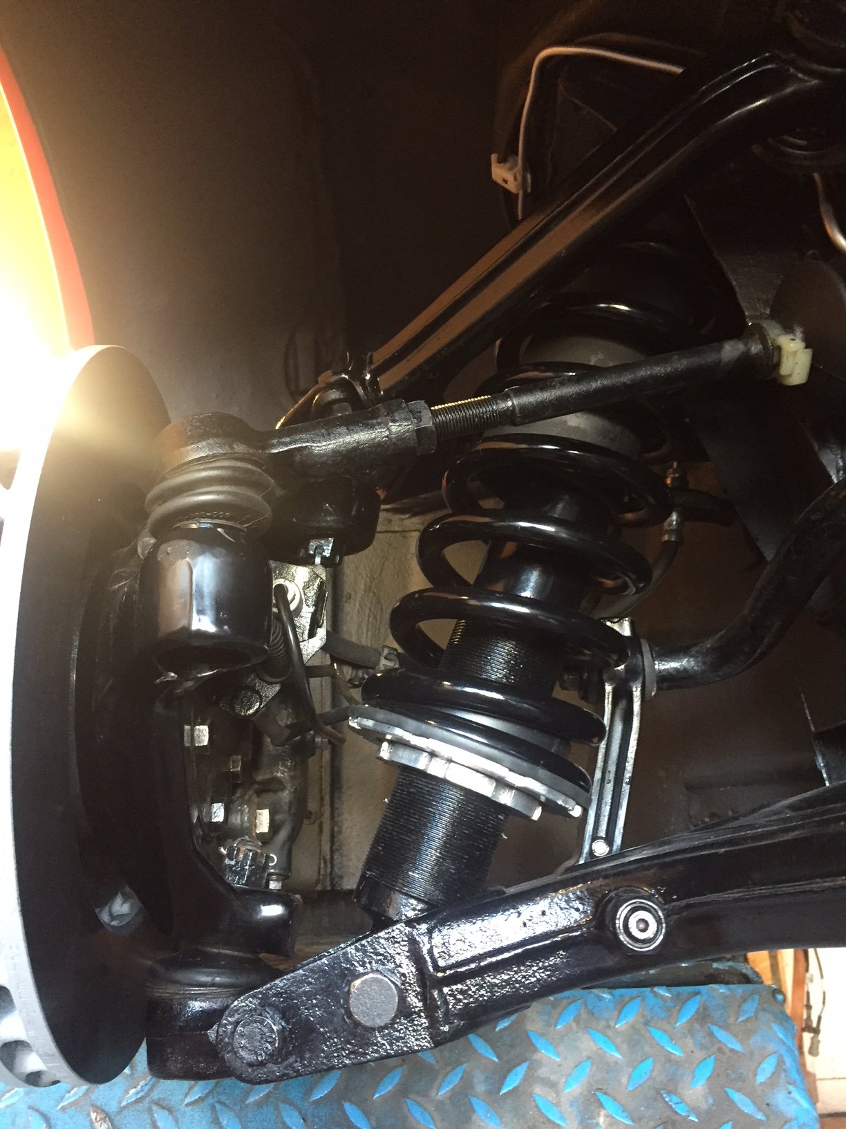

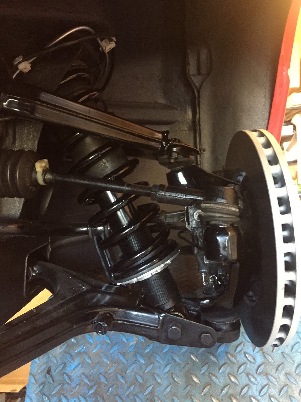

Nous avons terminés la restauration des amortisseurs avants ( Silentblocs enfin reçus ) et mise en place de ceux-ci .. Trains  complets avant géométrie ...
IMG_0622.thumb.JPG.7ff7b5cdc8148e096bc8c2598781afe3.JPGIMG_0623.thumb.JPG.ac881dc391bc9702209d5354396d6efe.JPG

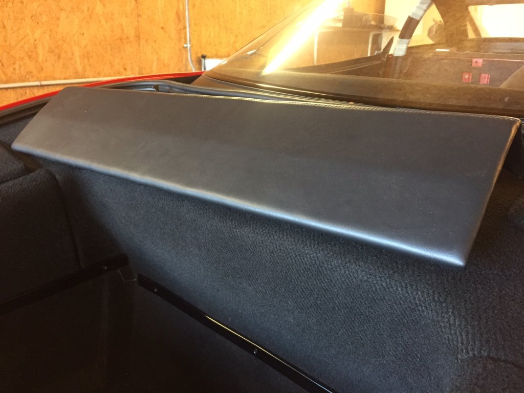

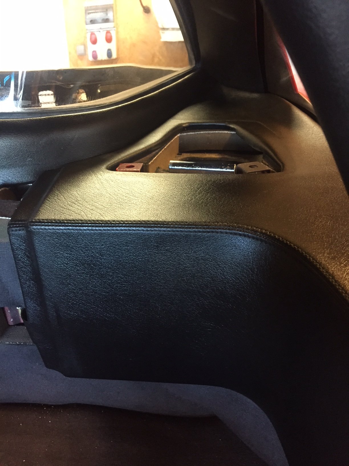

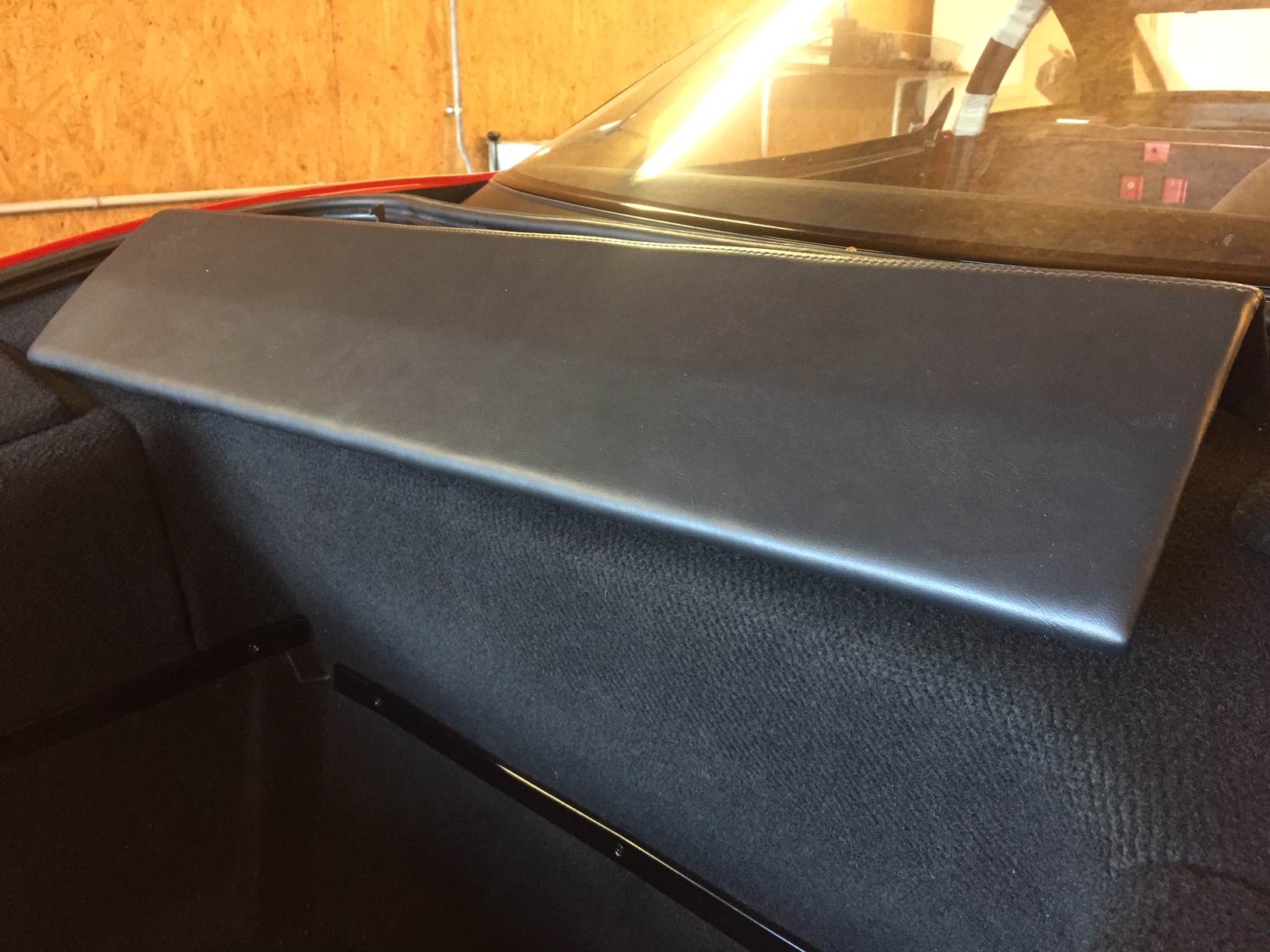

L'intérieur commence à retrouver sa forme originelle.. nous avons refait chez un sellier les placages sous la lunette arrière intérieur ( ceux-ci avaient été massacrés par des haut-parleurs rajoutés et fixés sur les garnitures :angry: )...

Ferrari F12 Berlinetta
Il y a 17 heures, askim2 a dit :
Hauteur de caisse avantla géo...Sinon, géo faussée meme avec des chiffres dans le vert !!!;)

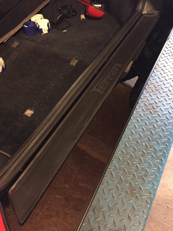

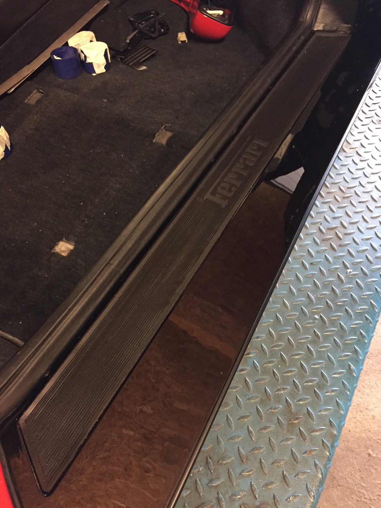

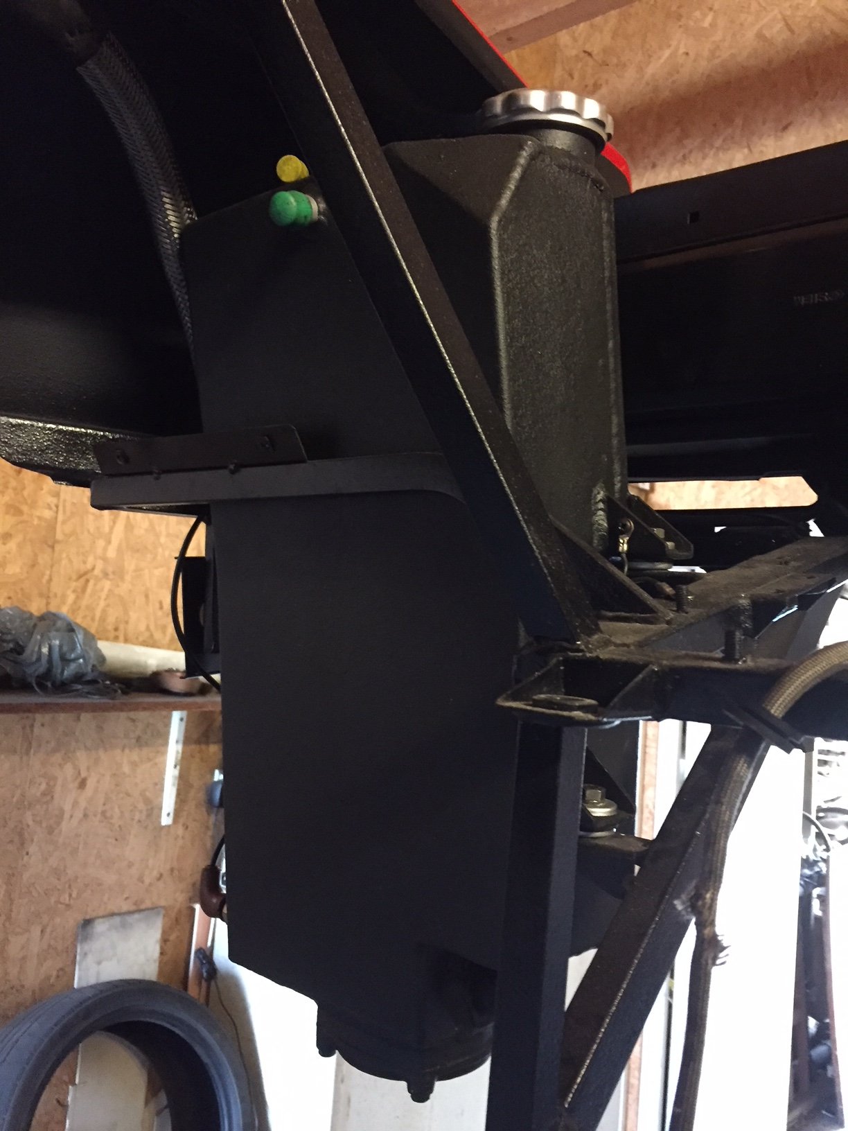

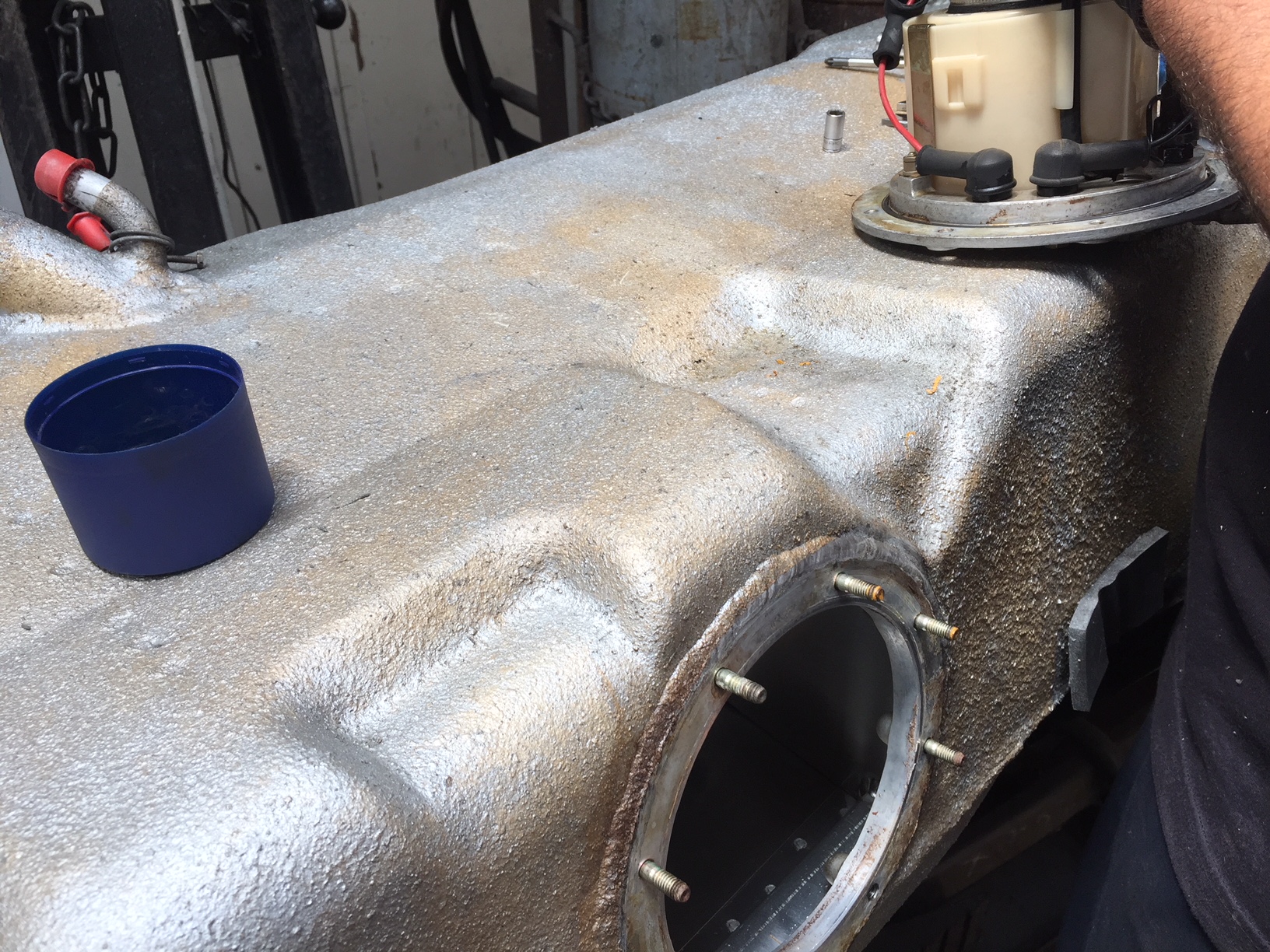

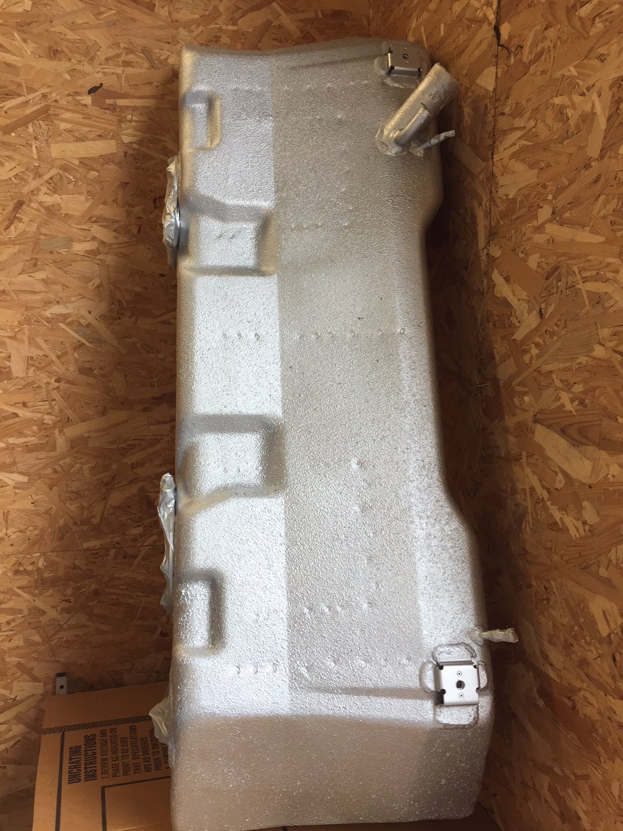

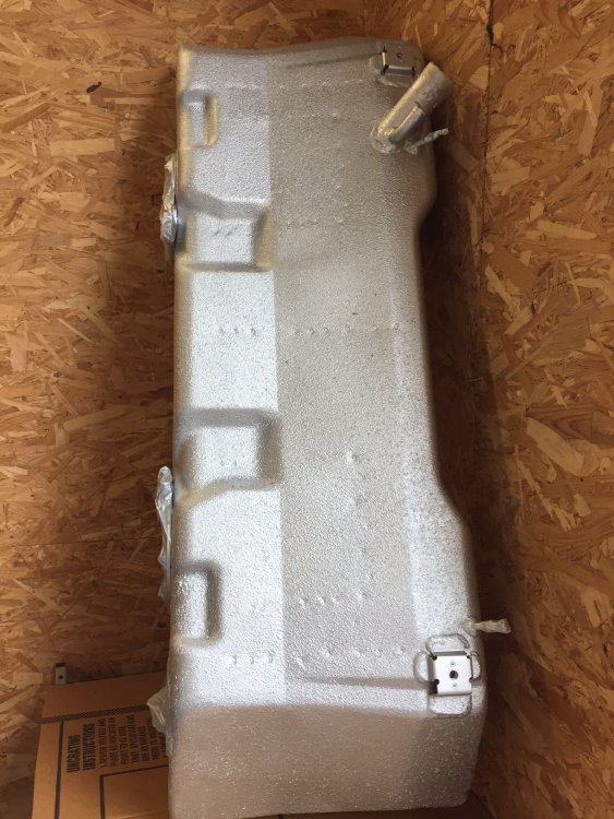

Les pièces détachées restaurées à l'unité ne ressemblent pas à grand chose :D... mais quand elles sont assemblées, c'est tout autre chose :wub:.. par exemple ces seuils de portes : ils sont devenus parfaits !

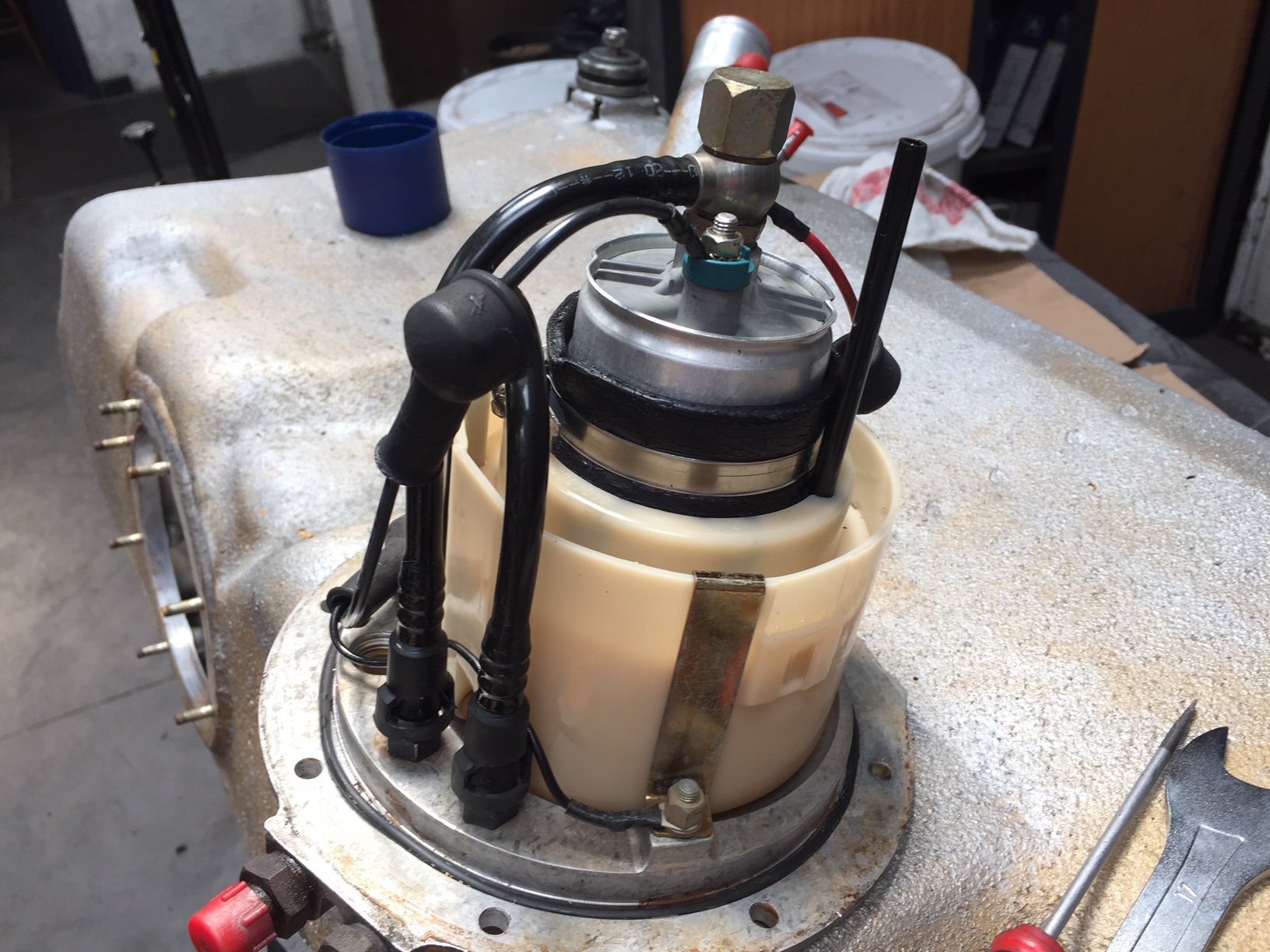

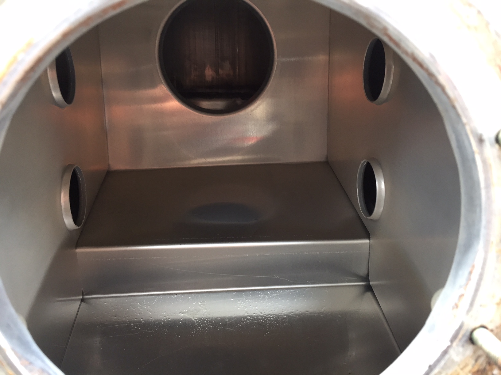

Gros travail réalisé aussi sur le réservoir ! Démontage pour contrôle des pompes et des déchets éventuels en "fond de cuve" .. seule une restauration externe a été suffisante ...
IMG_0634.thumb.JPG.ea00dc8a713fe16f258a3b59e893eee6.JPGIMG_0636.thumb.JPG.88e8199081aa0cbf131ab23a8ad9296c.JPGIMG_0635.thumb.JPG.869618008e1cb2b4ffb362233cf08758.JPGIMG_0631.thumb.JPG.9e7e0c912c9ab30d48e9c28262325ab4.JPG

guillaume84
Tu va pas remonter ces pompes la quand meme
le cahoutchou il fait les tronche on dirait,bien
kitcar
Il y a 2 heures, guillaume84 a dit :
Il est pas jojo le caoutchouc
Ferrari 348 TS
askim2
il y a 3 minutes, kitcar a dit :
Bien vu ;) .... Commande aujourd’hui chez Redparts ....
kitcar
il y a 9 minutes, askim2 a dit :
Commande tout les joints car si il faut que tu te démontes le réservoir une deuxième fois pour des fuites tu vas être dingue
Ferrari 348 TS
askim2
il y a 1 minute, kitcar a dit :
Comme en plus il est tellement accessible ce réservoir :D
Ferrari F430
guillaume84
il y a 18 minutes, askim2 a dit :
Ca existe plus
Ferrari 308 GTB
T'aurais mieux fait d'en acheter une neuve :ph34r::lol:
kitcar
Pour les pompes demande à guillaume84 il a fait la modification

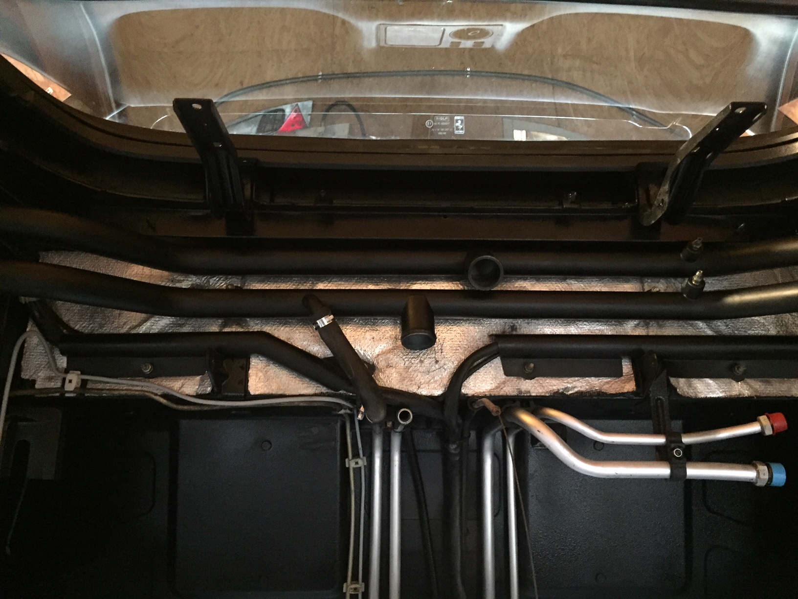

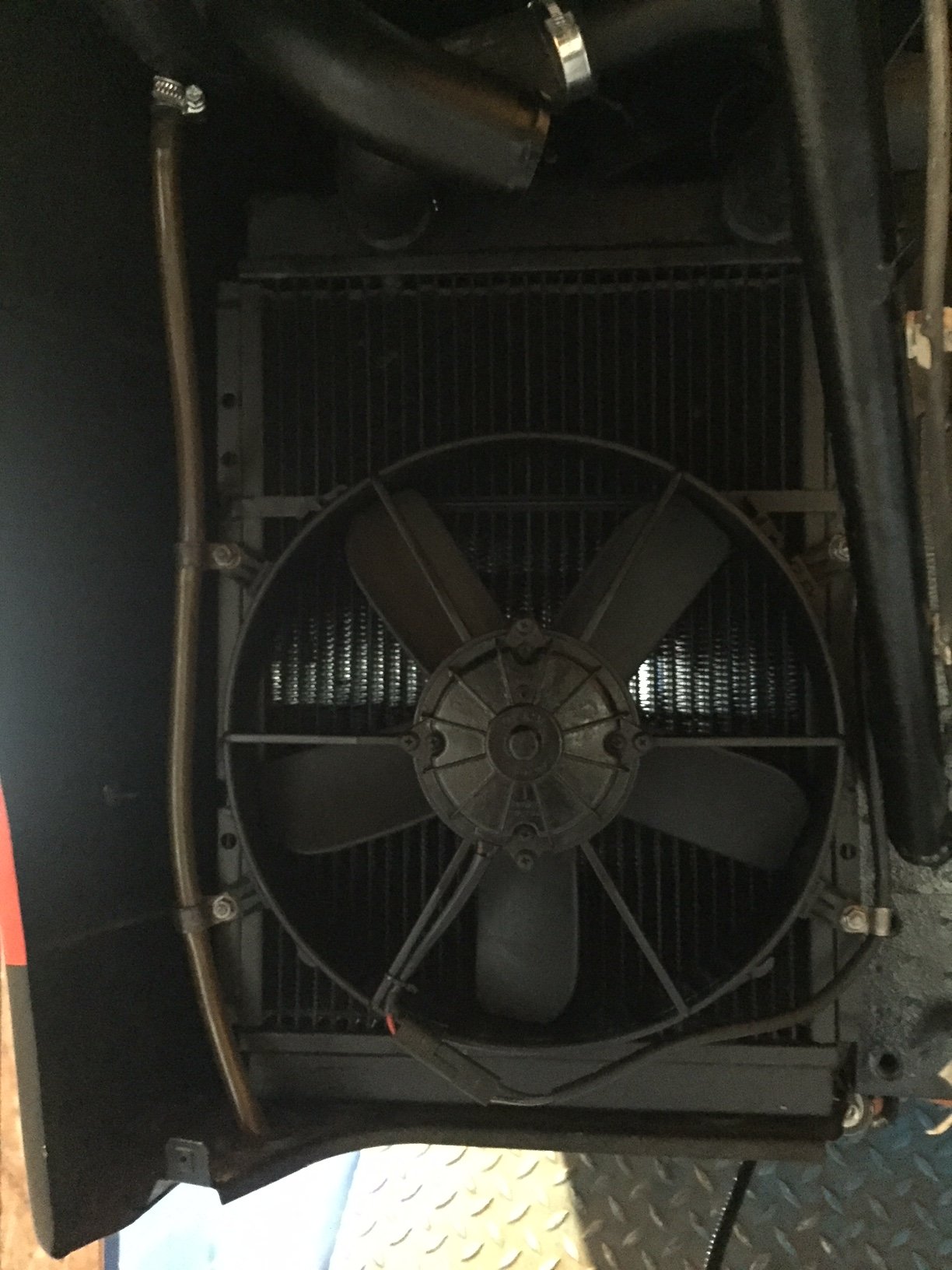

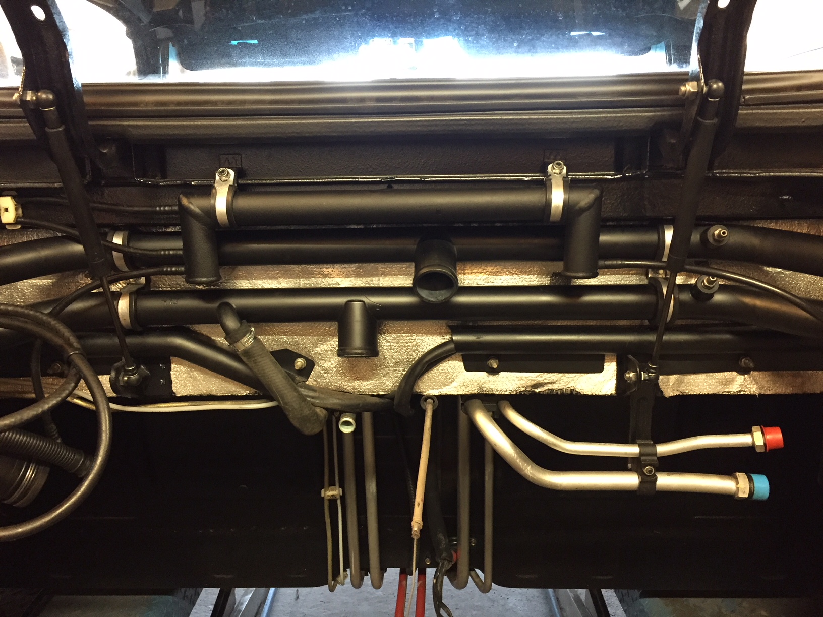

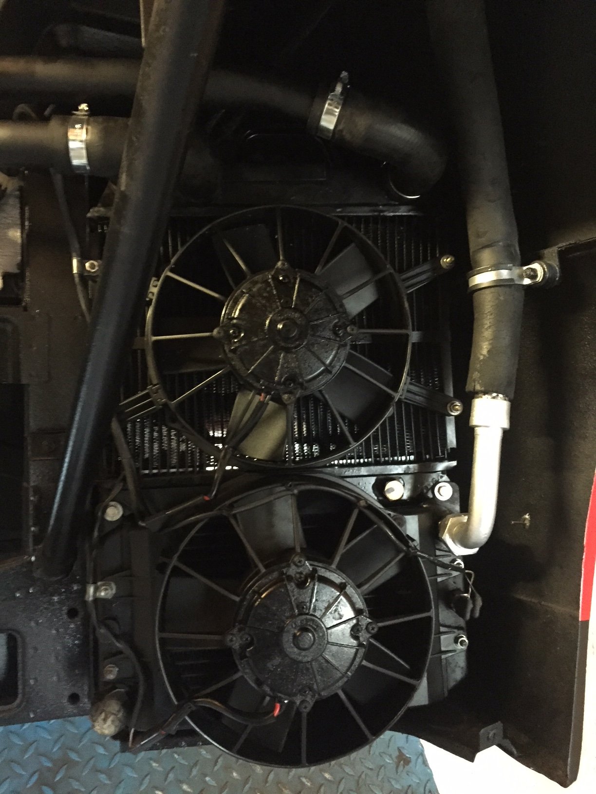

Outre pleins de petits détails réalisés durant la semaine, travail du jour : Nettoyage complet des ventilateurs ( air + huile ) et mise en place ( avec bâche à huile ) .. Ceux-ci étaient pratiquement neufs lors de l'achat du véhicule. De plus, rénovation des tuyaux d'eau ( très léger ponçage + peinture ).
IMG_0641.thumb.JPG.9543d5f615d73a3f16ad827e7c8cad4d.JPGIMG_0640.thumb.JPG.3b3dd04f9cd7843ef139bce4aa66f509.JPGIMG_0642.thumb.JPG.ff3a991abc5191ea9d2b07a188beff7f.JPG

philF355
Au niveau du réservoir......c est une vrai merde en feuille a cigarettes.
Les soudures des caissons inter pettent, micro fuite et tout le toutim....
Moins on le manipule mieux on se porte.......

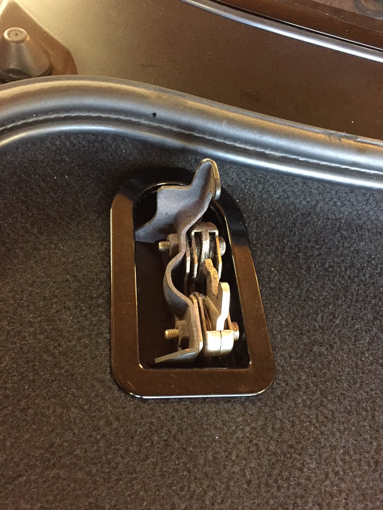

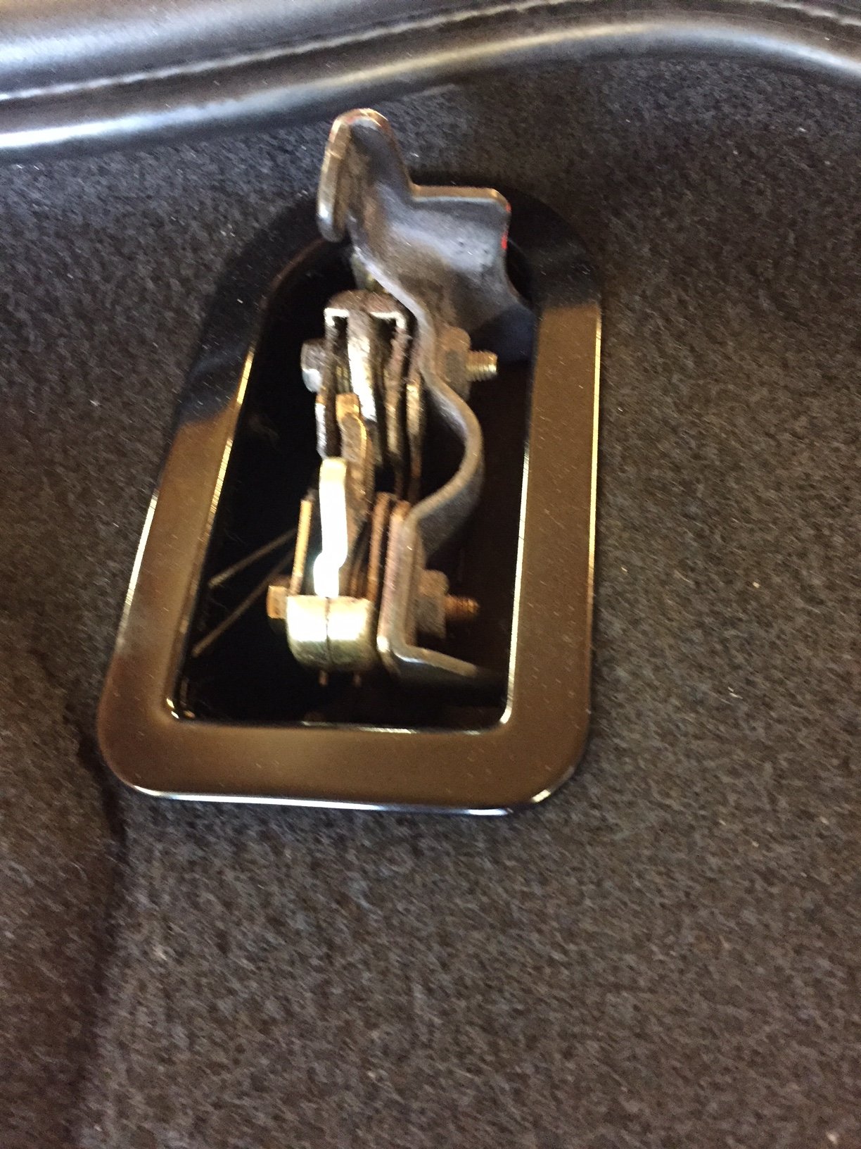

Toujours des travaux de "finition" aujourd'hui :
Les charnières de capot et entourages :
IMG_0645.thumb.JPG.fa872bf5659b0e2ef95457c989bc90be.JPGIMG_0644.thumb.JPG.3cdc410ba0afe9f4458813a98d683223.JPG

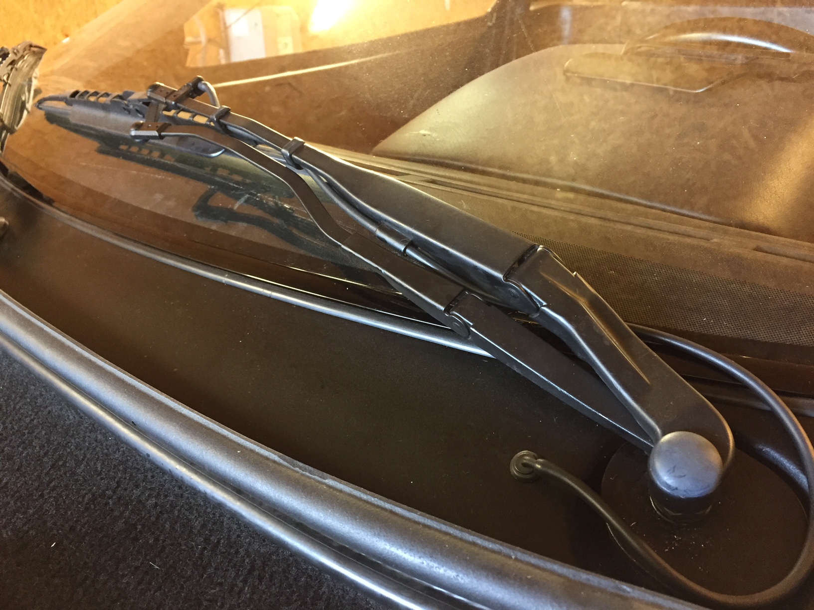

Mise en place des bras d'essuie-glaces :

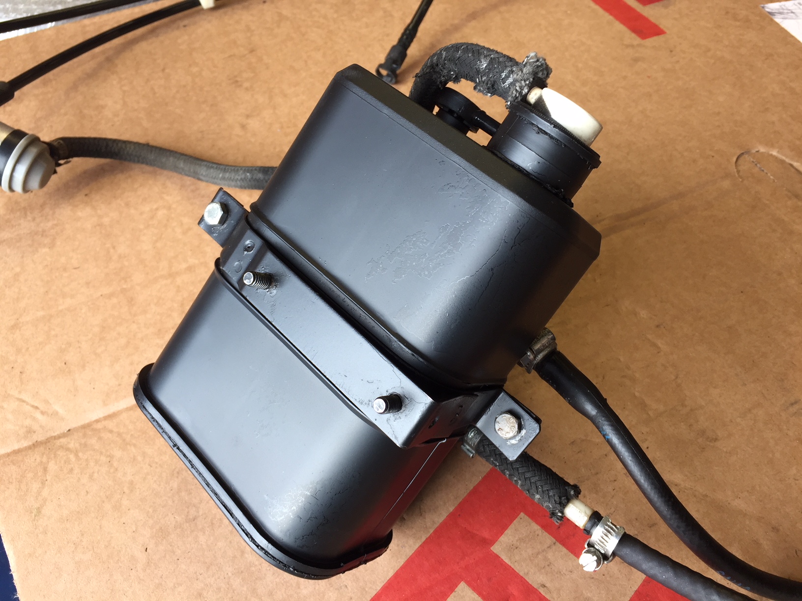

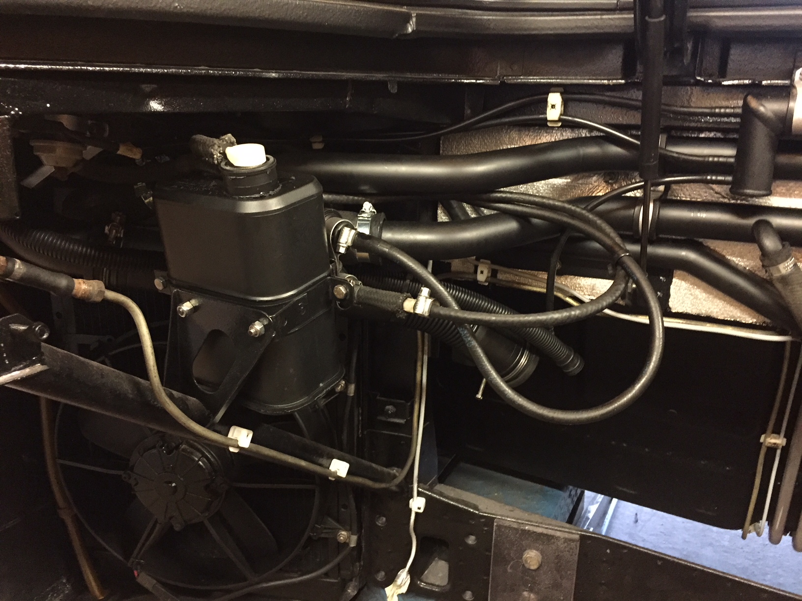

Nettoyage complet du canister et mise en place de celui ... Finition du circuit de refroidissement avant remontage mécanique ...
IMG_0647.thumb.JPG.c7b162435ac2f98a7f179b5996c76ba7.JPGIMG_0648.thumb.JPG.ca29506ba30e825fd5433cd6042c738c.JPG
