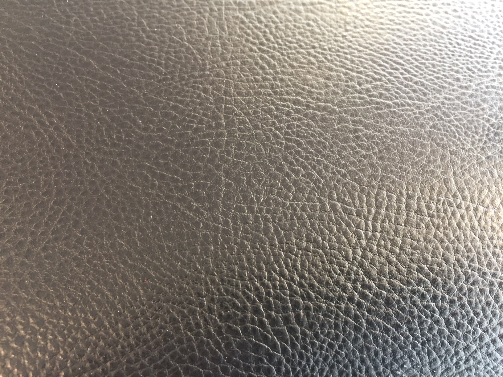

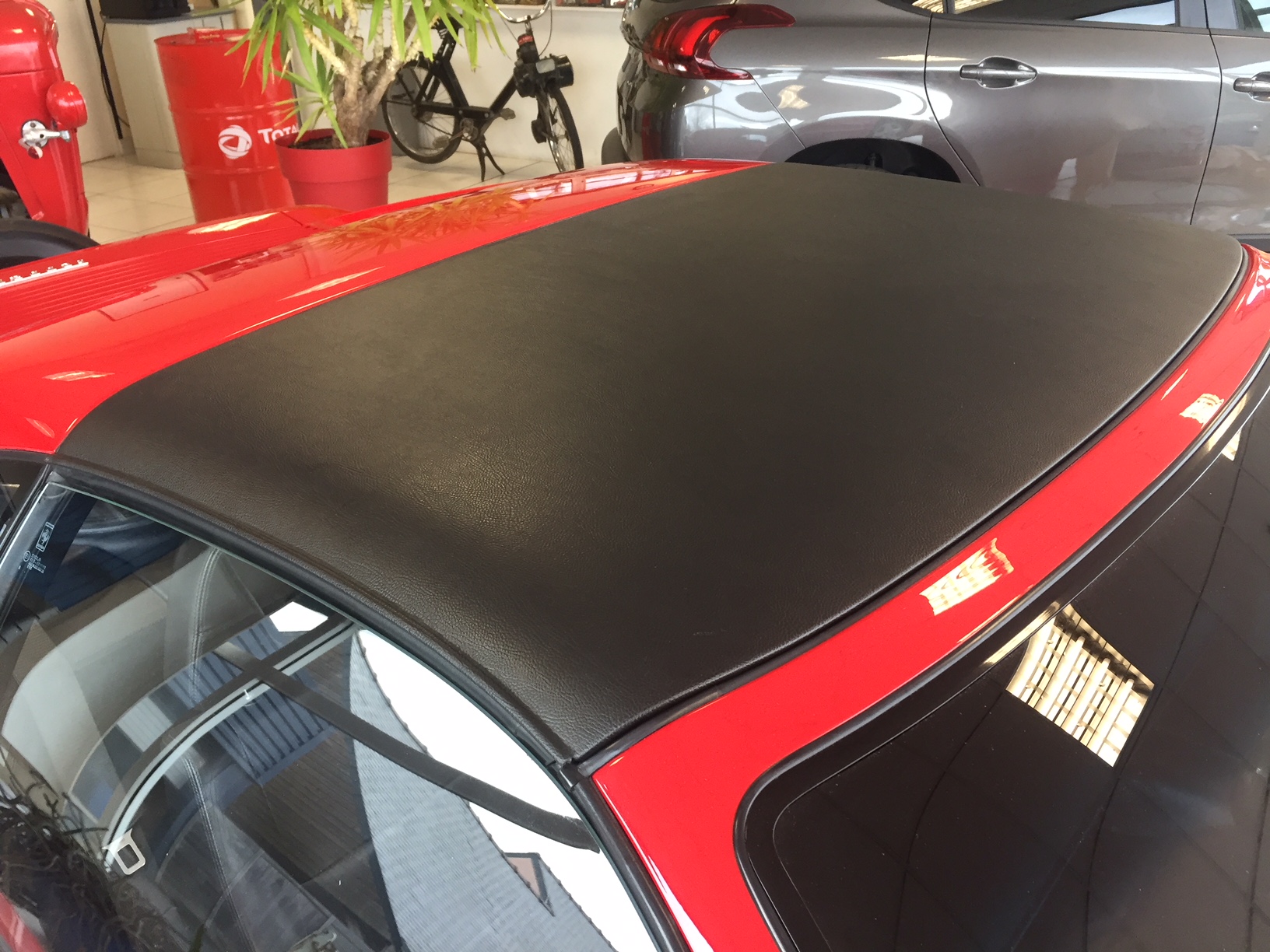

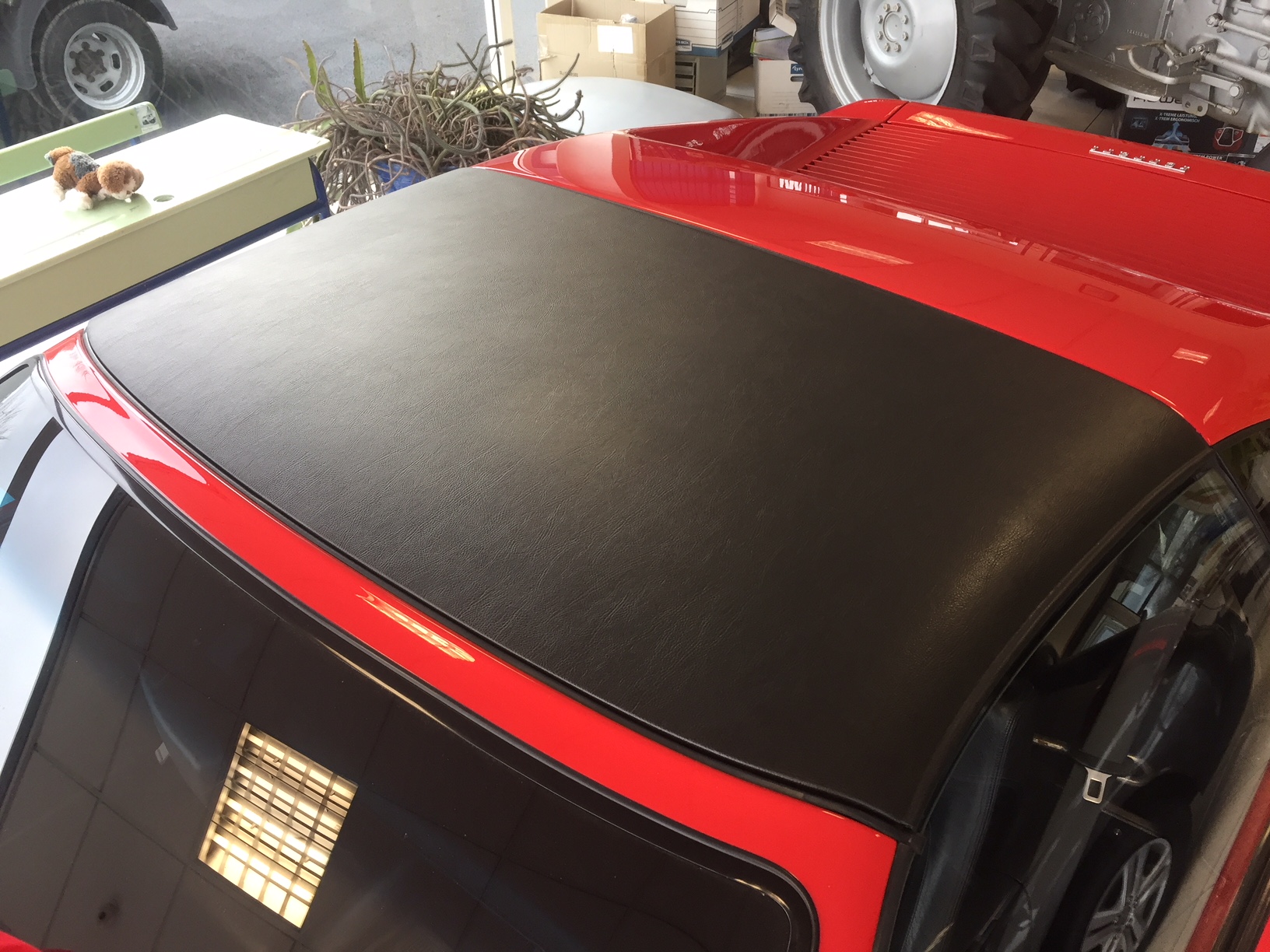

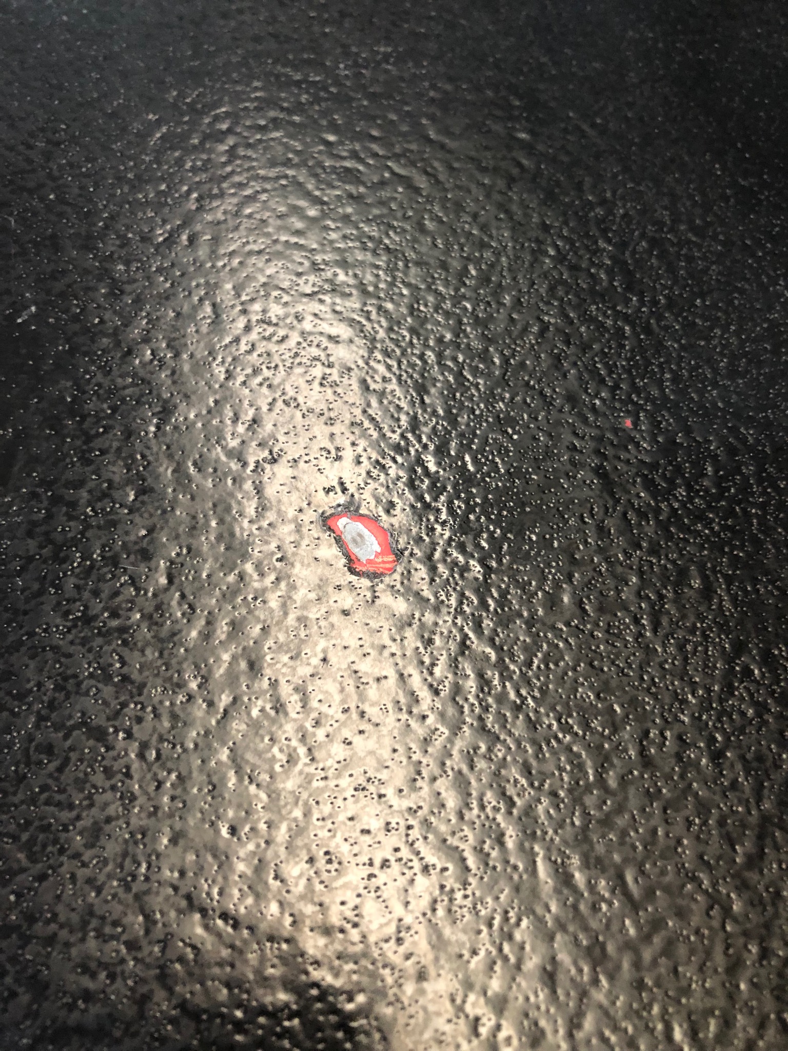

askim2 2 337 Signaler ce message Posté(e) le 16 mars 2019 (modifié) Le toit targa avait été décapé et peint "couleur carrosserie" selon la mode des années 90 .. j'avais pensé à plusieurs options et en dernier lieu au covering ... je viens de récupérer celui-ci et le résultat va bien au-delà de mes attentes... .. Pour la somme de 370 euros Modifié le 16 mars 2019 par askim2 Citer Partager ce message Lien à poster Partager sur d’autres sites
Stradale56 (kani56) 4 160 Signaler ce message Posté(e) le 16 mars 2019 Résultat top!! Chez mon ami? Citer Partager ce message Lien à poster Partager sur d’autres sites
guillaume84 2 398 Signaler ce message Posté(e) le 16 mars 2019 Super résultat Citer Partager ce message Lien à poster Partager sur d’autres sites
askim2 2 337 Signaler ce message Posté(e) le 16 mars 2019 il y a 1 minute, guillaume84 a dit : Super résultat Franchement Guillaume, je suis bluffé ! Les techniques d'aujourd'hui permettent de récupérer les "erreurs" du passé . Citer Partager ce message Lien à poster Partager sur d’autres sites
guillaume84 2 398 Signaler ce message Posté(e) le 16 mars 2019 à l’instant, askim2 a dit : Franchement Guillaume, je suis bluffé ! Les techniques d'aujourd'hui permettent de récupérer les "erreurs" du passé . Oui je vois ça moi la technique qui a été utilisée me convient parfaitement Citer Partager ce message Lien à poster Partager sur d’autres sites
guillaume84 2 398 Signaler ce message Posté(e) le 16 mars 2019 Mais il a fallut recommencer a cause de l’endroit ou elle a été en dépôt vente, de vrai naze..... Citer Partager ce message Lien à poster Partager sur d’autres sites
askim2 2 337 Signaler ce message Posté(e) le 16 mars 2019 il y a 8 minutes, guillaume84 a dit : Mais il a fallut recommencer a cause de l’endroit ou elle a été en dépôt vente, de vrai naze..... A leur charge j'espère Citer Partager ce message Lien à poster Partager sur d’autres sites
guillaume84 2 398 Signaler ce message Posté(e) le 16 mars 2019 il y a 6 minutes, askim2 a dit : A leur charge j'espère Heureusement Citer Partager ce message Lien à poster Partager sur d’autres sites
philF355 1 089 Signaler ce message Posté(e) le 16 mars 2019 il y a une heure, askim2 a dit : Le toit targa avait été décapé et peint "couleur carrosserie" selon la mode des années 90 .. j'avais pensé à plusieurs options et en dernier lieu au covering ... je viens de récupérer celui-ci et le résultat va bien au-delà de mes attentes... .. Pour la somme de 370 euros tout simplement époustouflant................. les produits existent certe, mail il faut le mec pour les mettre !!! Citer Partager ce message Lien à poster Partager sur d’autres sites
joel 1 248 Signaler ce message Posté(e) le 18 mars 2019 du super boulot Citer Partager ce message Lien à poster Partager sur d’autres sites
Oliv 11 481 Signaler ce message Posté(e) le 18 mars 2019 Le 16/03/2019 à 17:59, askim2 a dit : Le toit targa avait été décapé et peint "couleur carrosserie" selon la mode des années 90 .. j'avais pensé à plusieurs options et en dernier lieu au covering ... je viens de récupérer celui-ci et le résultat va bien au-delà de mes attentes... .. Pour la somme de 370 euros C’est cher, mais super bien fait Citer Mon post de présentation principal F430 : https://www.ferrarista.club/forum-ferrari/forums/topic/6079-la-f430-de-ce-chacal-doliv/?hl=%2Bnouvel%2B%2Babonné Présentation 308 GTB QV : https://www.ferrarista.club/forum-ferrari/forums/topic/6934-une-308-pour-tenir-compagnie-à-la-f430/?hl=%2Bpour%2B%2Btenir%2B%2Bcompagnie Partager ce message Lien à poster Partager sur d’autres sites
Ga68 278 Signaler ce message Posté(e) le 19 mars 2019 askim2@ , tu n'aurais pas une sur épaisseur sur l'avant? il me semble que cella va généré un contact peu efficace avec sur le joint. (d’après les photos) Citer Partager ce message Lien à poster Partager sur d’autres sites
askim2 2 337 Signaler ce message Posté(e) le 19 mars 2019 Il y a 11 heures, Ga68 a dit : askim2@ , tu n'aurais pas une sur épaisseur sur l'avant? il me semble que cella va généré un contact peu efficace avec sur le joint. (d’après les photos) Bien vu ! C'est très léger et je n'ai pas avoir eu "à forcer "pour bien le fixer... j'avais eu en main un échantillon du covering utilisé et celui-ci était très mince . Olivier Citer Partager ce message Lien à poster Partager sur d’autres sites

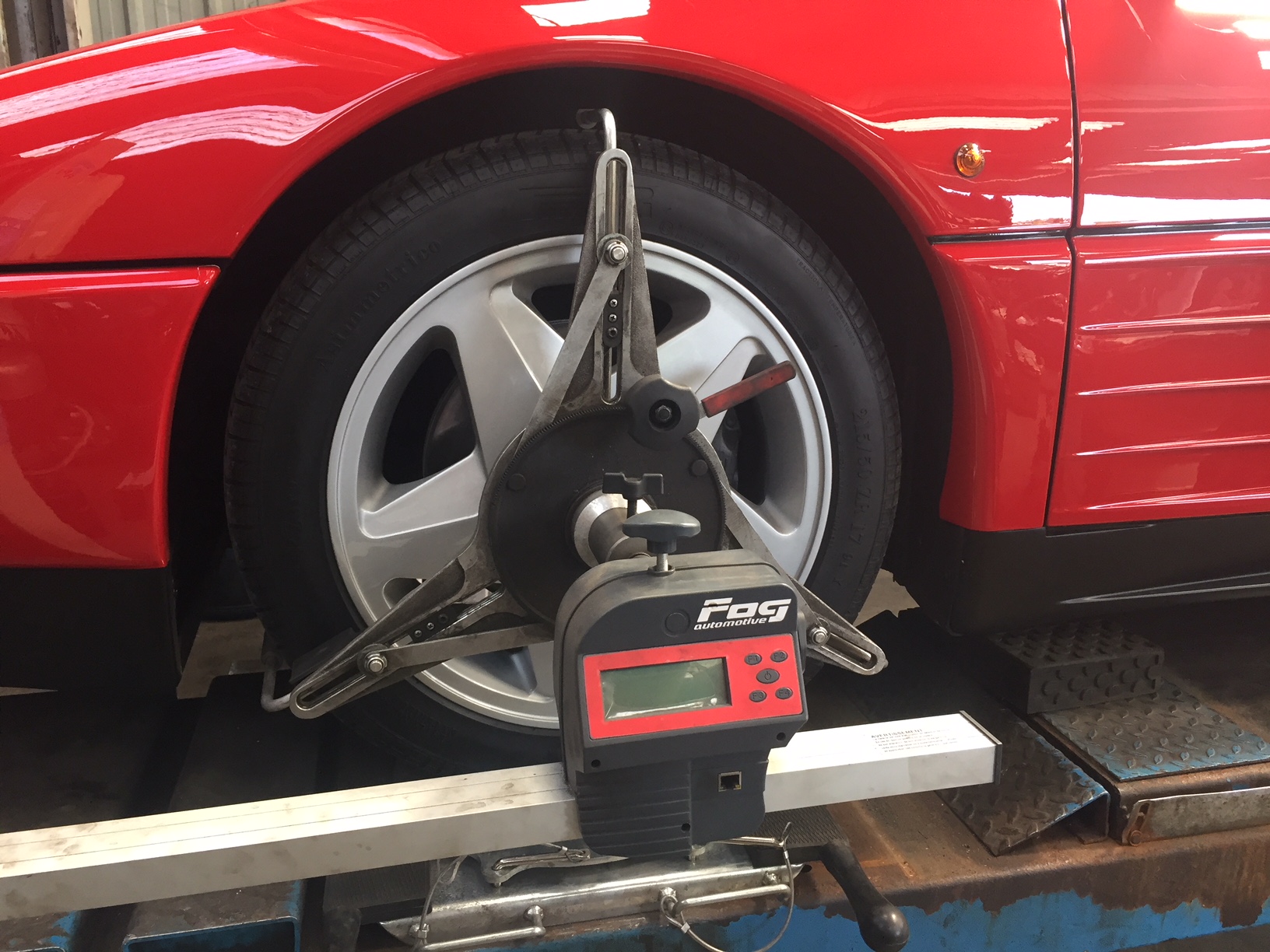

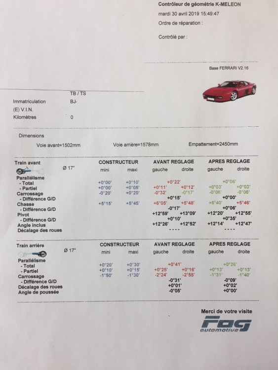

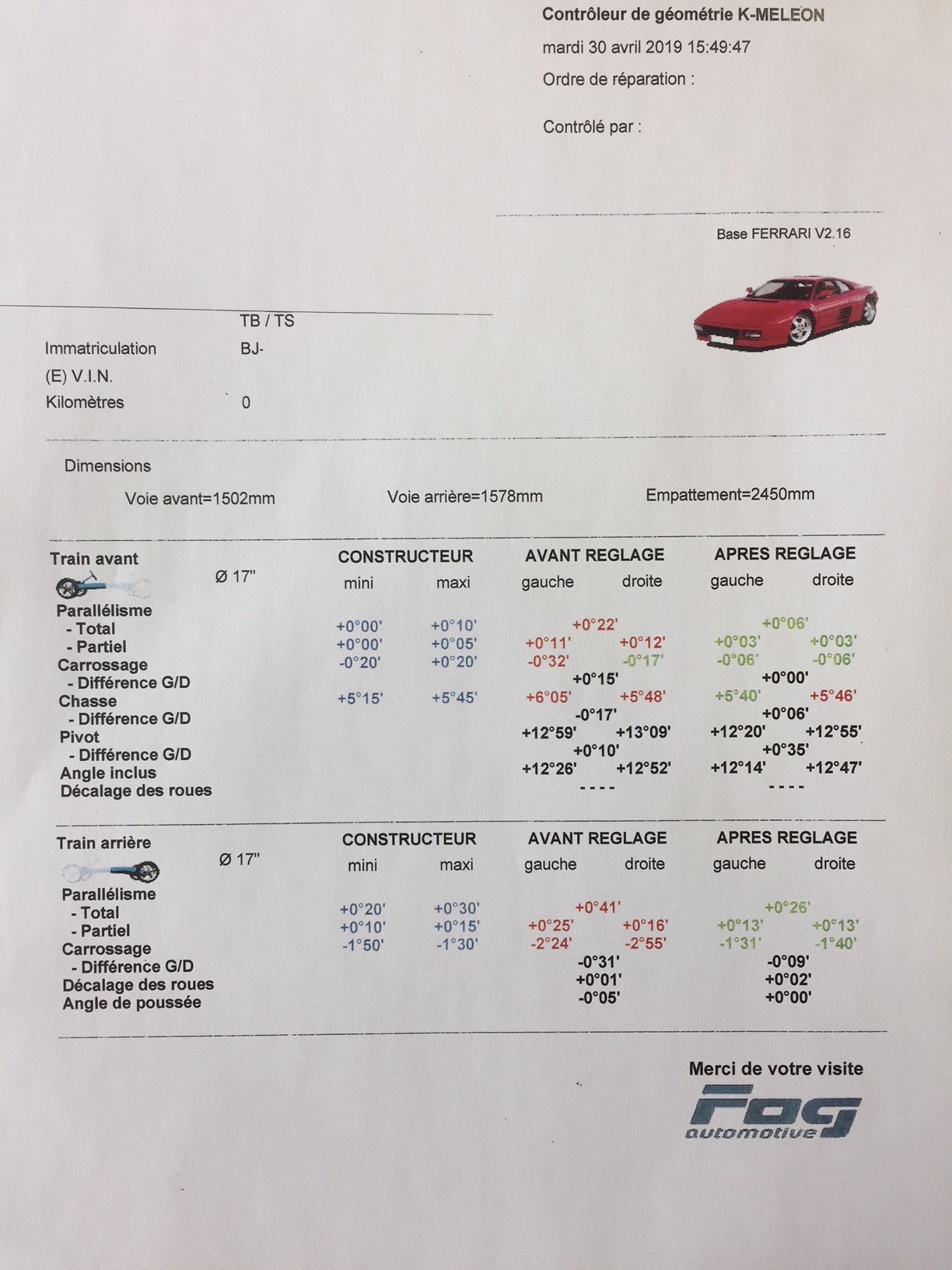

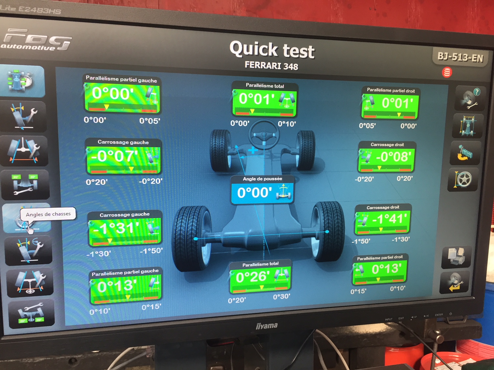

askim2 2 337 Signaler ce message Posté(e) le 2 mai 2019 Up du jour et fin de cette aventure ... il nous restait une "vraie" géométrie à réaliser ! Et quelques petites finitions ( pose d'un coupe-circuit et remise en état des faisceaux de portes qui commandent les vitres électriques ). Maintenant, la voiture est terminée et ce fut ma premiere et vraie restauration. J'ai partagé cette passion avec mes collaborateurs qui se sont complètement imprégner dans ce projet et je dois dire que ce fut long et laborieux mais quel plaisir final ! Merci de m'avoir suivi et longue vie à Ferrarista . Olivier. Citer Partager ce message Lien à poster Partager sur d’autres sites
