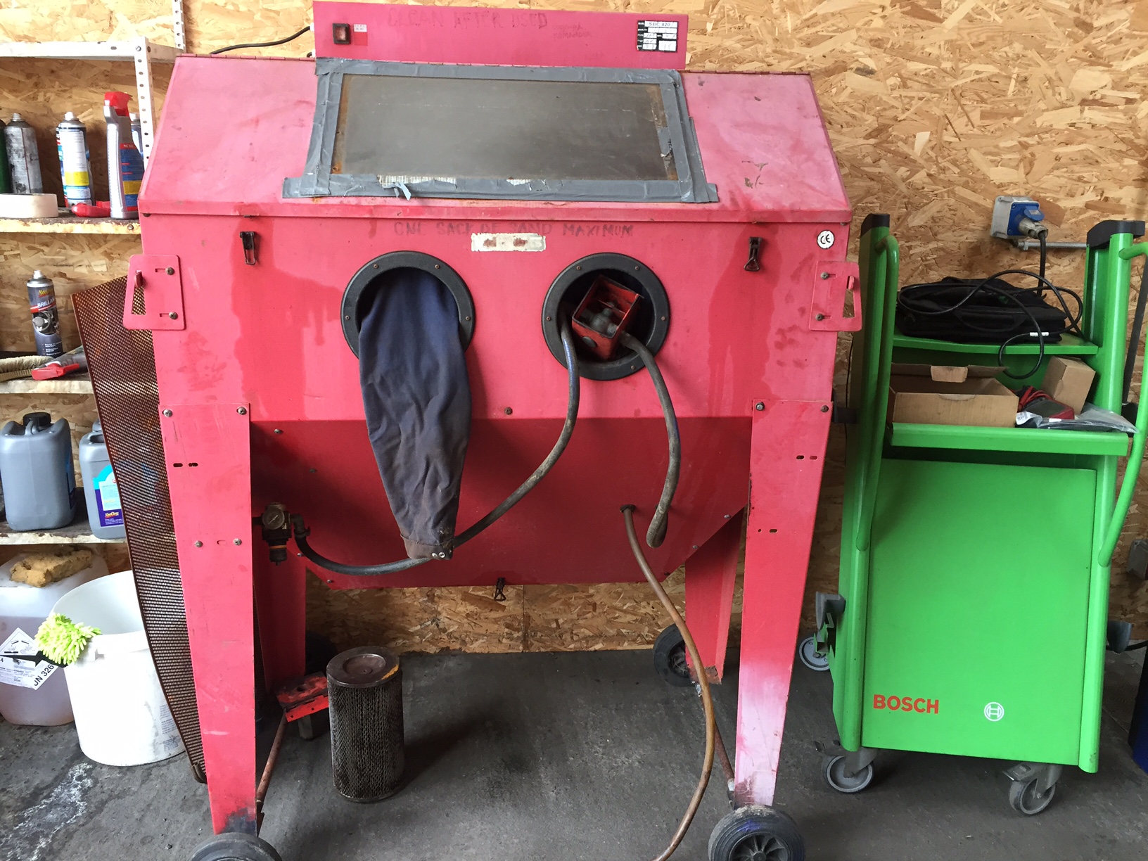

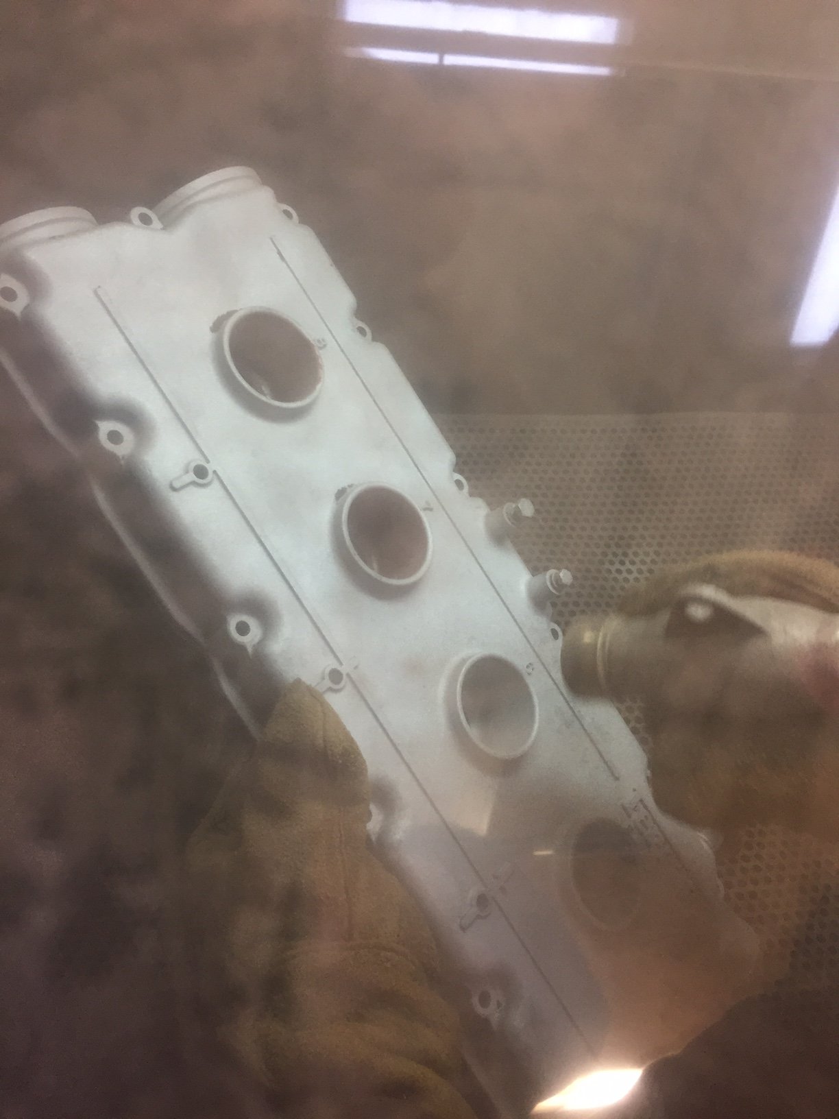

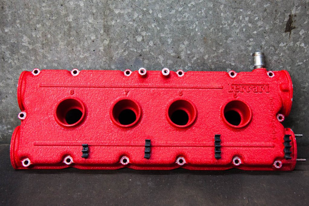

Acquisition de cette sableuse :
Et préparation des pièces qui partiront en vermiculage chez Wrinckle-effect ...
En attendant, la partie moteur est en mode remontage ... PS : Sans pour l'instant rentré dans les détails , une (très ? ) bonne préparation mécanique représente beaucoup de temps et ... d'argent :huh:

tu peux y aller les yeux fermés chez eux, mes pieces de 348 sont sublimes.

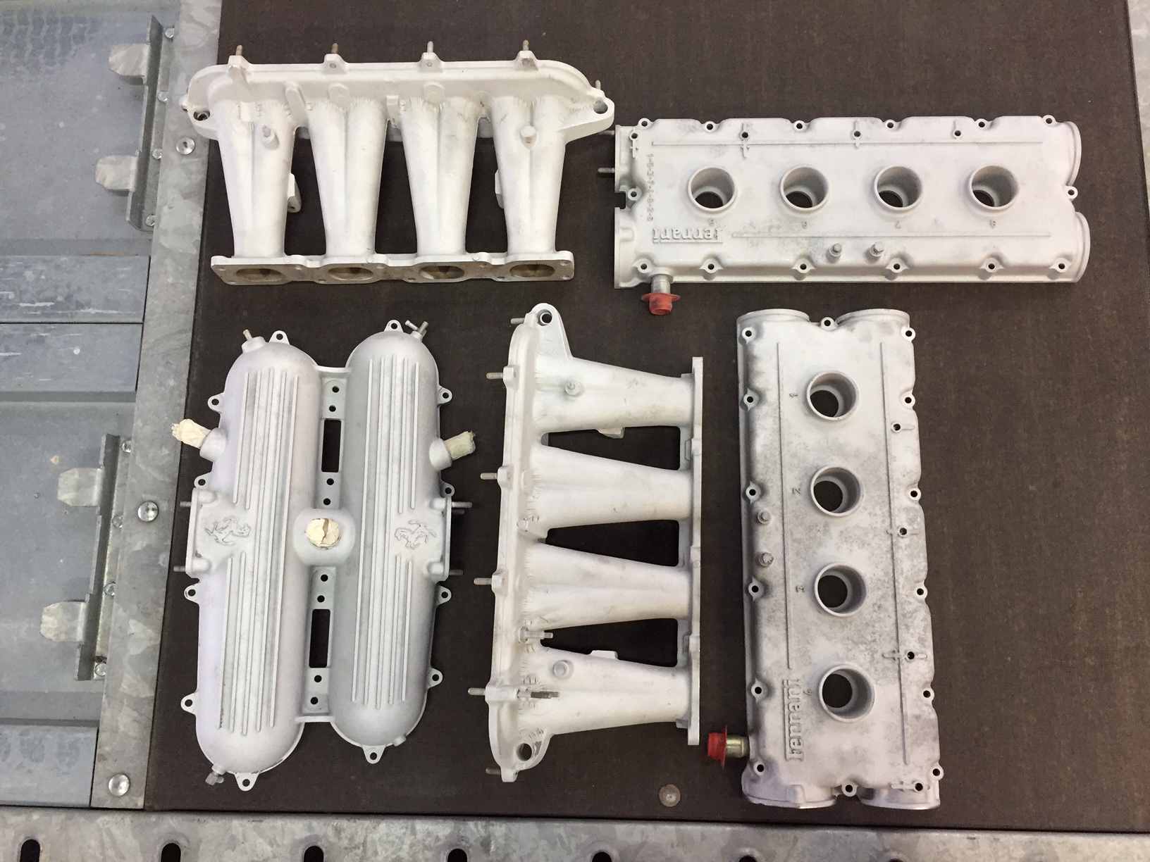

askim2
Sablage terminé ... c'est  beau:wub: ... même avant vermiculage ... IMG_0224.thumb.JPG.af55e4282a3cdee982b34ee8741d6a16.JPG

Il y a 11 heures, askim2 a dit :
Tu les mene en camion plateau ou ........ :D
je suis parti très loin :D

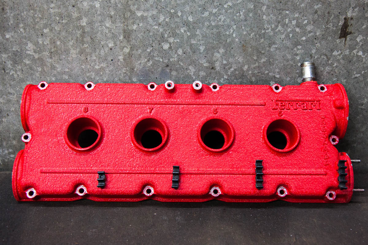

David 84
L'étape d'après.... ;)
Bon ok, ce n'est pas neuf mais juste nettoyé lors d'une "grande révision"

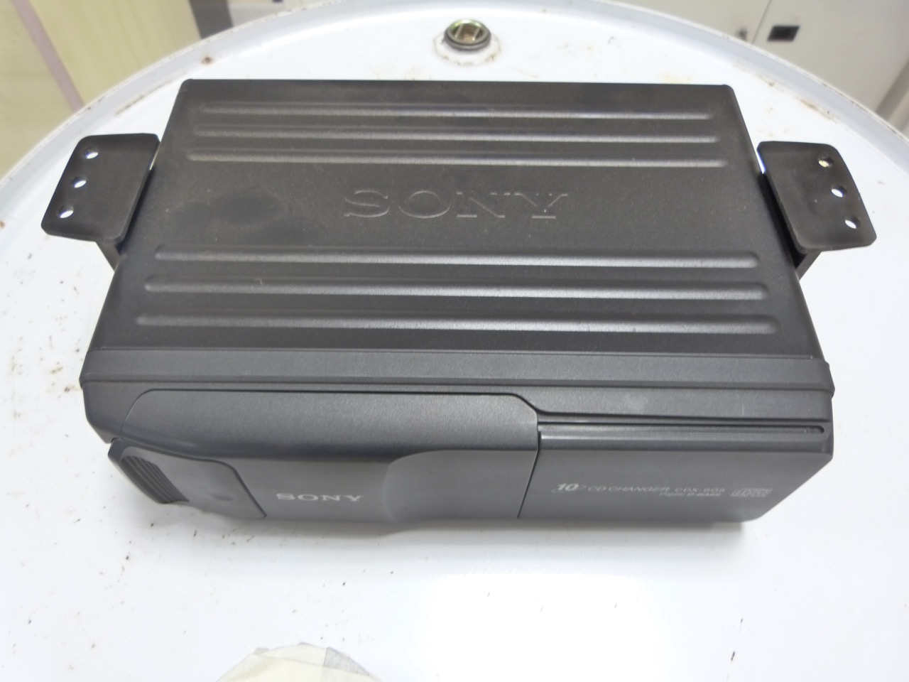

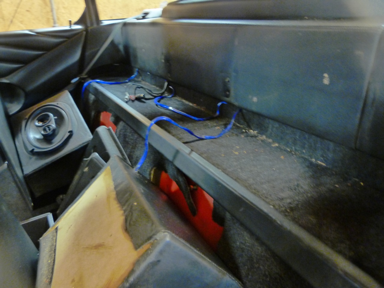

askim2
Mon technicien commence à s'attaquer a l'intérieur .... Les HP et chargeur CD :huh: ( très années 90.... ) direction poubelle ! :)59e50cd6be347_tablette348.thumb.jpg.cf3d2f363aa381c4ae614ccbf3623fb4.jpg  chargeur.thumb.jpg.a746e25cb4797833fce1b768dd47afe9.jpg

Il y a 12 heures, askim2 a dit :
Ah ben non !!! :blink:
Collector !!! faut garder et rénover !!

ahvlanico
La musique est derrière la vitre ! Pas dans habitacle....inutile je plussoie

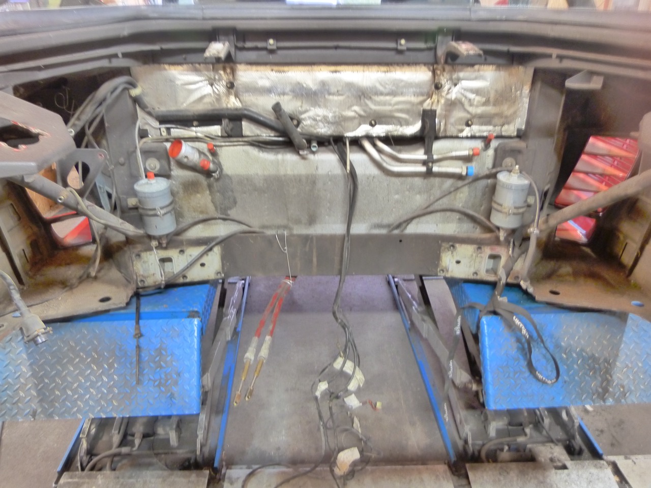

Le démontage de la partie arrière est pratiquement terminé... Nous allons demain la changer de pont pour pouvoir extraire le réservoir d'essence :

askim2

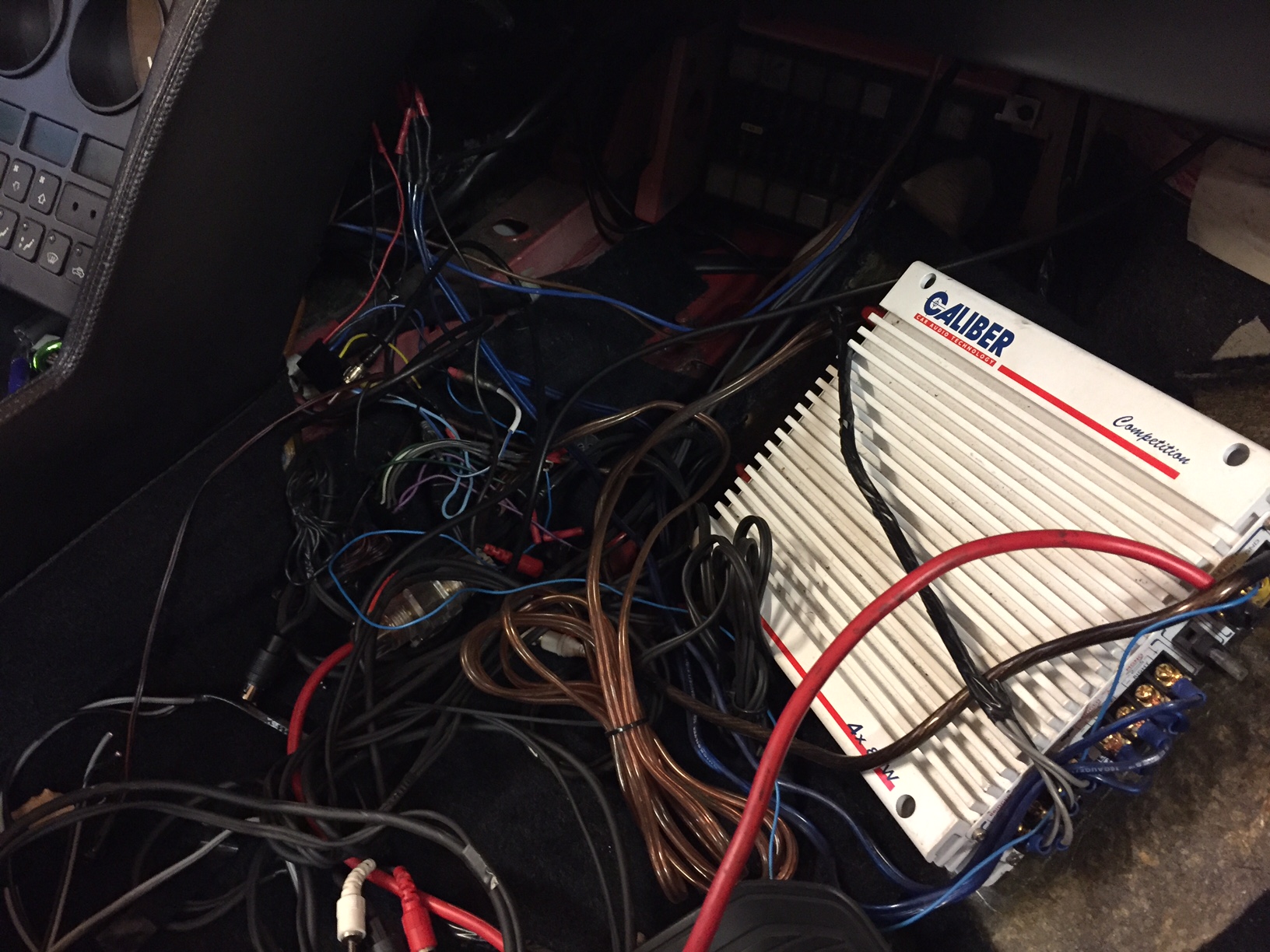

Et début du démontage de l'intérieur avec la découverte de cet ampli d'époque "tuning touch " et la bonne câblerie qui vas bien :P ....il était "planquer" derrière la planche de bord ce "salopard" :P....

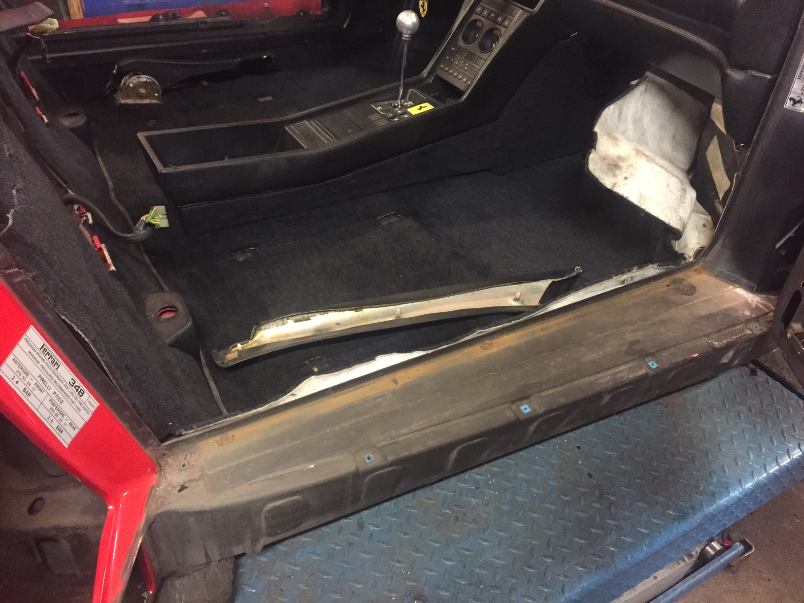

askim2

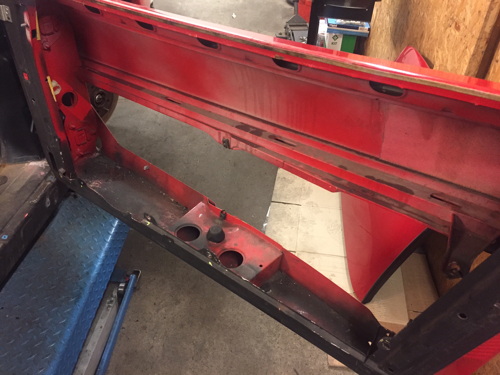

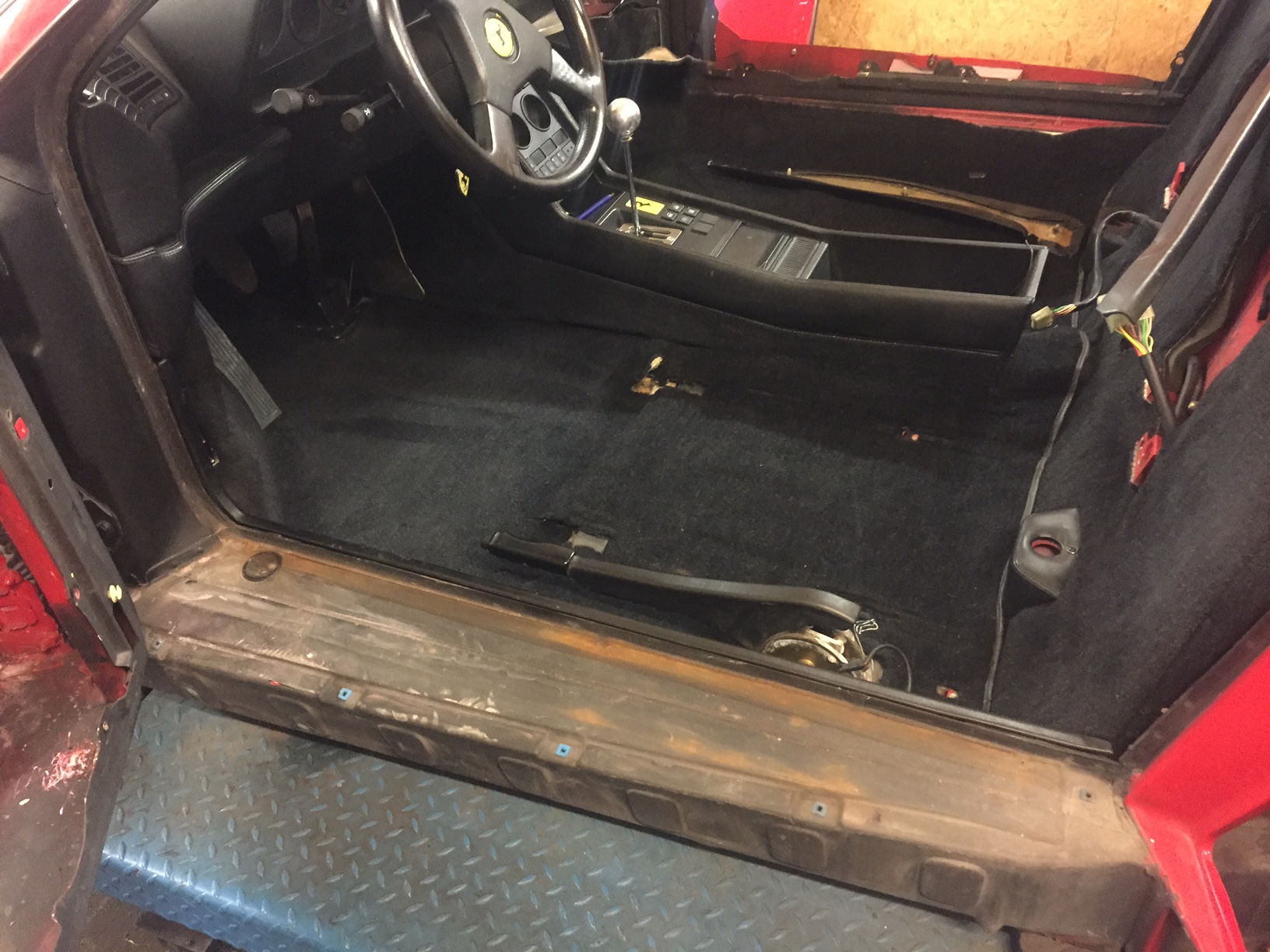

Démontage des seuils de portes ....IMG_0231.thumb.JPG.054f9230307772db31d87639773bf585.JPG
.....avec quand même une bonne surprise ... j'avais peur aux bas de caisse "bouffé" par la rouille ... la mise à nu est encourageante !!!

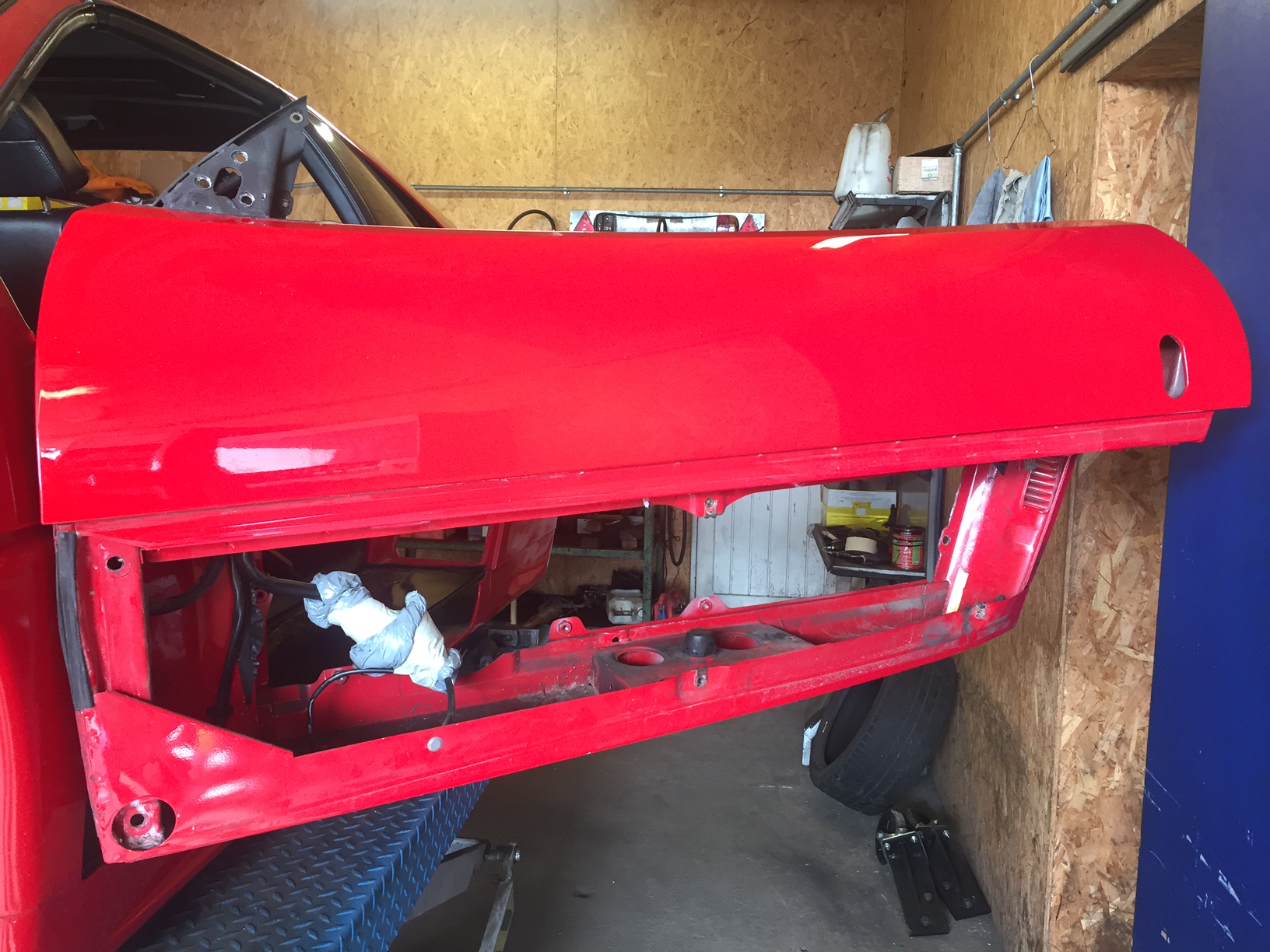

Garnitures et grilles de portes démontées pour une mise en peinture "nickel" ....
