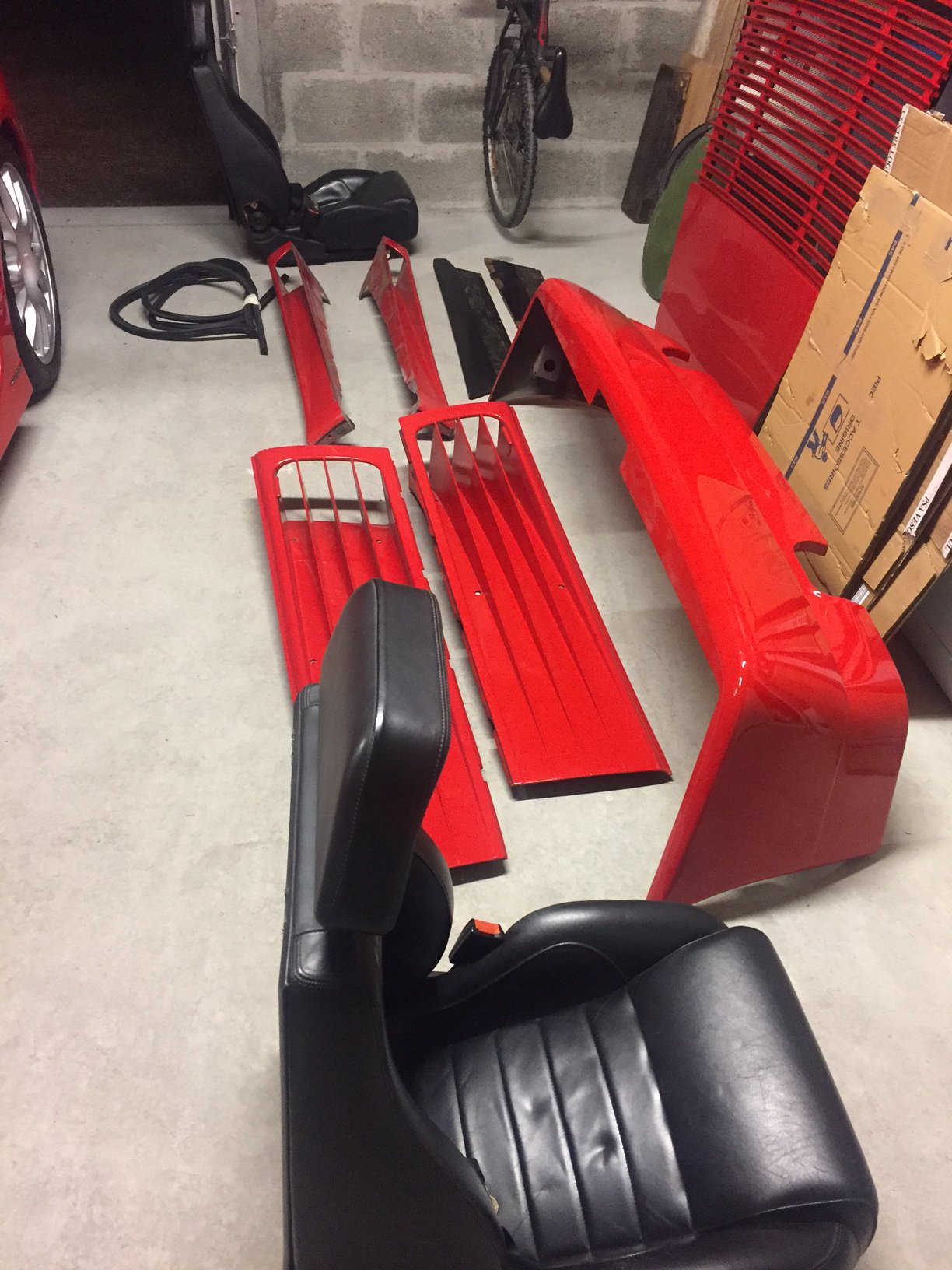

Pièces de carrosserie soigneusement stockées pour une mise en peinture " a l'unité " ....

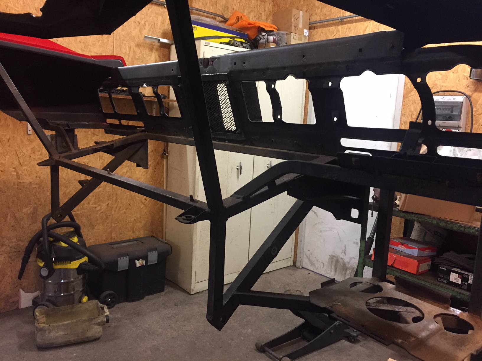

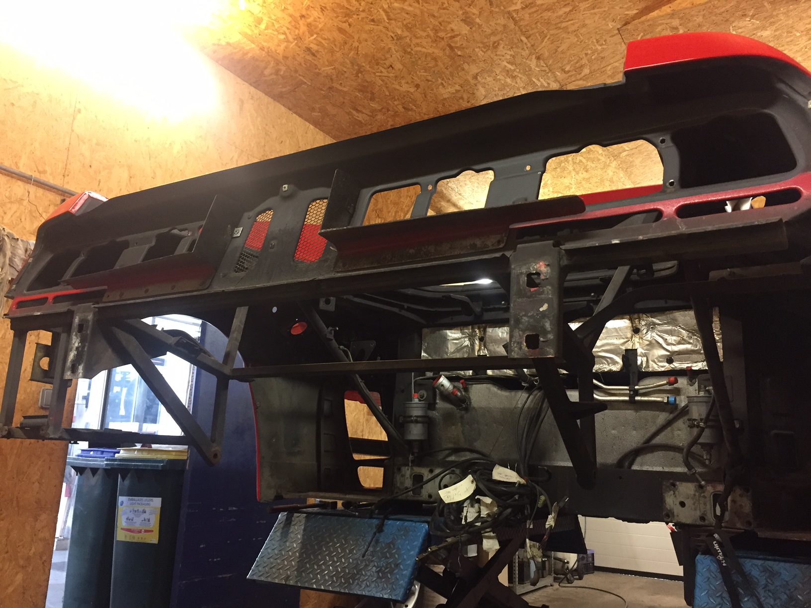

Le démontage de la partie arrière est pratiquement terminé... Nous allons demain la changer de pont pour pouvoir extraire le réservoir d'essence :
IMG_0227.thumb.JPG.d673a92199731f25f728f53a2b9fdf31.JPGIMG_0226.thumb.JPG.021acffacea62f0c7c0c1ceab8db925e.JPG
Ah ces carrossiers qui osent peindre un bouclier sans le démonter et mettent des vapeurs partout !!

David 84
Impressionné par le boulot que tu fais !!!! :o
Par contre, cela montre bien ce que cache les dessous d'une voiture comme la tienne, correcte mais pas parfaite. Au démontage, limite en prends peur et bien peu imagines cela.

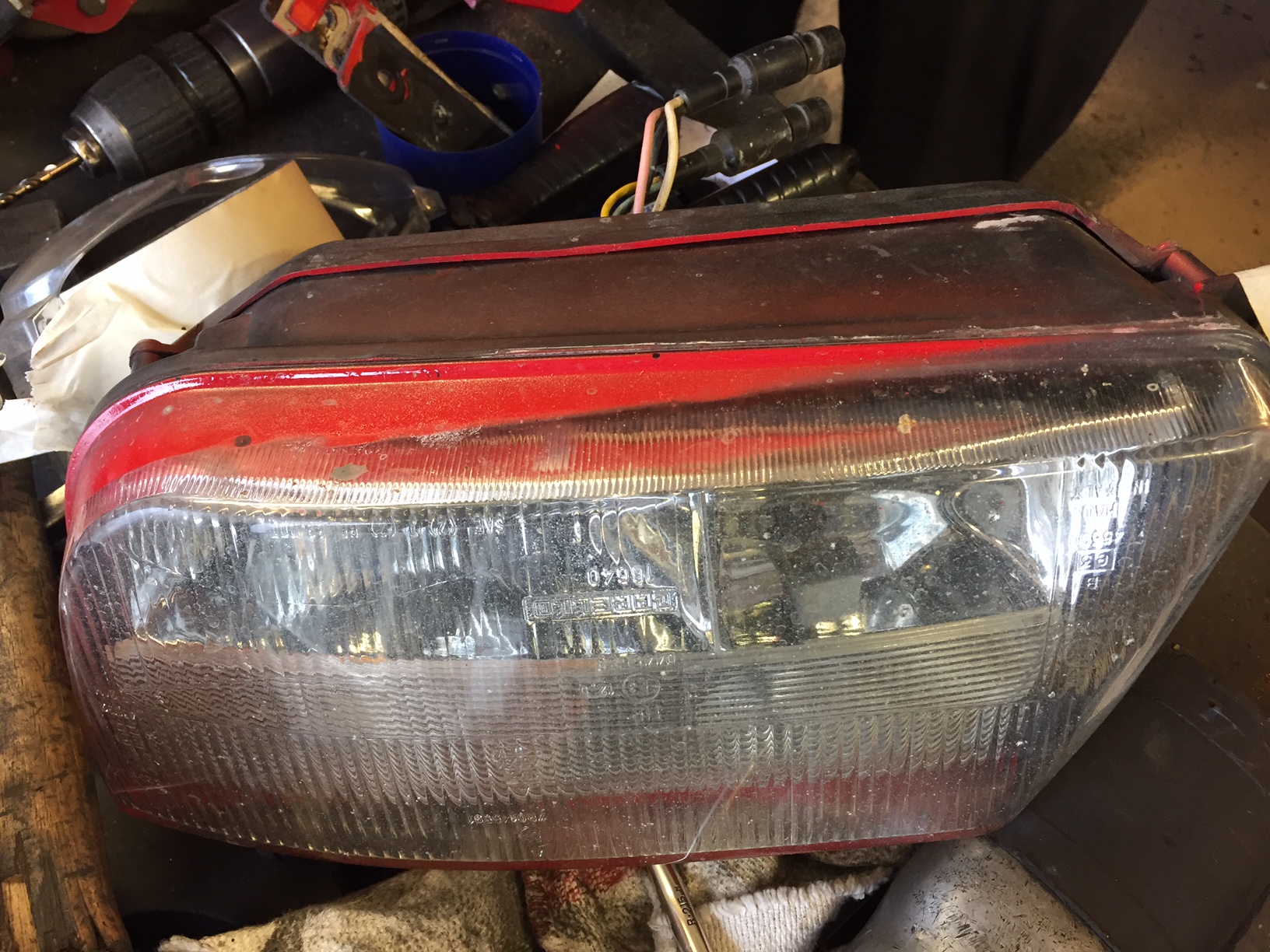

Il y a 8 heures, askim2 a dit :
Avec ces optiques peints avec le pare-chocs :angry: ....
Surement un peintre pressé ....:D
Blague à part, je trouve que c'est une illustration parfaite de discussions sans fin que l'on avait sur le prix des grosse revision / restaurations....
Certains ici affirmaient haut et fort... "grosse revision = 3000 euros ou peinture complete = 1500 si tu paies plus t'es con" . Je schématise un peu :P
Ben voilà le type de phare que tu récupères avec un peinture une complète à 1500 balles :lol:.... bien joué
Bref y a pas de miracle, le bon travail a un prix... -_-

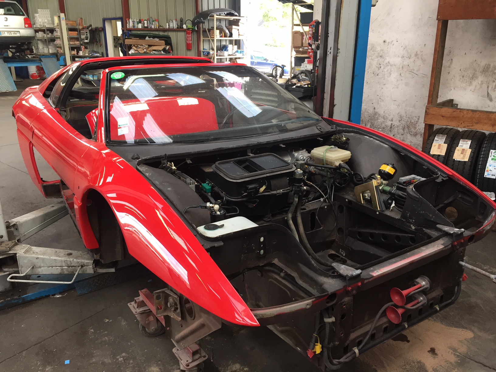

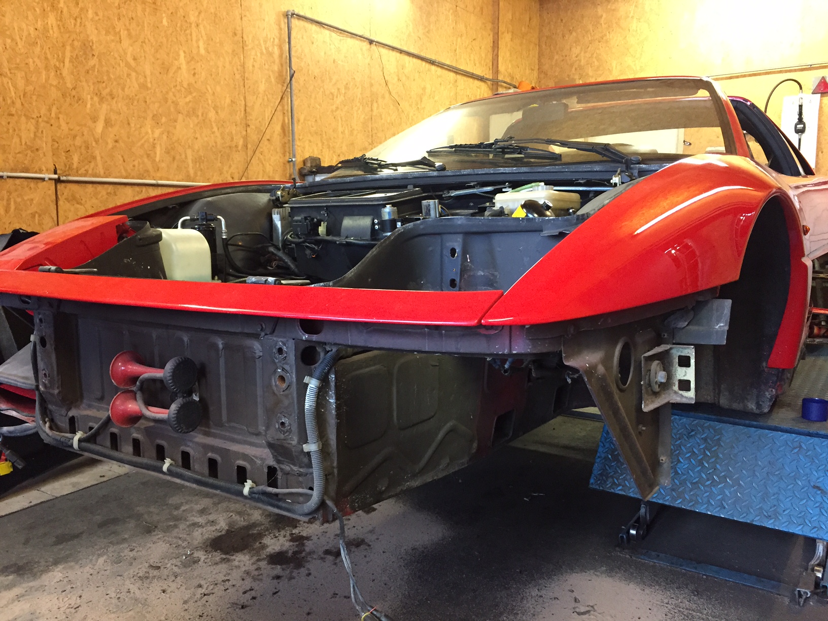

askim2
La caisse a changé de pont ... le "deux colonnes" va nous permettre de sortir le réservoir ;)

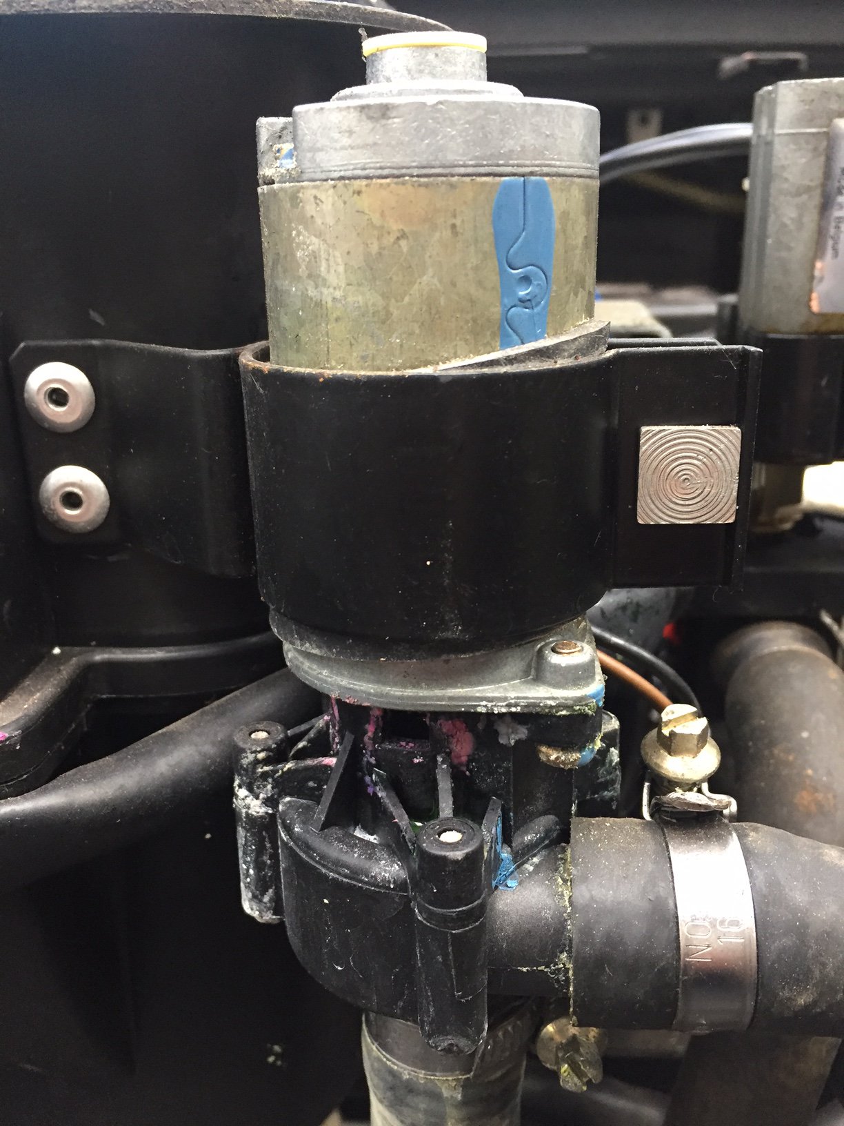

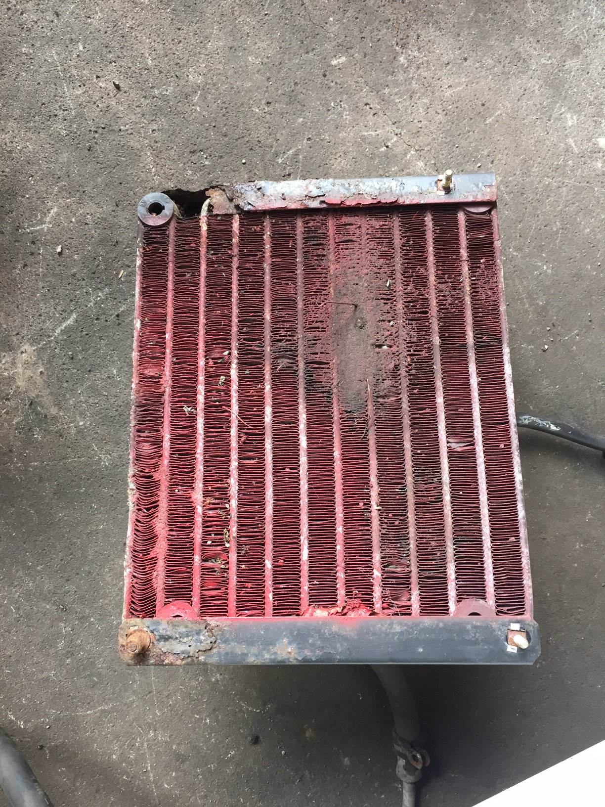

askim2
Les bonnes (entre autres ) surprises d'un véhicule abandonné à son sort :angry: ...
Un condenseur de clim ( sans commentaires) ....
Une pompe à eau ( qui alimente le circuit de chauffage ? ) .... fuite fuite fuite :angry:
ahvlanico
oh les vilains..de la peinture partout...quel massacre..pourtant la peinture est pas moche..sans doute une économie mais au final ça abime tout..tu as un gros moment de nettoyage au diluant et décapant..courage..
je t'encourage a faire des photos des zones noires et les jonctions noir/rouge a la moustache, au cul ect...j'ai refait les miennes si tu as besoin tu peux regarder mon post. Tant qu'a faire un beau travail comme le tien, autant essayer de coller a l'origine..
je peux te donner le coloris du noir grainé si tu as besoin.

askim2
il y a 24 minutes, ahvlanico a dit :
pour les révisions, venez dans le Berry j'ai un artisan qui prendra 3500 euros pour faire la distri ! et c'est un vrai artisan..
http://www.olimetcollection.fr/
il a une page facebook il a fait des testa récemment et aura une autre belle auto a montrer bientot..
Merci ;)... je te relancerais en cas de besoin .... Autant la partie arrière est particulièrement saine .... autant l'avant a beaucoup "morflé" !  PS : La journée pour sortir les demi-trains, la crémaillère et la barre stabilisatrice ( Silentblocs de triangles morts etc etc ... :( ).
