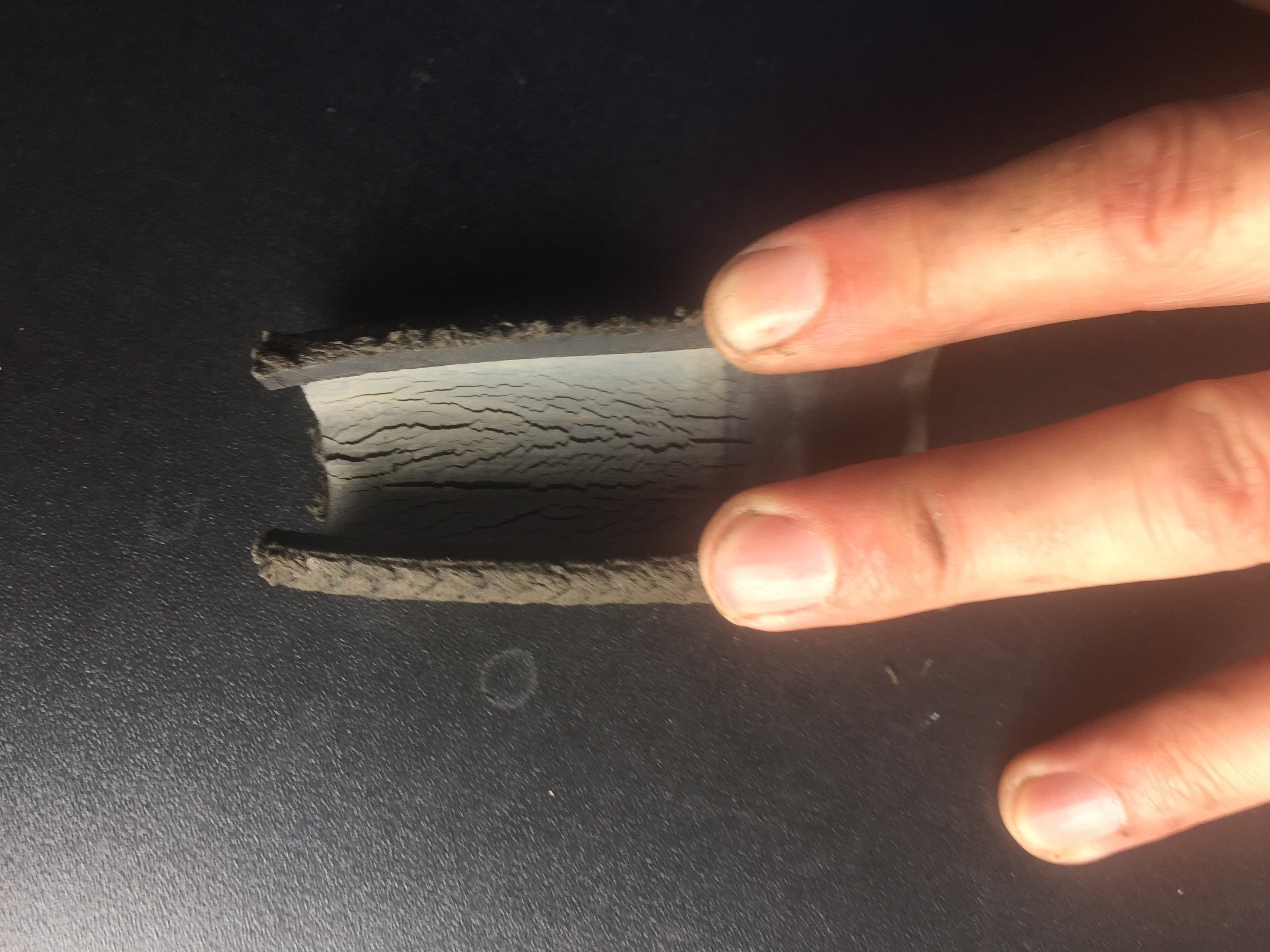

J'ai remplacé la durite d'aspiration de la pompe à essence, qui avait 31 ans.
Dure comme du bois. Je vous laisse juger par vous-même de son état intérieur.
Vu qu'elle est raccordée au fond du réservoir, si elle casse alors le réservoir se vide totalement.
Si vous n'avez de facture de remplacement de durites d'essence dans le dossier de votre belle, alors vous savez ce qu'il vous reste à faire!

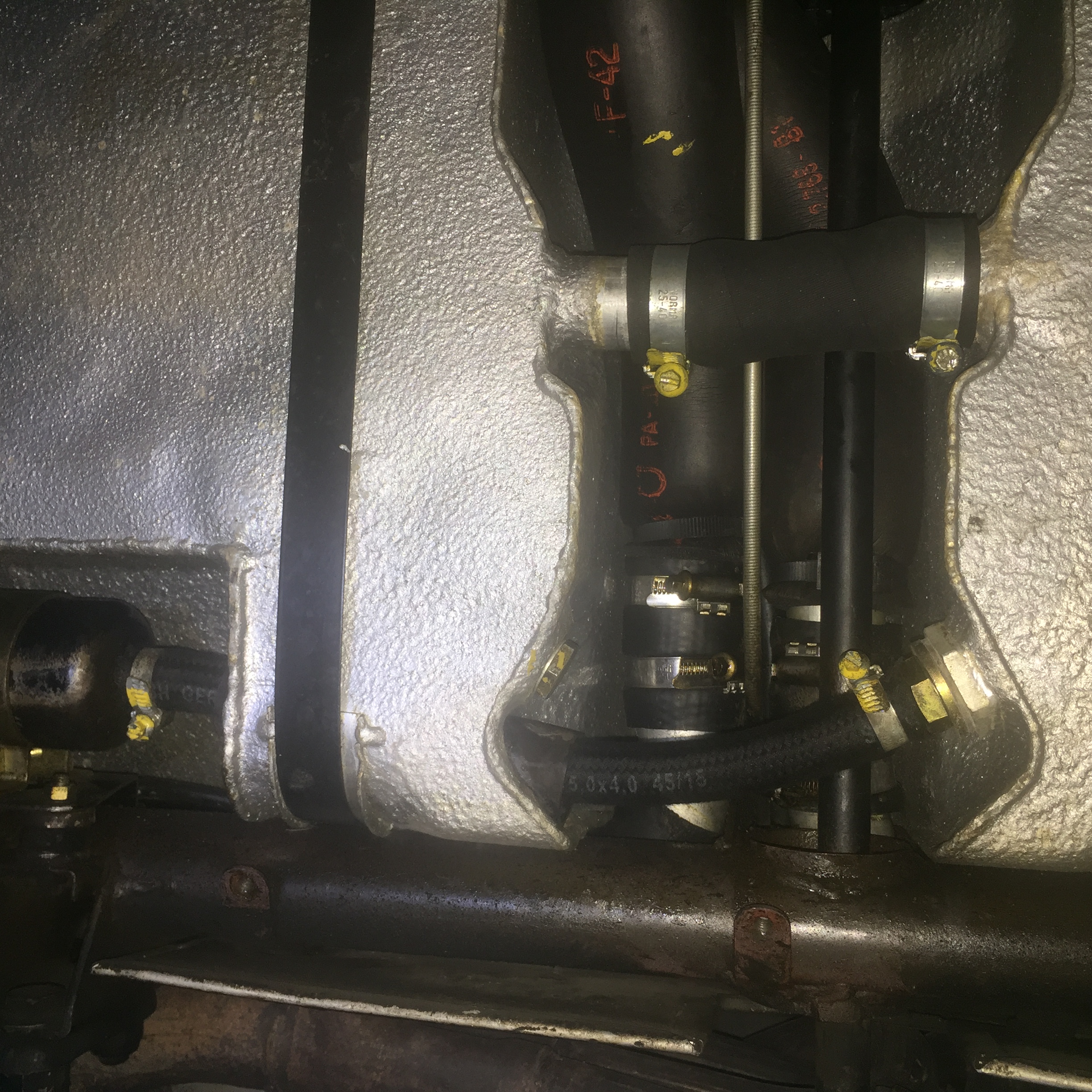

Ferrari F355 Berlinetta
philF355
C est quoi ce truc noir sur la durite au centre a cote du chiffre 5 ?
Ferrari Mondial 3.2 Cabriolet
Bib
il y a une heure, philF355 a dit :
C'est un tube en caoutchouc pour éviter l'abrasion
