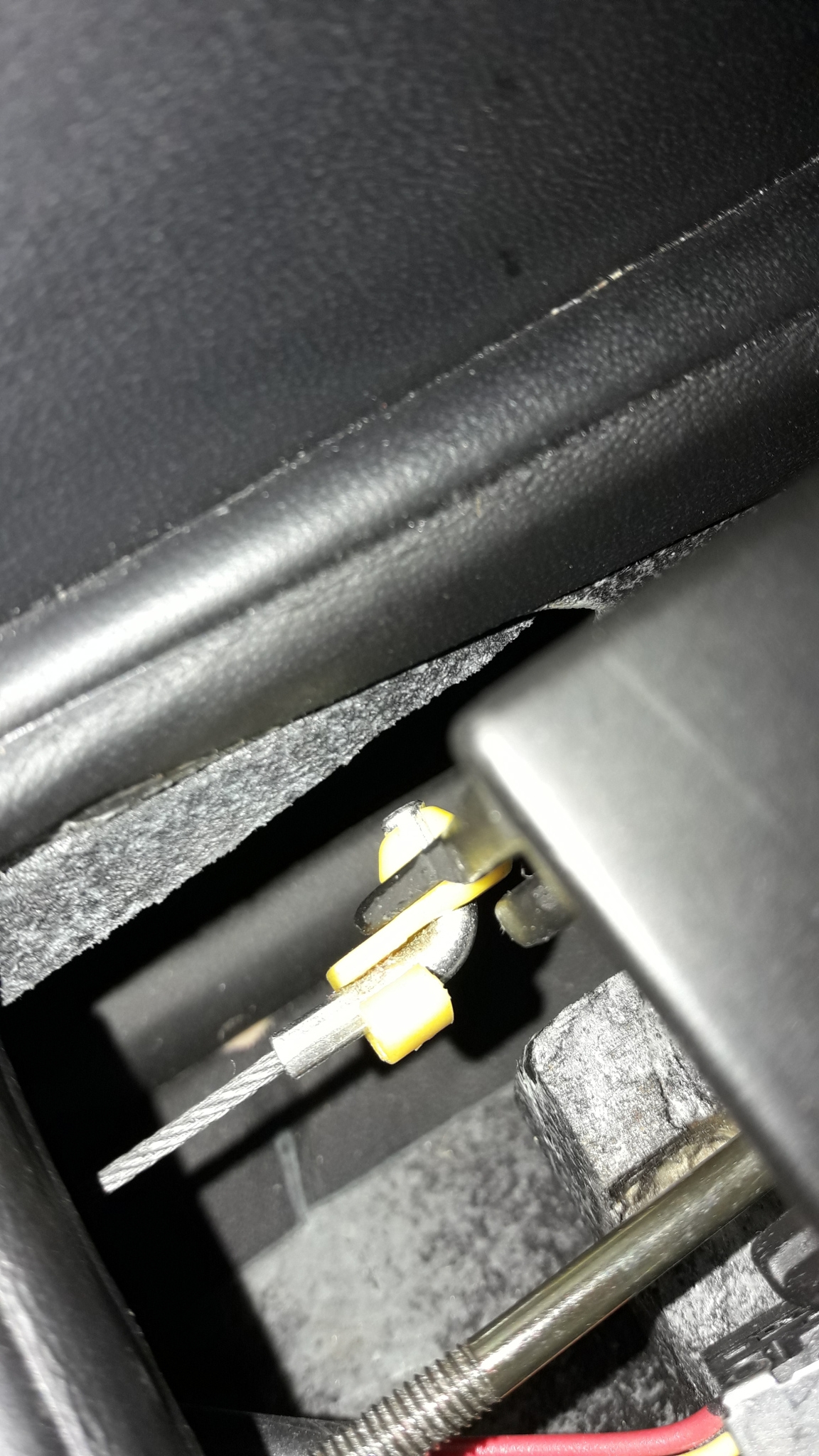

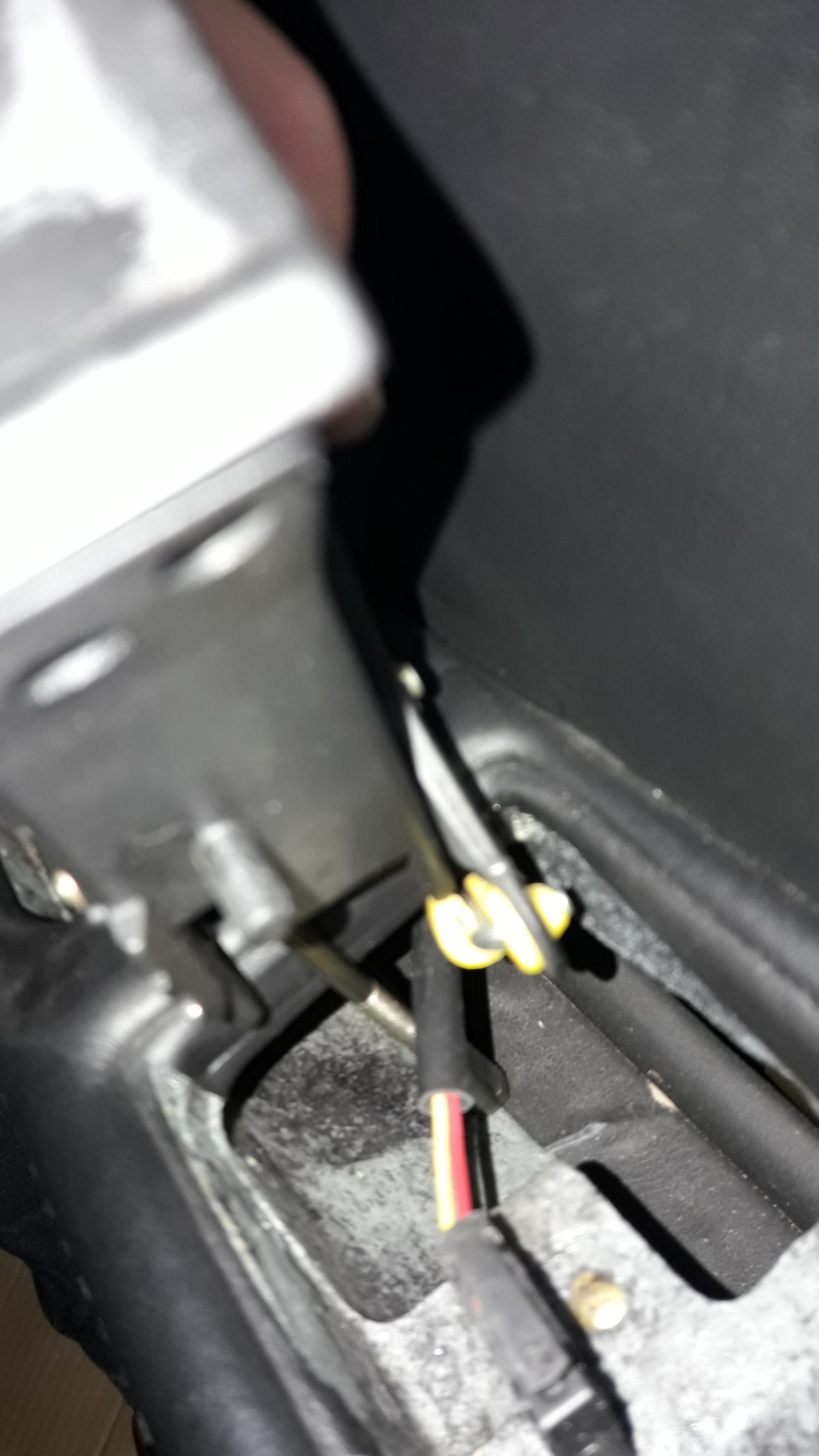

La poignée de ma 360 n'actionne pas la serrure, surement le cable de grippeé . Après prise de toutes les infos, vu le max de videos, je me suis donc lancé dans le démontage du panneau de porte et de l'ensemble.
J'aurais pour l'instant une petite question: comment enlever le cable du clips jaune en plastic sans le casser?
Merci à vous.
