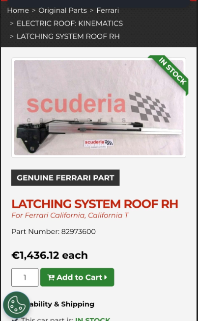

seb62
@Calif38
Aurais tu la réf des glissières en question?
Sur la mienne j'ai eu ce symptôme pour l'instant je l'ai mis sur le compte de la batterie faiblarde, elle est actuellement chez un spécialiste je vais lui demander d'être plus vigilant sur les glissières.
Pour l'instant on est parti sur le remplacement de la batterie + reset des capteurs mais je n'ai pas encore eu le feedback.
seb62
Ferrari Francorchamp m'annonce 12h de MO pour le remplacement, ça me semble incohérent avec ta facture de 3k en 2018.
@Calif38
Il y a 10 heures, seb62 a dit :
@Calif38, pourrais tu me dire si ce sont ces glissières ? (ref de la pièce sur ta facture?)
C’est bien ça mais c’est pas le prix que j’ai payé ; mp
Trés mauvais expérience avec Francorchamps ; je les considère très peu rigoureux, voire un manque de professionnalisme patent. Mp envoyé avec facture de l’époque
seb62
Je viens de voir, merci.
Comment expliquer un prix x4 sur la même pièce ...
il y a 2 minutes, seb62 a dit :
consulte gauduel ; appuies toi sur ce que je t’ai envoyé ça ne me gêne pas. Tu dis que je les ai recommandé car satisfait du job. Ce qui est vrai pour le coup ; simplement pas pratique d’accès pour moi vs Modena Cars Genève
