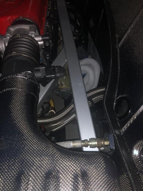

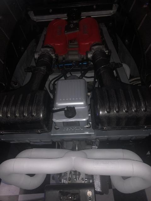

Comme t'as précisé l'expert de la reprog de malade @Oliv , pas nécessaire de le faire , par contre même sans passer par une reprog , tu auras un changement dans le comportement de ton V8 , il va mieux respirer ;) .
Yes  je confirme. ..démonté remonté chez BS reconditionnes chez orbisound...ma diva ronronne comme une chatte en chaleur:wub:
