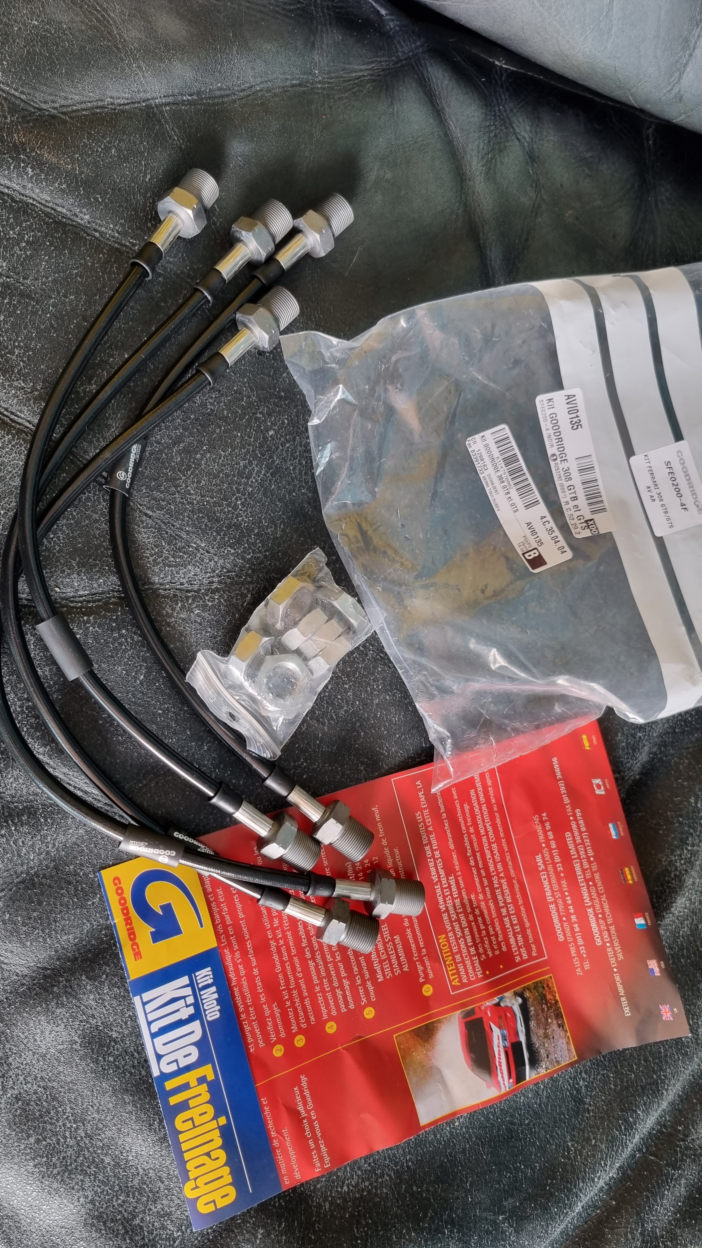

Ferrari 308 GTB QV
A priori la poste me dit que je les reçoit lundi .. A suivre ;)
Ferrari 308 GTB QV
Ferrari 328 GTB
bertrand59
Il y a 5 heures, Jean66 a dit :
Reçu..
Et bien tu as de la chance. Mais sur leur catalogue la ref pour les 308 est différente que celle des 328, peux tu SVP confirmer la ref que tu as recu ?
Ferrari 308 GTB QV
Il y a 1 heure, bertrand59 a dit :
 ;) SFE0200-4F NOIR
Ferrari 328 GTB
bertrand59
il y a 29 minutes, Jean66 a dit :
😉 SFE0200-4F NOIR
Ce n'est donc pas la même ref. Je ne connais pas la différence entre les deux mais c'est sans doute une explication
