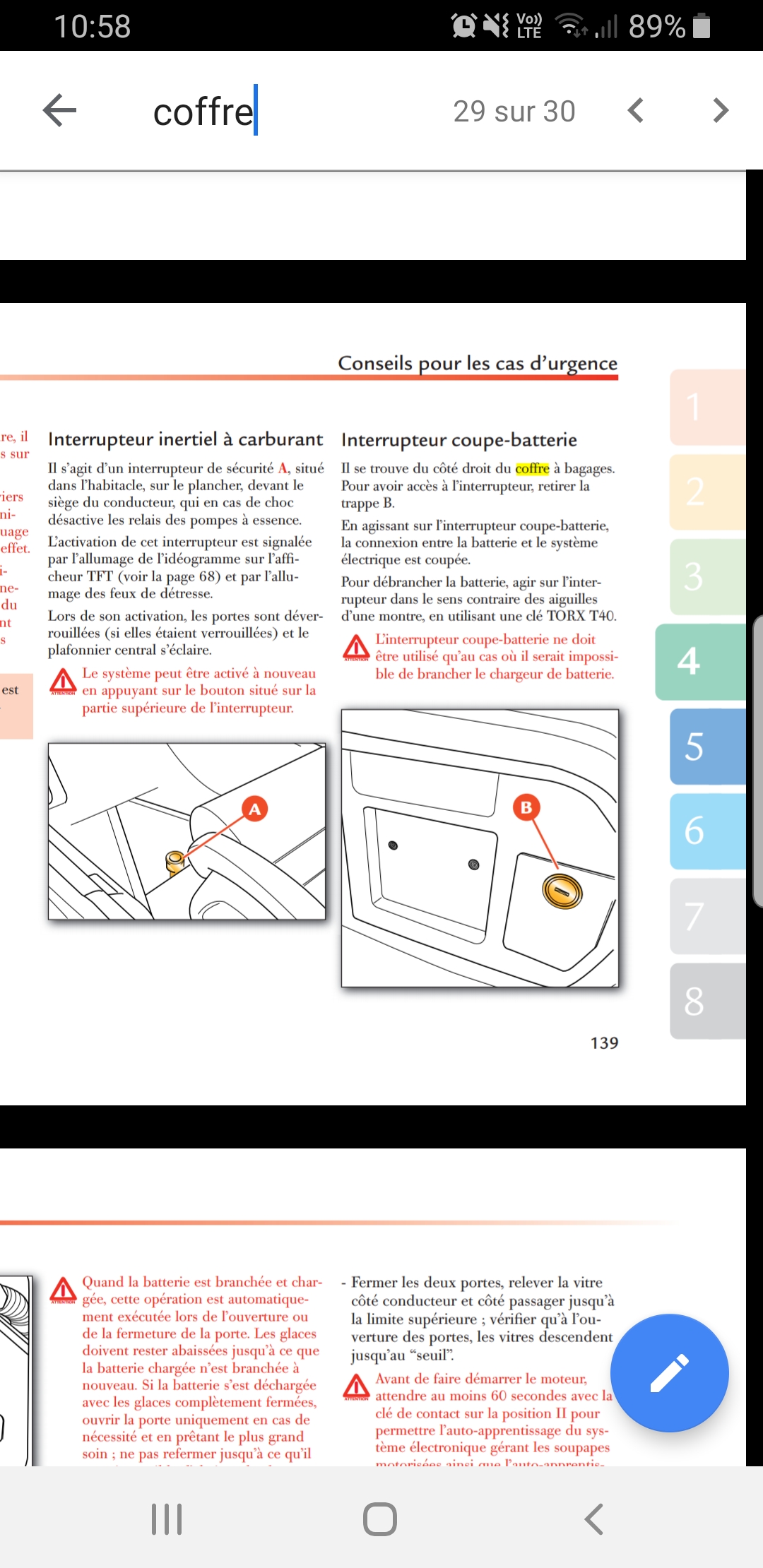

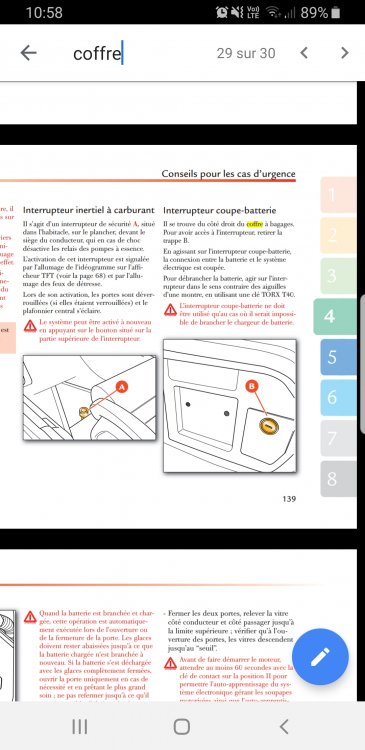

Phoenix85 • Ferrari 599 GTB Fiorano Tifosi Ferrarista • 13 ans Ferrarista Signaler ce message Posté(e) le 9 juin 2019 (modifié) il y a 6 minutes, Glob a dit : Merci peux-tu STP me dire où se trouve le coupe circuit sur la 599, une photo m'aiderait bien. Il se situe dans le coffre à droit en dessous du chargeur CD. Tu as un trappe et une grosse "visse" plastique noir qu'il faut tourner pour accéder à la batterie. Une fois enlevée, le coupe circuit est rouge il suffit de tourner et de l'enlever de son emplacement. Image B. Modifié le 9 juin 2019 par Phoenix85 Citer Partager ce message Lien à poster Partager sur d’autres sites
Glob • Ferrari 599 GTO Tifosi Ferrarista • 15 ans Ferrarista Signaler ce message Posté(e) le 9 juin 2019 il y a 31 minutes, Phoenix85 a dit : Il se situe dans le coffre à droit en dessous du chargeur CD. Tu as un trappe et une grosse "visse" plastique noir qu'il faut tourner pour accéder à la batterie. Une fois enlevée, le coupe circuit est rouge il suffit de tourner et de l'enlever de son emplacement. Image B. Merci beaucoup !!!! En attendant de trouver une alternative, ce sera parfait ! Citer Partager ce message Lien à poster Partager sur d’autres sites

Zaz • Ferrari 599 GTB Fiorano Adhérent Ferrarista • 9 ans Ferrarista Signaler ce message Posté(e) le 9 juin 2019 Il y a 3 heures, Phoenix85 a dit : Il se situe dans le coffre à droit en dessous du chargeur CD. Tu as un trappe et une grosse "visse" plastique noir qu'il faut tourner pour accéder à la batterie. Une fois enlevée, le coupe circuit est rouge il suffit de tourner et de l'enlever de son emplacement. Image B. !!!! Tu l'enlèves ?? moi je tourne c'est tout Citer Qui suis-je : https://www.theferrarista.com/forum-ferrari/topic/10846-un-vieux-nouveau/#comment-584357 Partager ce message Lien à poster Partager sur d’autres sites
