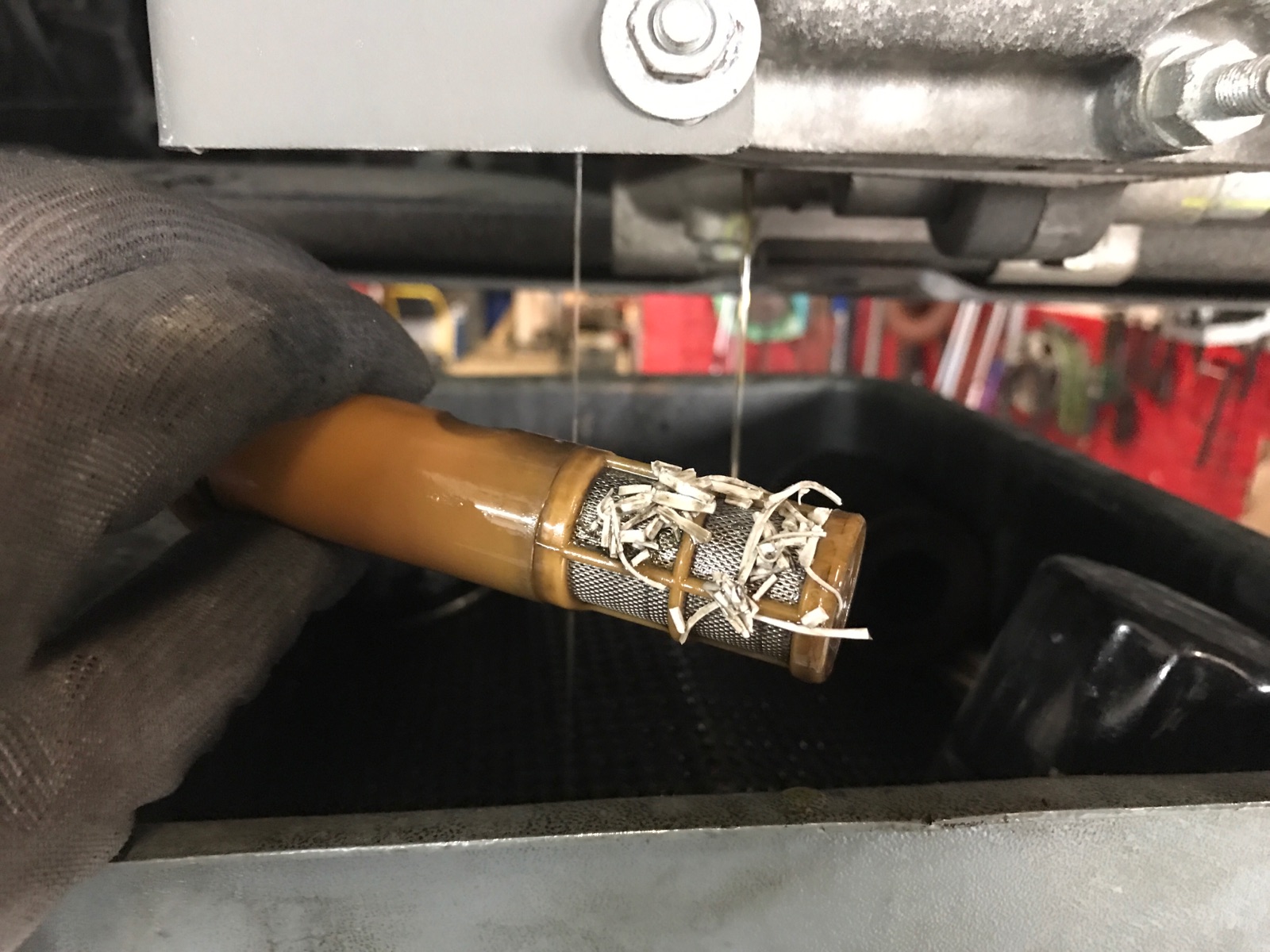

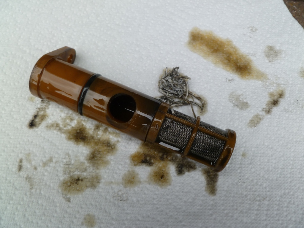

Oliv 11 481 Signaler ce message Posté(e) le 12 octobre 2019 (modifié) Dans les boites de f430 ( differentes), chaque fois qu’on vidange cette boite ( et il vaut mieux le faire souvent bien que ce ne soit pas préconisé) on retrouve dans la crépine mettalique ( encore faut il demonter cette crépine pour le voir, ce qui est loin d’être le cas de tous les mécanos) de la pâte à joint et souvent des petits bouts mettaliques, qui obstruent bien évidemment le passage de l’huile, à force la boite chauffe, les axes et pignons qui la constitue s’usent. Peut être une piste ... N’hesitez pas à vidanger vos boites régulièrement, ( 3 litres de motul 75w90 par exemple, pour une 430 ) et 1h30 de temps maxi, ça ne coûte pas cher. je ne sais pas Si sur la calif c’est pareil, mais bon... Voila ce qu’on trouve régulièrement dans cette crépine trop peu souvent démontée et nettoyée... . Modifié le 12 octobre 2019 par Oliv Citer Mon post de présentation principal F430 : https://www.ferrarista.club/forum-ferrari/forums/topic/6079-la-f430-de-ce-chacal-doliv/?hl=%2Bnouvel%2B%2Babonné Présentation 308 GTB QV : https://www.ferrarista.club/forum-ferrari/forums/topic/6934-une-308-pour-tenir-compagnie-à-la-f430/?hl=%2Bpour%2B%2Btenir%2B%2Bcompagnie Partager ce message Lien à poster Partager sur d’autres sites
bk83 149 Signaler ce message Posté(e) le 12 octobre 2019 Il y a 2 heures, Oliv a dit : Dans les boites de f430 ( differentes), chaque fois qu’on vidange cette boite ( et il vaut mieux le faire souvent bien que ce ne soit pas préconisé) on retrouve dans la crépine mettalique ( encore faut il demonter cette crépine pour le voir, ce qui est loin d’être le cas de tous les mécanos) de la pâte à joint et souvent des petits bouts mettaliques, qui obstruent bien évidemment le passage de l’huile, à force la boite chauffe, les axes et pignons qui la constitue s’usent. Peut être une piste ... N’hesitez pas à vidanger vos boites régulièrement, ( 3 litres de motul 75w90 par exemple, pour une 430 ) et 1h30 de temps maxi, ça ne coûte pas cher. je ne sais pas Si sur la calif c’est pareil, mais bon... Voila ce qu’on trouve régulièrement dans cette crépine trop peu souvent démontée et nettoyée... . Ça résoudra sans doute pas le problème de mauvaise conception mais ça ne fera effectivement pas de mal de faire des vidanges régulièrement, merci du conseil Par contre la 430 ça fait peur Citer Partager ce message Lien à poster Partager sur d’autres sites
Prufer 9 Signaler ce message Posté(e) le 7 novembre 2019 Inquiétant vraiment pour des machines "haut de gamme" en "usage pêpère.... BREF, en principe le 13/11 Ferrari Monaco aura les pièces pour réparer ma boite !!! Je garde les doigts croisés....le 20/11 cela fera TROIS mois quand même....et RIEN ne m'a été proposé pour rendre mon attente moins...pénible !!! Merci pour les photos très parlantes ! Bonne journée à tous. Citer Partager ce message Lien à poster Partager sur d’autres sites

wireliner 30 Signaler ce message Posté(e) le 7 novembre 2019 Oliv, ça fait peur la photo que tu nous as montré car là on ne parle pas de limaille comme il est habituel de trouvé lors de vidange mais de morceaux bien plus gros ! Citer Partager ce message Lien à poster Partager sur d’autres sites
