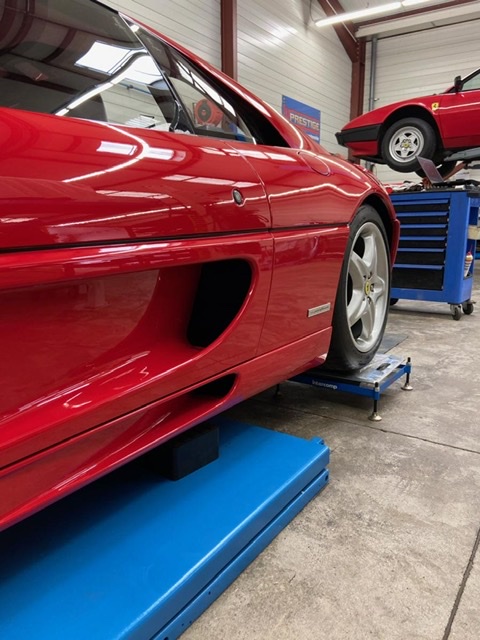

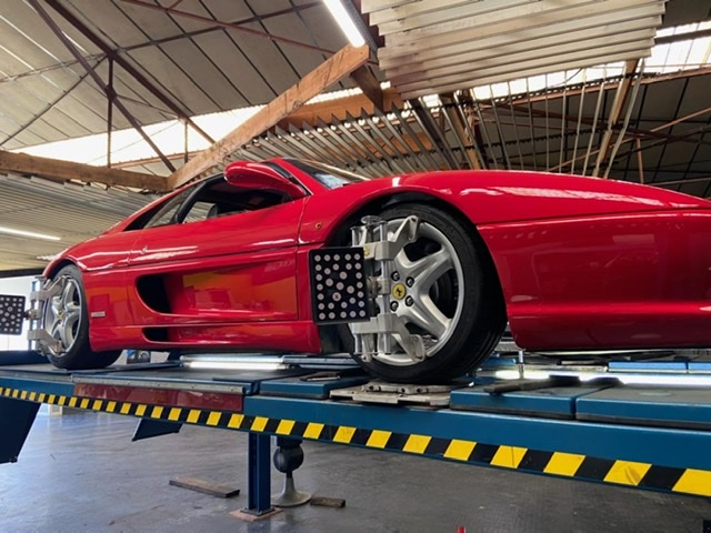

il y a 12 minutes, speed66 a dit :
Bientôt le retour

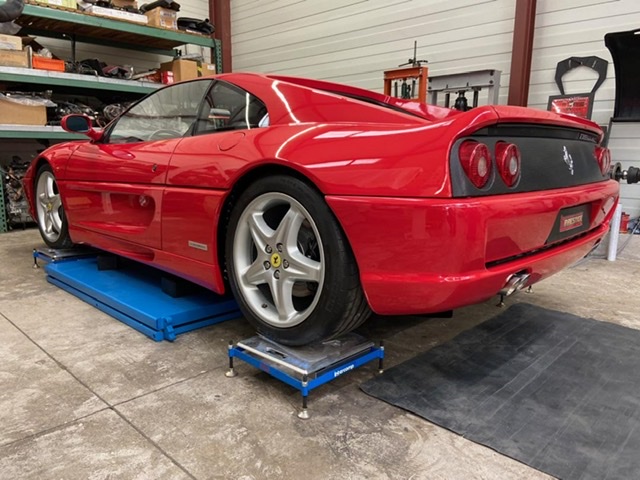

Au moins, une géométrie qui sera bonne, car très peu savent le faire (pas un simple parallélisme) !
Vers chez nous, à part E.Helary qui l'a fait bien mais pour un tarif délirant, personne ne sait, ou alors je ne sais pas qui (même chez Ferrari, ils ne savent pas faire!!)
Ferrari F430 Challenge
F355QV70
Il y a 7 heures, dragon1964 a dit :
Oui c’est pas simple à faire la hauteur châssis et poids par roues  , c’est du temps et de la patience , des calculs .
Ensuite la géo je suis équipé pour Faire les protos ou autos de course mais les Ferrari j’ai mon collègue avec qui on règle des autos depuis 20 ans .
Aller chez lui  Permet de faire le test routier et déverminage,  puis passer environ 3 heures à régler
Egalement avoir les bonnes cales et épaisseurs pour peaufiner.
Ferrari Challenge Stradale
il y a 1 minute, F355QV70 a dit :
Oui Vincent ;), pas simple à faire, c'est peut être pour cela que beaucoup de pros ne le font pas ou se contentent d'un simple parallélisme.
Tu dis 3H, est ce une moyenne quand la hauteur est bonne ou est ce davantage?
E.Helary m'avait facturé 25H de travail et 1750€ pour une géométrie avec hauteur de caisse, poids par roue, et des données que je lui avais fournies. Tu dois t'en rappeler car nous en avions pas mal discuté ensemble, avec toi, @Trois cinquante cinq notamment avant de la faire à l'époque.
Elle était tip top mais pas plus que celle faite à la concession Motors à Modena pour 350€ quand j'ai acheté l'auto!!!
Je l'avais amené là après de multiples recherches car le garage ou j'allais me l'avait faite à l'envers, et je n'avais trouvé personne d'autres dans la région au sens large du terme!!
NB: Peut être ai je une tronche à être facturé à donf, vu l'autre souci que j'ai eu aussi ailleurs, je crois que tu vois ce que je veux dire ! :):huh:

Il y a 1 heure, dragon1964 a dit :
Je me souviens de tout ça  .;)
moi c’est simple, je passe environ 9h   sur les poids et hauteur
et 3 h sur la géométrie.
je sais pas comment certains font moins . Ou suis très lent .

Au risque de passer pour un ignare, ça consiste en quoi le réglage du poids sur les roues.
Pour moi, au CT, il y a d affiché un poids sur chaque roue, qui n est pas forcément le même cote droit et gauche sur un même train.
Comment peut on changer ça , si c est ça que tu changes ?
Ferrari F12 Berlinetta
Il y a 6 heures, philF355 a dit :
En attendant que Vincent réponde, en quelques mots Phil, c est proçeder à l équilibre de chaque essieu, c est à dire avoir le poids le plus proche possible entre la roue arrière gauche et à la roue arrière droite, idem pour l avant entre la roue avant gauche et la roue avant droite.
Pour cela , tu équilibres en jouant sur la hauteur de caisse au moyen des corps filletés, en abaissant d un ou deux tours pour allourdir la roue , ou au contraire en remontant d un ou deux tours pour alleger la roue .
L objectif étant d avoir la meilleure répartition des masses.
La difficultée étant de ne pas trop s éloigner en ajoutant ou enlevant des tours afin de ne pas créer une dyssimetrie en hauteur de caisse. C est pour cela que l on joue géneralement sur un tours de filletages, afin de ne pas fausser la géometrie, car une voiture trop dyssimetriques aux quatres roues, aura une géometrie " faussées" meme avec des valeurs dans le vert.
La géometrie est dépendante de la hauteur de caisse. C est meme un préalable !
Il y a des tonnes de Ferrari avec des hauteur de caisse fausse, donc des geometries fausses...les proprios n en ont pas connaissance...

Et les cales ? Comment sont elles utilisées ?

Il y a 4 heures, OneDay a dit :
Ce sont des rondelles entroises utilisées sur la 355 pour régler les angles de carrossage, de chasse, et bien évidement le parallélisme ( pinçe / ouverture )lors de la géometrie.
A partir de la 360, c est plus rapide et plus simple car pourle parallélisme tu a des bielettes.
A ne pas confondre avec des élargisseurs de voies !

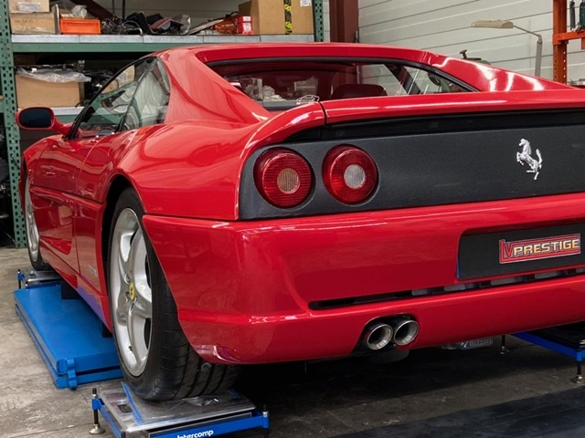

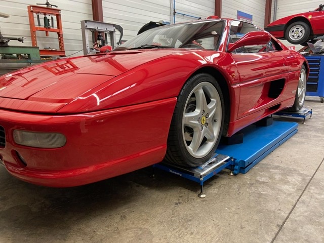

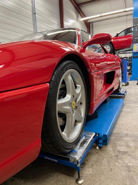

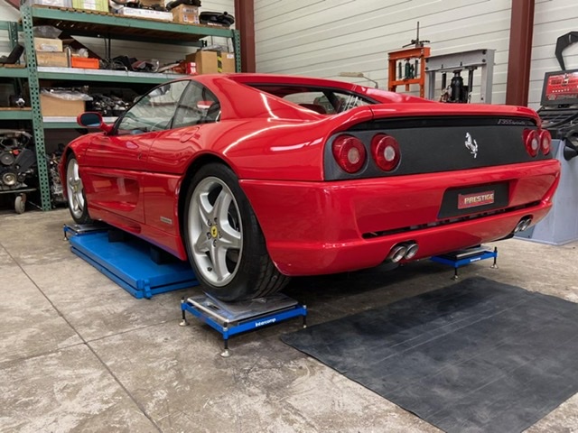

J’ai du retard en réponse mais je félicite @Trois cinquante cinq et @Ruvo pour les explications.
c'est exactement cela .
les Cales sont disposées entre le cavalier de fixation du triangle et le châssis .
les cales chez Ferrari commencent à 1’mm , 1,5 , 2 mm mais j’en ai fait fabriquer en 0,5 mm permettant de régler pus finement .
Par contre pour le poids par roue, il  n’est pas toujours possible d’équilibrer top.
Pour l’avant , la voiture de Miguel , à un déséquilibre de 2 kilos , se qui est bien.
derriere , il y a 20 kilos plus lourd à droite mais compréhensible du fait du système d’air et bâche à huile et radiateur huile présent de ce coté.
En compétition, je serais Bien car pas de poids passager. Donc équilibre rétabli .
En voulant équilibrer l’arrière, je déséquilibre l’avant car en bougeant l’arrière droit, l’avant gauche modifie.
Par’experience de la compétition, il faut privilégier le train avant .
De plus en équilibrant ainsi , Alain l’explique bien, on se retrouverait avec une auto avec une hauteur châssis déséquilibré et un visuel d’une auto de travers .
Je vous rassure ça marche une auto penchée mais bon :o
Lorsque je propose ce type de réglage à mes clients, la plupart au début sont sceptiques. Au final ils comprennent pas comment le touché de volant est si différent .
Encore une chose , on dit de mettre du poids dans le siège . Ok . Mais un peu faux car en vous mettant assis dans le siège , je prends les 100kilos (MDR c’est plusss) et bien en réalité il n’y a pas 100 dans le siège mais 21 dans les jambes.
oui je mets 2 balances , une aux fesses et une aux pieds avec la position, distance siège / pédales et le résultat est là ;)
Apres pesage de différentes personnes on oscille entre 16 et 22 kilos
voilà la petite histoire .
Petit conseil, lorsque l’on veut régler les hauteurs, je conseille au préalable de démonter les 4 amortisseurs et ressorts, coupelles et de bien nettoyer , film fin de graisse au PTFE partout sur diets et appuis , ainsi vous ne vous retrouvez pas avec une coupelle grippée qui abime définitivement le corps
d'amortisseur ;)

Il y a 2 heures, F355QV70 a dit :
Voilà, c'est tout l'art de ce réglage et le fait que cela prenne du temps ...et de la compétence. Penser à un tabouret bancal, on met à niveau 2 pieds et on se rend compte que les 2 autres ne le sont plus !
Par expérience de la compétition, il faut privilégier le train avant
Oui, car le train avant est directeur, évident;), mais cela est encore plus sensible au freinage car du fait du transfert de masse celui-ci plus chargé prend le pas  sur l'arrière allégé. De plus l'adhérence de chaque roue au freinage appuyé, sera alors très différente si les masses supportées par ces dernières le sont .
Vincent, pour lester l'auto en cours de réglage, nous avions pour notre part plusieurs sacs de sable de poids et volume différant, entre 15 et 25 kg. Non seulement cela permettait de faire la répartition entre les jambes et le tronc ( aussi pour les pilotes qui avaient la grosse tête :D) mais aussi pour arriver à les manipuler facilement.
Petite réflexion, je ne pense pas qu'un mécano n'ayant pas connu la compétition et l'exigence que cela requiert, sache réaliser ce que tu fais sur une auto, quelque soit l'intervention pratiquée.

il y a une heure, Ruvo a dit :
Souvent la tête est grosse et au fond du siège y a des noisettes :D
vrai que c’est un travail de fou , et encore tu le sais , sur les protos on règle la hauteur de crémaillère .
