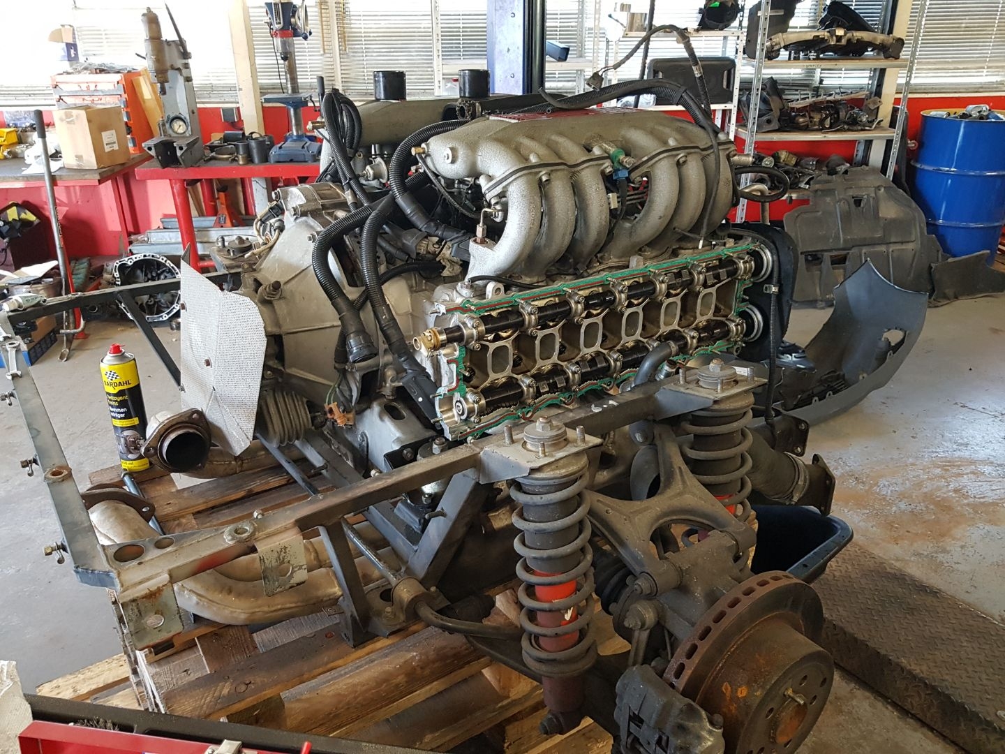

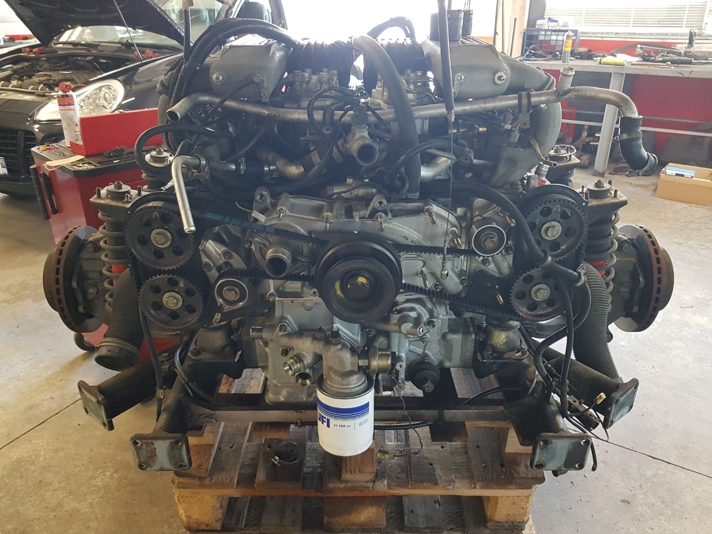

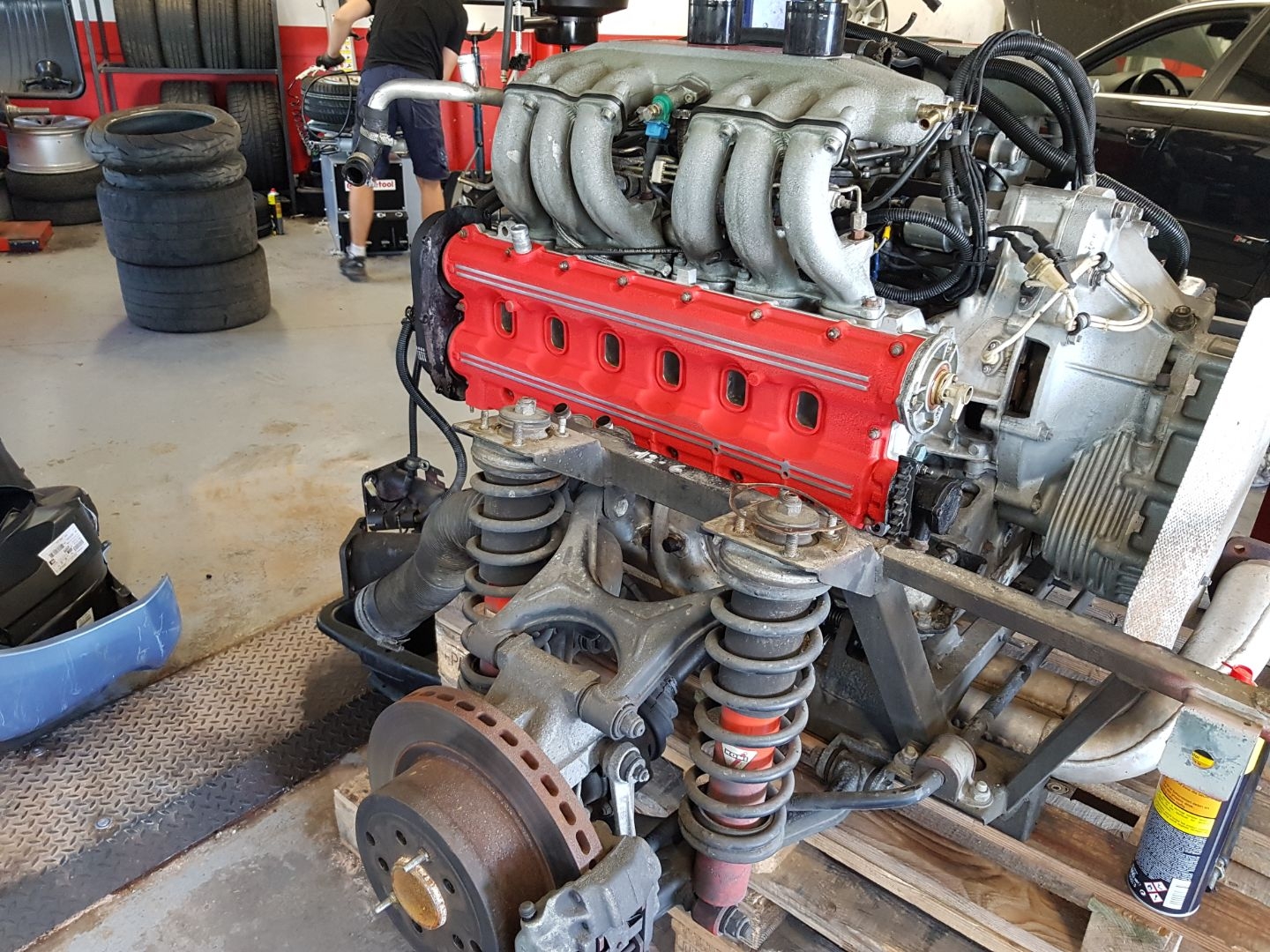

Mika 348
Voilà la bête.
Share this post

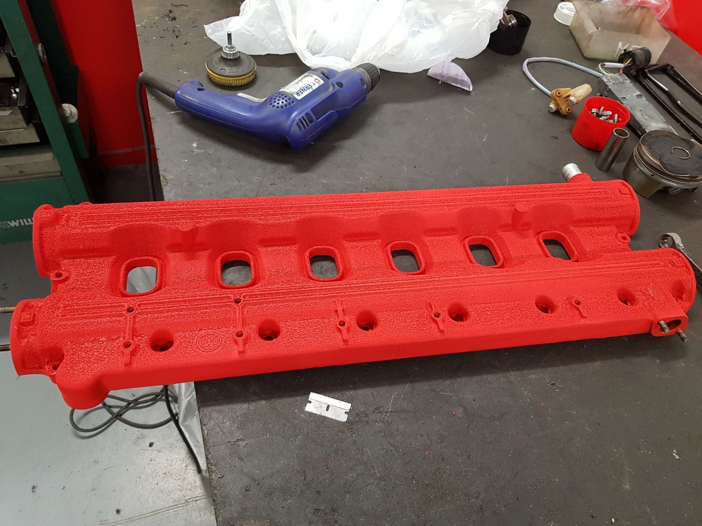

nounou
Il y a 3 heures, Mika 348 a dit :
J’ai pas compris 🤔
Sur l'établi à côté du couvre culasse, il y a un piston qui se promène 😗
Share this post
Link to post
Share on other sites
Mika 348
Il y a 9 heures, nounou a dit :
Bien vu 👍
