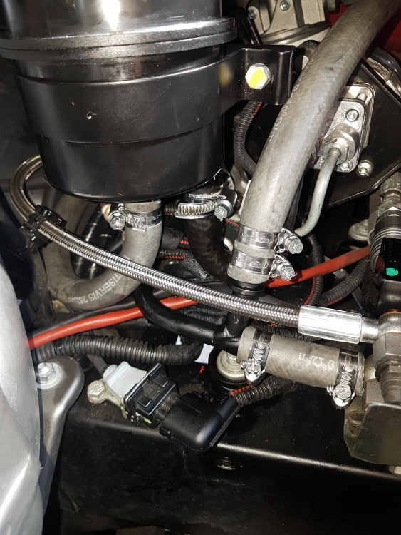

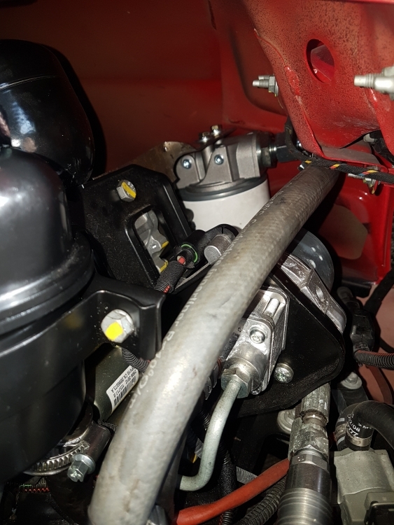

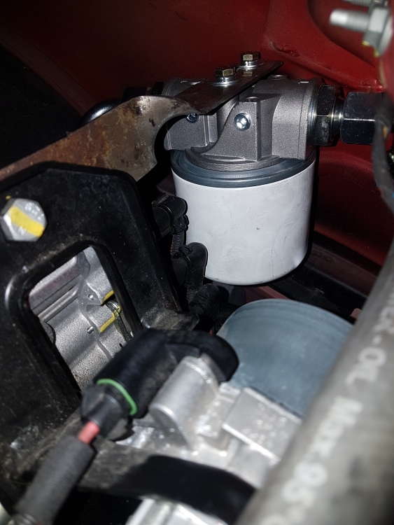

Lors de la révision annuelle, avec quelques petits travaux complémentaires (plaquettes de frein à main CC, supports moteur, remplacement de l'huile F1), Benoit, alias @simlewiking84, m'a proposé d'essayer sa dernière invention visant à pièger les éventuelles micro particules (limaille ...) pouvant se retrouver dans l'huile de commande de boite F1, et ce dans le but de protéger les organes F1 ou a minima de limiter les conséquences d'une pollution du circuit.
Voici donc le dispositif monté dans le spider (photos copyright Benoît 😉 ).
Travail soigné, comme d'habitude 👍

Retour jusqu'à la maison nickel, 50 km d'autoroute, 10 km de campagne, RAS, prochain contrôle du filtre lors de la revision l'année prochaine.

J'aurais dut faire d'autre photos car c'était le premier montage !
Le support du filtre a subit des modifications après les photos : angles arrondis, sablage et peinture noire !

Bonne initiative d'un pro pour fiabiliser nos belles.
Et au démontage du filtre d'ici quelques mois, on arrive à voir comment s'il y a des particules dans le filtre ?
Faut il passer par une analyse de l'huile dans le filtre où on arrive à voir les particules a l'œil nu ?

intéressant ce dispositif, je suis curieux comment ta 430 ce comporter dans le temps @Spider26
je ne sais pas si on peut parler d'une garantie, mais est-ce qu'il faut le changer régulièrement? le nettoyer?
et la question de @Giallo-54, comment sait on quand il a de la limaille? faut changer le filtre je suppose...

Il y a 4 heures, Giallo-54 a dit :
J espère qu on ne les voient pas a l oeil nu....sinon....ail ail ail, ouille ouille ouille
Microscope électronique  en regardant l huile du circuit qui du coup doit être propre. Pas de particules plus grosse que la finesse du filtre.

il y a 3 minutes, dfiordean a dit :
Tu changes le filtre tous les 2 ans....sans te poser plus de question.

le système peut durer 10 ans (en changeant uniquement le filtre)? 15 ans? 3 ans?

Je préconise un remplacement du filtre hydraulique tous les ans lors de la révision !
Ce filtre n'est pas un système magique, il est là pour protégé un minimum le système du groupe F1 car il y avais un manque de ce côté la !
L'utilisation de ce filtre combiné avec la nouvelle huile ATF 6+ est une évolution du groupe F1 qui devrais permettre de prolongé la durée de vie de cet élément !

Il y a 7 heures, Giallo-54 a dit :
Nous ne pouvons pas voir les particules a l’œil nu mais je pense bien ouvrir le filtre pour voir si il est chargé de merde !
Une Analyse d'huile est toujours possible mais cela a un coût !
