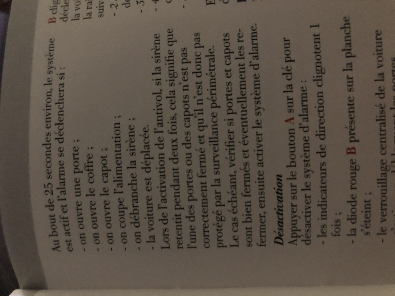

Chapo16 24 Signaler ce message Posté(e) le 30 novembre 2020 Le 20/11/2020 à 18:52, Chapo16 a dit : @guillaume84 : il y a @Oliv qui ma dit que tu pouvais m'aider, il connait le soucis mais ce souvient plus, la vieillesse ça ^^ mdr Salut les gars, j’ai trouvé une piste sur ferrarichat pour le birppppp d’alarme quand j’ouvre et ferme la voiture a la télécommande : https://www.ferrarichat.com/forum/threads/2006-f430-alarm-question.381056/ En gros c’est le verouillage des portes qui est pas en mode normal donc soit je tripote les boutons lock dans les poignées de portes soit j’ouvre ou je ferme la voiture avec la clé. ca vous parle ? Citer Partager ce message Lien à poster Partager sur d’autres sites
Franck 7 095 Signaler ce message Posté(e) le 30 novembre 2020 En lisant le sujet, je comprends que l'alarme fait un bip au verrouillage si quelque chose d'anormal est détecté (une porte restée ouverte par exemple). Une porte peut être détectée par erreur comme ouverte (mécanisme de la porte qui commence à faiblir). La vidéo pour illustrer le problème : Citer 👉 Vous aimez Ferrari ? Passez de spectateur à acteur. Devenez Adhérent Ferrarista.club et vivez l’expérience complète. Partager ce message Lien à poster Partager sur d’autres sites
Chapo16 24 Signaler ce message Posté(e) le 30 novembre 2020 il y a 11 minutes, Franck a dit : En lisant le sujet, je comprends que l'alarme fait un bip au verrouillage si quelque chose d'anormal est détecté (une porte restée ouverte par exemple). Une porte peut être détectée par erreur comme ouverte (mécanisme de la porte qui commence à faiblir). La vidéo pour illustrer le problème : Salut Franck, oui sauf que le bruit c’est lalarme qui bip 2 mois au moment ou elle s’active comme sur cette vidéo : j’ai lu ça dans le manuel : en gros le capot ou les portes sont mal fermés. Etrange ce problème survient lorsque les gens active/ desactive leurs batterie Citer Partager ce message Lien à poster Partager sur d’autres sites
Chapo16 24 Signaler ce message Posté(e) le 4 décembre 2020 Problème d’alarme reglé, un coup de valise et puis c’est bon. La belle sort de revision, quel bonheur cette caisse. Programme suivant : - Lustrage - peinture des etriers en jaune giallo - reteinte bourlet coté conducteur ( j’ai appelé une concession Ferrari et ma ref de cuir est beige 4208) - reparation du feu arr gauche qui branlotte un peu et rouler lol Citer Partager ce message Lien à poster Partager sur d’autres sites
