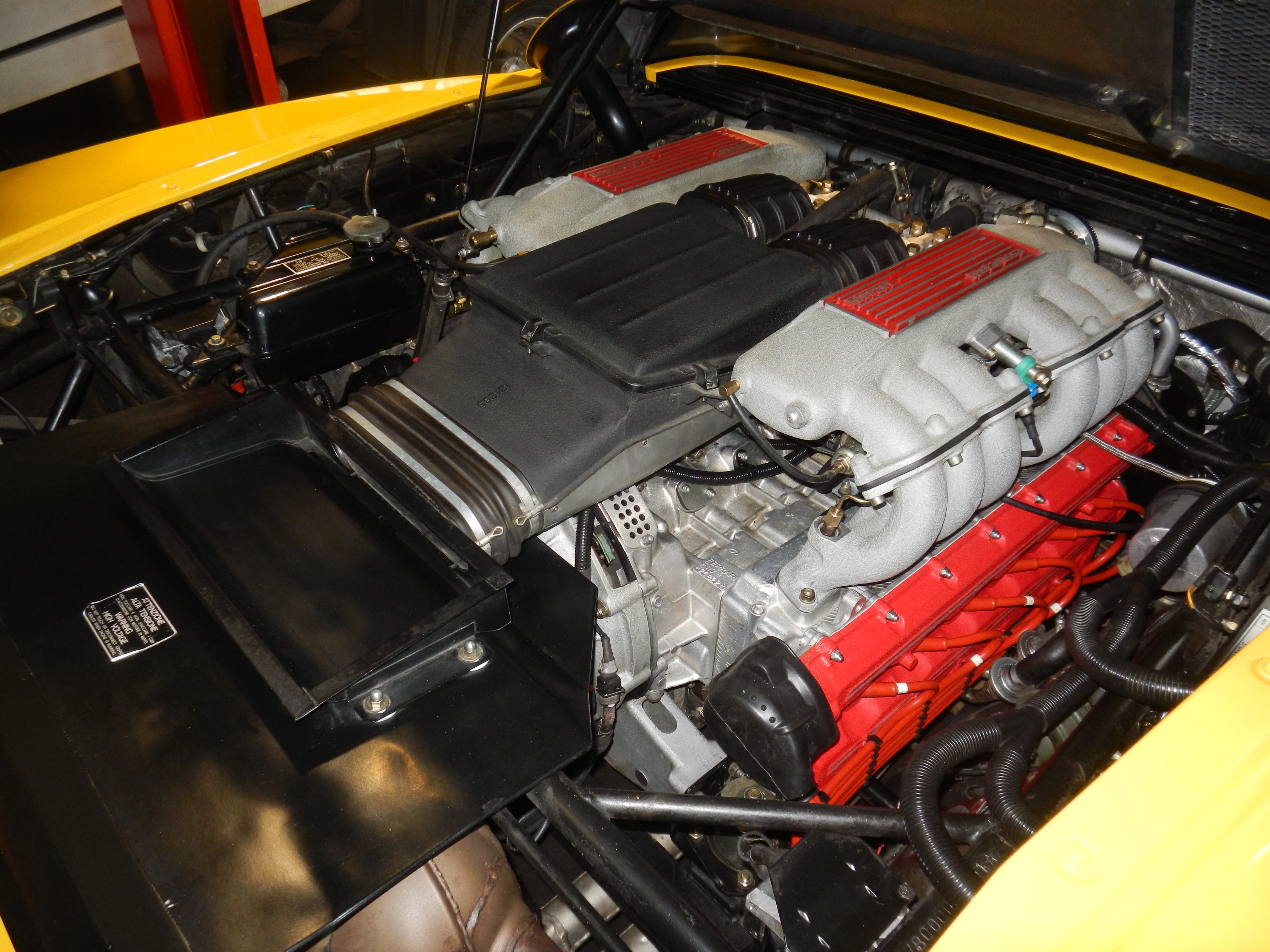

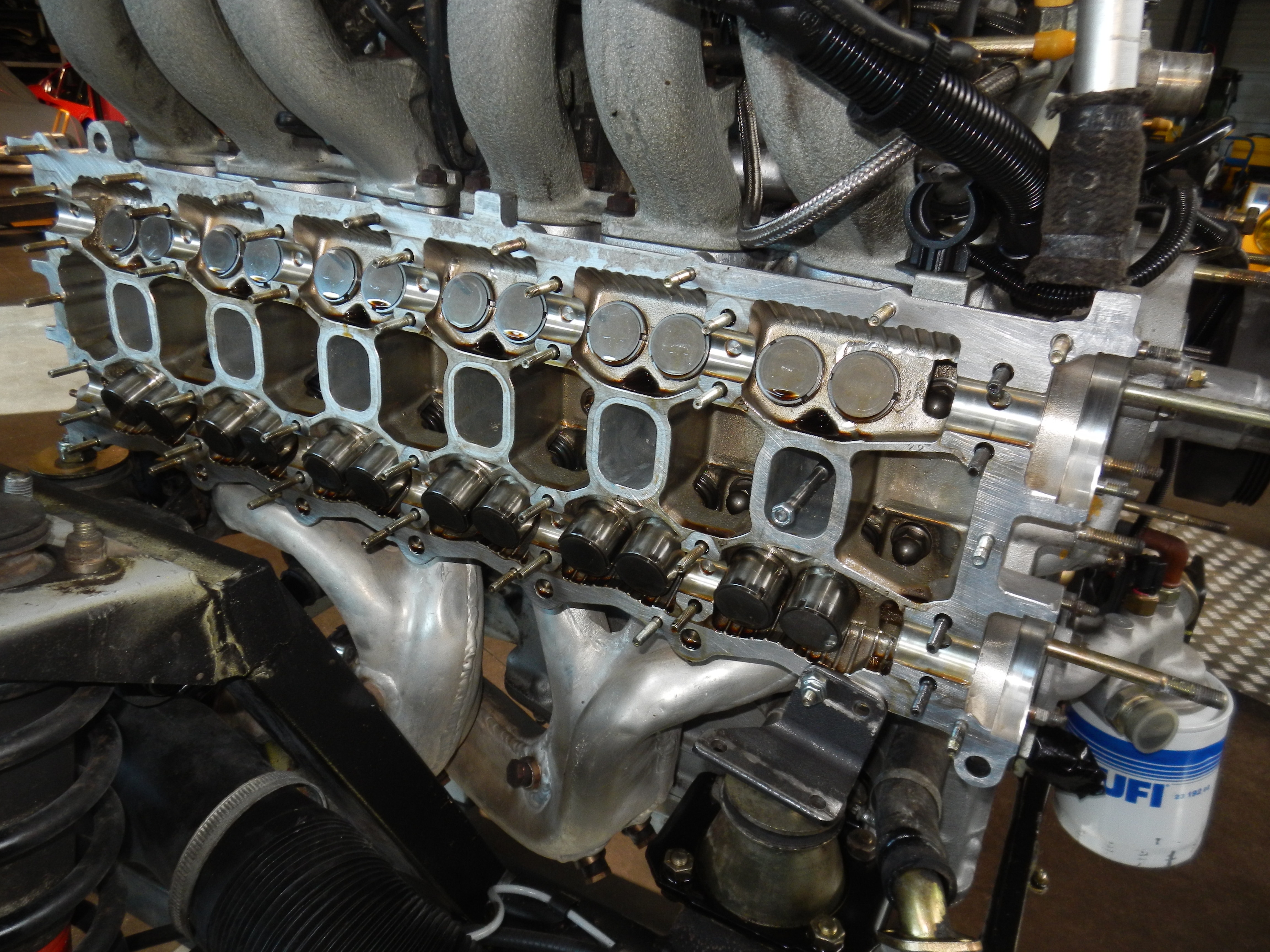

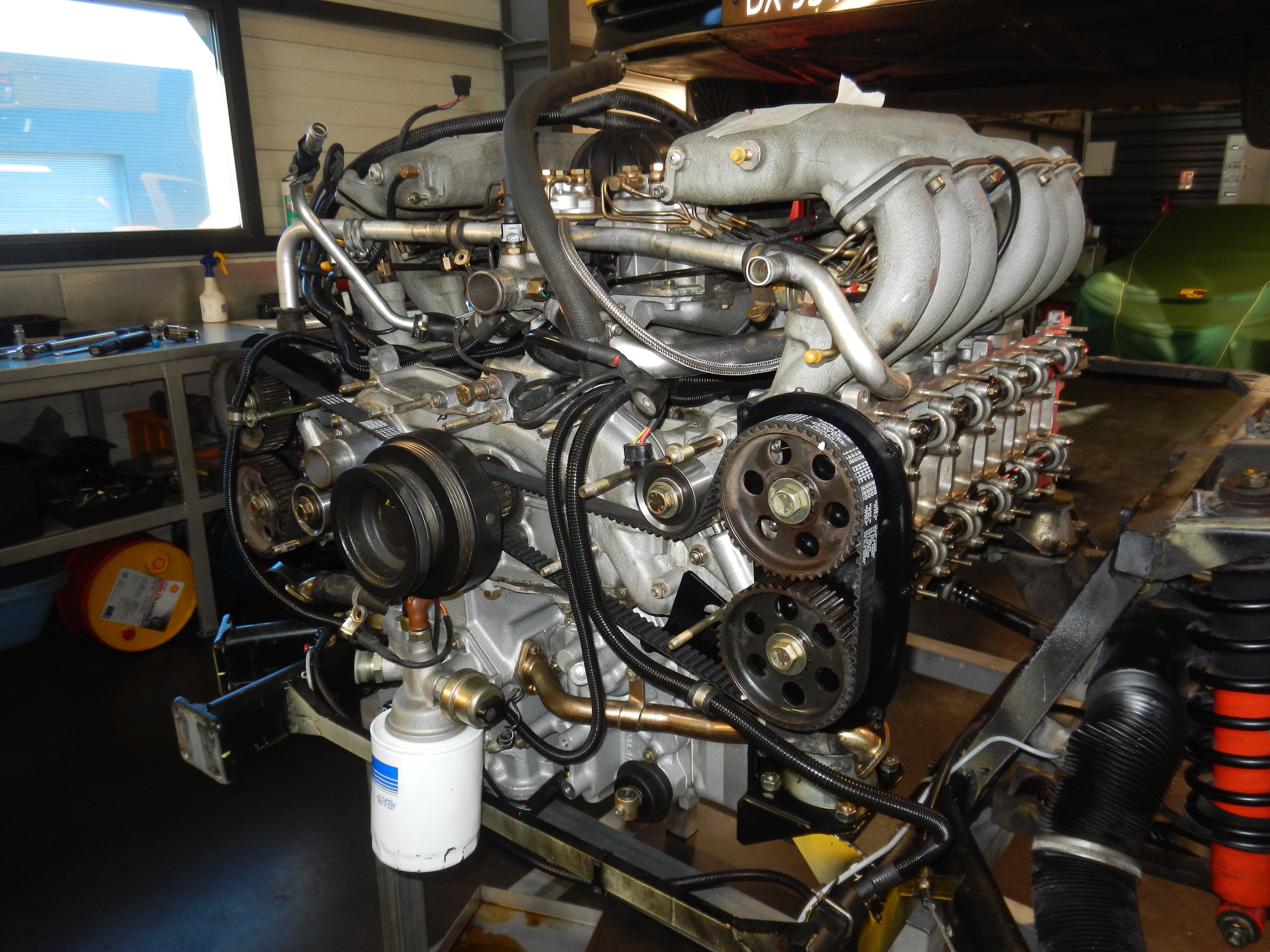

Bonjour à tous,

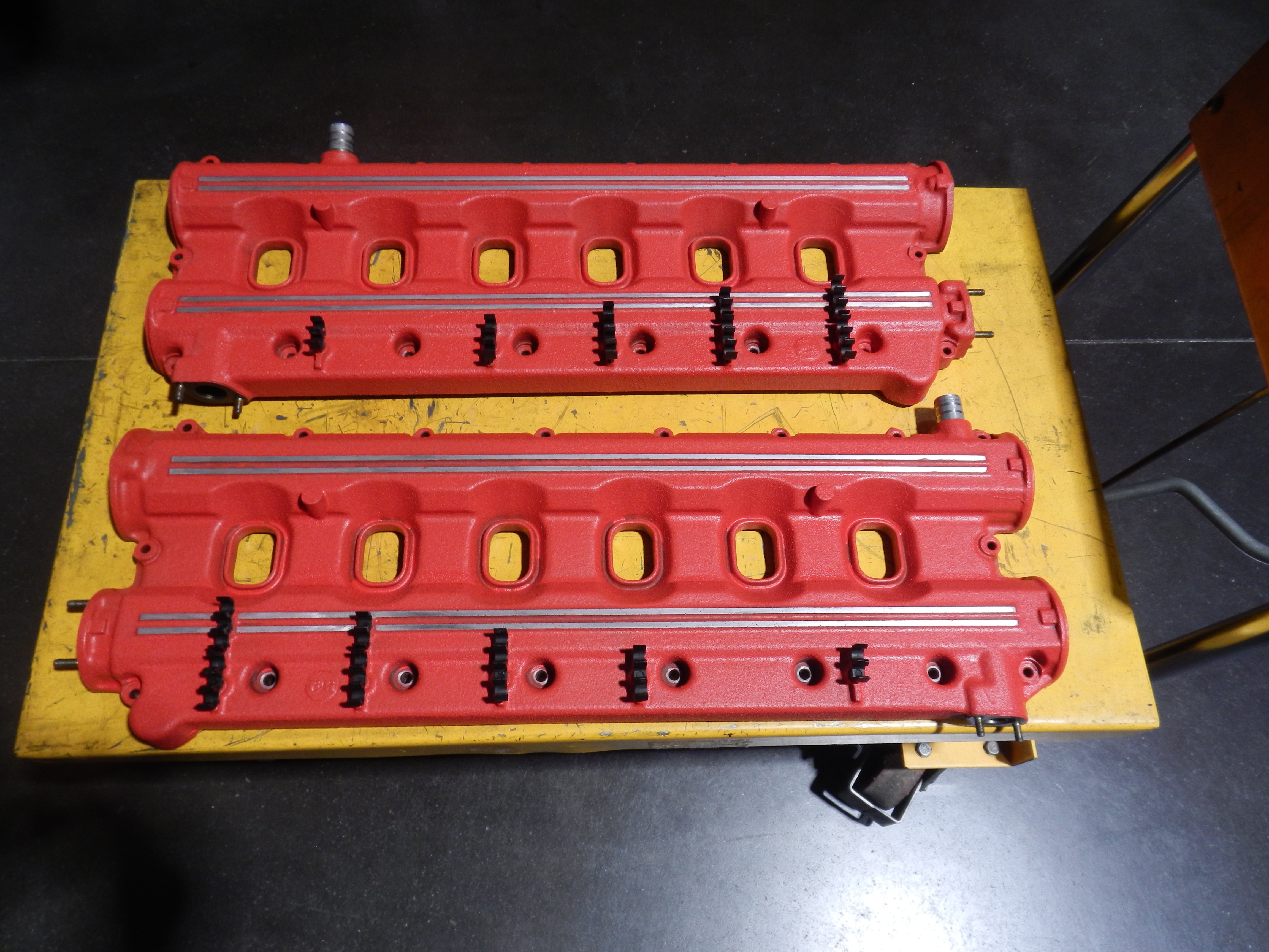

J'ai récupéré ma Testarossa chez ARS Classic après un grand bilan de santé, distribution, tous les joints, les flexibles, dépoussiérage de l'embrayage et contrôle d'usure, contrôle des jeux de soupape, tous les fluides.
Elle est neuve !
Une clé USB contient l'intégralité des travaux effectués, quelques photos du programme.

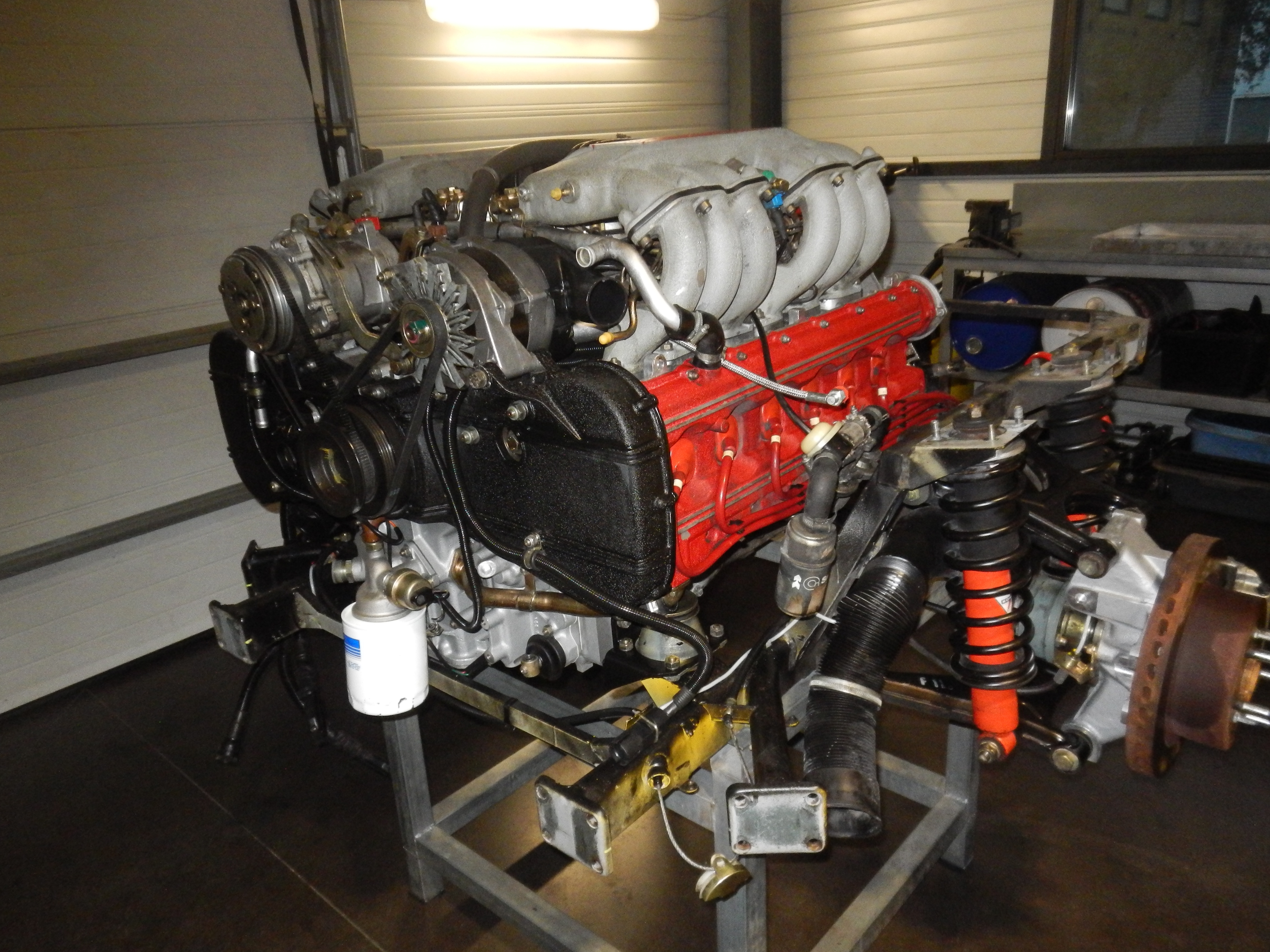

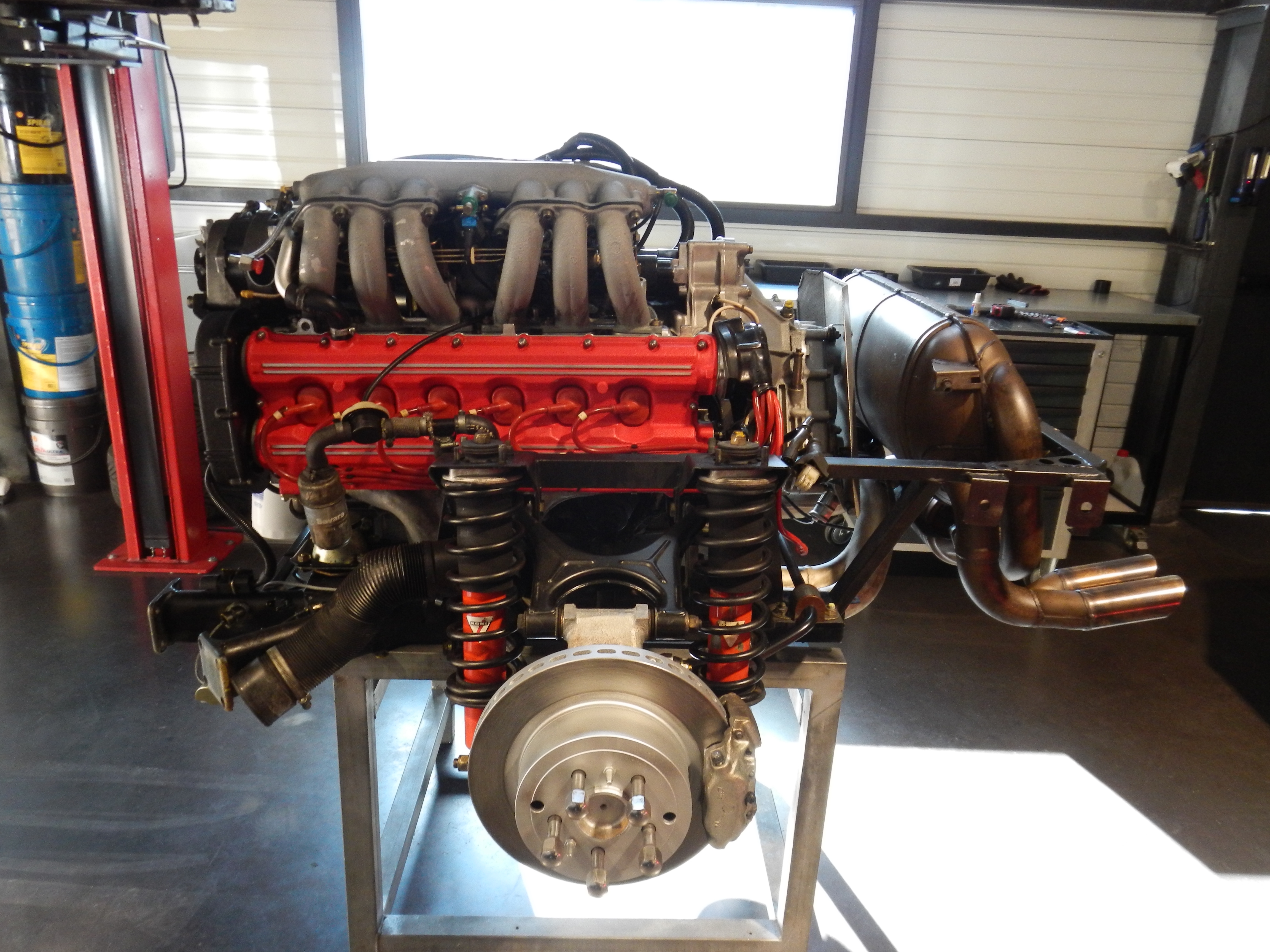

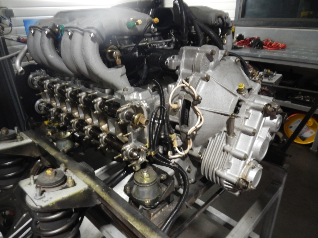

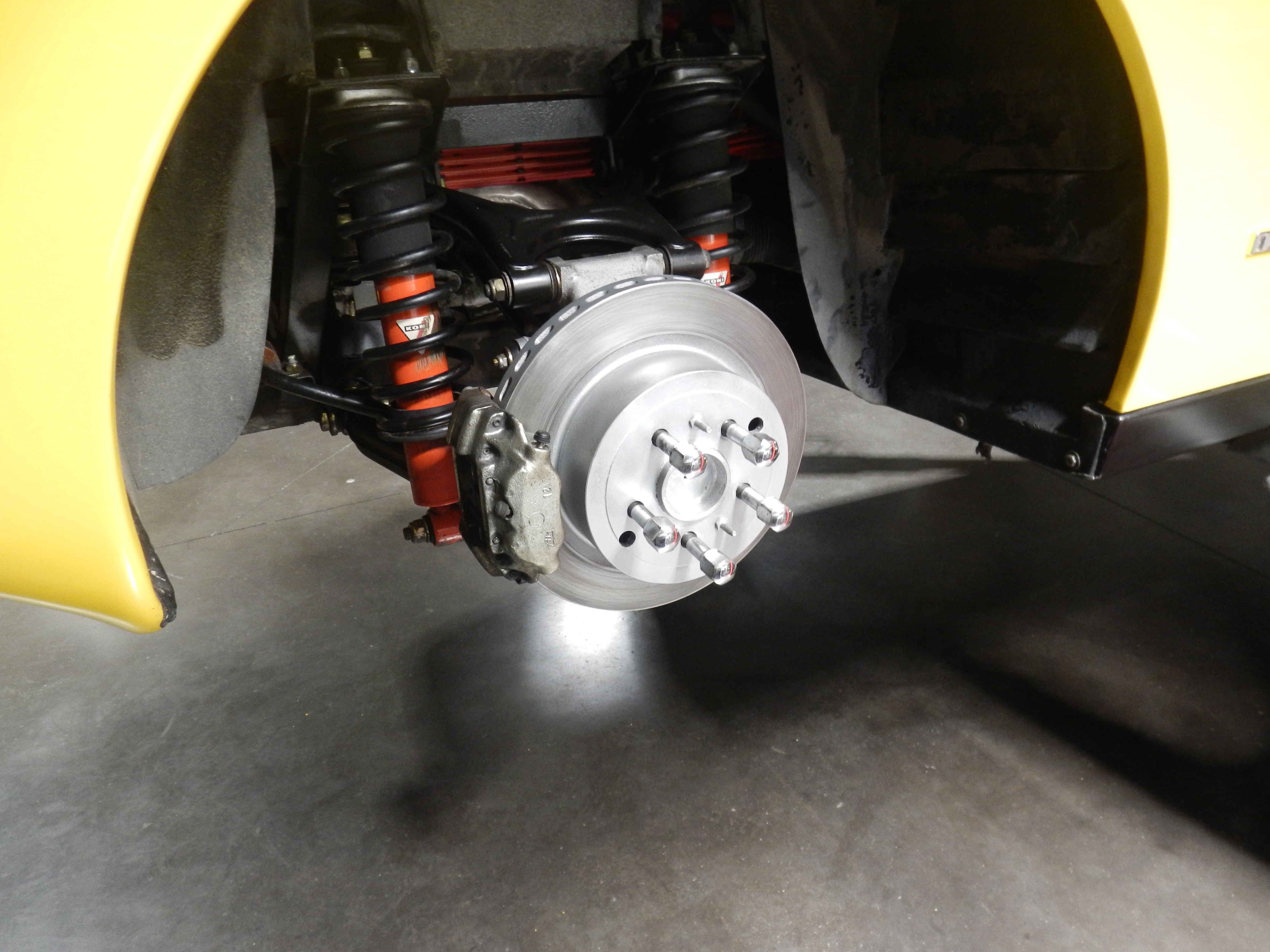

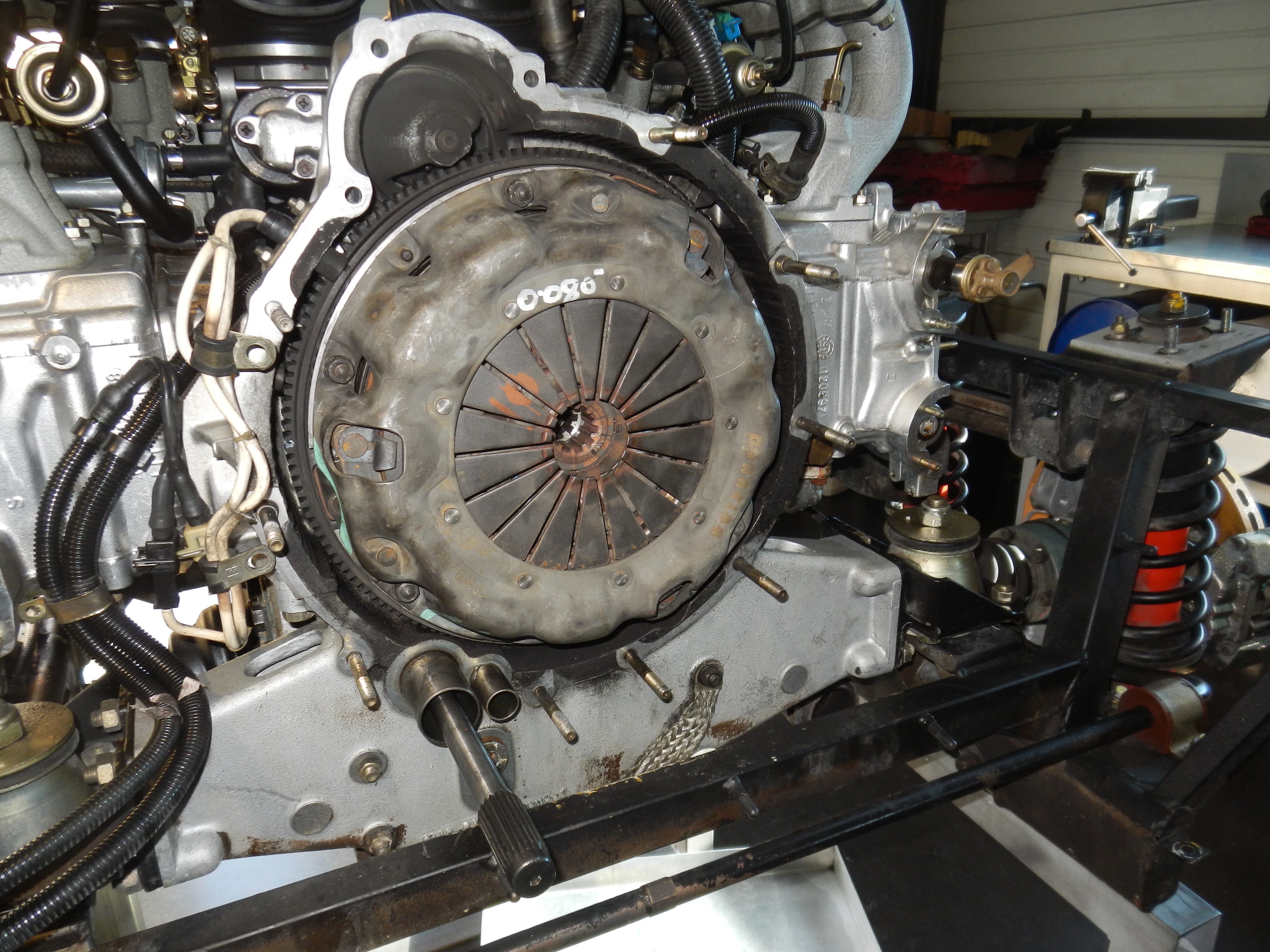

La suite...Flexibles de freins, dépoussiérage embrayage, moteur prêt puis réinstallé...

Waoooowww  magnifique - Quel programme !    Photos parfaites  on en veut encore !
Merci de ton témoignage-reportage

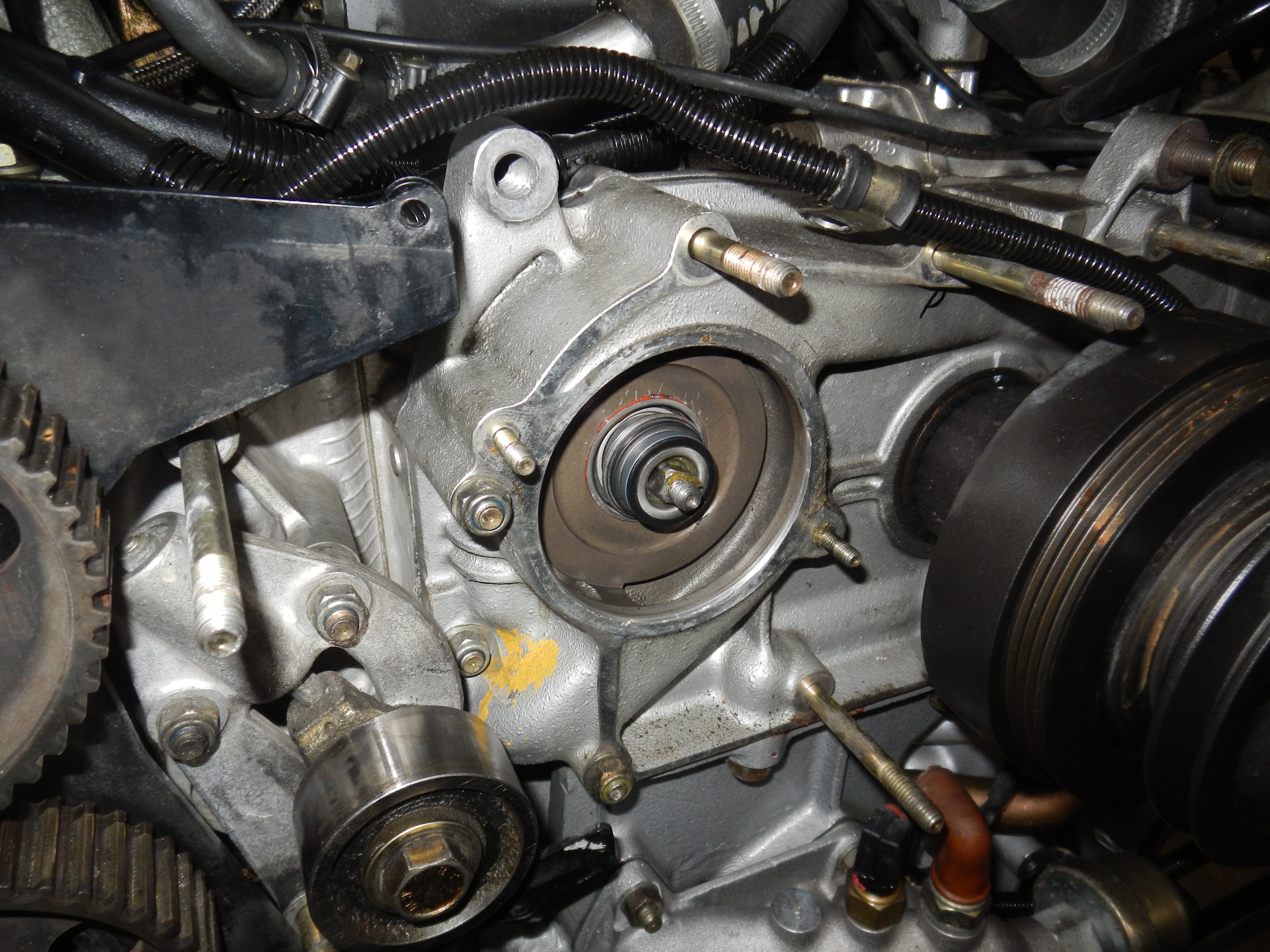

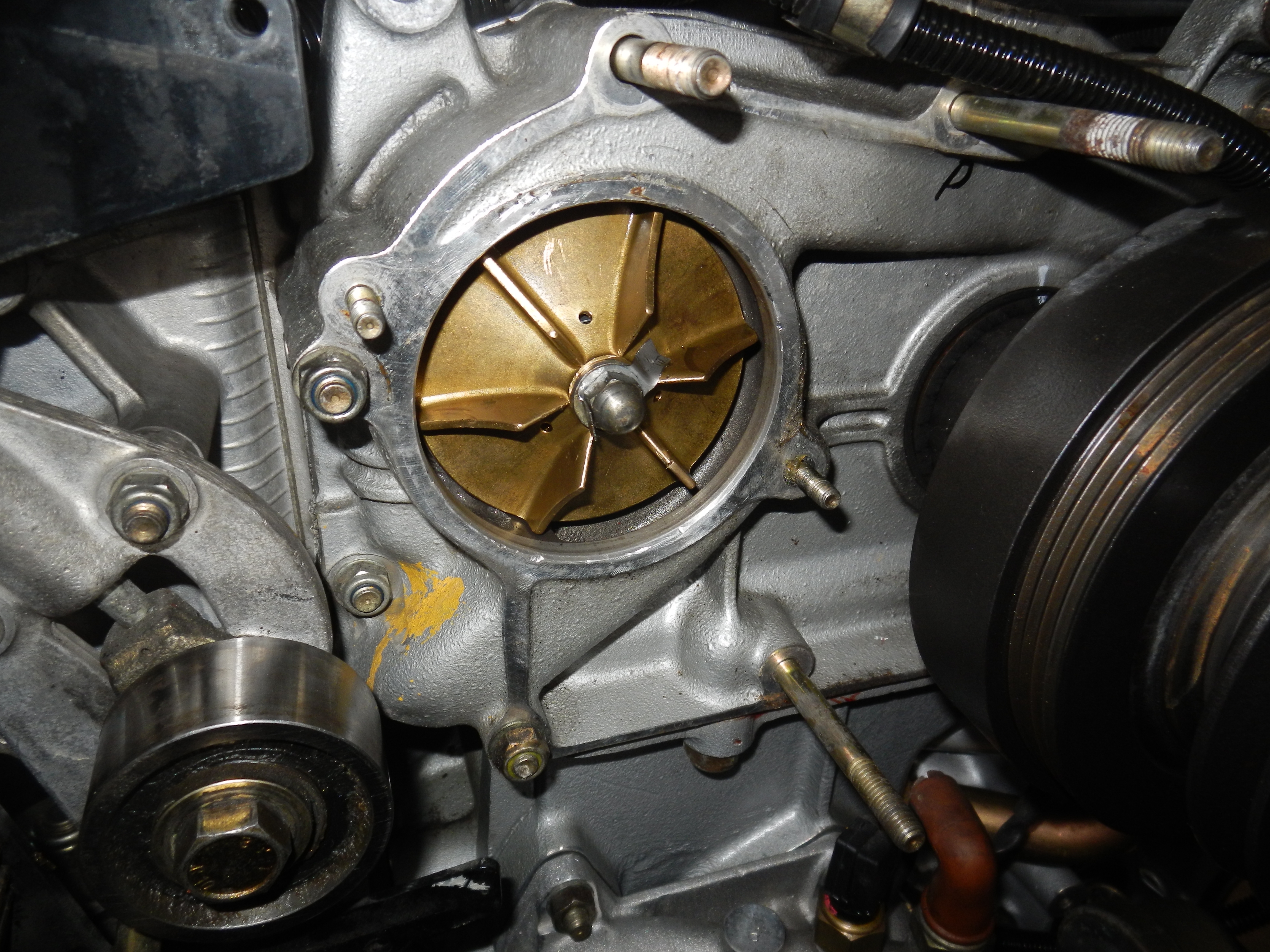

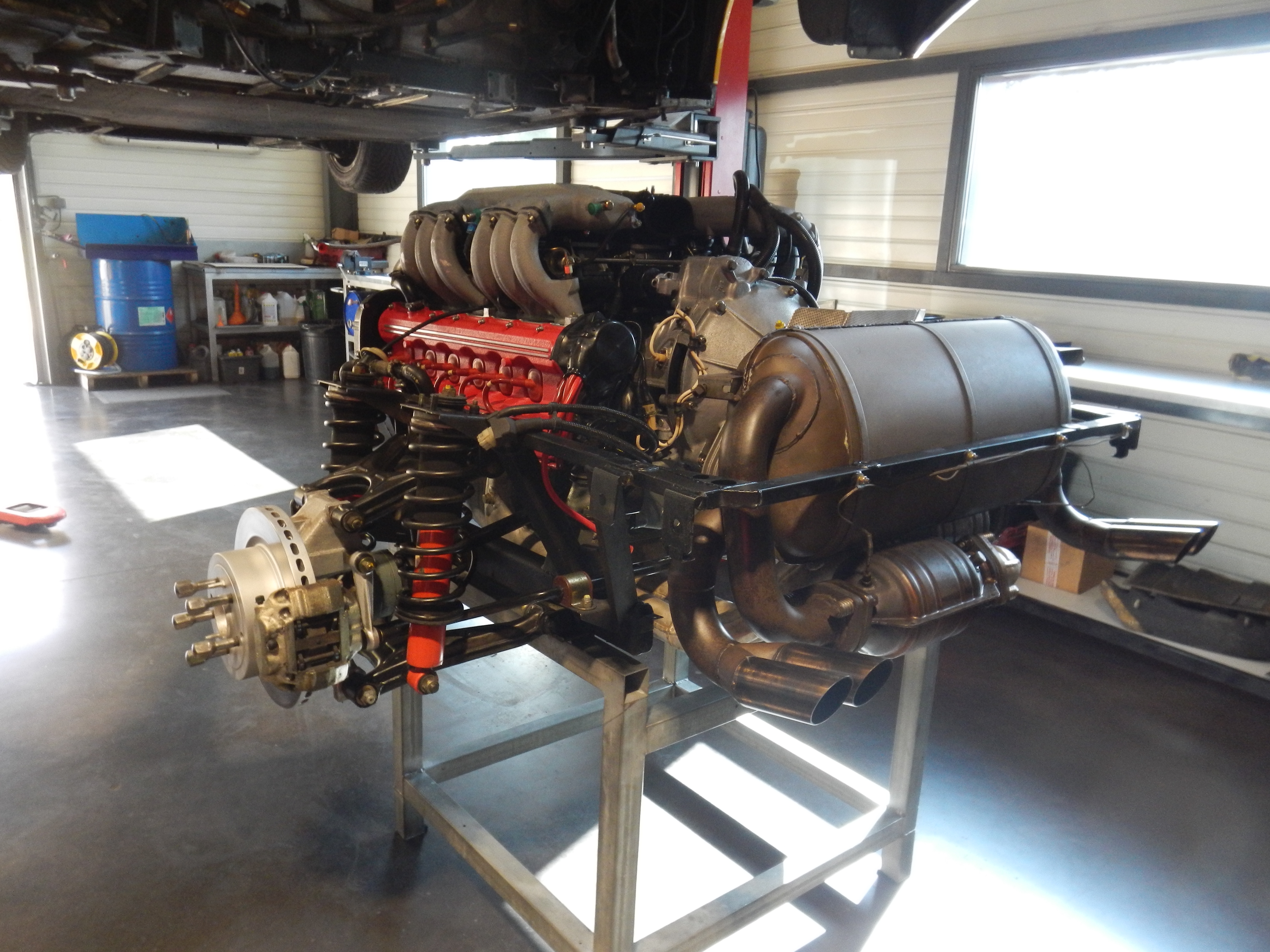

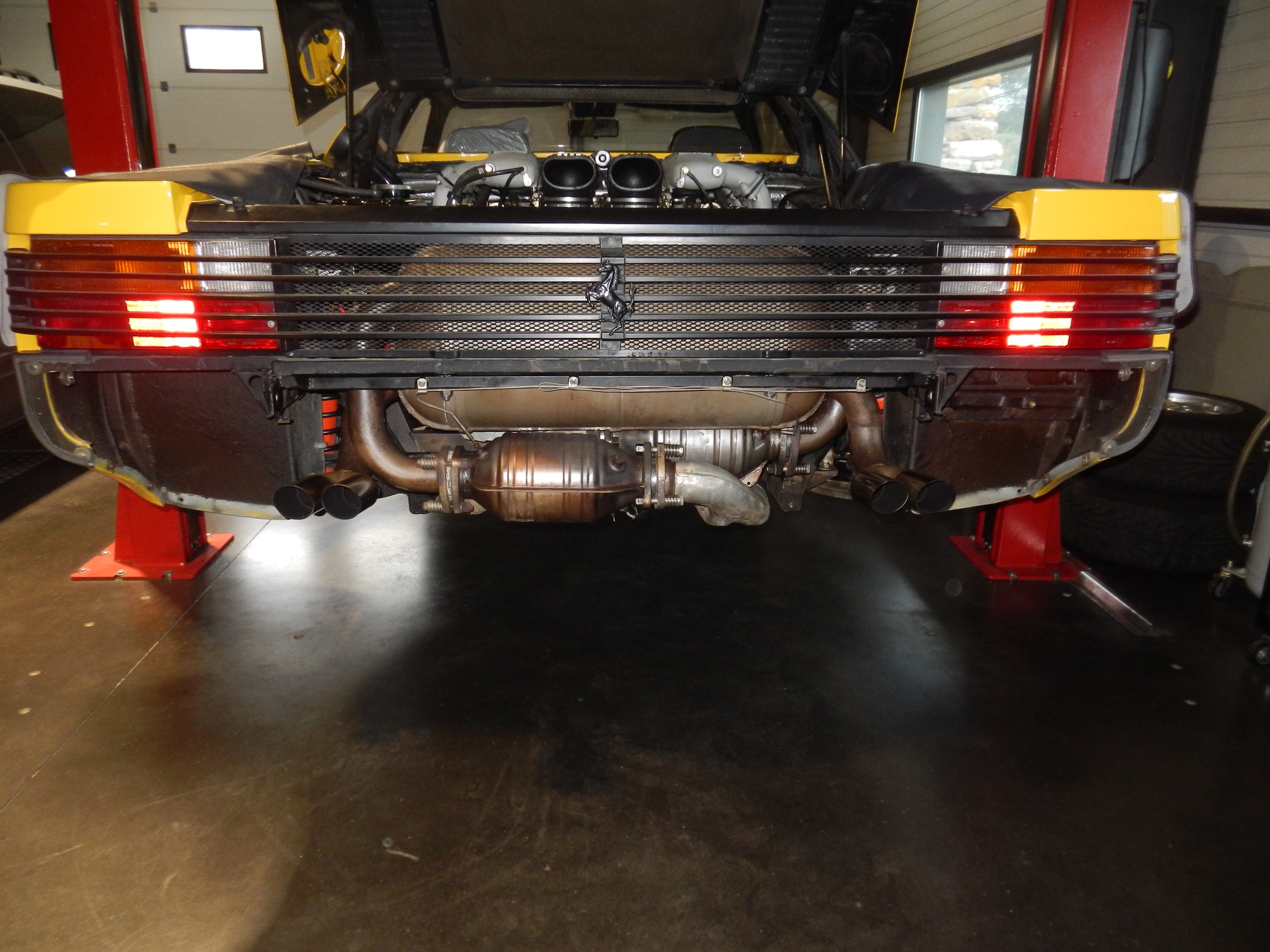

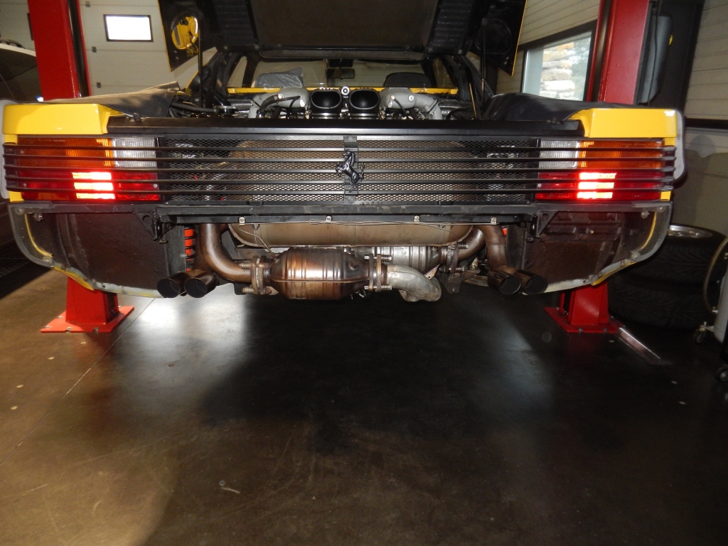

Suite 2... Remplacement joint presse étoupe, turbine pompe à eau en place, système échappement en place.
