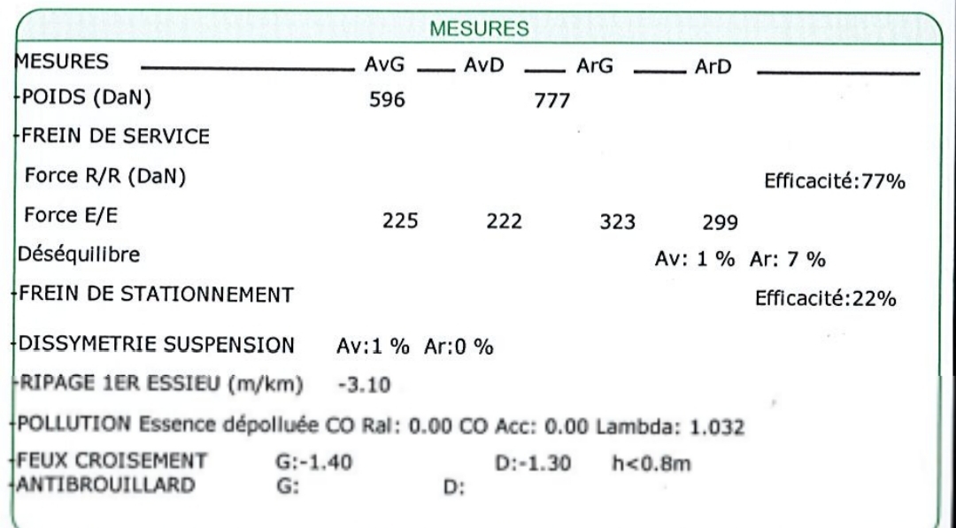

Voici la mesure faite non pas lors d’un CT mais lors d’une géométrie faite par E. Helary
avec 2/3 du réservoir essence plein
Masse Totale: 1360kg (j’ai enlevé la masse du conducteur)

Sur les 4 CT que j'ai le poids varie de 60 kg...si ça peut aider 😉

Lors du dernier C.T : 1386 kilogrammes 😉
il y a 2 minutes, rouge59 a dit :
Je suis à  1439 avec 3/4 du plein plus le technicien
C est quoi cette histoire, on part de 1320 kg avec 50 % du plein, sans personne à bord pour l ex de Cheki, jusqu à osciller à 1439 pour celle de Joseph ???
Il pèse 100 kg ton technicien 🤔 ???
il y a 19 minutes, Trois cinquante cinq a dit :
Bah 80kg de technicien et 30kg d’essence (75% du plein) en plus ça fait -110kg soit 1329kg donc c’est raccord.

Sauf erreur tu as le poids (qui se mesure en Newton) avant et arrière que tu peux facilement convertir sur terre en masse (qui se mesure en kg) en divisant par 0.981 (valable sur terre uniquement!) 😉

Il y a 8 heures, DrSay33 a dit :
Excellente remarque que j'attendais sur la lecture des poids/forces verticales du rapport du CT.
Et ce n'est pas bon pour le moral cette conversion car le nombre augmente ! 😅
