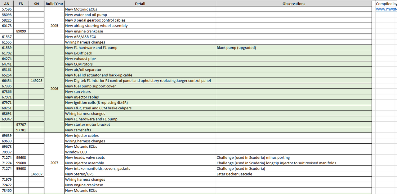

GuillaumeL458
A priori à partir des N° d'assemblage suivant :
Assembly Number 61589 (F1) and Assembly Number 61701 (Manual) mais çà correspond à des n° d'assemblages de 2006 et non 2008 ...

Angelirium
Je pense avoir trouvé
Later cars came with a more powerful pump fitted and early cars can be retrofitted (early pumps are silver, later ones black).  The change over happened at Assembly Number 61589 (F1) and Assembly Number 61701 (Manual).

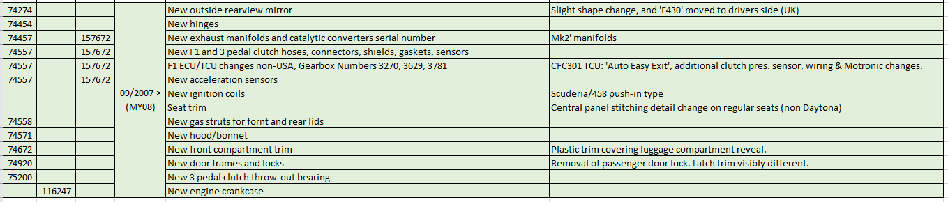

theswissdriver
Le "modèle 2008" avec les ameiliorations pompe F1 de scuderia, collecteurs mk2 etc... c'est a partir du chassis 157672. (voir le bas du tableau)
Il y a 13 heures, theswissdriver a dit :
Merci pour l’info 👍🏻
