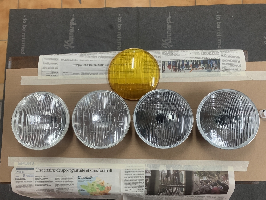

Quelques nouvelles de la 308 GT4 pour laquelle j'ai passé du temps sur l'éclairage avant car je ne voyais vraiment pas grand-chose avec les ampoules halogènes d'origine.

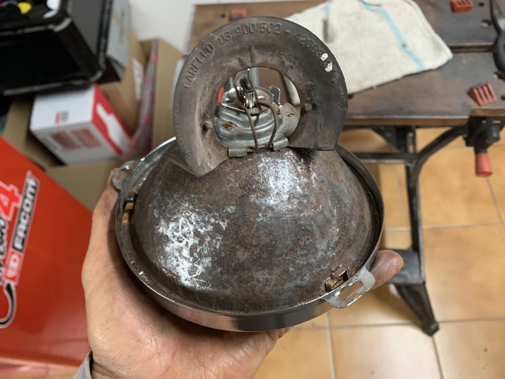

Me voilà donc parti mi-Novembre pour démonter les ampoules afin de vérifier le Modèle (H1) avant de commander des ampoules LED Jaunes compatibles.
Phares fermés, je n'accède pas aux ampoules. J'ouvre les phares : pas mieux. Je regarde donc la notice qui indique qu'il faut déposer l'optique après avoir démonté la pièce plastique de l'entourage des phares, puis les enjoliveurs chromés.

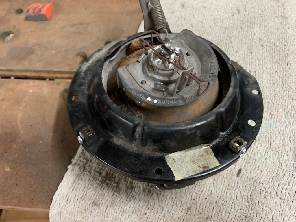

Impossible de sortir les enjoliveurs chromés, donc me voilà parti pour démonter les blocs phares avec le mécanisme de support des optiques.
Ce qui ne devait ne durer que quelques heures au pire durera en réalité quelques ... semaines...

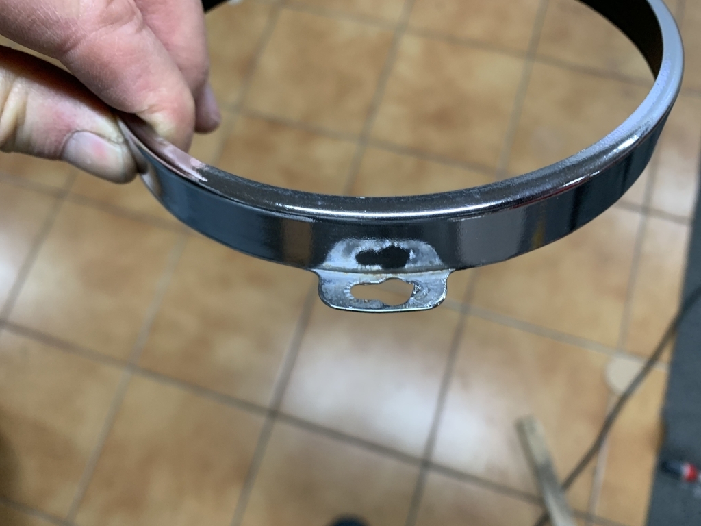

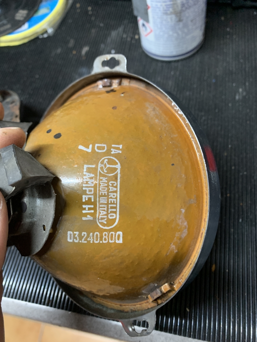

Une fois les optiques sortis, je me rends compte qu'ils sont piqués de corrosion à l'extérieur et que la corrosion a 'soudé' les enjoliveurs aux optiques. Je pensais encore sauver les optiques en grattant la rouille (brosses métalliques, fraises sur dremel etc) .... Sur le 4eme optique (plein phares), la corrosion est perforante, donc c'est mort...
Par contre les verres jaunes Carello sont en bon état. Me voilà en quête de trouver au moins un optique neuf ou d'occasion en bon état à vitre jaune...   Introuvable en neuf, des occasions chères en état très moyen.
N'avant rien trouvé, je contact un artisan spécialiste en restauration d'optiques de phares (F&CHROME) mais qui a finalement clos son affaire partant à la retraite et n'ayant pas retrouvé de repreneur.
Jean-Marc Faivre était le seul artisan en France spécialiste en restauration de paraboles de phares par procédé industriel d'Argenture. Après nos échanges, me voilà dans l'objectif de trouver des optiques avec des glaces claires, et d'y remplacer les glaces par mes glaces d'origine teintées dans la masse du verre.
Donc, il faut d'abord que j'arrive à récupérer mes verres jaunes.  Pour cela, la première étape est d'arriver à retirer les enjoliveurs chromés des optiques.
Dégrippant, petite lame, petit bout de tôle fine à glisser entre l'enjoliveur chromé et l'optique rouillé, soufflette etc. 3h au total pour récupérer les enjoliveurs chromés qui sont plutôt en bon état. Ils auront quand même droit à une restauration côté intérieur (peinture) et un bon nettoyage au Belgom Chrome à l'extérieur.
Maintenant, je dois décoller les verres jaunes sans les casser ... Selon les conseils de Jean-Marc Faivre, je chauffe la colle vers 120°C au décapeur thermique (j'ai un thermomètre infra rouge)
Je retire le maximum de colle, je passe un cutter de modélisme entre la vitre et la tôle de l'optique pour couper le joint de colle. J'ai une ventouse collée à la vitre pour m'aider à tirer dessus.
Au bout de 20 à 30min le premier verre est décollé ... plus que 3 ...
Pour le 2eme, même méthode mais cette fois rien à faire... est-ce la corrosion, je ne chauffe pas assez ? Je ne sais pas ...  🤬
Bref, je passe à la méthode destructrice : je découpe l'optique au disque à tronçonner sur tout le tour de l'optique.
Un petit coup pour couper les 10mm restant de l'anneau collé au verre et ça vient tout seul. 2 à3 h environ auront été nécessaires au total pour récupérer les vitres.  😉😅

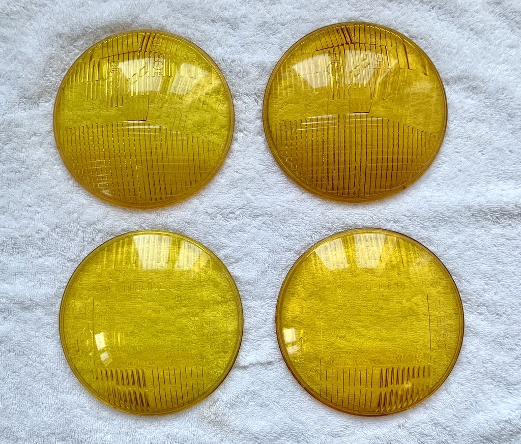

Je pars donc à la chasse aux optiques. Superformance en dispose de répliques "dites Carello original" à 250¤ HT, ce qui me les fait à environ 400-450€ une fois livrés.
Je trouve un jeu de répliques sur eBay en Italie pour 180€ + FDP. Suffisant pour ne récupérer que la partie optique...

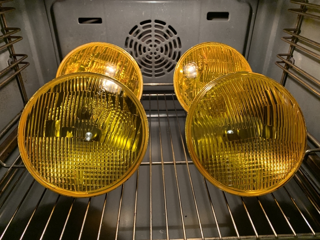

Les optiques arrivent à la maison. Je tente le décollage. La colle neuve est bien souple. J'en retire le maximum. Je chauffe, passe ma petite lame. Rien à faire, ça ne vient pas !

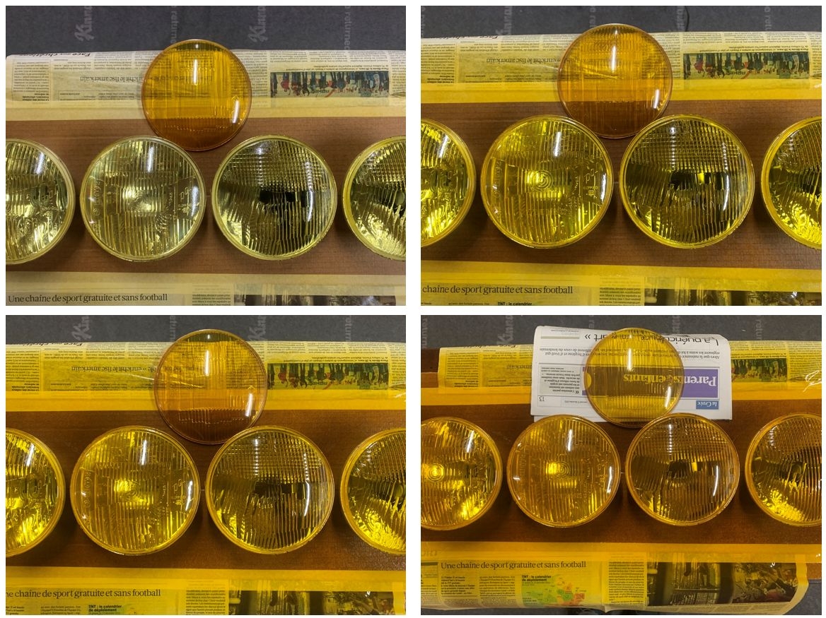

Dilemme : je casse les vitres ou je les teints en jaune ? Rapidement, je me décide à les teindre avec un vernis jaune spécial phares. Il est recommandé de vernir l'intérieur de la vitre (LoL) mais le choix, je ne ferai que par l'extérieur. Je me dis que si le résultat est moche ou que ça ne tient pas dans le temps, je pourrai toujours casser ces vitres et remettre celles d'origine teintées dans la masse.
C'est plus beau en Jaune ...
1, 2 ,3, 4 couches sont nécessaires pour le bon rendu (3,5 aurait été idéal). Cuisson à 80°C pendant une heure et voilà...
Ça sent la fin, il n’y a plus « qu’à remonter avec les ampoules LED » … Suite au prochain épisode …

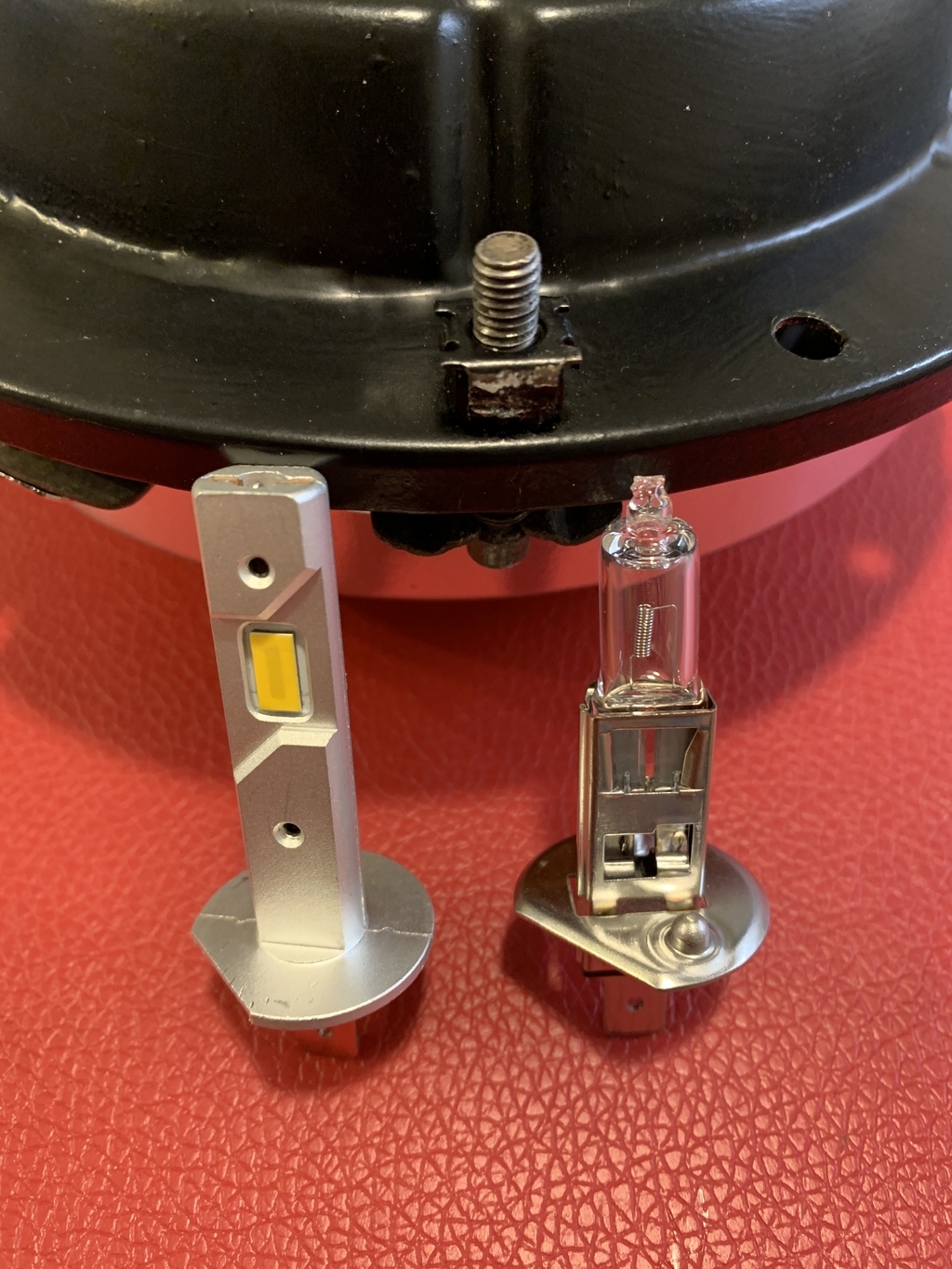

J'ai initialement acheté des ampoules LED jaunes à culot court . J'ai choisi ce modèle car il y a peu de place dans le support mobile du phare, et en particulier pour les plein phares.
Attention à ma la position des fiches sur l'ampoule et la masse pour minimiser les fils qui se baladent....
C'est Lasercar.fr qui les importe et commercialise ces ampoules en France : https://www.lasercar.fr/feux-avant-led/316-2090-h1-led-80w-plug-play-serie-proxslim.html#/68-couleur-blanc_pur/72-quantite-la_paire/76-voltage-12v
1/ Contrairement aux H1 halogène les ampoules n'ont pas de pions de positionnement et peuvent "glisser" sur l'optique (et donc impacter le réglage)
Un peu de mastic-colle pour éviter qu'elles ne glissent.

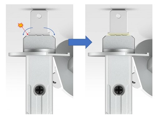

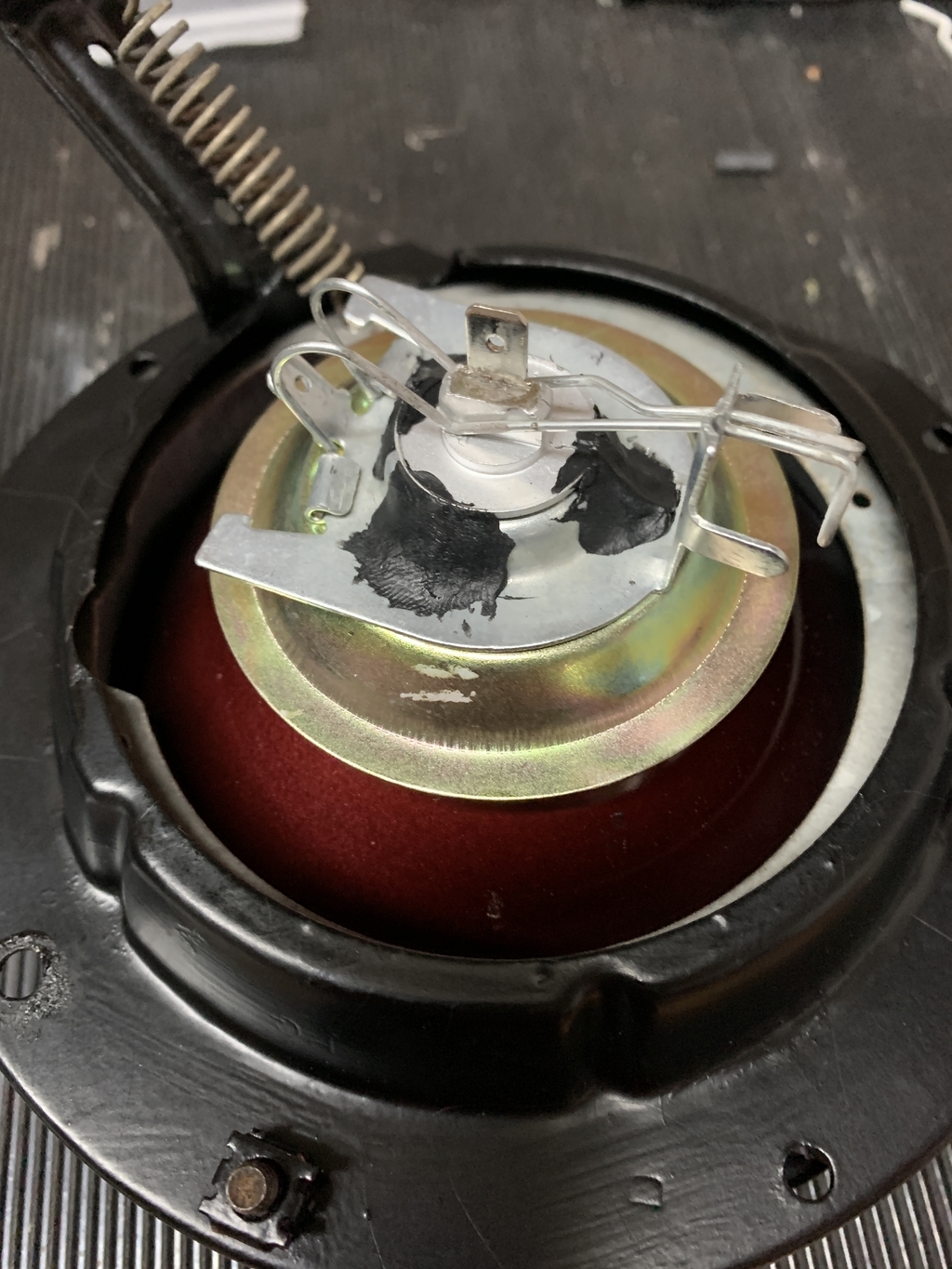

Je ne vois rien. Je m'attarde alors aux ampoules elles-même et c'est elle la source du problème.
La cosse +12v de l'ampoule est très proche du corps aluminium (0.3 à 0.5mm) mais surtout "bouge" dans le corps de l'ampoule car c'est noyé dans une colle souple blanche (un peu genre mastic silicone) plutôt pour assurer l’étanchéité qu'une rigidité. 🤬
Un peu connement, je comprends la nature du problème et décide d'y remédier. Un petit coup de dremel (disque à tronçonner et fraise de dentiste) pour augmenter le jeu entre la cosse et corps de l'ampoule en Alu.
Je retire la colle souple et la remplace par une colle epoxy sérieuse (voir photos). C'est bien rigide. A priori plus de soucis.

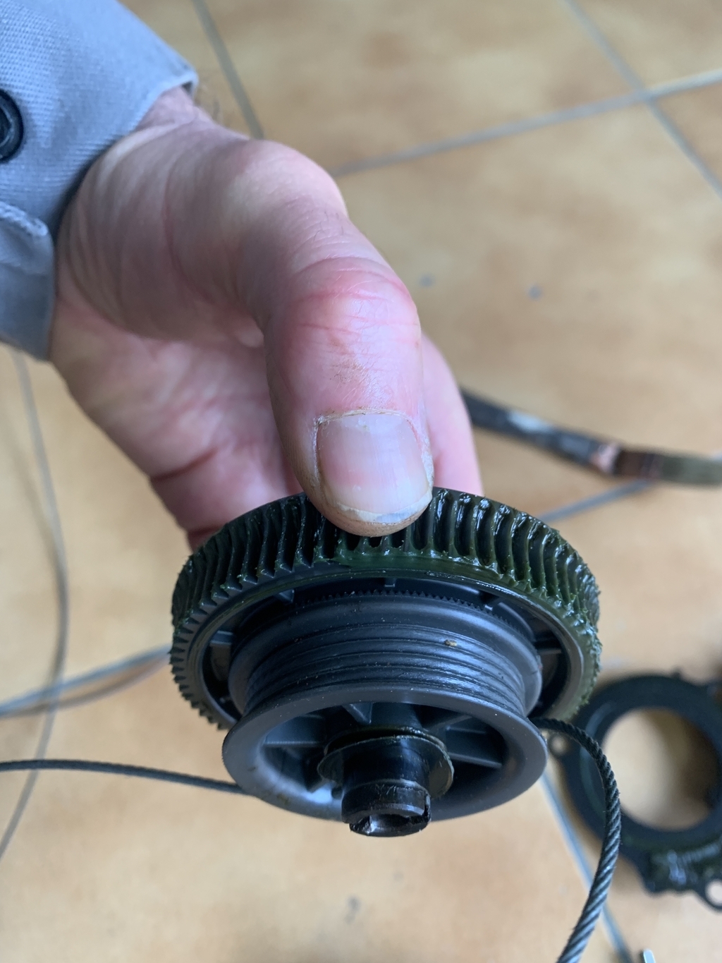

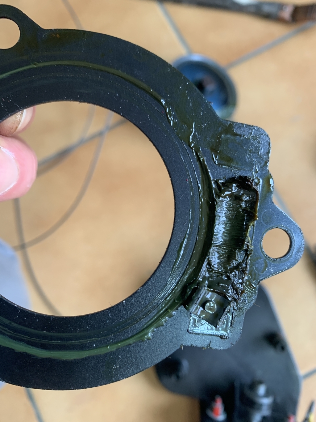

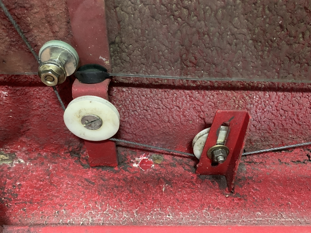

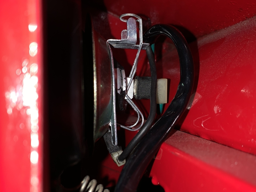

Quelques nouvelles de la 308 GT4 de ce week-end pour remise en état des lèves-vitre qui étaient devenus horriblement lents et tenter de résoudre mon problème de serrure côté conducteur.
Je suis parti du tuto de Birman trouvé ici: https://www.birdman308.com/service/windowservice/index.html

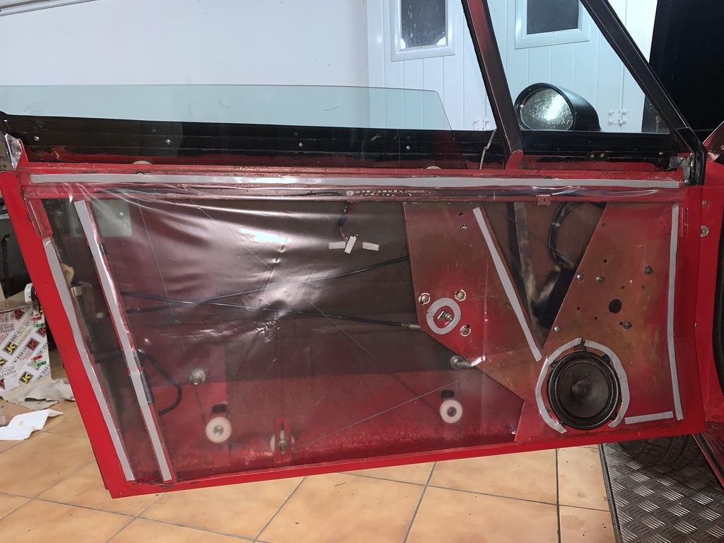

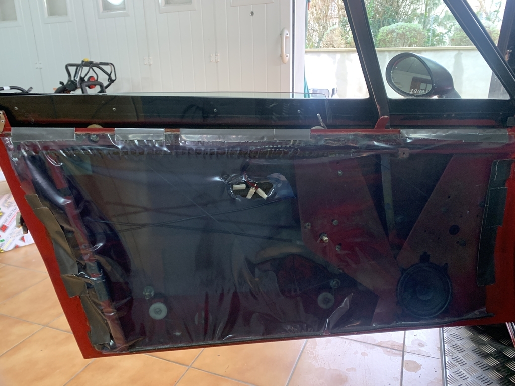

Démontage des panneaux de porte. Il y une toile plastique collée avec du scotch bien pourri sur la portière. Une fois retirée, il y a plein de colle neoprène et d'un truc super gluant un peu partout ... 🙄
Bon, au rayon des bonnes nouvelles, pas du tout de corrosion dans les bas de portières et le N° de serie est bien gravée sur la tôle.

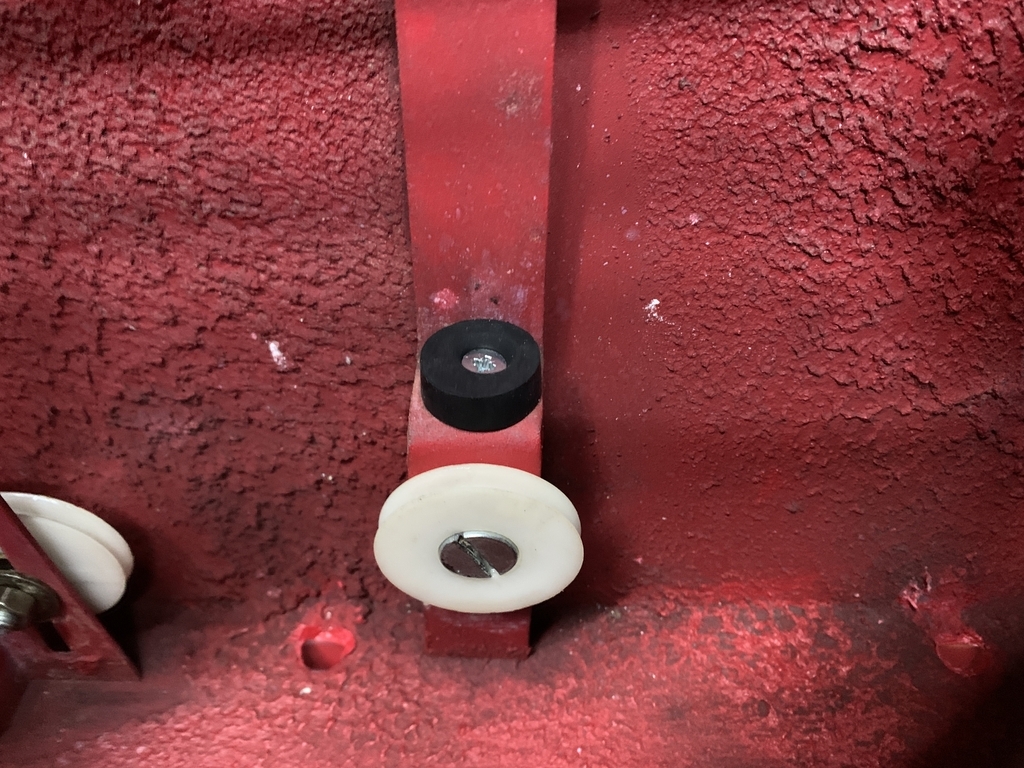

Après démontage du moteur et des poulies pour retirer toute la vieille graisse devenue bien collante.
Après, c'est le remontage et là c'est un peu l'enfer. Je n'ai jamais aimé les mécanismes de lève vitre, mais celui-là a été vraiment pénible. Le truc étant de trouver comment placer le cables, les parties passant devant et derrière lui-même et les tringles de commande de serrure. Si on rate, l'enroulage se barre de la poulie et il faut tout recommencer. 🤬🙄. A chaque tentative, on est reparti pour une bonne demi-heure.
Bon, je finis par y arriver. J’en avais profité pour remplacer les butées inférieures en caoutchouc, soit explosées soit inexistantes … par un bout de caoutchouc percé et vissé.
Je teste, règle la position horizontale. Ça monte et descend librement, et assez vite sans avoir branché les modules de mise à la masse. Je branche la masse du module. Pouf ! court circuit et le fusible qui crame … ???
Après analyse, je me rends compte que le câblage des interrupteurs de lève vitre (qui ont été remplacés) n’est pas correct : les moteurs étaient constamment alimentés en +12V et c’est la masse qui est activée par l’interrupteur. Donc le booster qui connecte le moteur sur une masse locale de la portière connecte en fait connecte la masse au +12V donc court-circuit. Une fois, inversé le câblage des interrupteurs le module fonctionne et la vitesse du moteur substantiellement.
Je m’occuper de l’autre côté. C’est sensé être exactement symétrique, mais non car le moteur est identique des deux côtés. Assez pour me perturber et recommencer 3 fois le montage.
Mise en place d'une toile cirée plastique collée avec du joint butyle.
Au final, j'ai des lèves vitres qui sont presque aussi rapides que sur nos voitures modernes. Quel bonheur !!  👍🙂

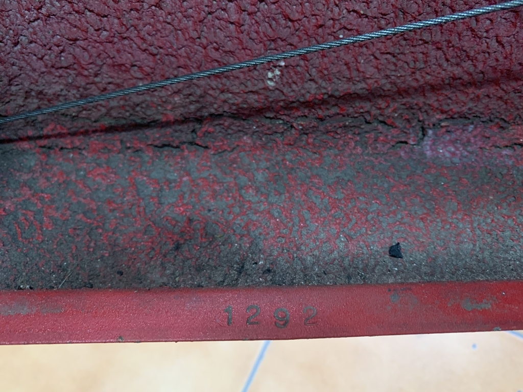

Ton numéro, c'est le numéro d'assemblage, pas de série, tu dois le retrouver un peu partout sur les éléments de l'auto 😉

Merci Jean de m'avoir corrigé vis à vis du N° d'assemblage (1292) et pas N° de Serie (14992) pour ma voiture.
On le retrouve effectivement entre autre sur les supports de phares. Ils étaient aussi inscrits (écrit à la main) sur une étiquette collée au dos de panneaux de porte.

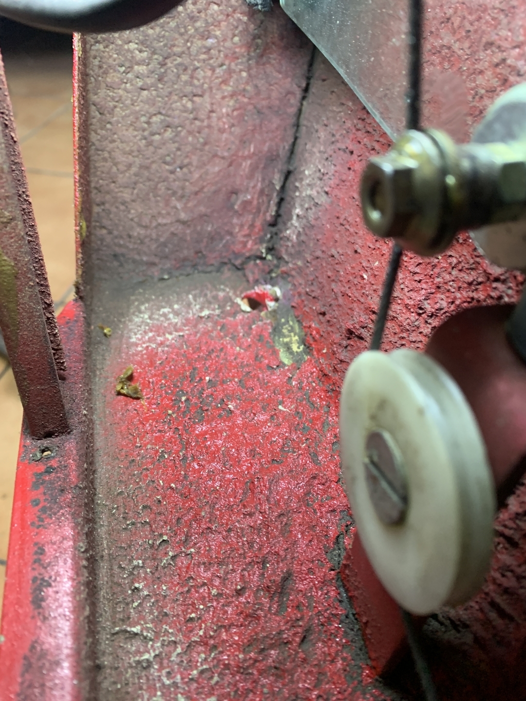

Oui, c'est vraiment très sain, rien de significatif comparé à des corrosions perforantes dans les bas de porte assez courantes à cette époque. Je me demandais bien ce que j'allais trouver une fois les panneaux de porte déposés.
L'antigravillonnaire qui craquelle (je ne sais pas si c'est vraiment d'origine). J'ai passé un coup de barbouille metal antirouille par dessus tout ça et un coup de bombe rouge pour faire propre.
A noter les 4 trous dans les bas de porte. J'ai cru comprendre que l'ancien propriétaire les avait fait agrandir (ou faire) lors de la peinture complète de la voiture. En tous les cas, si de l'eau devait rentrer dans la portière, elle peut en sortir, et c'est même ventilé.
Ferrari 308 GT4
B3Cabrio
@sttuf Merci de ton retour. Je vois qu'on est passé par le même genre de petite galère. Pas mal la combine avec le bout de bois. Ca n'aurait pas marché pour moi car je n'aurai pas eu la place de glisser l'ensemble dans la portière ...
Les mécanismes de lève vitre à cables c'est toujours un peu merdique, mais je dois avouer que celui-ci a bien joué avec mes nerfs 🙄😂
