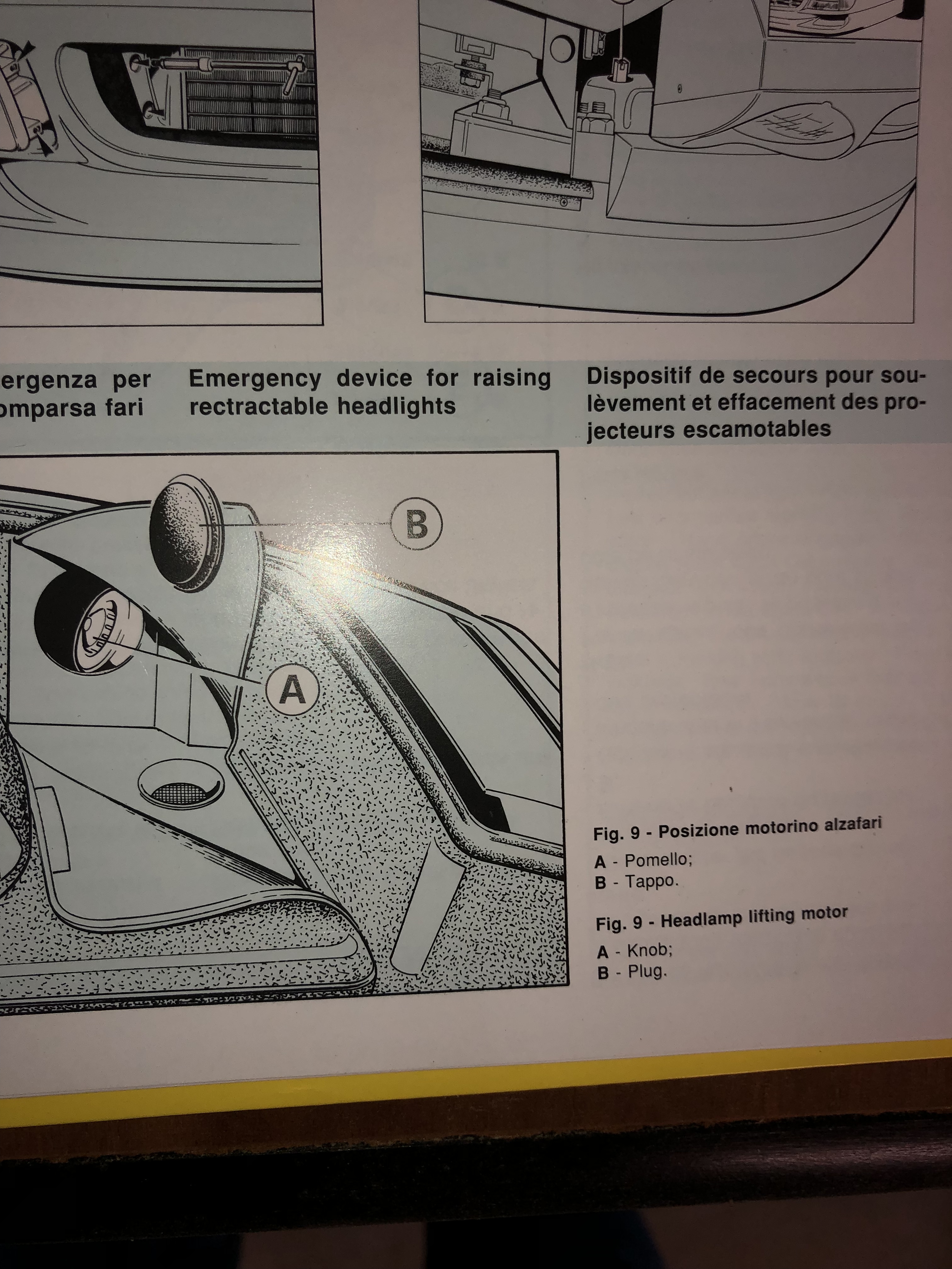

Mika 348 • Ferrari 512 TR Adhérent Ferrarista • 12 ans Ferrarista Signaler ce message Posté(e) le 13 septembre 2021 Bonjour à tous, je rentre ma 512 en vue du rassemblement ferrarista prévu vendredi et bing le phare droit reste en position haute. je pense de suite à un relais mais lequel ? sur le carnet il y a 4 relais qui semblent commander le leve phare. j’ai interverti les relais et ce n’est pas ça. quand je les inverses, le phare gauche continue de bien fonctionner (monter descente) mais pas le droit. j’interverti alors les relais B et C , aucun changement non plus. les deux positions et croisements s’allument bien mais le phare droit reste en haut. j’ai contrôlé visuellement les fusibles 9-10-11-12 et rien. j’ai inversé les fusibles 9 et 10 et rien ne change. je suis un peu perdu. si quelqu’un à une aide à m’apporter d’ici jeudi, je suis preneur sinon pas de rassemblement en 512. merci Citer Partager ce message Lien à poster Partager sur d’autres sites

RossoCorsa300 • Ferrari Testarossa Tifosi Ferrarista • 15 ans Ferrarista Signaler ce message Posté(e) le 14 septembre 2021 Bonjour Sur le moteur de lève phare tu as une molette en plastique qui permet de sortir/rentrer le phare manuellement en cas de panne, essaie de la tourner dans un sens ou l’autre, peu importe. Cela pourrait "réinitialiser" le système. Citer Partager ce message Lien à poster Partager sur d’autres sites
Mika 348 • Ferrari 512 TR Adhérent Ferrarista • 12 ans Ferrarista Signaler ce message Posté(e) le 14 septembre 2021 il y a 23 minutes, RossoCorsa300 a dit : Bonjour Sur le moteur de lève phare tu as une molette en plastique qui permet de sortir/rentrer le phare manuellement en cas de panne, essaie de la tourner dans un sens ou l’autre, peu importe. Cela pourrait "réinitialiser" le système. Merci. je l’ai vue. je le ferai ce soir en rentrant du travail voir si ça change quelque chose. Cette molette n’a qu’une tige. Difficile de prise en main d’ailleurs. la tête de la molette est elle à part? Dans la valise outil peut être? ou faut il une pince pour tourner cette tige? merci Citer Partager ce message Lien à poster Partager sur d’autres sites

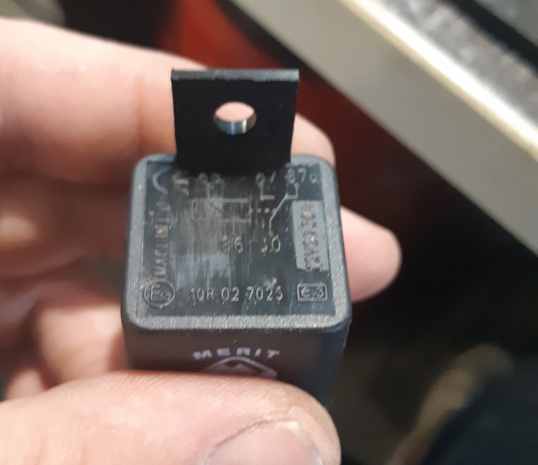

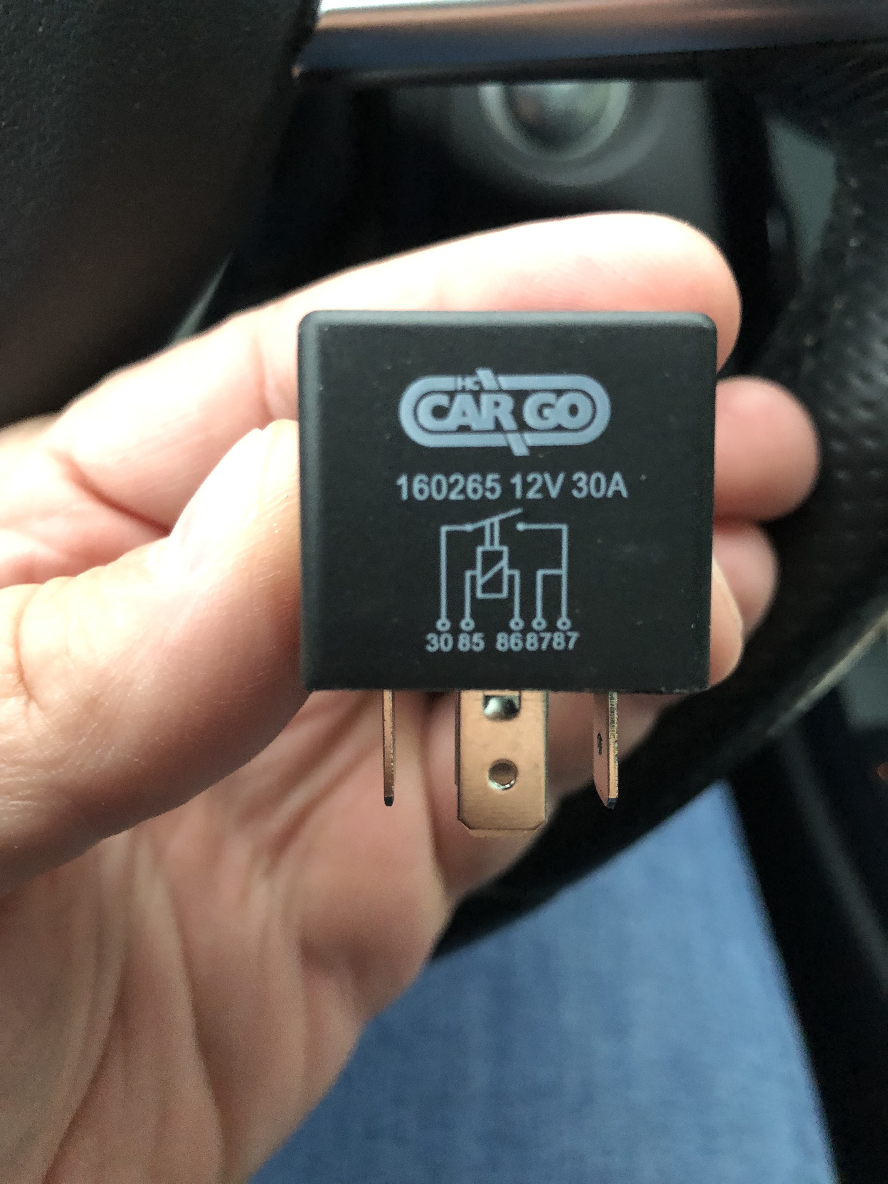

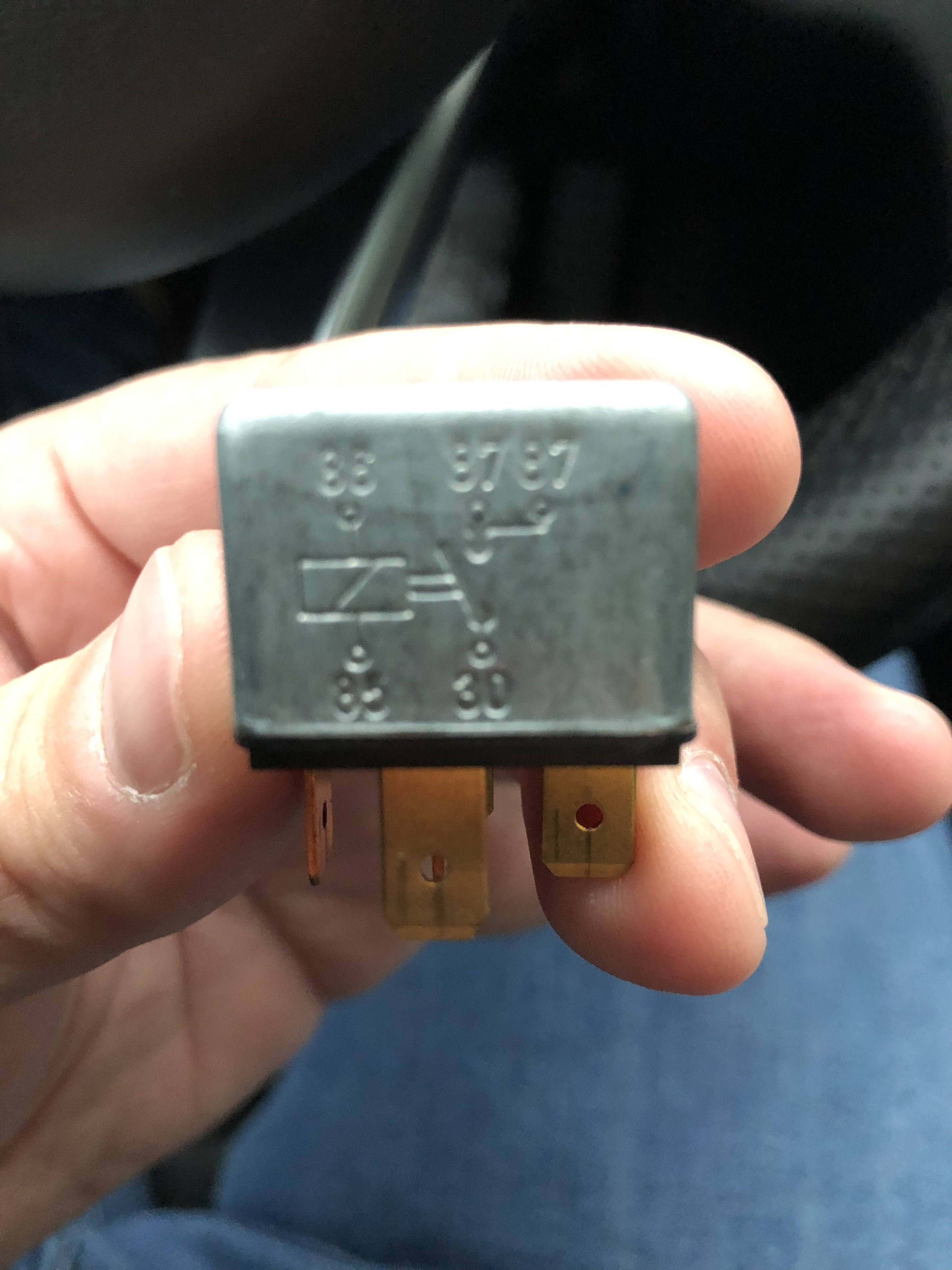

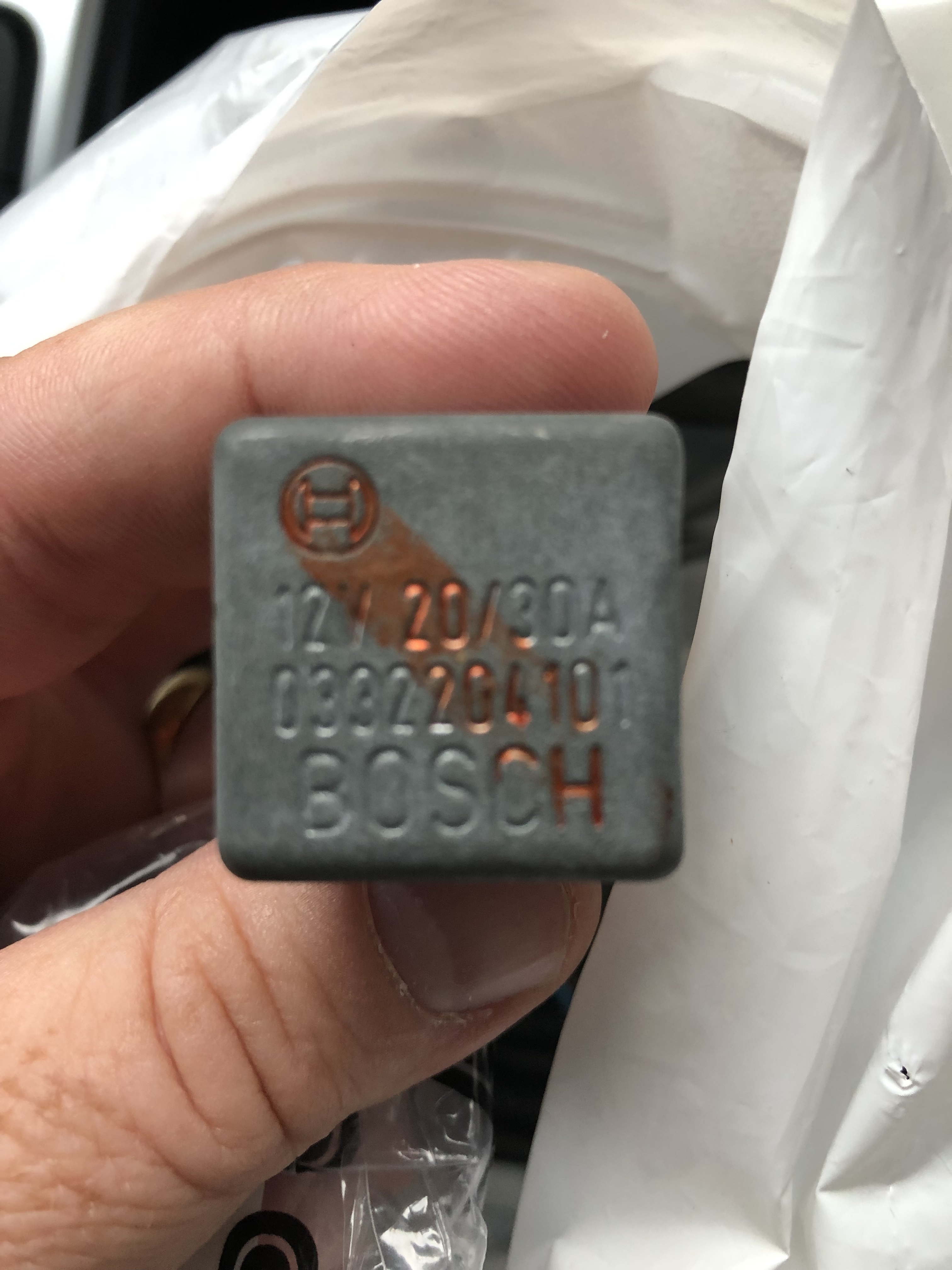

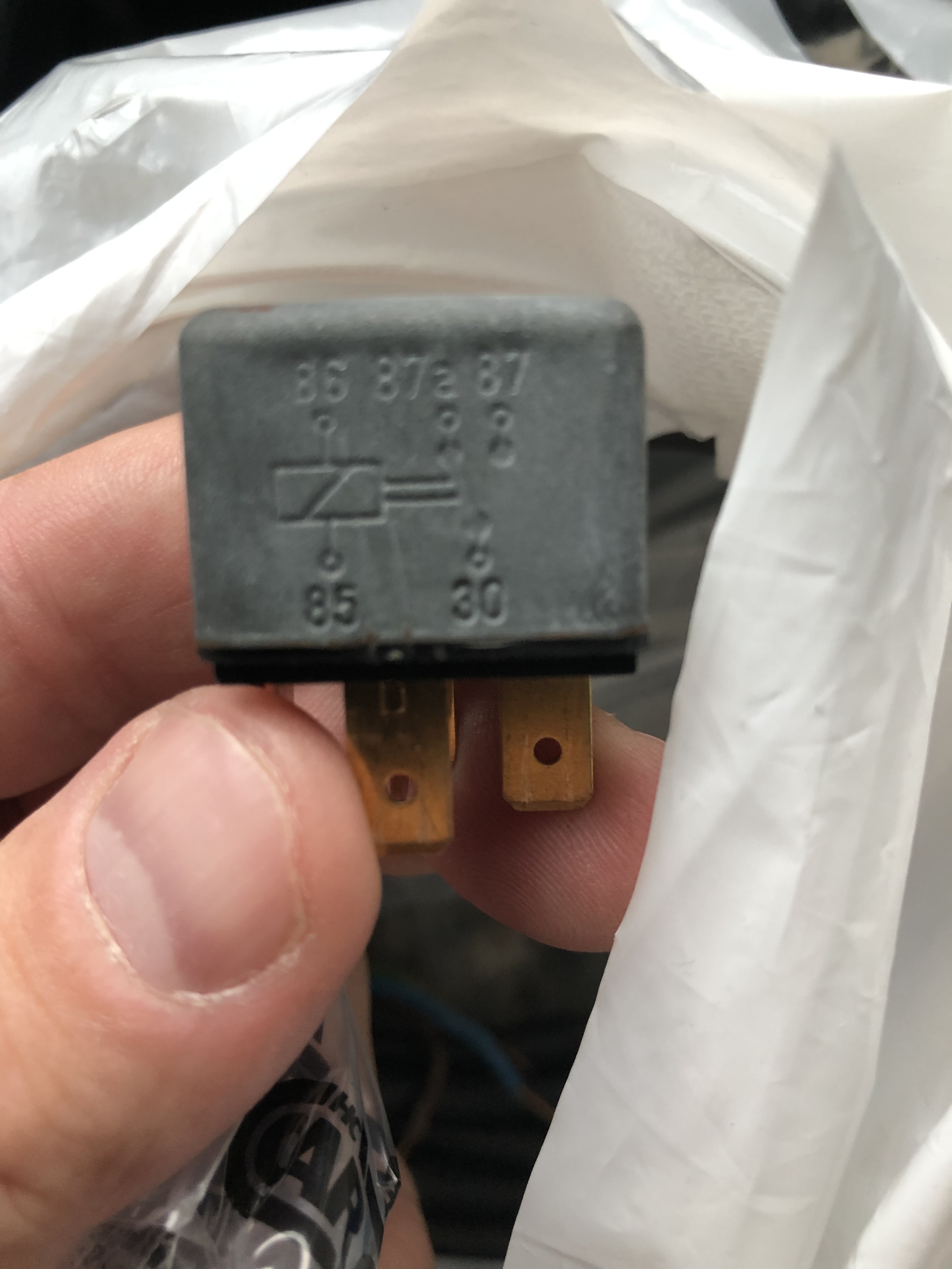

Mika 348 • Ferrari 512 TR Adhérent Ferrarista • 12 ans Ferrarista Signaler ce message Posté(e) le 14 septembre 2021 Est ce que ces 2 relais sont équivalents? j’ai l’impression que le bosch n’a pas les plots 87 et 87a reliés alors que l’autre a les 2 plots reliés. on est bien sur le bon Amperage et 5 plots dans les 2 cas. Citer Partager ce message Lien à poster Partager sur d’autres sites
Mika 348 • Ferrari 512 TR Adhérent Ferrarista • 12 ans Ferrarista Signaler ce message Posté(e) le 14 septembre 2021 Pardon le relais bosch est celui ci. les bornes 87 et 87a ne semblent pas liées. Citer Partager ce message Lien à poster Partager sur d’autres sites

bernard • Tifosi Ferrarista • 15 ans Ferrarista Signaler ce message Posté(e) le 14 septembre 2021 Chez Bosch 0 332 204 101 équivalent Ferrari 110355 Citer Partager ce message Lien à poster Partager sur d’autres sites
Mika 348 • Ferrari 512 TR Adhérent Ferrarista • 12 ans Ferrarista Signaler ce message Posté(e) le 14 septembre 2021 il y a 19 minutes, bernard a dit : Chez Bosch 0 332 204 101 équivalent Ferrari 110355 J’ai trouvé celui ci dispo à côté de chez moi. le schéma semble identique. On a 5 plots, le même amperage. donc je vais en prendre 4 ce soir et changer les 4 relais BCDE qui selon le carnet commandent tous le moteur de lève phare. si ça ne bouge pas, alors je ferais avec la molette manuelle Citer Partager ce message Lien à poster Partager sur d’autres sites

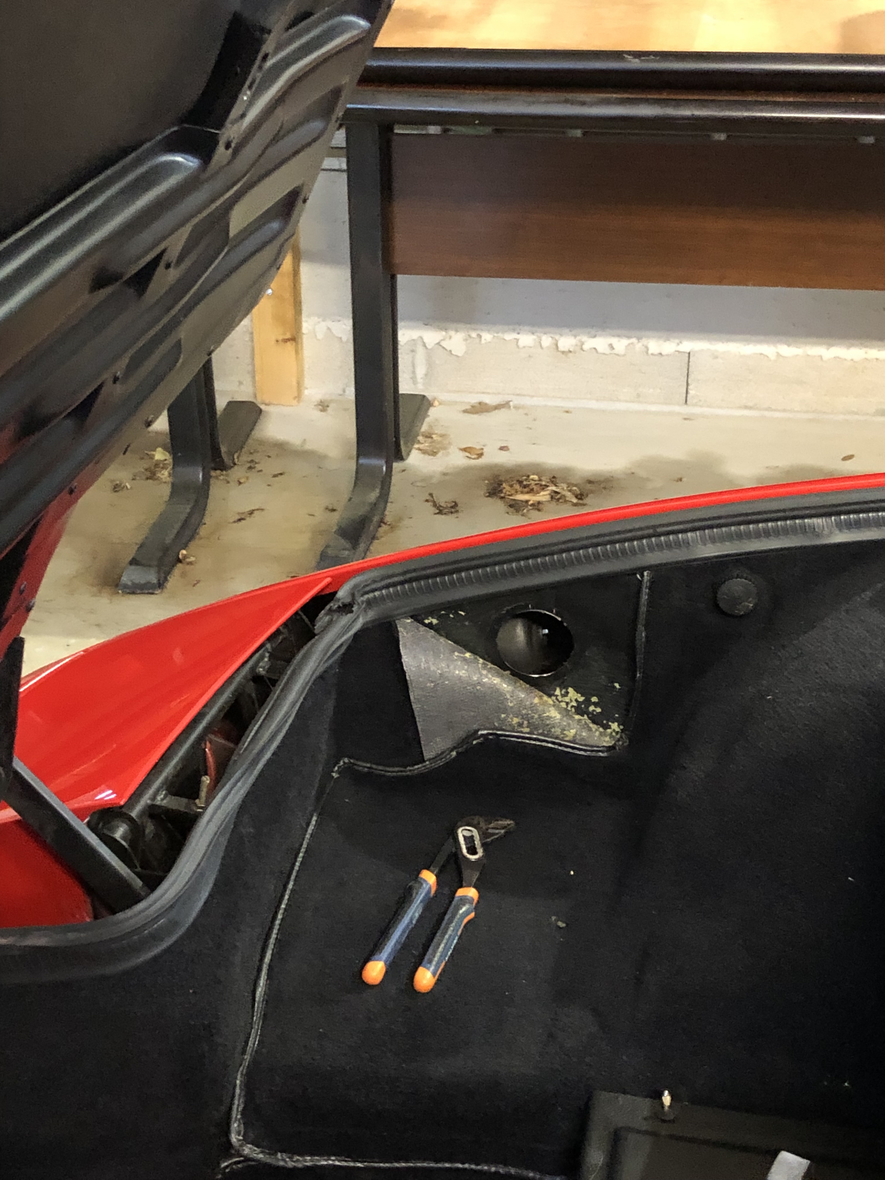

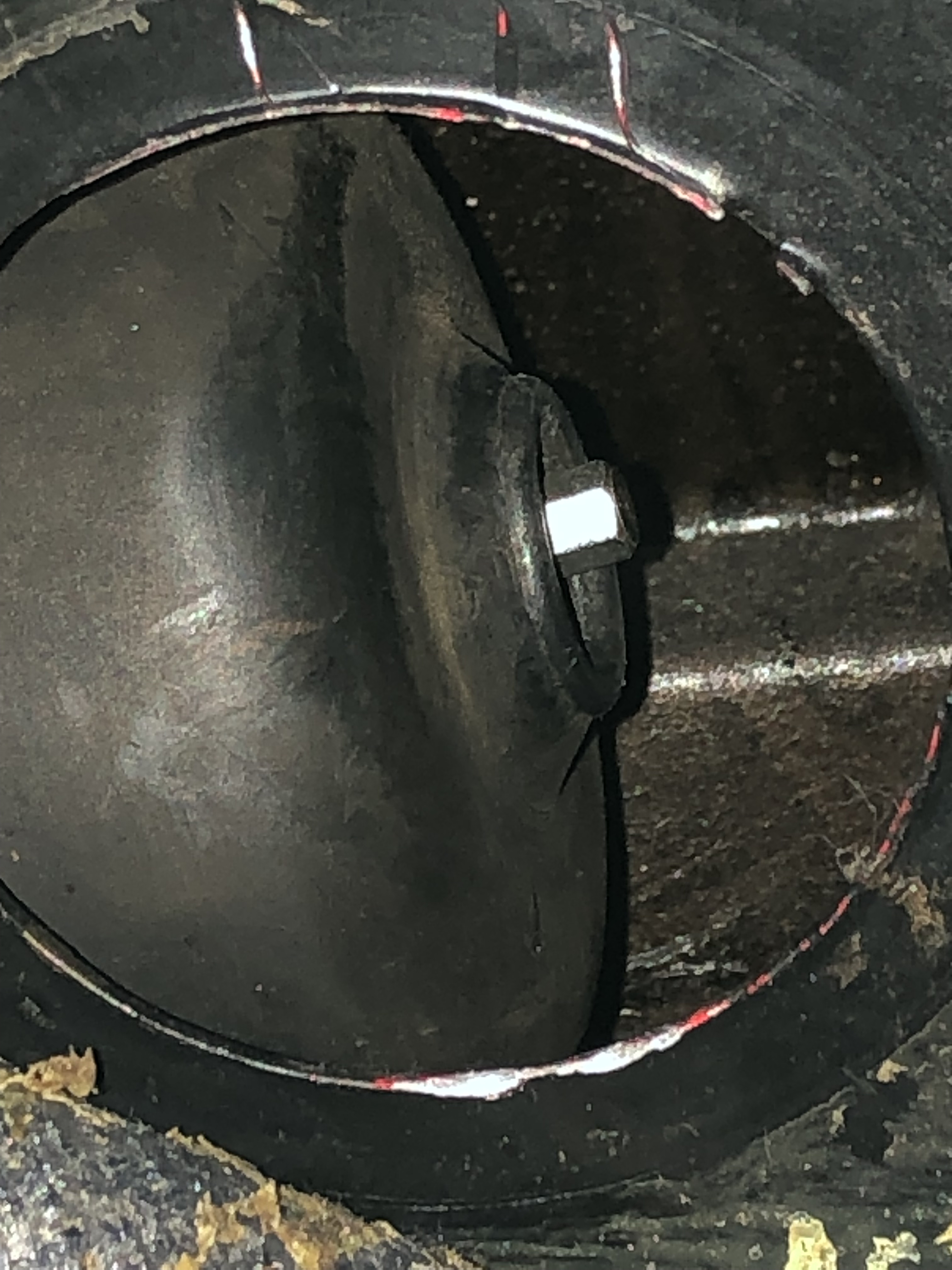

Mika 348 • Ferrari 512 TR Adhérent Ferrarista • 12 ans Ferrarista Signaler ce message Posté(e) le 14 septembre 2021 J’ai plus d’éléments et je sollicite l’aide des pros svp ( @33manu @David 84 @bernwizard) j’ai changé les 4 relais qui pouvaient piloter les moteurs de lève phare. Ça ne change rien. mon phare droit reste en position haut. j’ai utilisé la molette de déverrouillage manuel permettant de lever ou abaisser le phare s’il restait bloqué . J’ai remonté mon phare 3 fois en actionnant le commodo mais il ne redescend pas. Une fois en haut, il faut le redescendre manuellement en actionnant la molette. molette sur laquelle il doit manquer la tête d’ailleurs car il ne reste que l’axe que je tourne petit à petit avec une pince multiprise. C’est pas les relais c’est pas les fusibles le phare droit monte mais refuse de descendre. avez vous une idée du soucis et que puis je faire pour solutionner ça? un simple gripage sur lequel je passe de la WD40? le moteur HS uniquement sur la position descente? a vous lire. merci par avance Citer Partager ce message Lien à poster Partager sur d’autres sites
philF355 • Ferrari F355 Berlinetta Adhérent Ferrarista • 14 ans Ferrarista Signaler ce message Posté(e) le 14 septembre 2021 Truc con, est ce que tu l as un peu aidé à descendre en appuyant un peu dessus Des fois que se soit une dent de l engrenage qu il manque ? Citer Partager ce message Lien à poster Partager sur d’autres sites
Mika 348 • Ferrari 512 TR Adhérent Ferrarista • 12 ans Ferrarista Signaler ce message Posté(e) le 14 septembre 2021 il y a 1 minute, philF355 a dit : Truc con, est ce que tu l as un peu aidé à descendre en appuyant un peu dessus Des fois que se soit une dent de l engrenage qu il manque ? La première fois que j’ai actionné la molette, il c’est déverrouillé d’un coup et il est descendu seul. Comme si un truc le bloquait en haut. les 3 ou 4 fois suivantes, j’ai tout déverrouillé à la molette et il s fallu en plus que j’appui sur le phare pour qu’il descende. donc je ne sais pas dire ce qui coince. Une butée, je dents. En tout cas elle dort souvent et j’allume régulièrement mes phares je serais que pour rentrer au garage. donc je suis surpris Citer Partager ce message Lien à poster Partager sur d’autres sites
philF355 • Ferrari F355 Berlinetta Adhérent Ferrarista • 14 ans Ferrarista Signaler ce message Posté(e) le 14 septembre 2021 (modifié) Il doit y avoir un truc qui inverse la rotation du moteur. Tu devrais essayer d alimenter le moteur en direct sur la batterie . Il doit y avoir un connecteur qui permet de faire ce test Modifié le 14 septembre 2021 par philF355 Citer Partager ce message Lien à poster Partager sur d’autres sites
Mika 348 • Ferrari 512 TR Adhérent Ferrarista • 12 ans Ferrarista Signaler ce message Posté(e) le 14 septembre 2021 il y a 12 minutes, philF355 a dit : Il doit y avoir un truc qui inverse la rotation du moteur. Tu devrais essayer d alimenter le moteur en direct sur la batterie . Il doit y avoir un connecteur qui permet de faire ce test Oui je vais d’atteindre les fils d’alimentation du moteur. mais c’est pas simple. je sais pas par où passer mes doigts. Citer Partager ce message Lien à poster Partager sur d’autres sites
Mika 348 • Ferrari 512 TR Adhérent Ferrarista • 12 ans Ferrarista Signaler ce message Posté(e) le 14 septembre 2021 J’y comprend plus rien. il remarche niquel maintenant. j’etaiw a côté de la voiture à lire le carnet . Contact coupe depuis 10min. et d’un coup le phare descend. je remet contact. Monte et descend avec un léger décalage . Je refais la manipulation 5/6 fois et maintenant c’est synchronisé. plus de loupé. j’y comprends rien. Soucis Electrique? Faux contact. 1 Citer Partager ce message Lien à poster Partager sur d’autres sites
