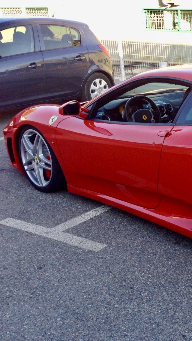

Me voilà heureux propriétaire d'une F430 rosso corsa ! Un rêve de gosse !
Jusque là tout se passe bien ! Mais j'ai quand même une petite question...
Suis-je le seul a devoir prendre les dos d'ânes à 1kmh et de travers sans quoi je frotte le bas du par choc? Je n'arrive pas à savoir si elle a été rabaissée, ou si c'est normal sur les F430 d'être si bas. Sur certains je frotte même en étant à l'arrêt et de travers...
J'avais une R8 et à côté c'était un 4x4 tellement je pouvais passer vite les dos d'ânes !
Merci pour vos retours!

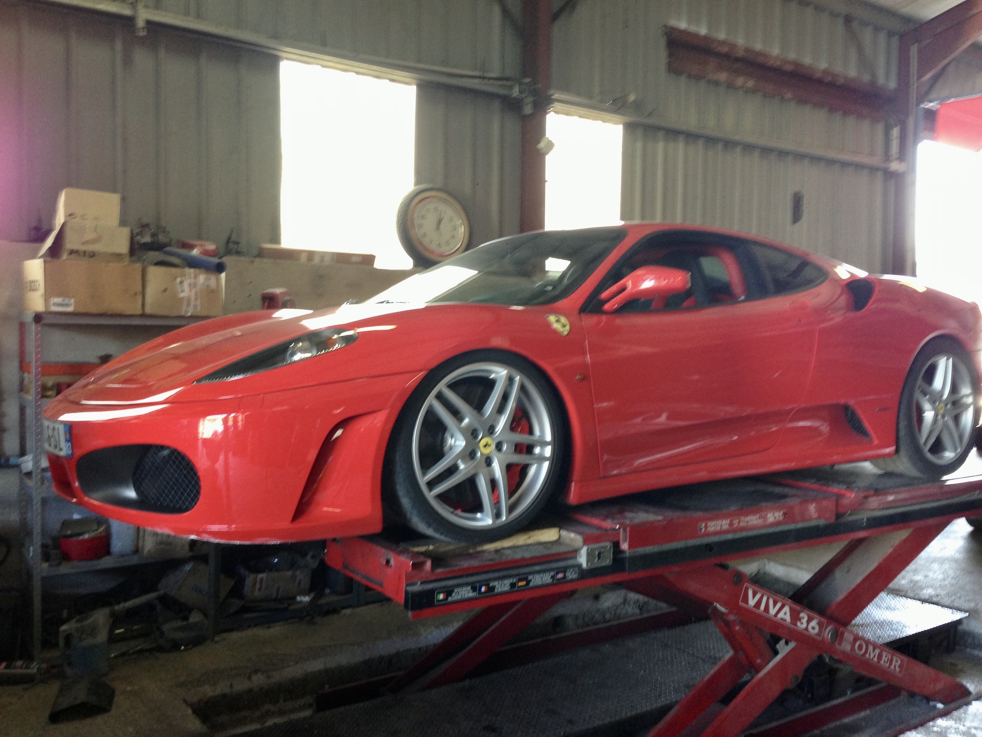

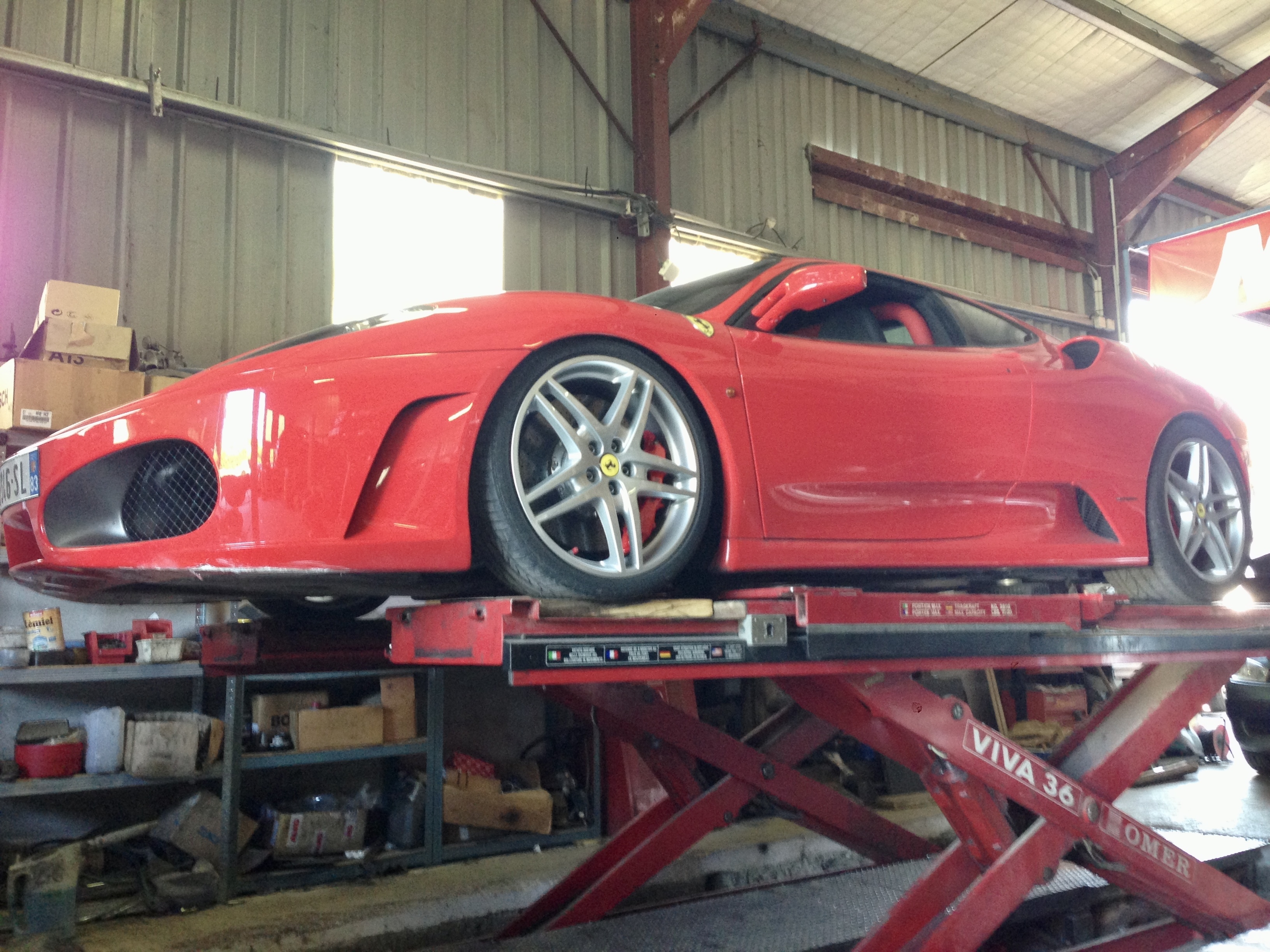

Salut ! Belle auto, les premières F430 étaient réglées bien plus basses que les dernières F430. Mais la tienne semble être encore plus basse.
Je te conseille de faire une géo et une hauteur de caisse en prenant comme référence le MY 2008 ou 2009.

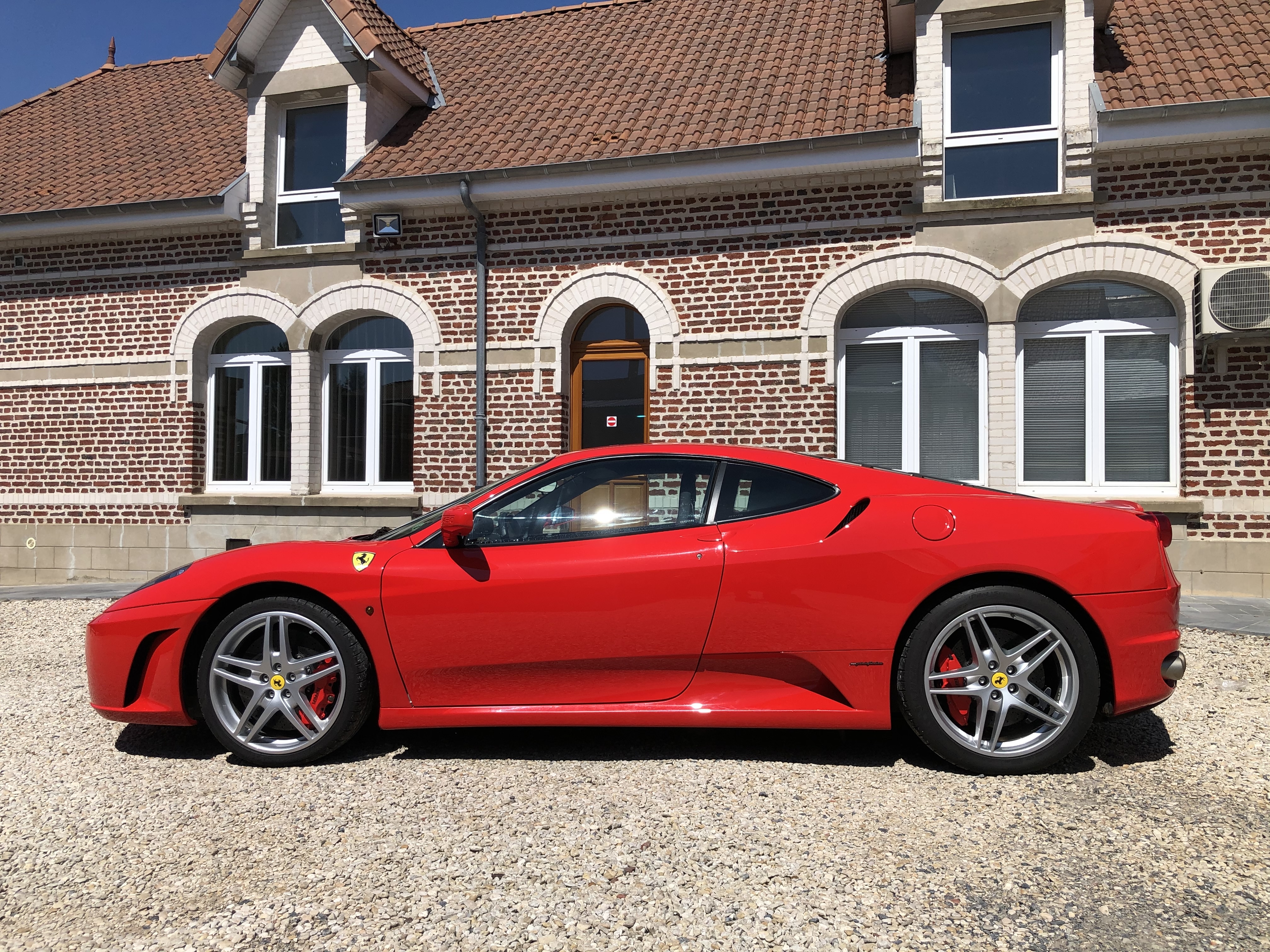

Ci joint une photo de notre ex 😉

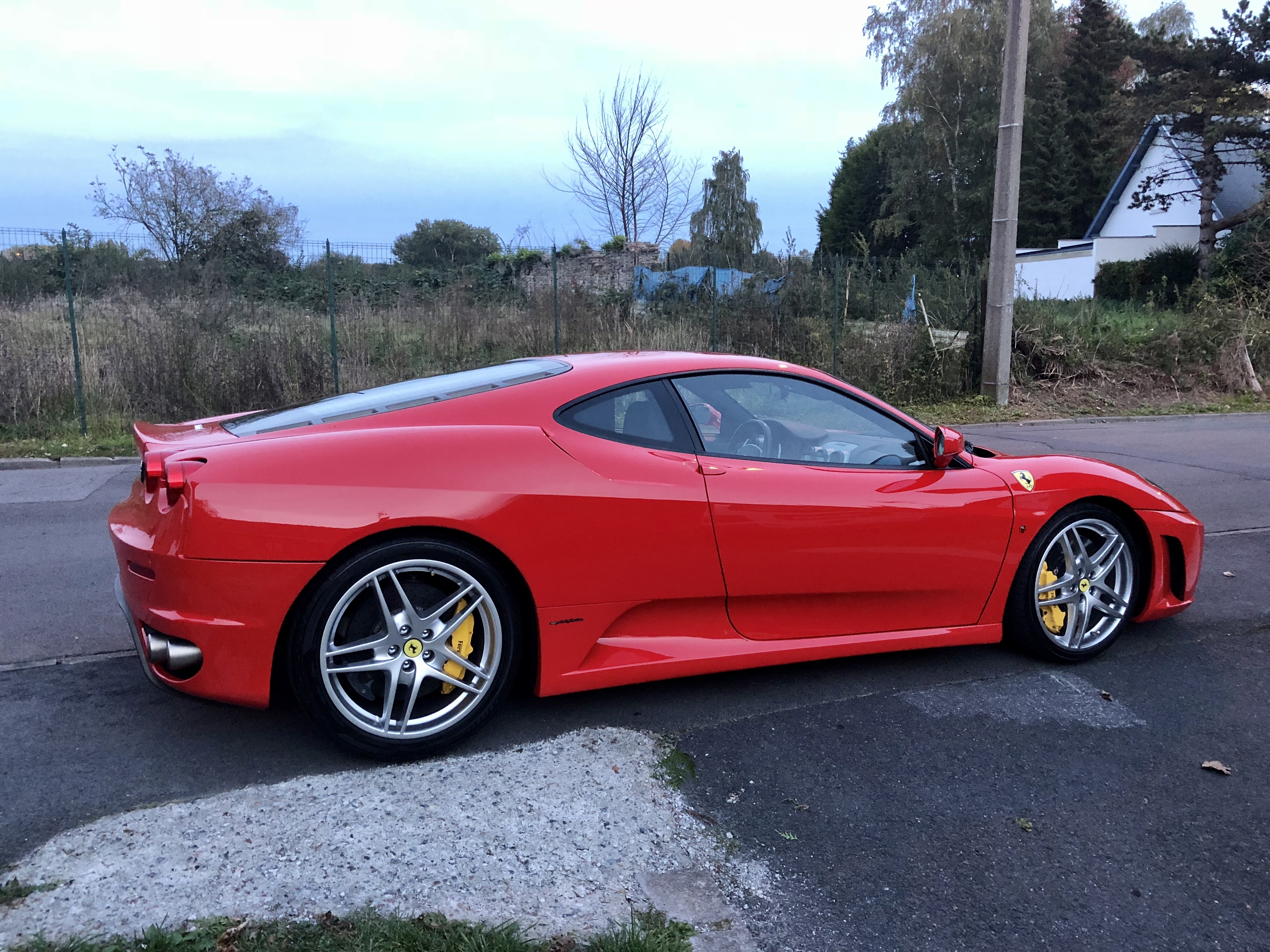

Belle auto ! Elle ressemble beaucoup à ma précédente.

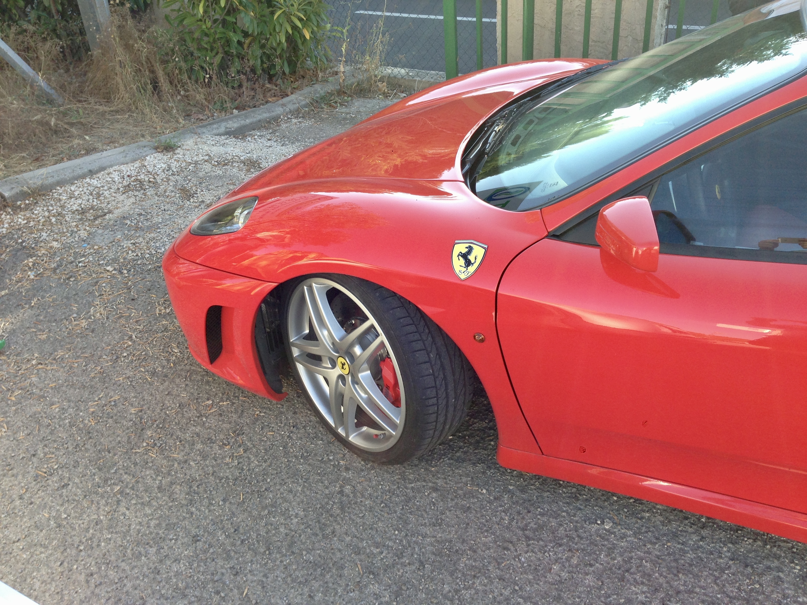

Elle est rabaissée, pas énormément mais elle l’est un peu. C’est réglable tu peux la remonter, surtout que je suis sur qu’elle n’a pas de ressorts plus fermes et c’est problématique si on rabaisse sans rafermir, car lorsque tu rabaisses l’auto en réalité tu décomprimes ton ressort, ce qui augmente le roulis en courbe et les effets « rebonds » en conduisant. Sinon il faut monter du H&R ou du KW. Novitec en vend aussi mais ce sont des KW rebadgés et bien plus chers.

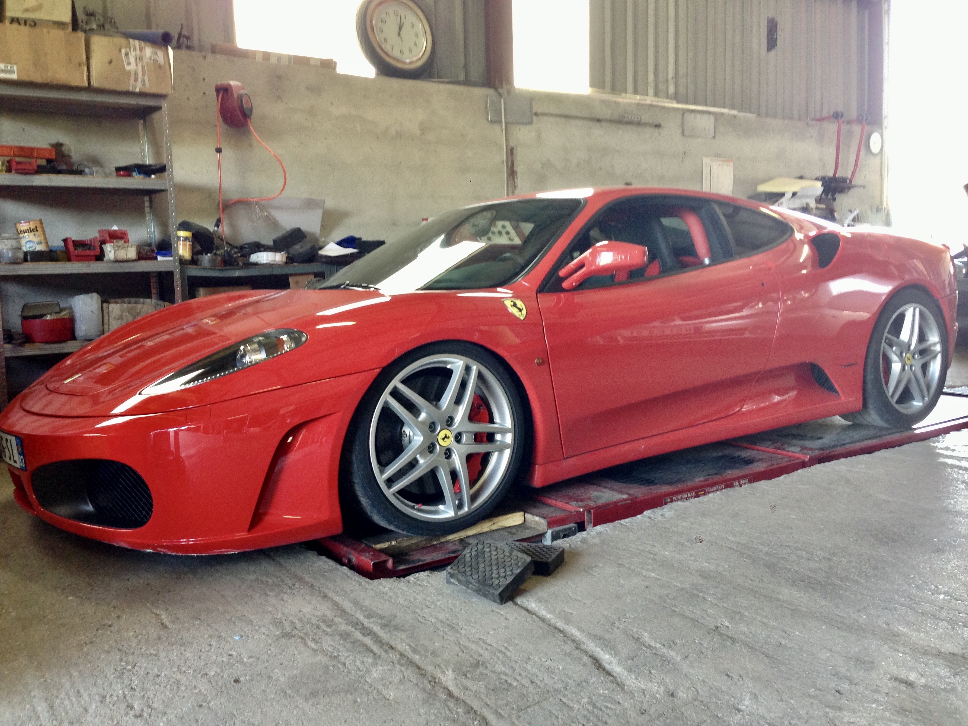

PA430

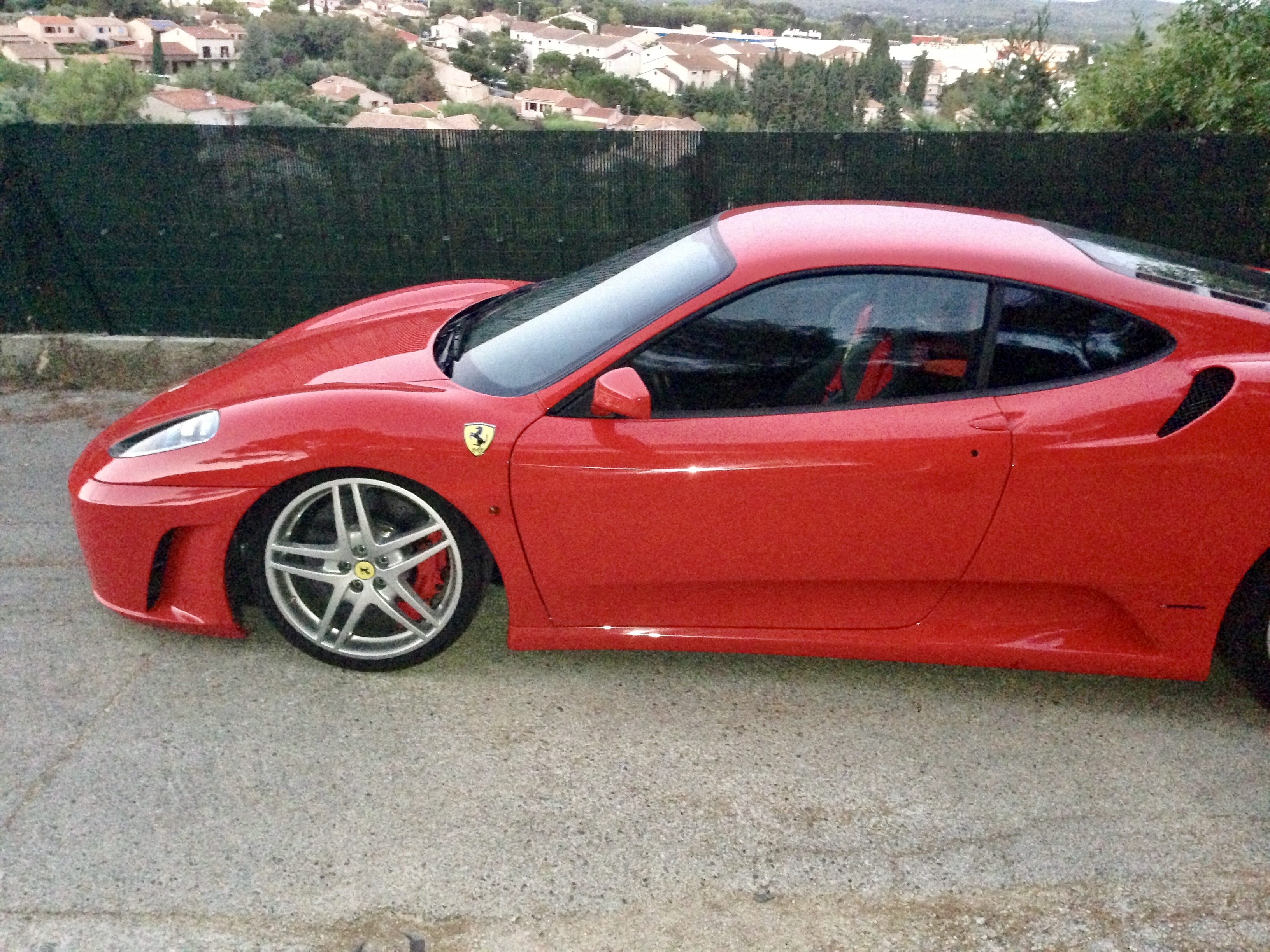

La mienne est rabaissée aussi mais pas de ressorts cours, juste le réglage plus bas des amortisseurs.
Sur tous les dos d’ânes je doit passer en 1ère vraiment au pas, et même comme ça parfois ça frotte le dessous avant du pare choc.
Je ne l’ai jamais faite remontée, tellement elle fait monstrueuse comme ça, à côté d’une hauteur de caisse normal, visuellement c’est le jour et la nuit.
 Après quand on le sait, il fait juste faire attention, moi ça ne me dérange pas, elle est tellement belle comme ça……
