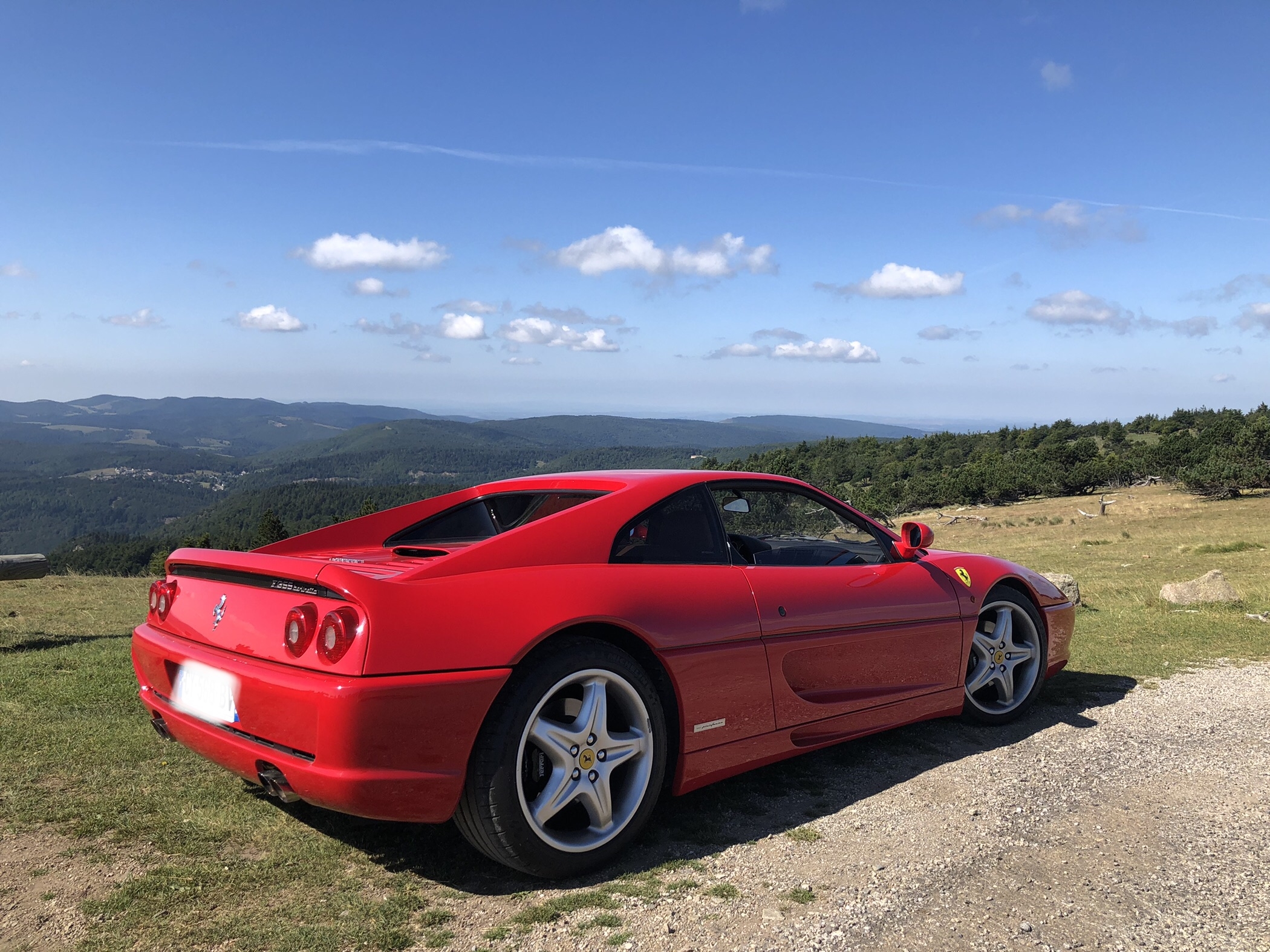

Mika 348 2 357 Signaler ce message Posté(e) le 28 novembre 2021 Salut @Antocalm bienvenue parmi nous. superbe choix la 355. Je la possède depuis 2015. une GR chaque 6ans: environ 6000€ une révision chaque 18mois: environ 750€ À vérifier: prise de compression moteur avant l’achat. Si le mec refuse c’est qu’il a quelque chose à cacher. Il faut que les 8 cylindres aient à peu près les mêmes valeurs. le point faible de la 355: collecteurs. Il faut obligatoirement y passer et les basculer en inox (tubi style) environ: 4200€ les 2 Si tu veux un son de F1, passe la ligne complète en inox : catalyseurs et marmitte: environ 6000€ de plus. (Mais ça c’est du plus c’est pas obligatoire) Pour avoir eu la 348/Testarossa , je t’assure que la 355 n’a pas plus de soucis Electrique que ça. Cela ce cantonne à des relais et fusibles. Au bout de presque 30 ans, changer quelques relais ou fusibles à 3€ c’est pas anormal. Les pneus sont disponibles sans soucis de stock et raisonnable en tarif: environ 1000€ les 4 en Michelin Pilot sport contrôler les amortisseurs pilotés à l’achat. Perso je roule toujours en position sport même en mode balade. Elle est très confortable (même ma femme le dis et de sa part c’est super flatteur) de toute façon ils se révisent et se réparent si besoin. Ligne sublime et intemporelle. Un des plus beau et équilibré de la marque. si elle n’avait pas cet atout majeur pour elle tout le monde roulerait en 360. un son sublime grâce aux 5 soupapes par cylindres Boîte manuelle magique (je te la recommande en boîte manuelle d’ailleurs) les plastiques collants sont un soucis de très nombreux modèle ferrari et ça se résous facilement les weekend d’hiver avec du savon noir , une éponge verte et de la peinture TAMIYA TS06 Noir. je pense avoir tout dit. compte un budget d’achat de 75 à 95k€ selon le modèle , le kilométrage, l’historique, la date du dernier entretien (fait ou à faire…) Avis personnel: Privilégie un modèle un peu plus kilométré qui a tout son historique et potentiellement la ligne complète en INOX plutôt qu’un modèle faiblement kilomètre mais qui nécessitera de faire ses frais. n’achète surtout pas un prix sur une 355. cherche exclusivement un modèle suivi et entretenu à l’historique clair. n’achète surtout pas un modèle sans historique non plus. l’option siège baquet est assez recherchée la grille challenge a l’arrière c’est bien. Ça permet au moteur d’évacuer la chaleur du compartiment moteur. mais c’est une options us tu peux acheter (1000€ je crois) , aucune ne l’avait d’origine Bonne recherche. Citer Partager ce message Lien à poster Partager sur d’autres sites
philF355 1 089 Signaler ce message Posté(e) le 28 novembre 2021 (modifié) Toujours aussi belle ton auto @Mika 348 mais elle n a pas de grille challenge. 🤣🤣🤣🤣 Je pense que les collecteurs sont plus vers les 5000 roros. pour le reste suis d accord avec toi. une auto avec une grosse côté d' amour, un son de fou !! pour les sièges carbone, il faut être patient, très patient......et un peu tololo vu les prix mais bon quand on aime, on compte pas !! Modifié le 28 novembre 2021 par philF355 Citer Partager ce message Lien à poster Partager sur d’autres sites
Mika 348 2 357 Signaler ce message Posté(e) le 28 novembre 2021 il y a 23 minutes, philF355 a dit : Toujours aussi belle ton auto @Mika 348 mais elle n a pas de grille challenge. 🤣🤣🤣🤣 Je pense que les collecteurs sont plus vers les 5000 roros. pour le reste suis d accord avec toi. une auto avec une grosse côté d' amour, un son de fou !! pour les sièges carbone, il faut être patient, très patient......et un peu tololo vu les prix mais bon quand on aime, on compte pas !! Salut. non pas de grille challenge pour la mienne. Elle chauffe pas assez 😇 par contre les collecteurs m’ont coûté 4200€ en 2017. Ils ont peut être augmentés depuis. les catalyseurs : 3400€ les 2 en tubi 200 cellules. la marmitte: 2600€ il me semble en tubi R. Citer Partager ce message Lien à poster Partager sur d’autres sites

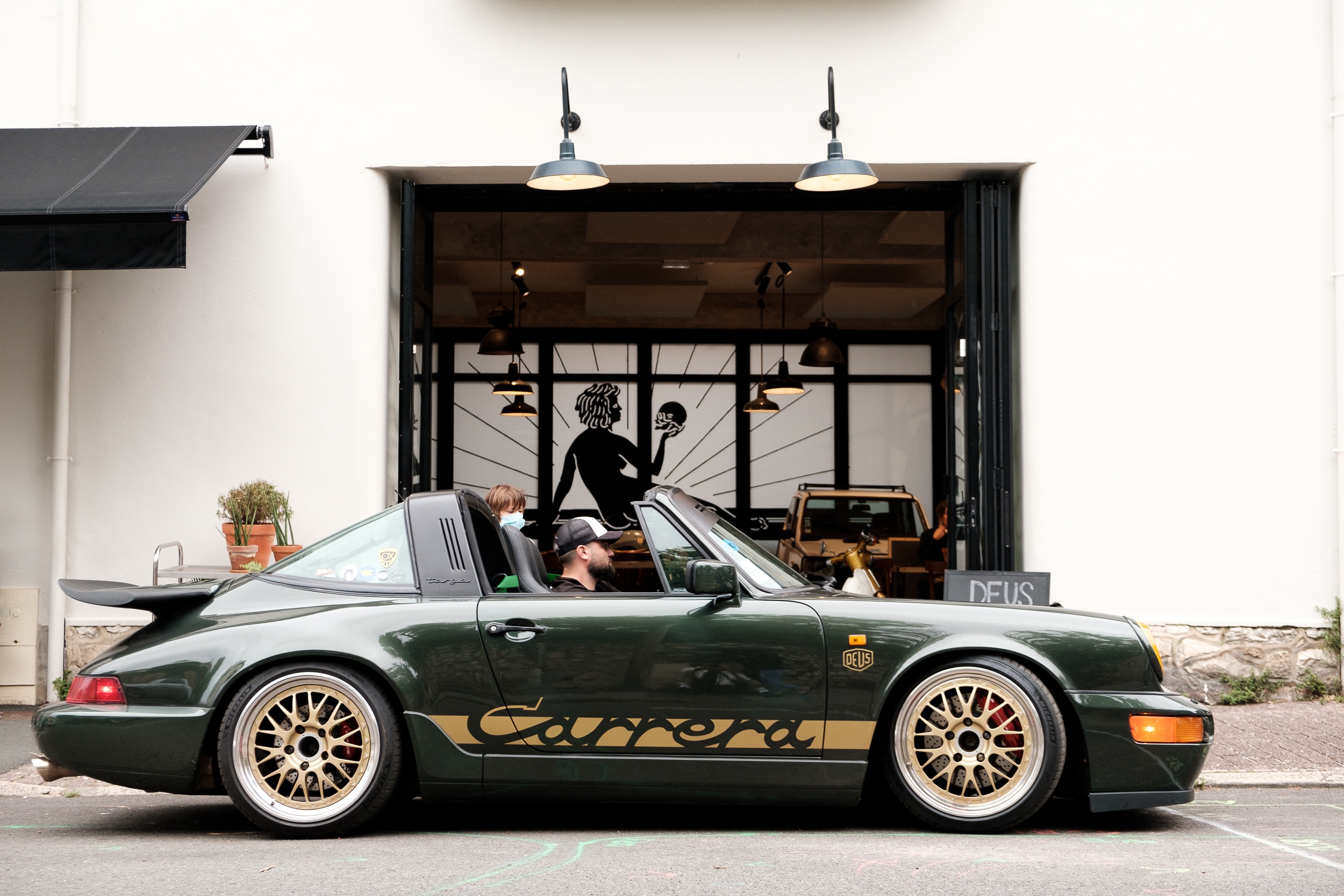

Antocalm 5 Signaler ce message Posté(e) le 2 décembre 2021 Merci à tous pour vos retours d’expérience ! je suis actuellement sur le point de vendre ma 964 Targa, je pense avoir trouvé la remplaçante ! J’ai hâte ! (ma futur ex en photo) Citer Partager ce message Lien à poster Partager sur d’autres sites
florent95 1 686 Signaler ce message Posté(e) le 3 décembre 2021 Dommage de vendre une 964 targa 😉 Ceci dit, ca prouve qu'il ne faut pas forcément qu'une auto soit stock pour se vendre. Citer Ma 360 : http://www.ferrarista.fr/forum-ferrari/index.php/topic/6110-ma-premi%C3%A8re-ferrari-la-360-modena/ Partager ce message Lien à poster Partager sur d’autres sites
Antocalm 5 Signaler ce message Posté(e) le 3 décembre 2021 il y a une heure, florent95 a dit : Dommage de vendre une 964 targa 😉 Ceci dit, ca prouve qu'il ne faut pas forcément qu'une auto soit stock pour se vendre. Remise stock pour la vente 🙂 Citer Partager ce message Lien à poster Partager sur d’autres sites
