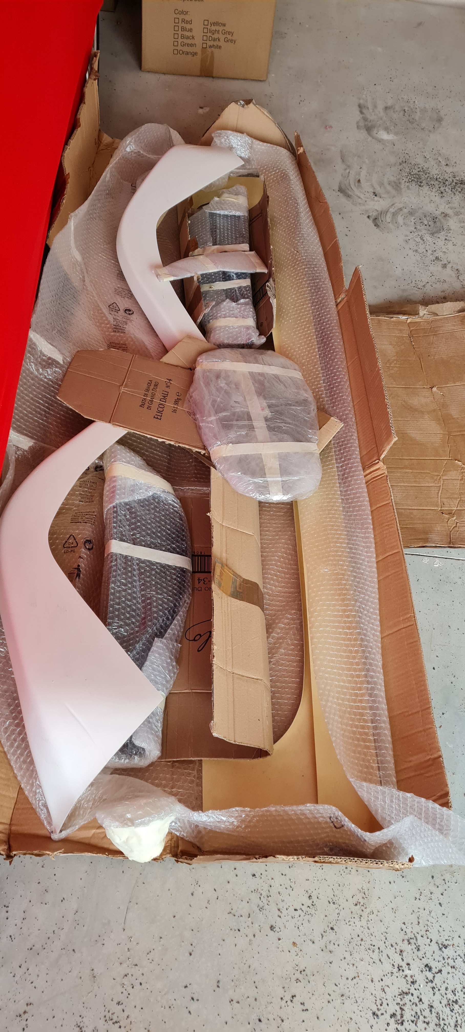

il y a 42 minutes, JO348GTB a dit :
Qu'as tu commandé chez DONATI? Délais entre commande et livraison?
Moustaches et grilles CS pour l'avant,  bas de caisse CS et 2/3 autres pièces. Le problème a été qu'il trouve un transporteur pour la France car le carton était long. Quand on s'est mis d'accord le transport a mis 5 jours.

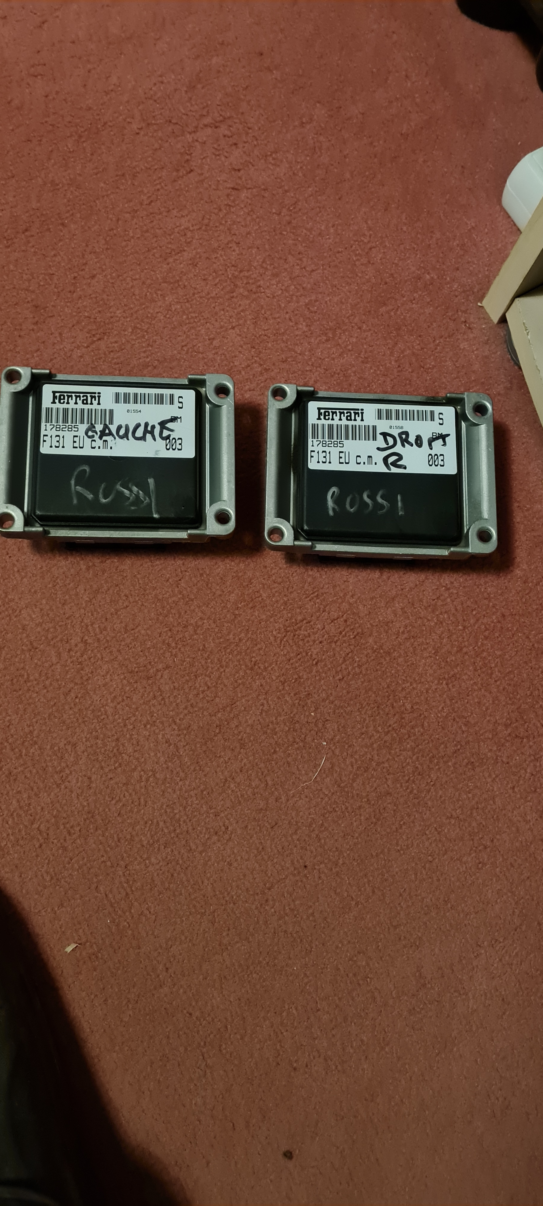

Retour des ECU de chez Aldous et qqs pièces de Donati😉😀🥵
Tu as fait reprogrammer tes boîtiers?
AR69
Oui et voila les modif si l'anglais te parle !
Your remap is as follows:
* Based on 198309 - Challenge Stradale firmware
* Gated Shift Conversion (6spd manual)
* Instant Torque patch
* Misfire Fix
* Modena AFM's swap
* Custom Exhaust Valves Maps
* Tuned AFR's
* Tuned Optimal Torque (for Sports exhaust/sports cats)
* Tuned Ignition Timing (Stage #1)
* Cat Efficiency Delete
* Cat Temperature Delete
* Cat Monitoring Delete
* Error Class Delete for Secondary O2's
* Fuel Pressure Delete
* Locked to immo

Il y a 6 heures, AR69 a dit :
* Misfire Fix
* Modena AFM's swap
* Tuned AFR's
* Locked to immo
Merci
tu as le contact en direct (mail?)
merci

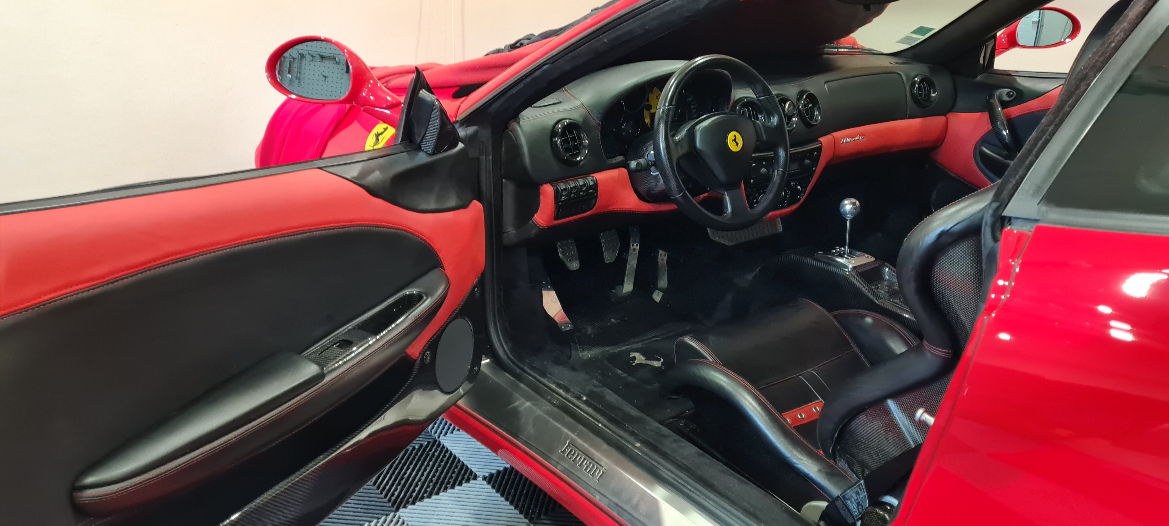

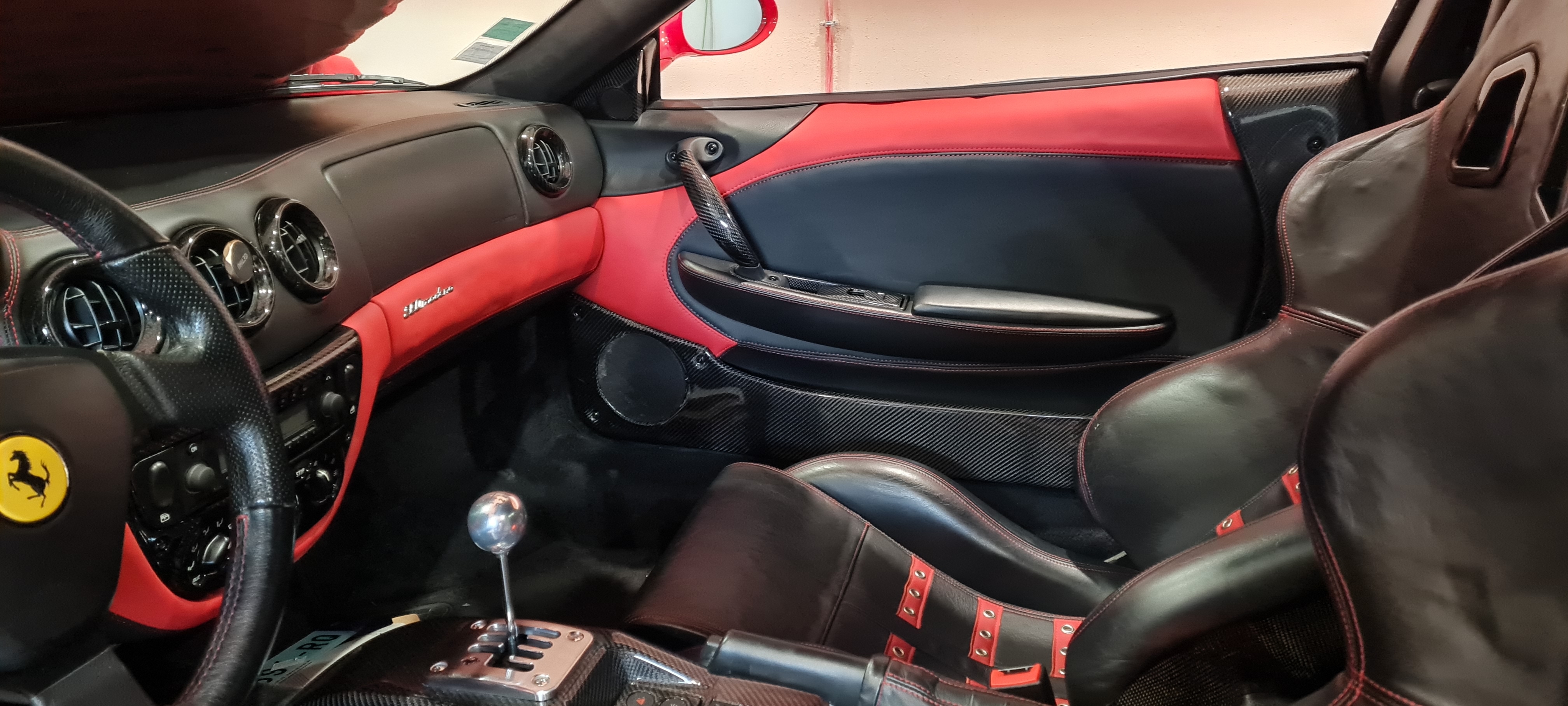

Il y a 1 heure, AR69 a dit :
Intérieur fini, semaine prochaine direction carrosserie !

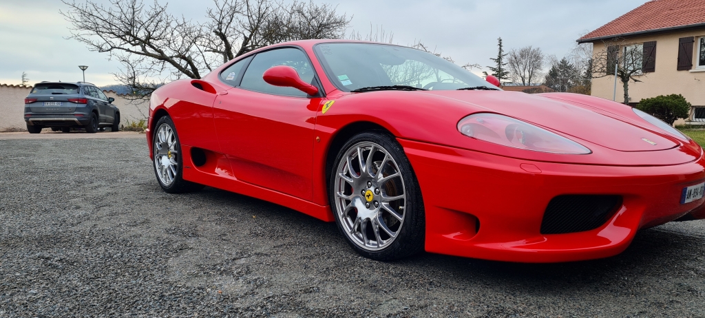

Quel retour peux tu nous faire sur les boitiers ? Tu as pu tester ce que ça donne ?
AR69
Pas pu attendre le printemps ! 35 km aujourd'hui température plus clémente. Premières impressions, moteur plus souple et plus vif également, la puissance semble arriver plus bas et les montées en régime plus rapide. Difficile à sentir si il y a plus de CV, je suis pas pilote et mon ressenti reste superficiel, mais content du résultat, ca accélère quand même fort une vieille Modena
Modifié par AR69
Il y a 2 heures, AR69 a dit :
Merci du feed back 👍🏻

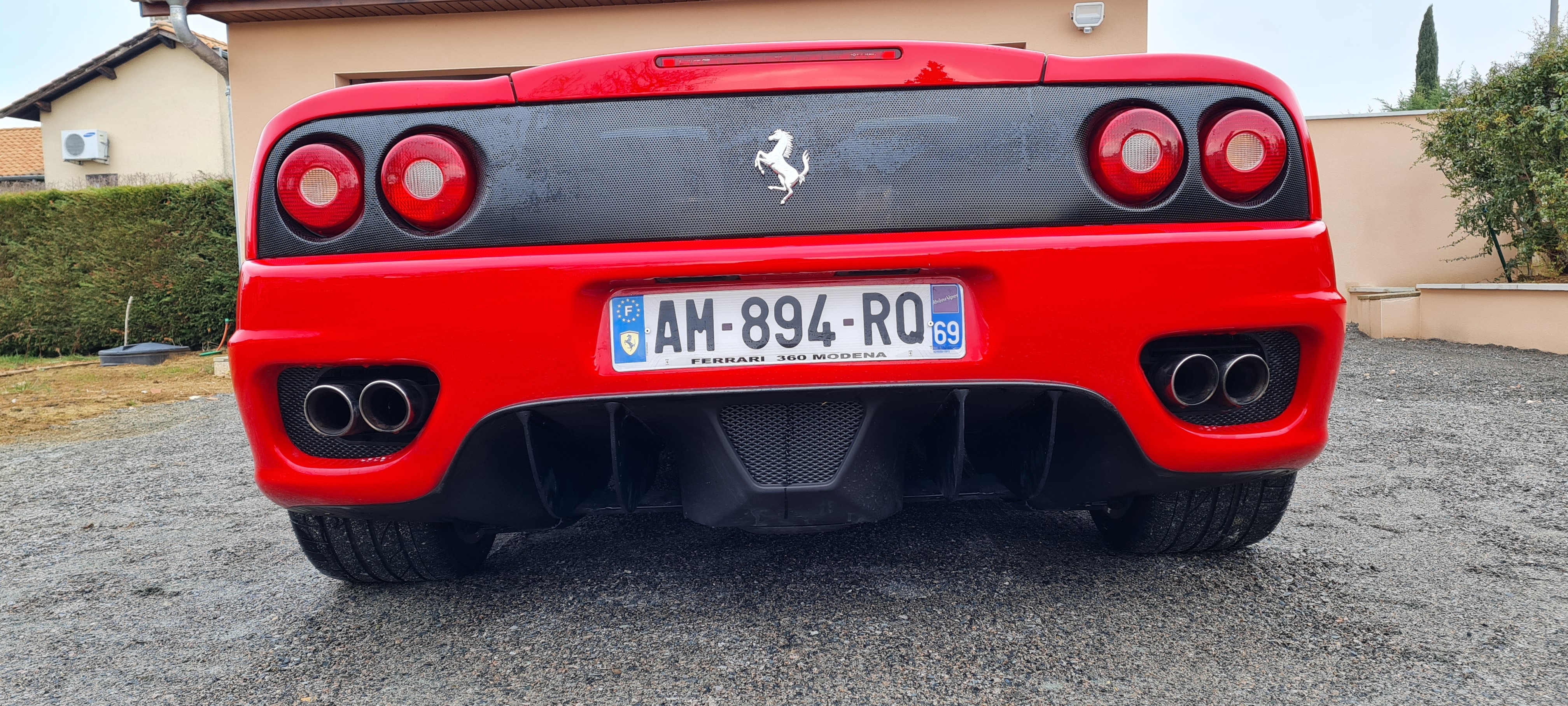

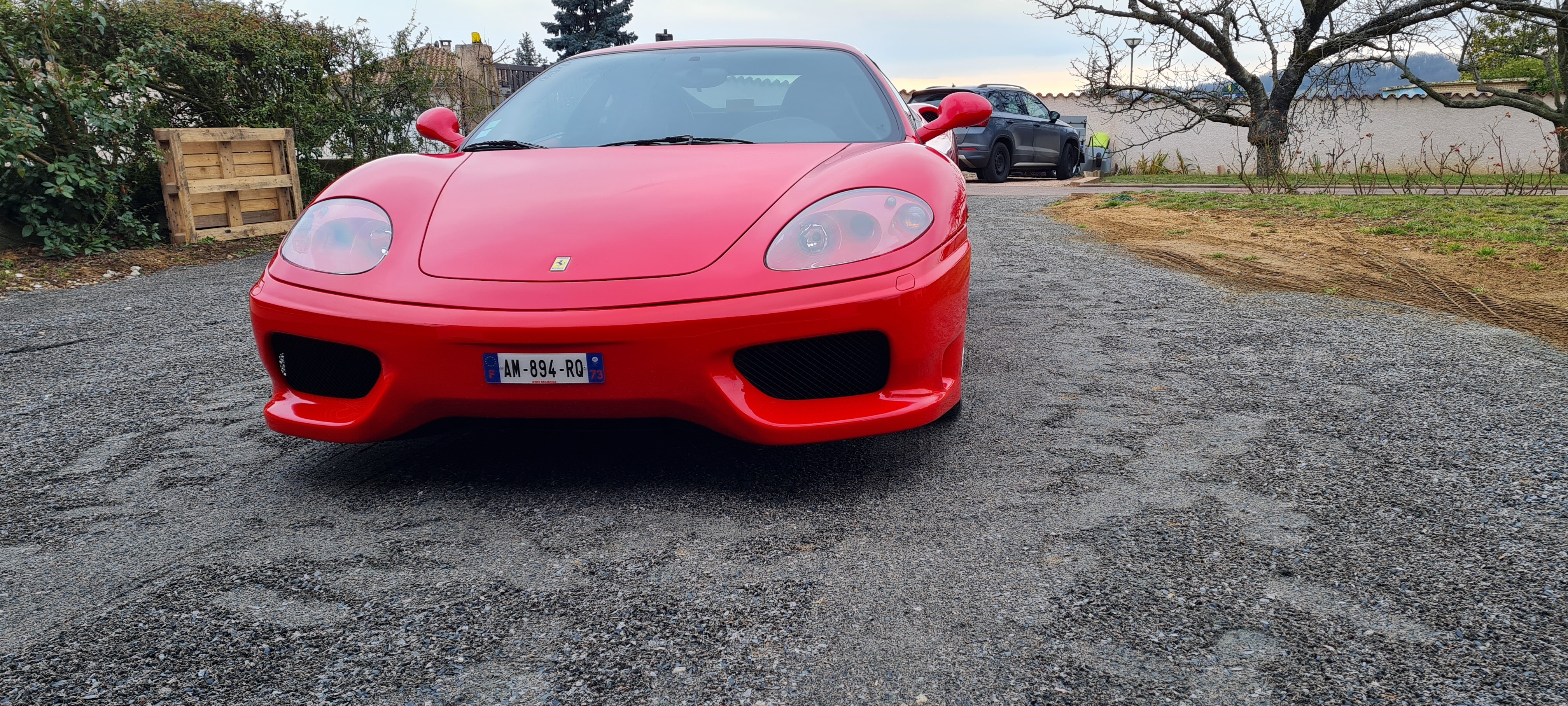

AR69
Et voila pour la carrosserie .Assez content du résultat, mais là j'arrête les frais elle va me coûter plus cher qu'une 458😄😄
AR69
Merci j'ai trouvé un petit carrossier vers Pierre-bénite qui est un artiste du polyester !!
Et ton problème de freins, résolu?
Superbe ! 😍👍🏁
