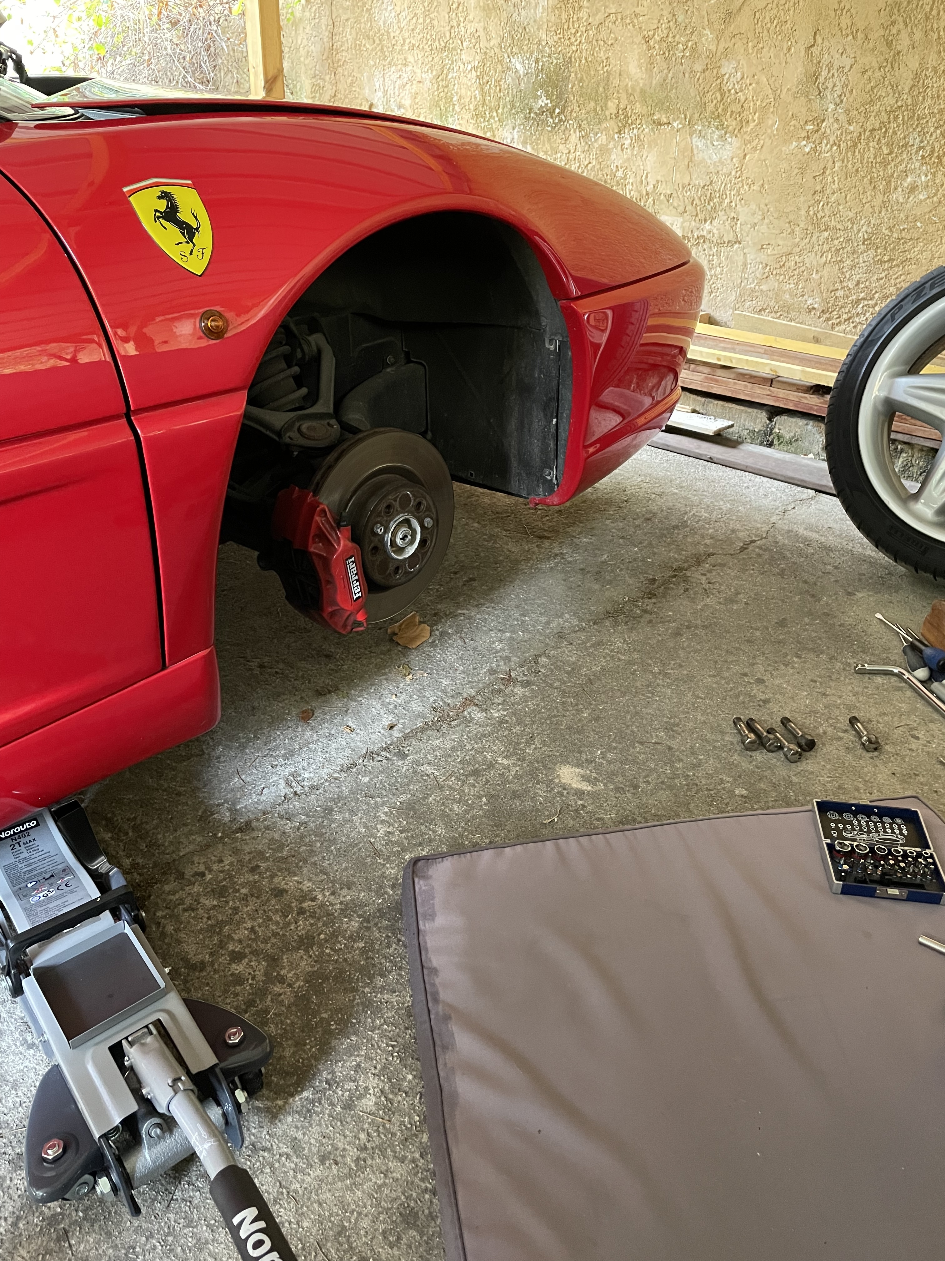

Titof355 • Ferrari F355 Berlinetta Tifosi Ferrarista • 7 ans Ferrarista Signaler ce message Posté(e) le 3 janvier 2022 Bonjour, je dois démonter ma roue AVD pour changer la batterie de ma 355. J'ai acheté un cric spécial, j'ai bien repéré les points de levage suite infos trouvées sur le forum, et j'ai acheté une clé avec une douille 17/19 mm pour démonter la roue. La douille que j'ai est de 19 mm et à priori les écrous de roue sont plus gros. Quelle douille faut-il pour deserrer les écrous de roue ? Y a-t-il un capuchon sur l'écrou qu'il faut d'abord enlever pour accéder à l'écrou ? (je ne parviens pas à voir) En vous remerciant, Christophe Citer Partager ce message Lien à poster Partager sur d’autres sites

Lololebanquier • Ferrari F355 Berlinetta Tifosi Ferrarista • 5 ans Ferrarista Signaler ce message Posté(e) le 16 janvier 2022 Sur ma Féfé 355, c’est une douille de 22. voici quelques photos pour notre ami si besoin. Citer Partager ce message Lien à poster Partager sur d’autres sites

philF355 • Ferrari F355 Berlinetta Adhérent Ferrarista • 14 ans Ferrarista Signaler ce message Posté(e) le 16 janvier 2022 (modifié) Fait attention avec ton cric Norauto, mets une chandelle. Je veux pas critiquer le matos Norauto, j ai eu le même, c est prévu pour s en servir une vingtaine de fois, après ça fuit et ça descend !!!! Ca peut être dangereux pour l auto comme pour toi. Modifié le 16 janvier 2022 par philF355 Citer Partager ce message Lien à poster Partager sur d’autres sites
David 84 • Ferrari 348 TB Adhérent Ferrarista • 13 ans Ferrarista Signaler ce message Posté(e) le 16 janvier 2022 Il y a 4 heures, Lololebanquier a dit : il y a une heure, philF355 a dit : Fait attention avec ton cric Norauto, mets une chandelle. Je veux pas critiquer le matos Norauto, j ai eu le même, c est prévu pour s en servir une vingtaine de fois, après ça fuit et ça descend !!!! Ca peut être dangereux pour l auto comme pour toi. J'avais le même cri... il montait bien mais la descente était plus hasardeuse. On avait beau ouvrir, rien ne descendait puis, d'un coup, bin, descente de 10cm d'un coup. Le truc qui fait peur !!! 🥶 Apres 2 fois, il est passé au rang des objets inutilisés... en attendant la déchetterie. Le 14/01/2022 à 18:27, LeMans65 a dit : Et ne pas oublier de resserrer les boulons au couple de 96 n.m (toujours avec une douille de 22) 😊 Ah bon, c'est la même dimension au remontage qu'au démontage ? Tu fais bien de le préciser pour ceux qui ne trouve pas la bonne dimension de douille sans tutoriel ! 🤔 Citer Ferrari 348tb #93317 , Ferrari 328 GTS #77637Notre histoire - 348 en photo - Essai longue durée sur Ferrarista par Franck Partager ce message Lien à poster Partager sur d’autres sites

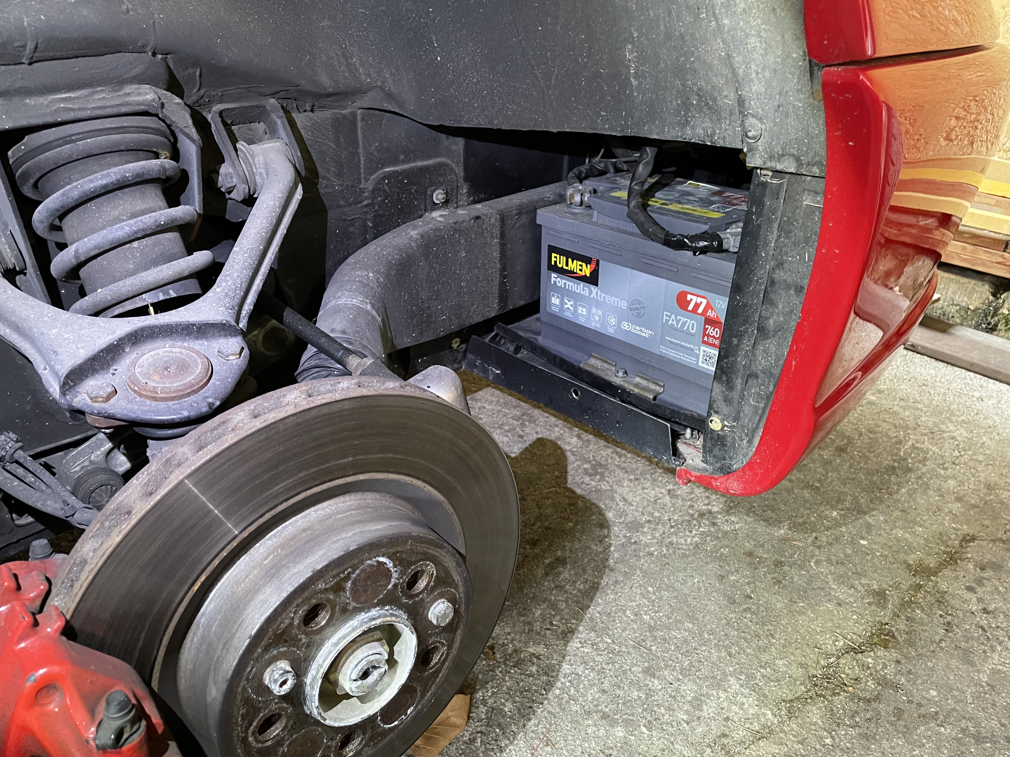

Titof355 • Ferrari F355 Berlinetta Tifosi Ferrarista • 7 ans Ferrarista Signaler ce message Posté(e) le 17 janvier 2022 c'était bien une 22 mm, en mesurant je trouvais 22+, presque 23, mais pas facile à mesurer... Merci à David pour ses photos Batterie changée, le plus difficile a été de déserrer les cosses, accès pas simple du tout dans la position dans laquelle elles étaient, l'ancienne batterie datait de 2006, elle avait donc 15-16 ans Bon c'est quand même plus simple à changer sur une Porsche... Sinon quand vous voulez la démarrer avec des câbles vous démontez systématiquement la protection à droite dans le compartiment moteur ? Citer Partager ce message Lien à poster Partager sur d’autres sites
LeMans65 • Ferrari F355 Berlinetta Adhérent Ferrarista • 13 ans Ferrarista Signaler ce message Posté(e) le 17 janvier 2022 il y a 3 minutes, Titof355 a dit : Sinon quand vous voulez la démarrer avec des câbles vous démontez systématiquement la protection à droite dans le compartiment moteur ? Oui, le démontage de la protection droite facilite grandement les choses, d'ailleurs si tu laisses ta batterie en maintien de charge, c'est nécessaire. De mon avis à part l'esthétique, ces protections ne servent pas à grand chose. Dernièrement j'ai fait quelques interventions dans le compartiment moteur et je les ai retirées toutes les deux. Je ne les ai pas encore remontées. Citer Partager ce message Lien à poster Partager sur d’autres sites
