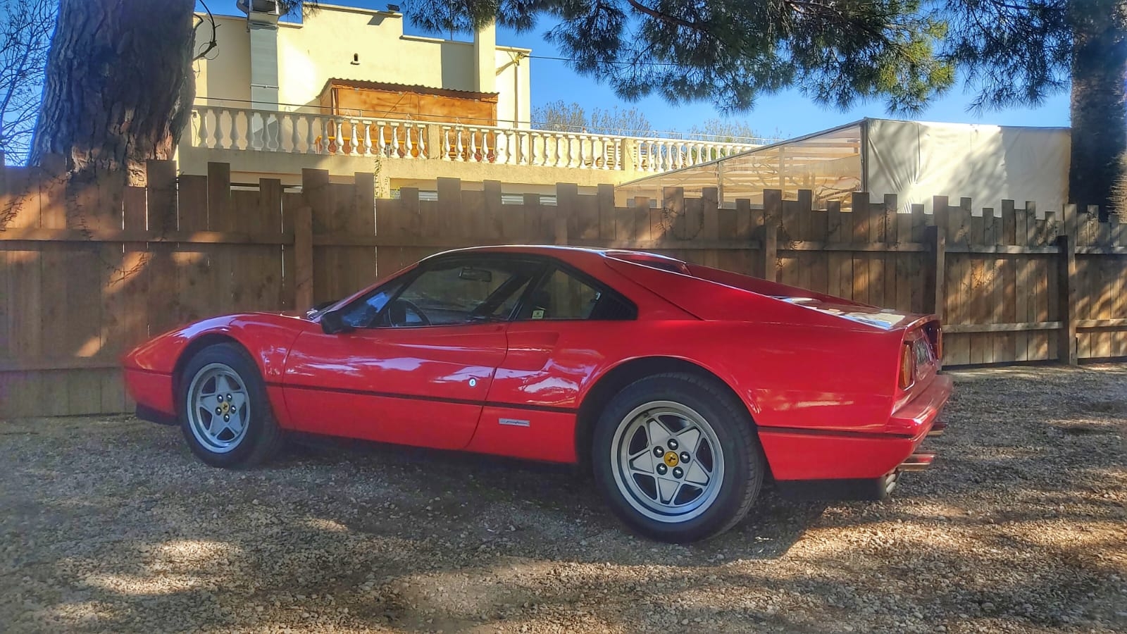

Impeccable merci @bertrand59 👍👍😀
Parce que ça m'a fait mal au cœur de remplacer la batterie par une neuve avant notre balade puis de la voir s'endormir dans son box, sans coupe-circuit ni Ctek (faute d'électricité à disposition).
Une très belle auto la 328, une "flèche rouge", fine et basse, tellement compatible avec les petites routes sinueuses varoises 🏁🇮🇹
